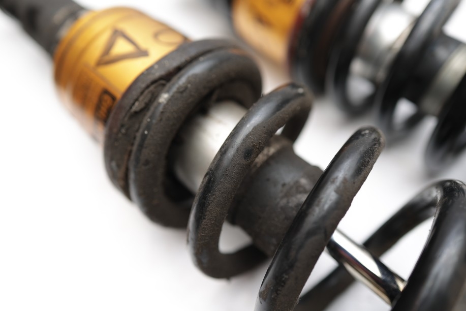

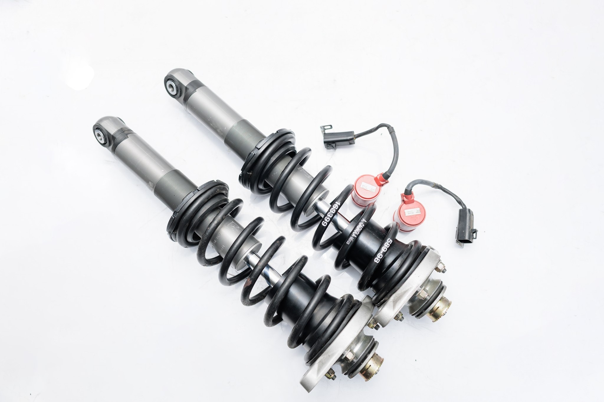

Nagengast refurbishment

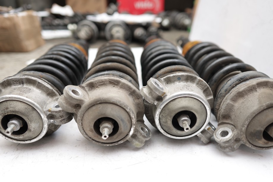

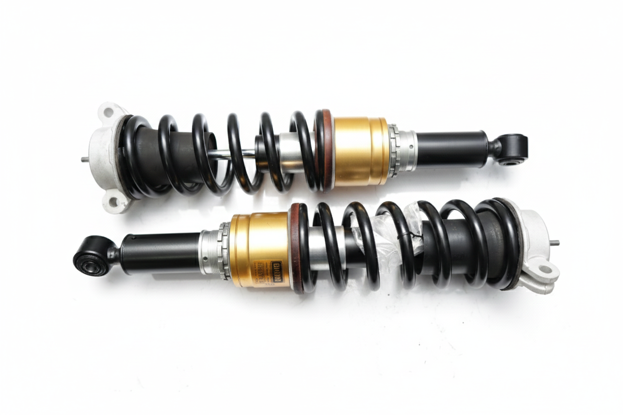

Matériaux issus de la régénération des amortisseurs pour Ferrari - avant et après réparation

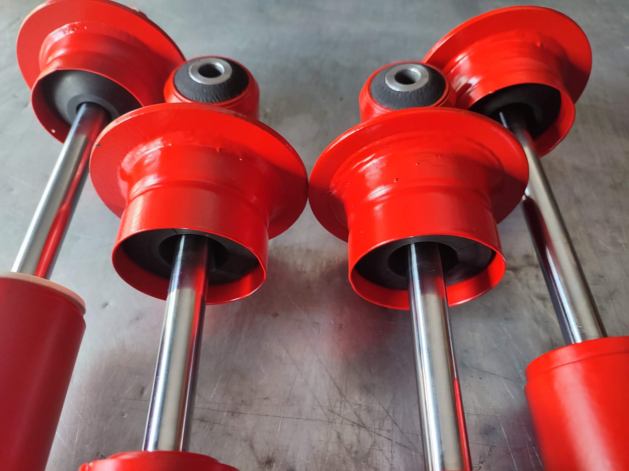

Ferrari FF  avec fonction de levage à l'avant et à l'arrière. Avant et après la réparation, on ne voit certes pas tout le travail effectué à l'intérieur, mais il est bon de savoir que nous réalisons également ce type de réparations.
Garantie de 2 ans. Nouveaux manchons OEM, nouveaux pistons, guides, joints, racleur, fluide magnétique.

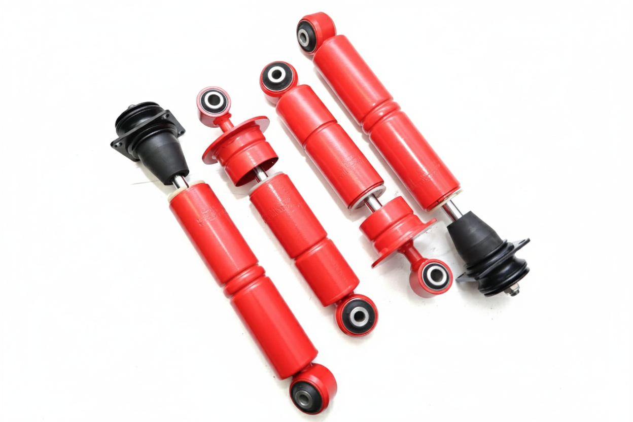

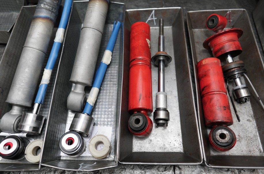

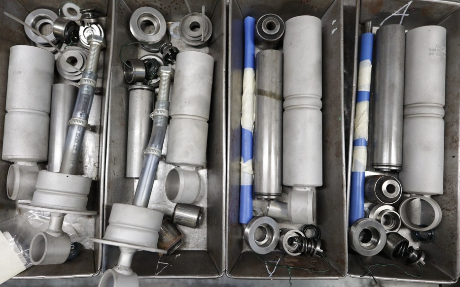

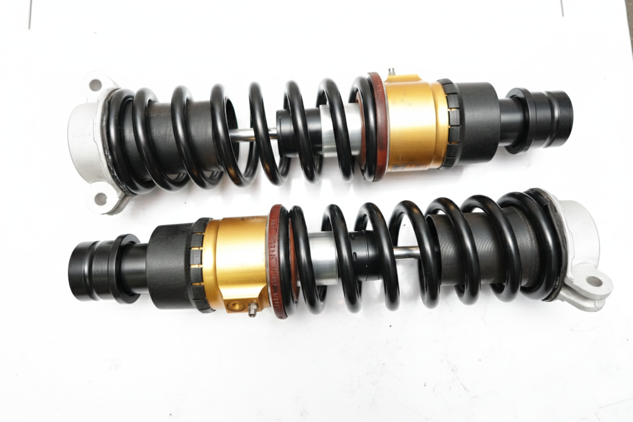

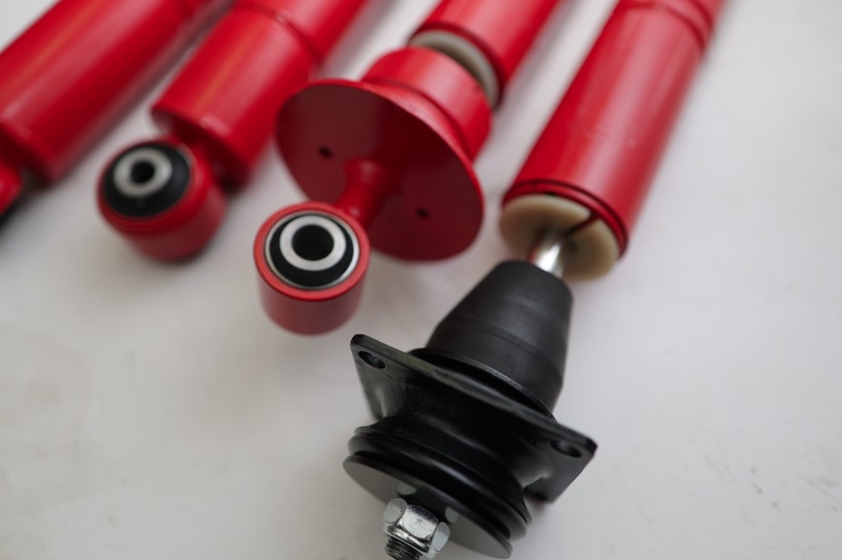

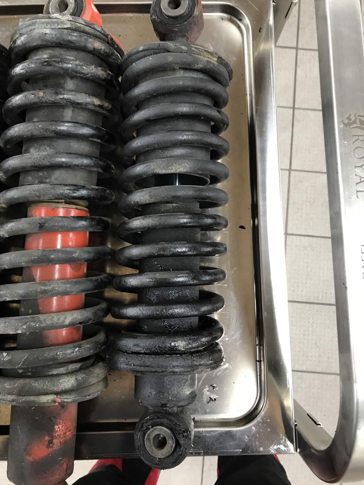

Matériaux issus de la régénération des amortisseurs pour Ferrari F40. Nous recevons parfois ce genre de classiques. Il est intéressant de noter que ces amortisseurs sont à commande mécanique, ce qui signifie que leur dureté peut être réglée mécaniquement. Régénération complète, douilles sur mesure. Tout fonctionne !

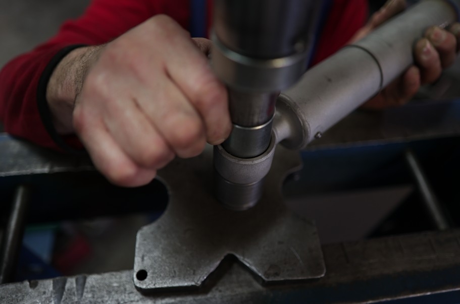

Ferrari 456M. Heureusement, les douilles étaient en très bon état.
Le prix du neuf est exorbitant...

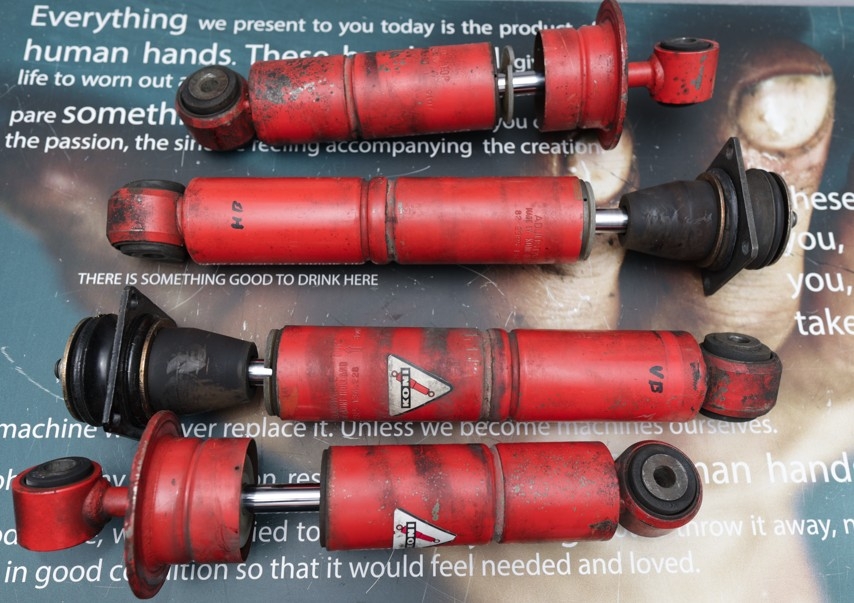

Ferrari 308 avant et après réparation. Encore un modèle classique équipé d'amortisseurs à durcissement mécanique.

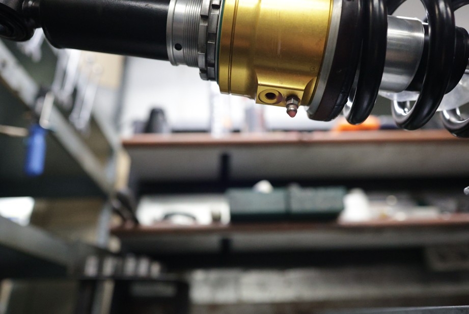

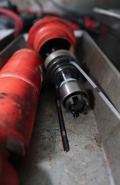

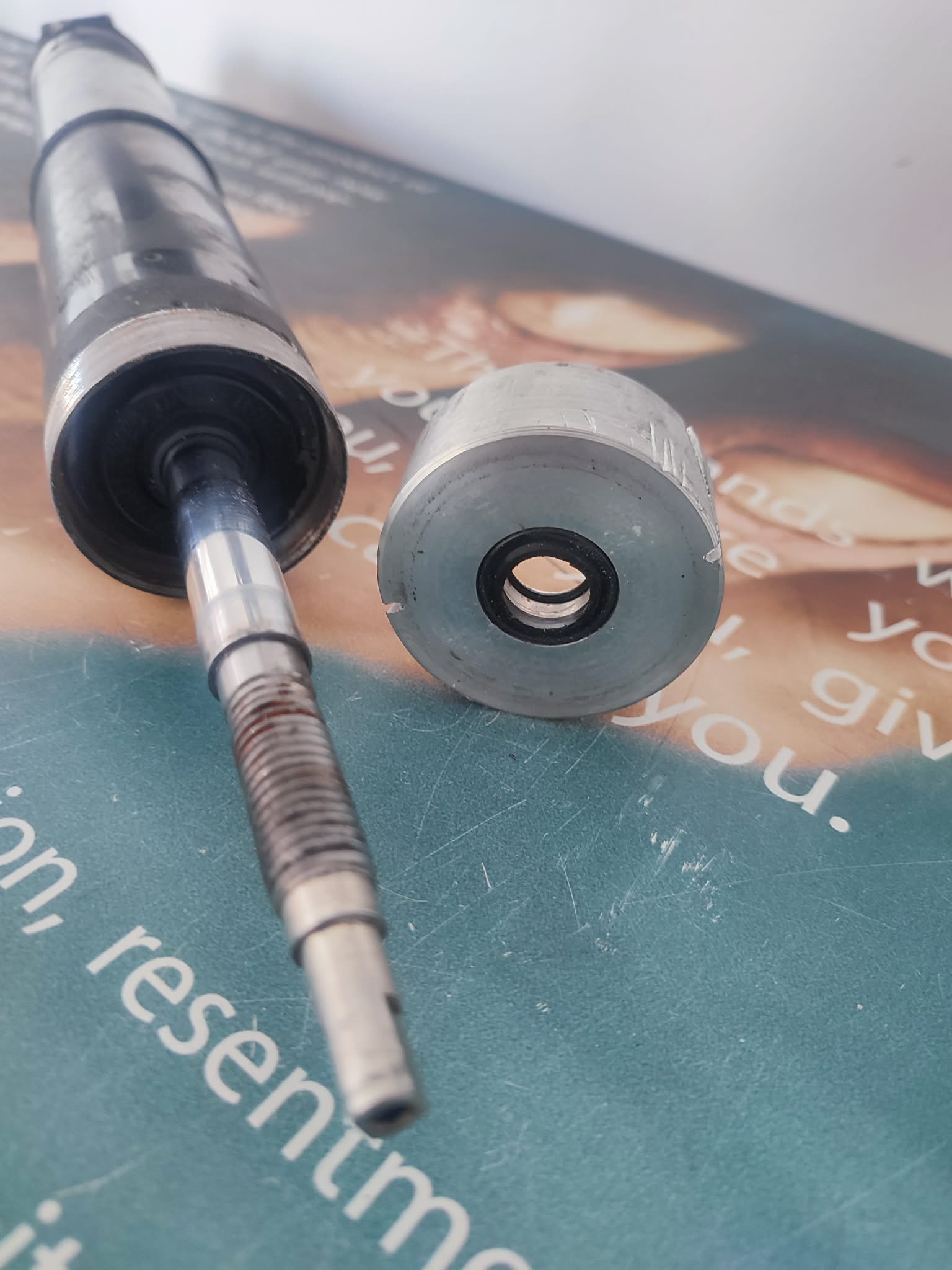

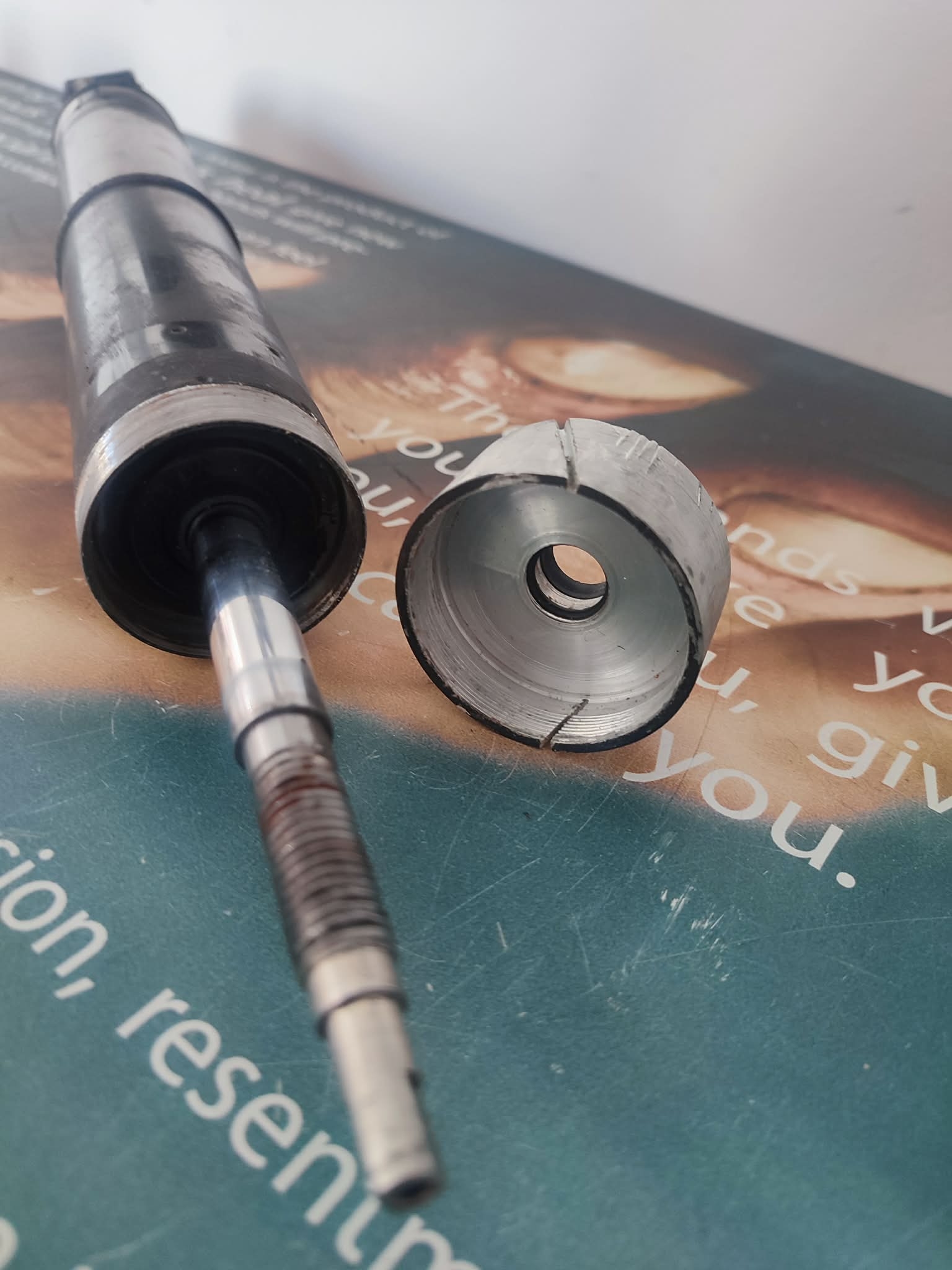

Et voici une anecdote concernant la réparation d'un amortisseur sur une Ferrari 458.
Quelqu'un a astucieusement « colmaté » la fuite. Un bouchon collé sur l'amortisseur avec un grattoir. À l'intérieur, du liquide d'origine Magnetyczny, et si j'en parle, c'est simplement parce qu'auparavant, l'entreprise ouvrait l'amortisseur et y versait de l'huile ordinaire 😉
Nous avons appelé ça « OILRIDE »
En gros, on a injecté du gaz, collé par le haut et le tour est joué 😉

Oui, mon traducteur n'est pas très précis. C'est vrai, le fait est qu'ils ont masqué la fuite (la visibilité de la fuite), ils ont réinjecté du gaz et voilà, la réparation est terminée.

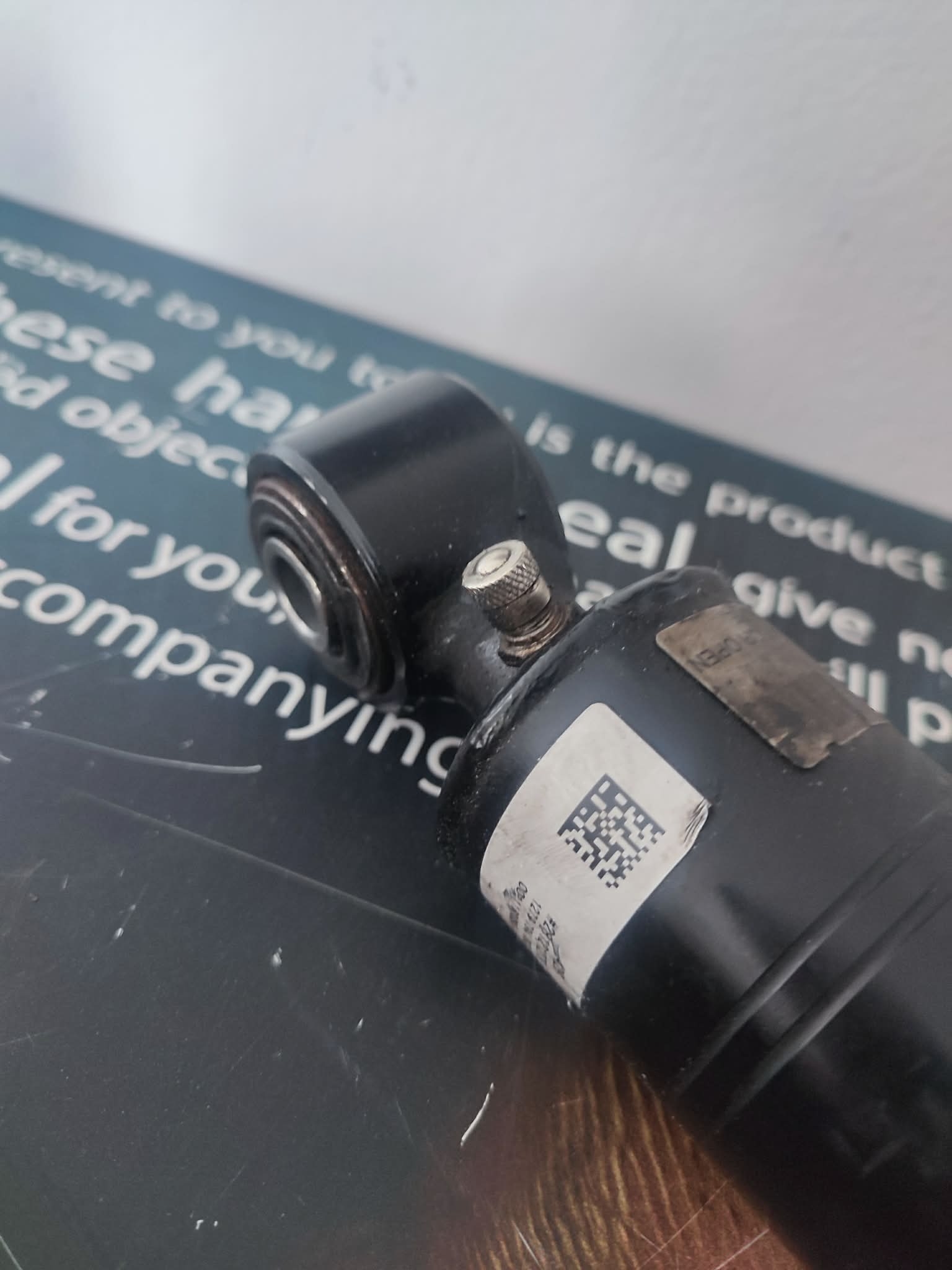

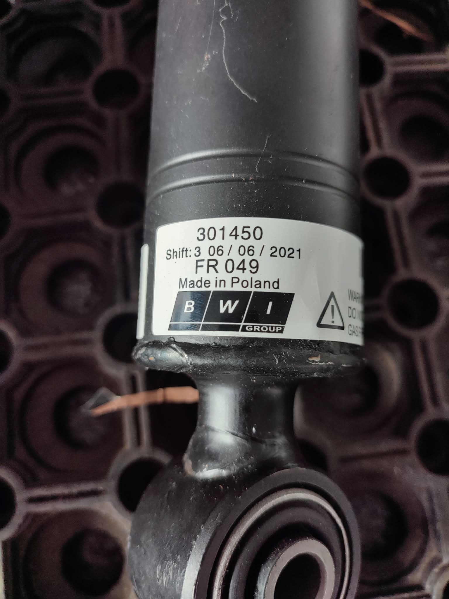

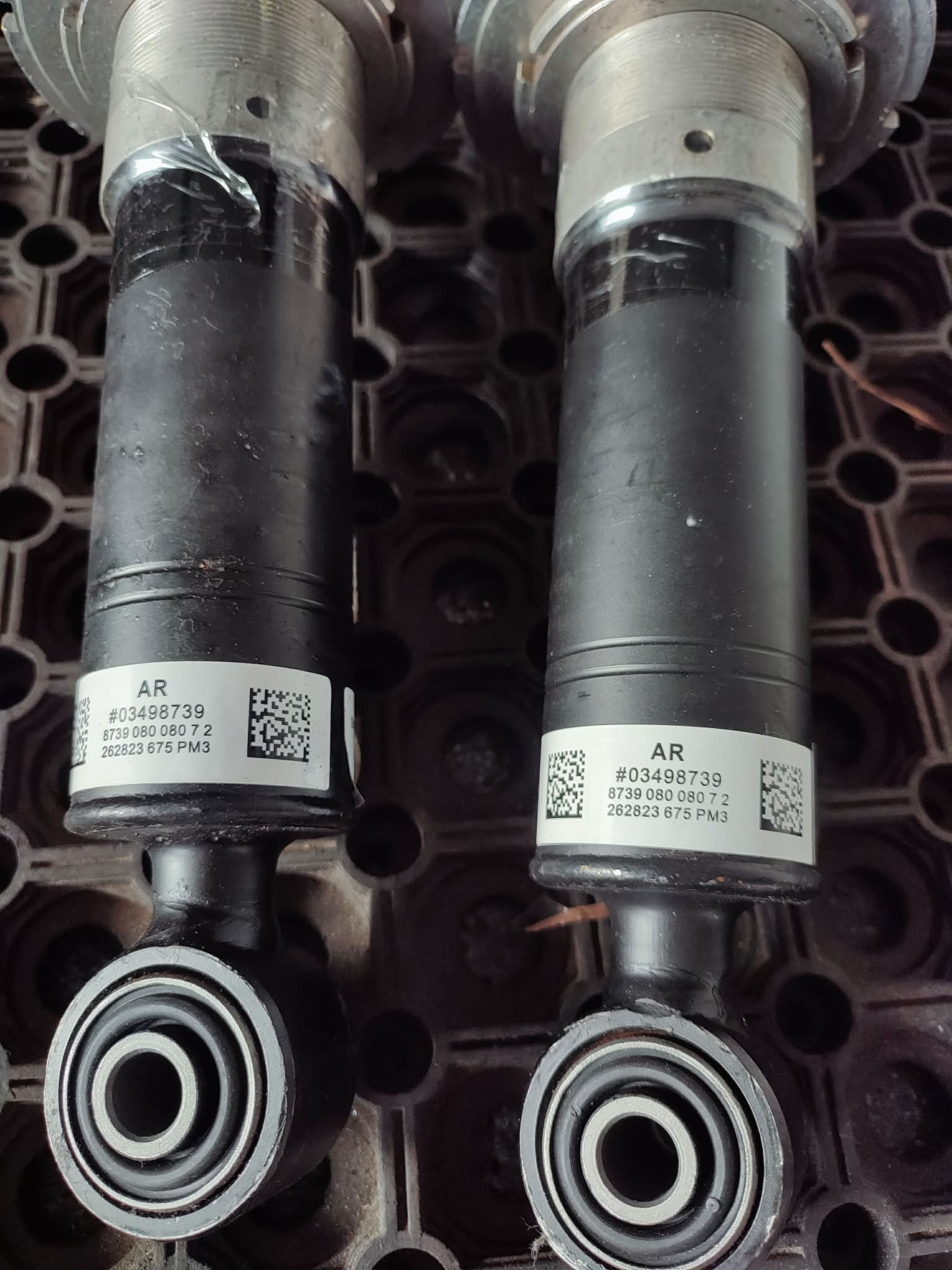

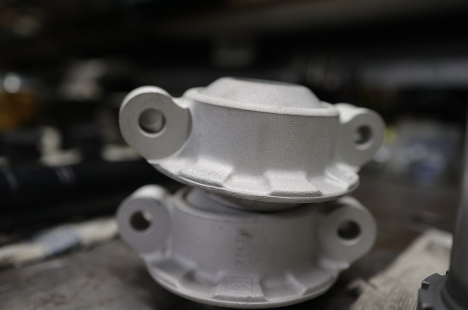

Voici une nouvelle génération de contrefaçons Ferrari. Les contrefaçons sont les mêmes, mais les marquages sont nouveaux 😉 La douille flottante est le premier détail à vérifier. Si c'est une douille classique qui est montée, c'est une contrefaçon à 99 %. Méfiez-vous des annonces proposant des amortisseurs d'occasion.
