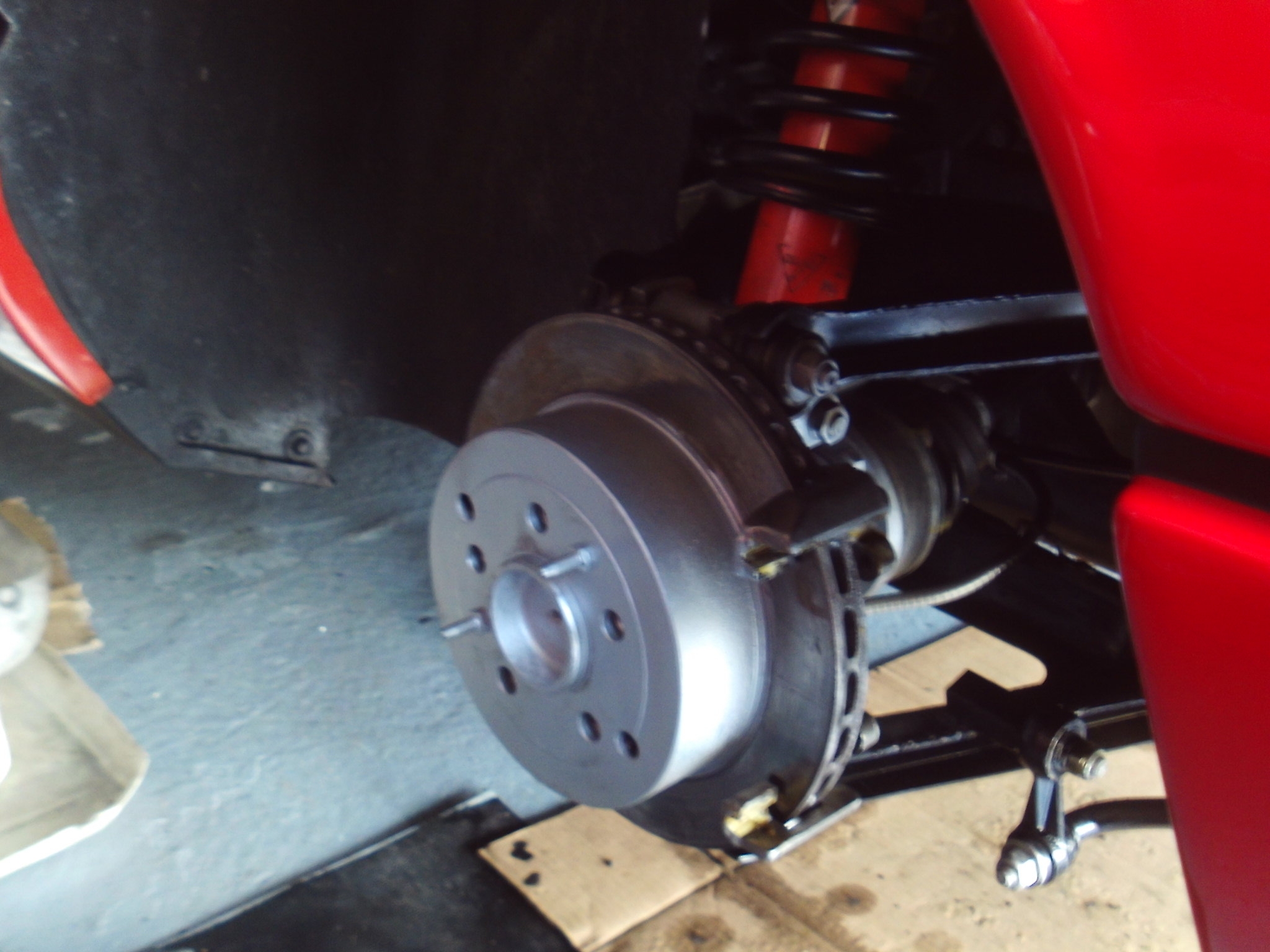

Bon j'ai peux être une nouvelle piste , mes durites de freins arrière trop dur et anciennes , et j'ai l’impression que le piston d'étrier de revient pas et reste en pression , je change les plaquettes aussi et j'ai sortie les pistons des deux étriers  impeccable pas de trace d'usure  ou rayure .

L'étrier semble neuf, tu l'as changé ?
Perso a chaque première révision après achat de mes autos je suis passé en durites aviation pour être définitivement tranquille de ce côté et juste pour quelques Euros de plus
Reyfast
Il y a 6 heures, bertrand59 a dit :
Non juste sablé + peinture H température

En as tu profité pour changer les joints et le piston? De souvenir, sur une mondial, les pistons des étriers arrières sont les mêmes que les avant de Ford fiesta. Et pour l'avant, ce sont les mêmes que certaines BMW (série 5) de la période. Autant dire que ca ne coûte pas grand chose à rénover intégralement du coup.

Le 18/02/2026 à 10:09, Renren a dit :
salut. non j' ai sorties les deux pistons ils sont comme neufs, donc un simple lustrage dessus et remontage dans les étriers .

Des nouvelles , après essais j'ai beaucoup moins de bruit, donc c 'été bien un problème de durite trop dur avec le temps , bon ça c'est réglé, mais dommage que ce pont AB face du bruit des les ronds points  ou dans les  virages a base vitesse .
