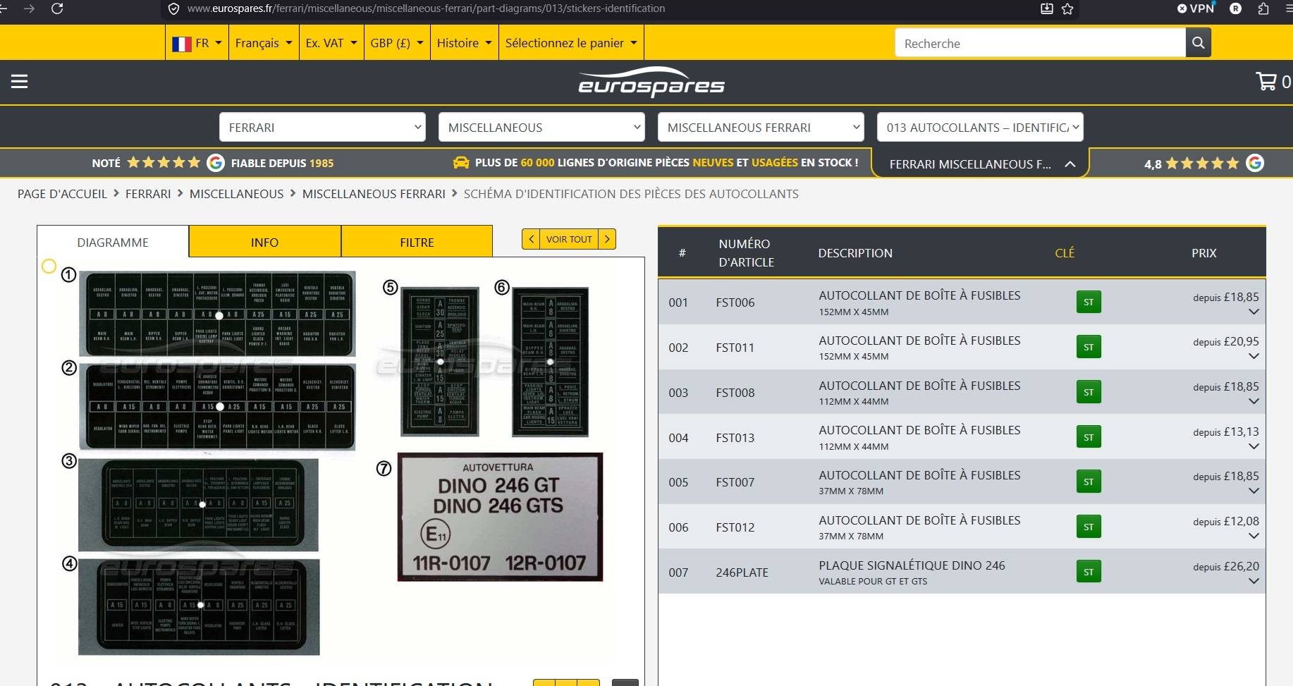

Tu les trouves chez Eurospare.
Du coup tu as constaté des améliorations ?

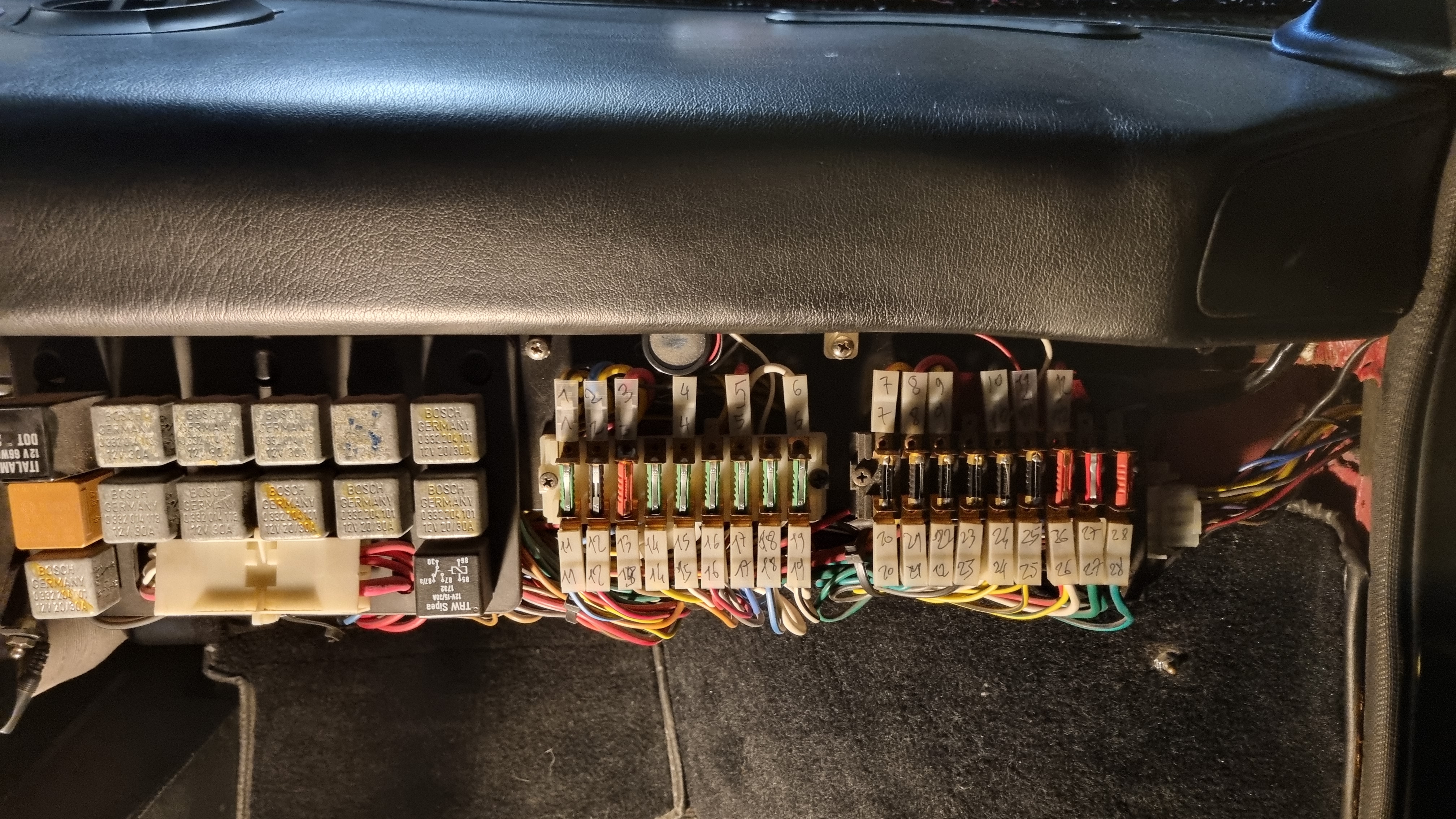

Le 13/03/2026 à 10:28, fafouille a dit :

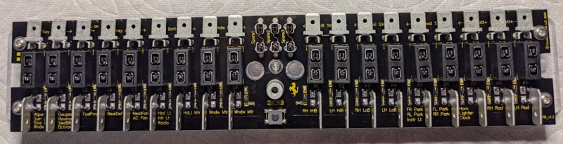

Il n' y a pas vraiment de problème mais cela représente une opération en plus pour Jean qui n 'est pas encore a l 'aise avec ça.

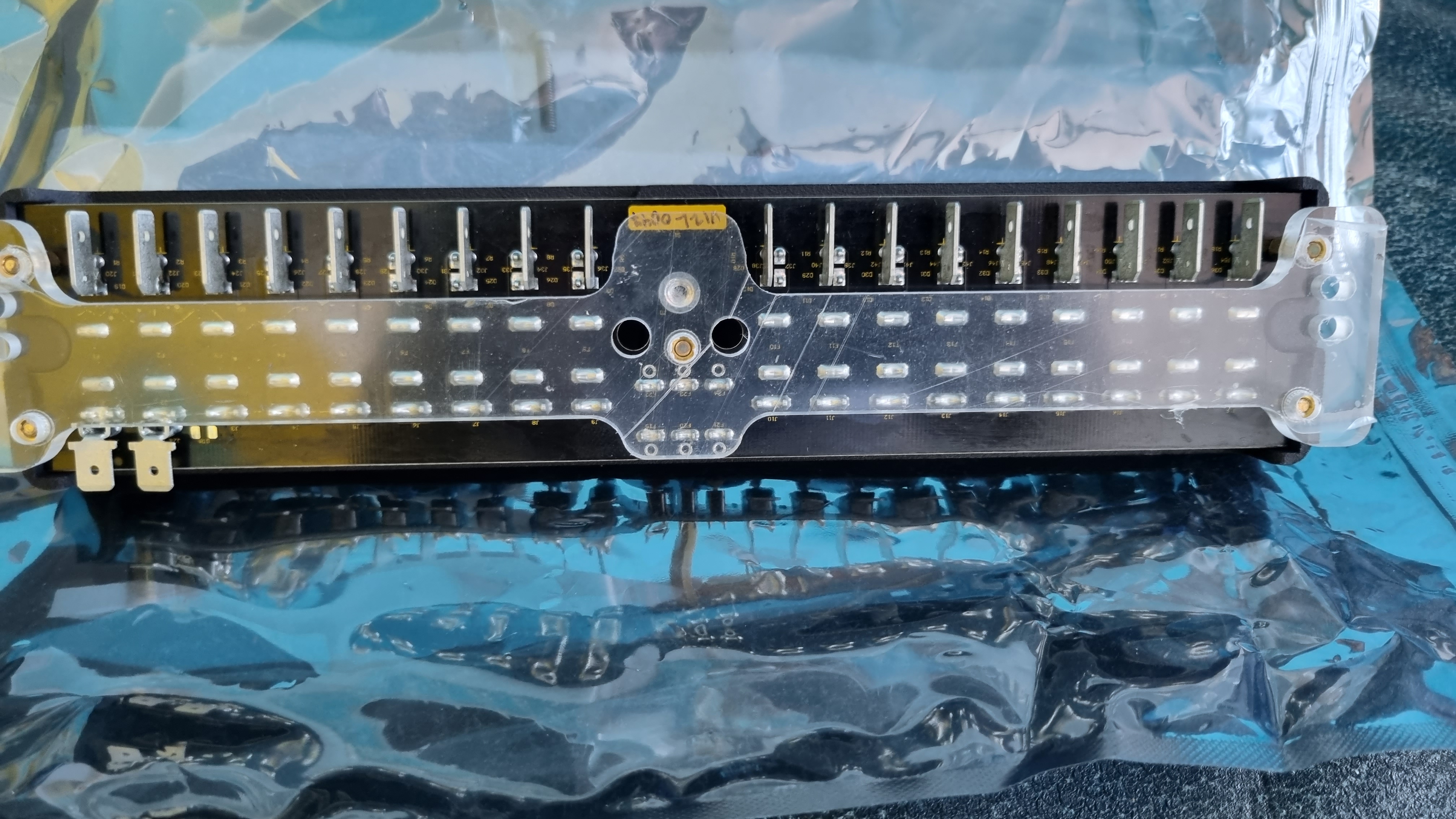

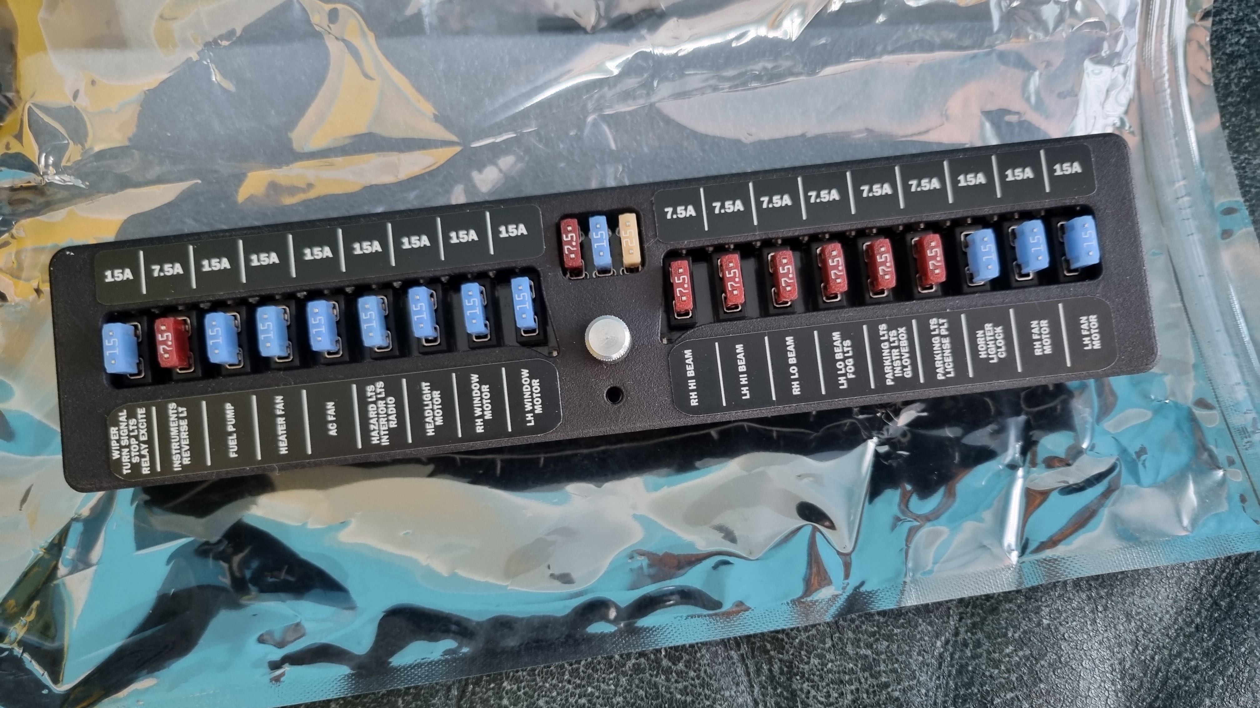

Je viens d’acheter le boîtier que Jason propose sur Ferrarichat, mais je n’ai pas compris le sujet des double fiches…
Avant de me lancer dans les photos et le démontage, faut-il que j’achète autre chose pour pouvoir remonter le nouveau boîtier ?
Je pensais que c’était du plug and play… et j’aimerais éviter un problème au remontage 😁
Certains ici l’ont ils installé ? @Jean66 ce n’est pas toi ?

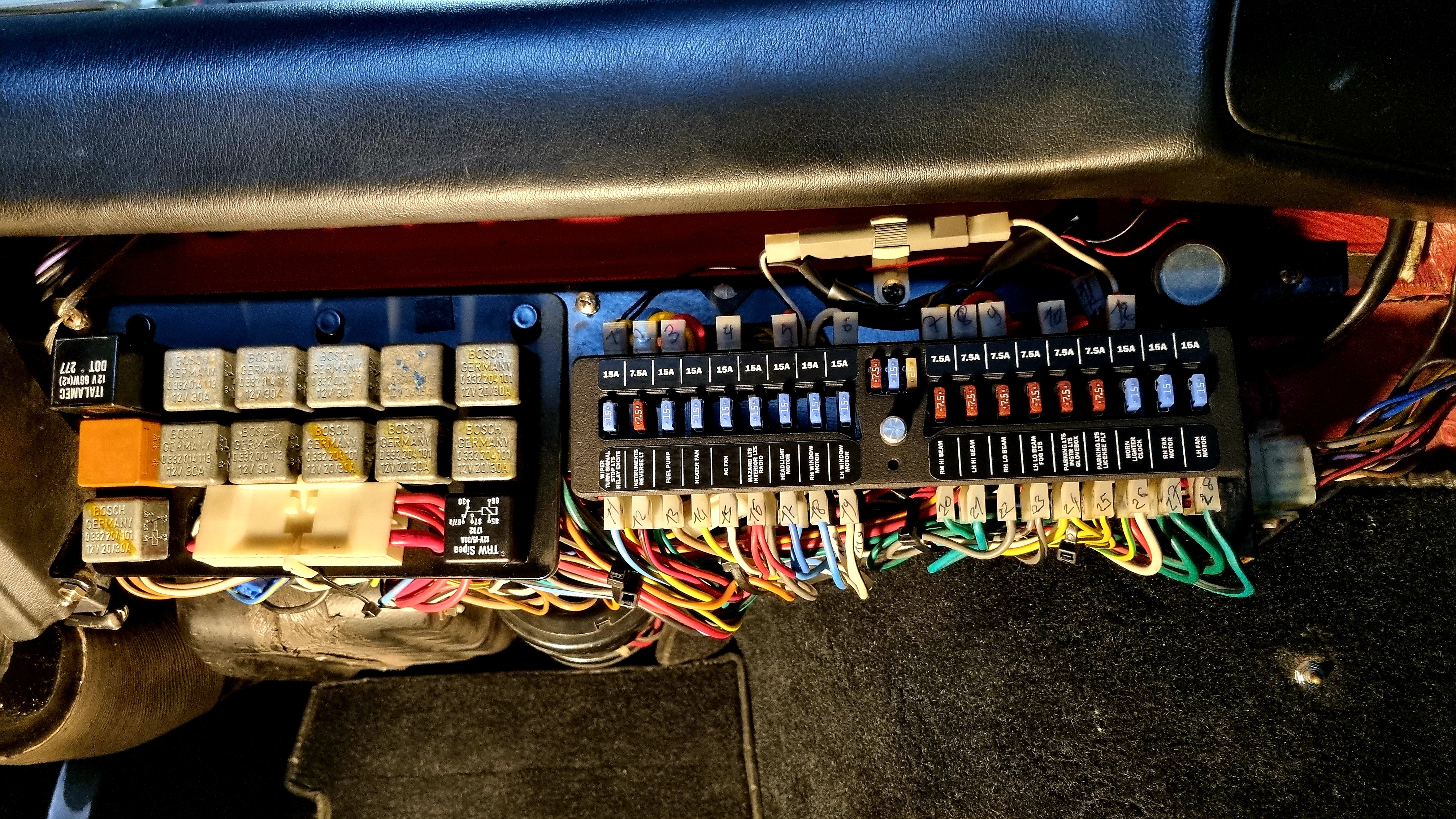

Merci !!!
j’ai l’impression que tout est mieux que en place et que ma belle tourne encore mieux 😁

fafouille
Le 16/07/2026 à 21:13, D@vid a dit :

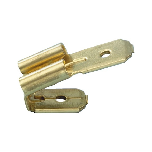

Tu doit sur certain plot brancher deux fiches.
Le boitier que tu as acheté n' a pas de bornier double contrairement à celui de Jeangaldau.
Donc tu as besoin de cosses doubles pour tout connecter.
Après demande lui, car elles sont peut être fournis.

nounou
Celui de Jason est effectivement plug and play , pas besoin de double fiche .
Montage en moins d'une heure 😏

La boite à fusible de Jason n' a pas de connecteurs doubles.
Il faut des doubles fiches ( fournies ou pas ?)

fafouille
il y a 11 minutes, fafouille a dit :
Autant pour moi!
Il y a peut être une autre série de fiches en dessous...
C'est pas évident sur les photos.
Je laisse ceux qui l' on utilisé le confirmer.

nounou59
il y a 25 minutes, fafouille a dit :
Autant pour moi!
Il y a bien des fiches dédoublées , je l'ai posé sur ma Qv . Une très belle fabrication .

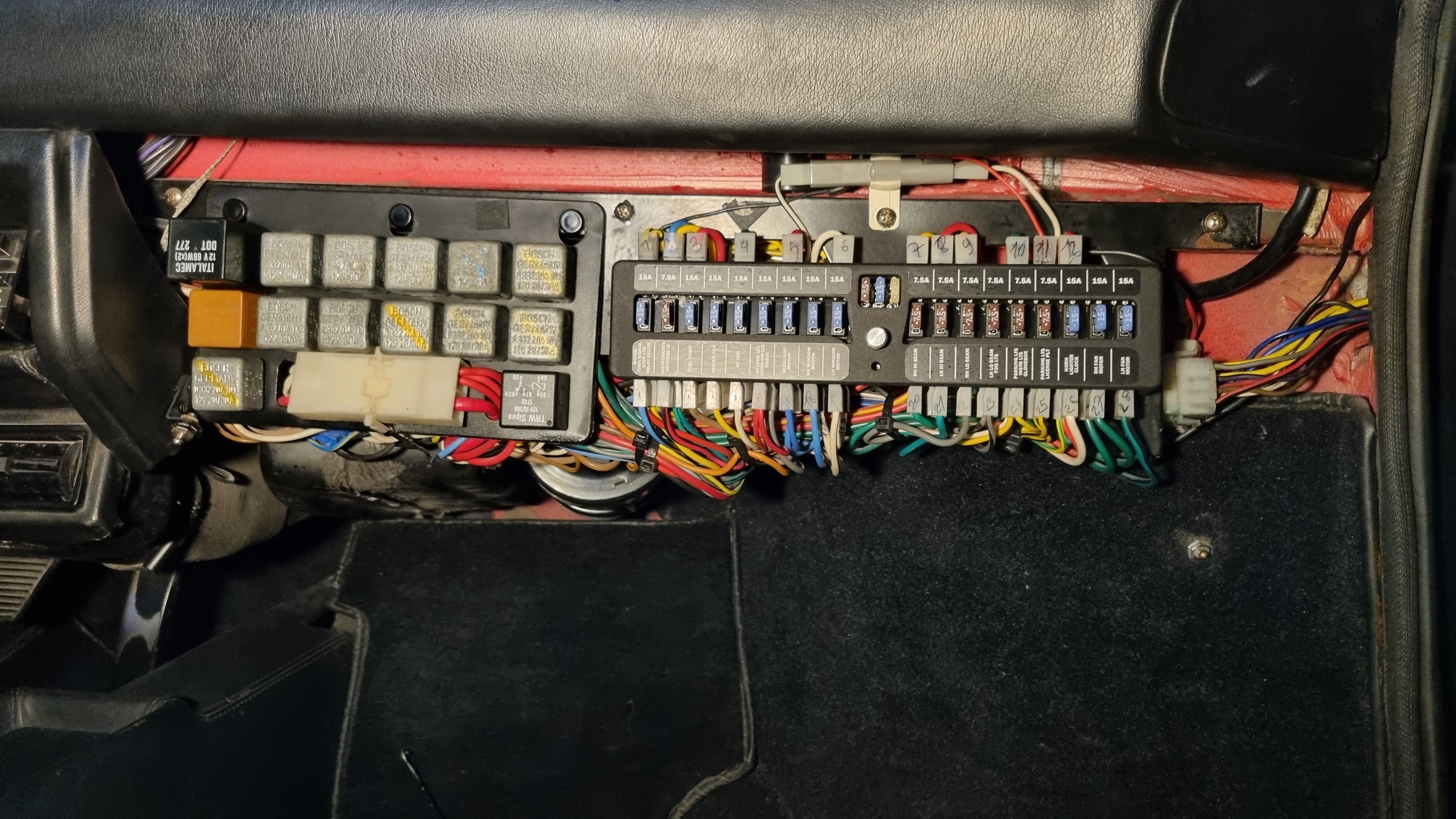

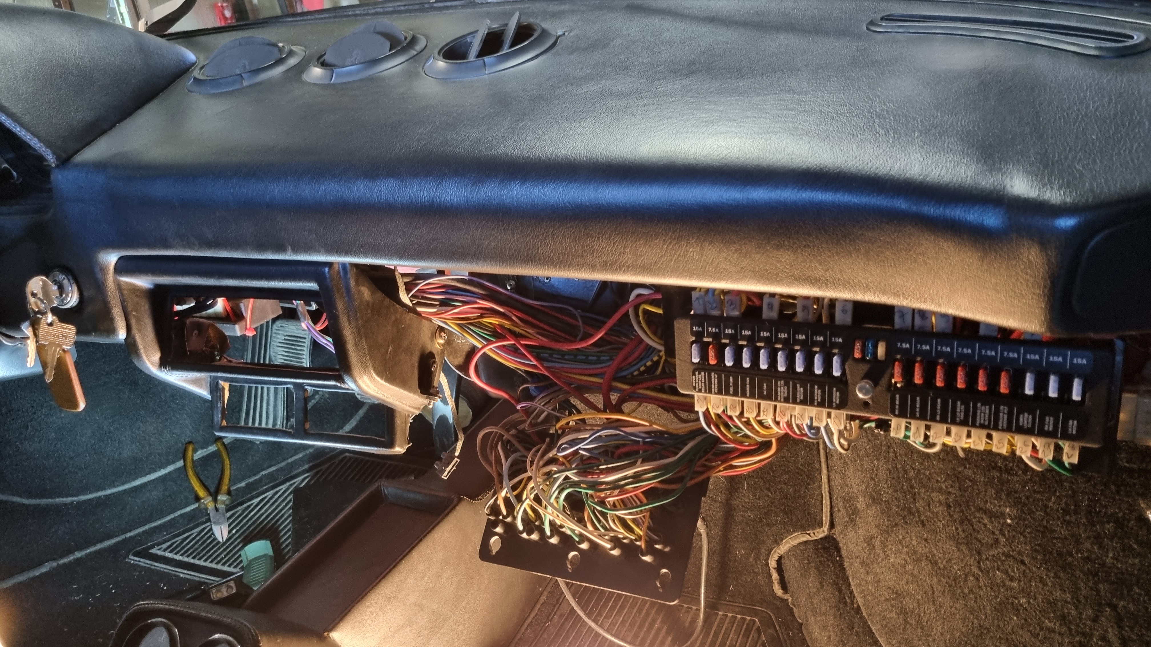

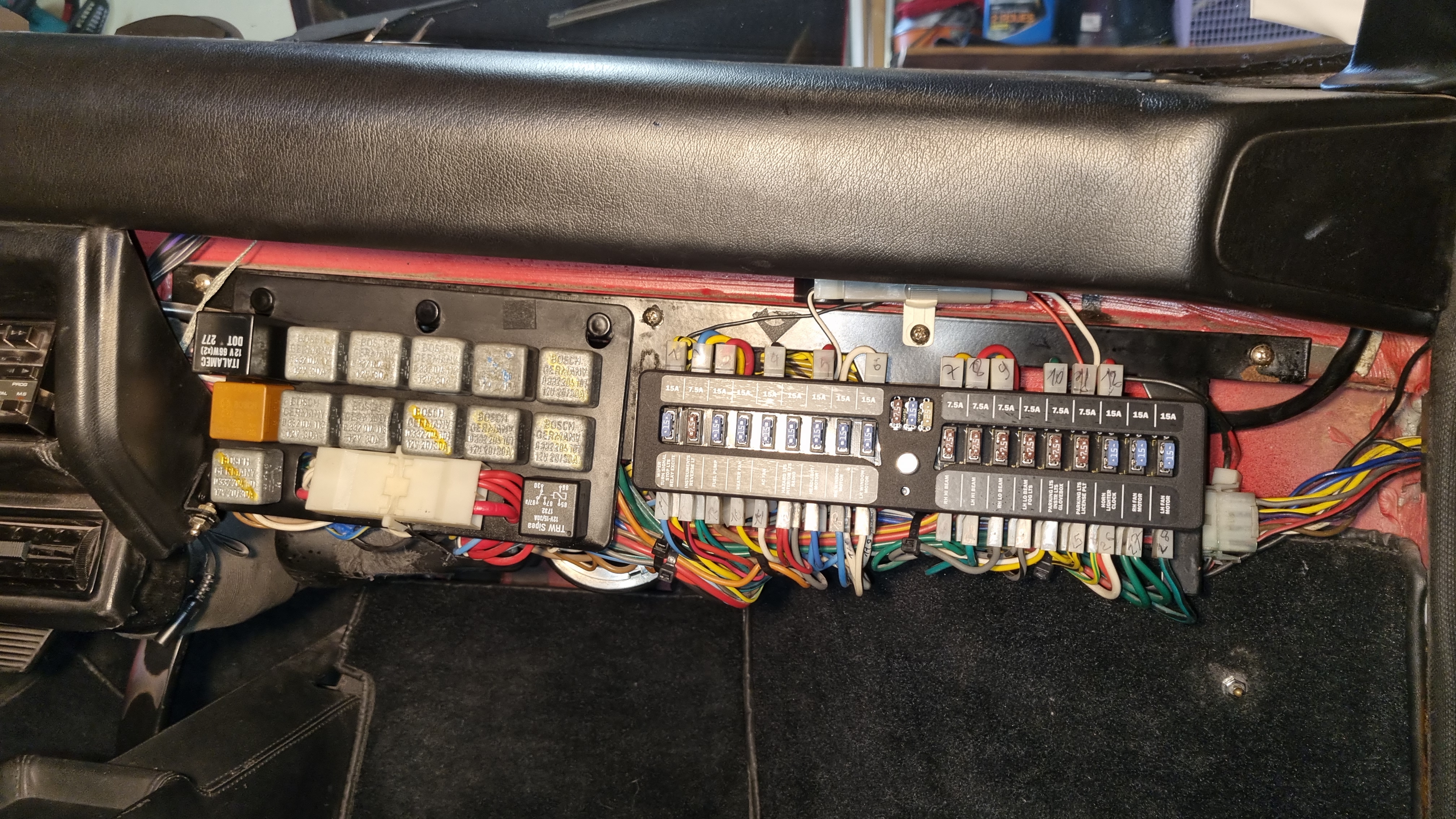

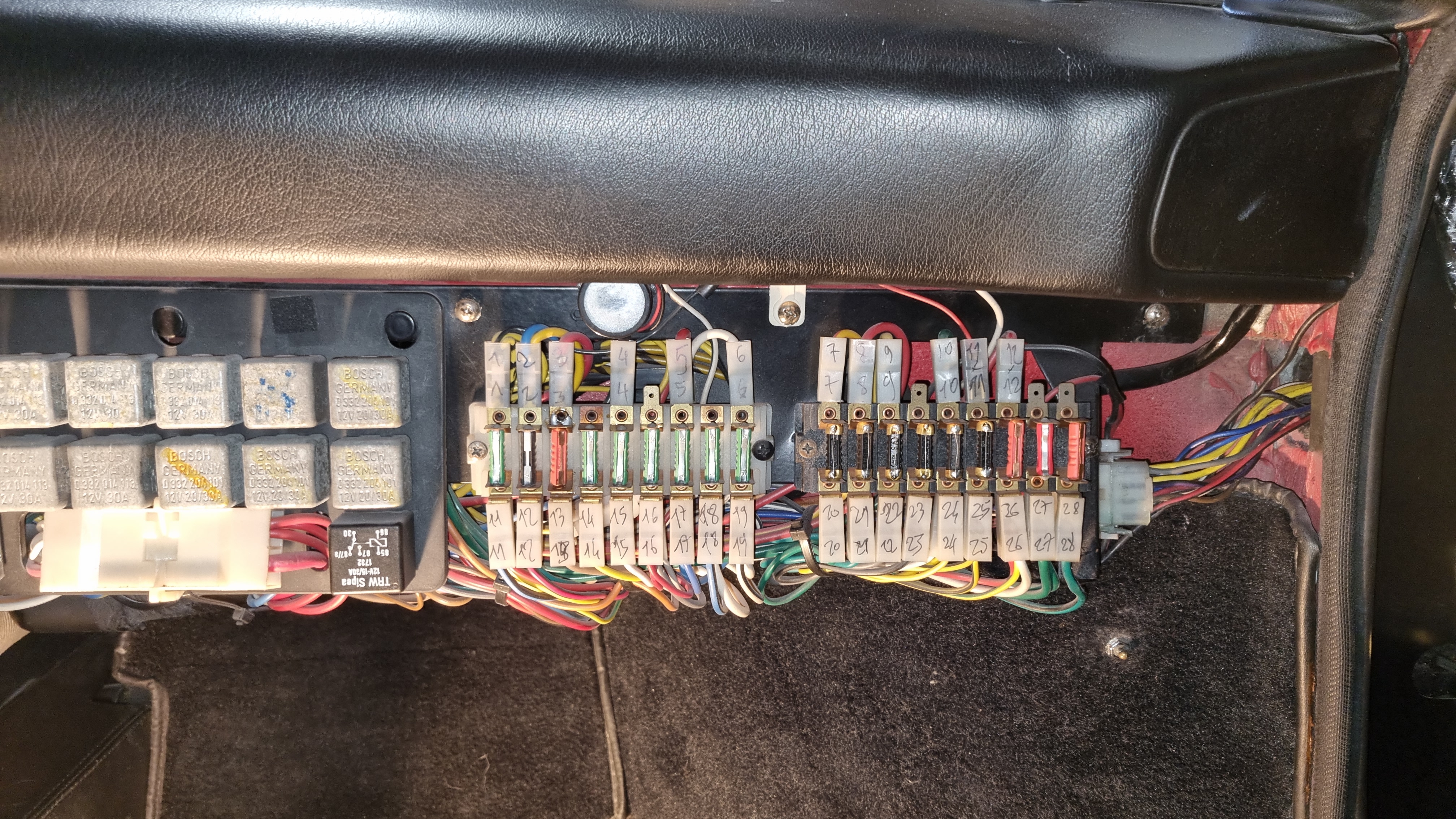

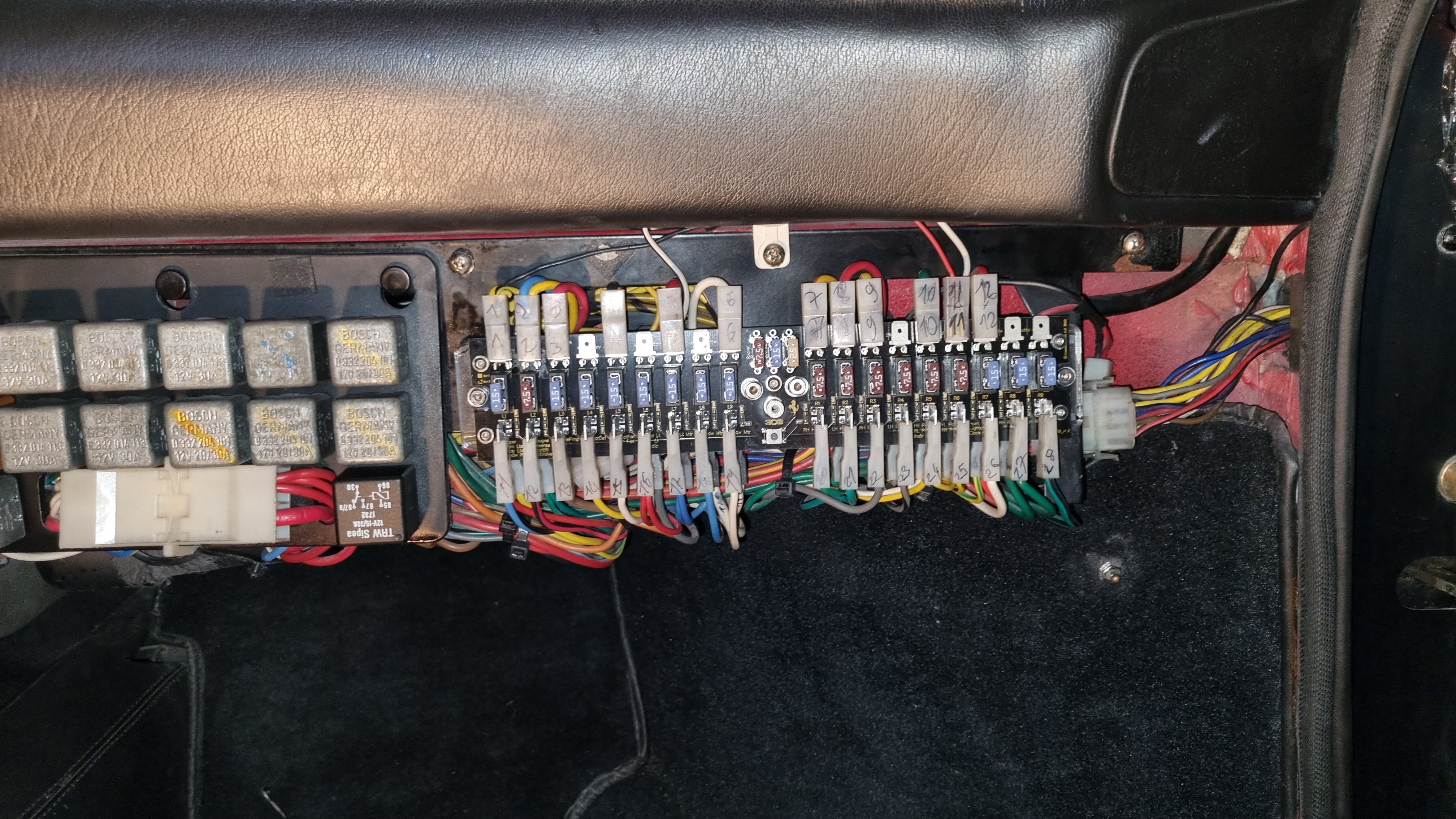

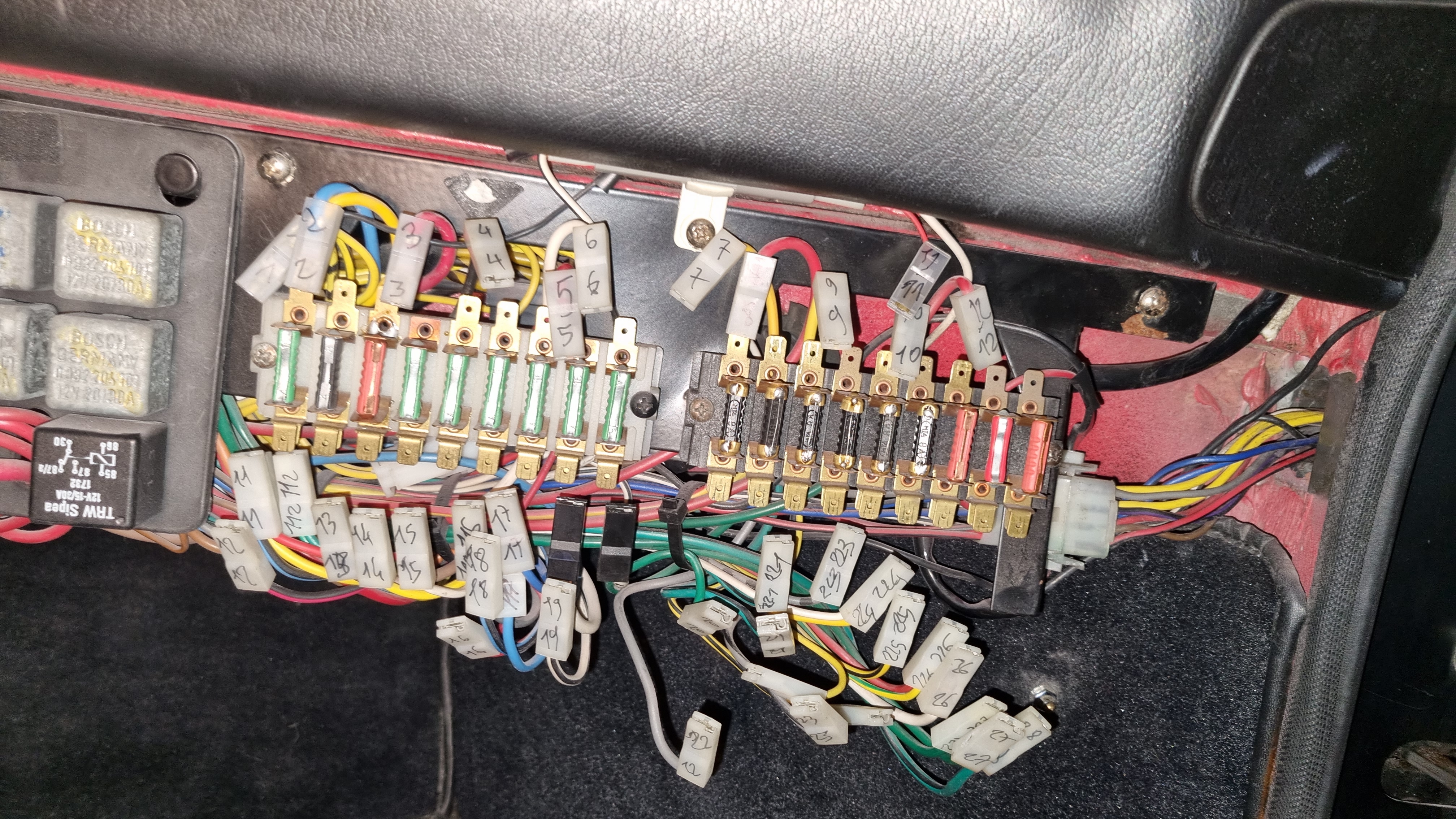

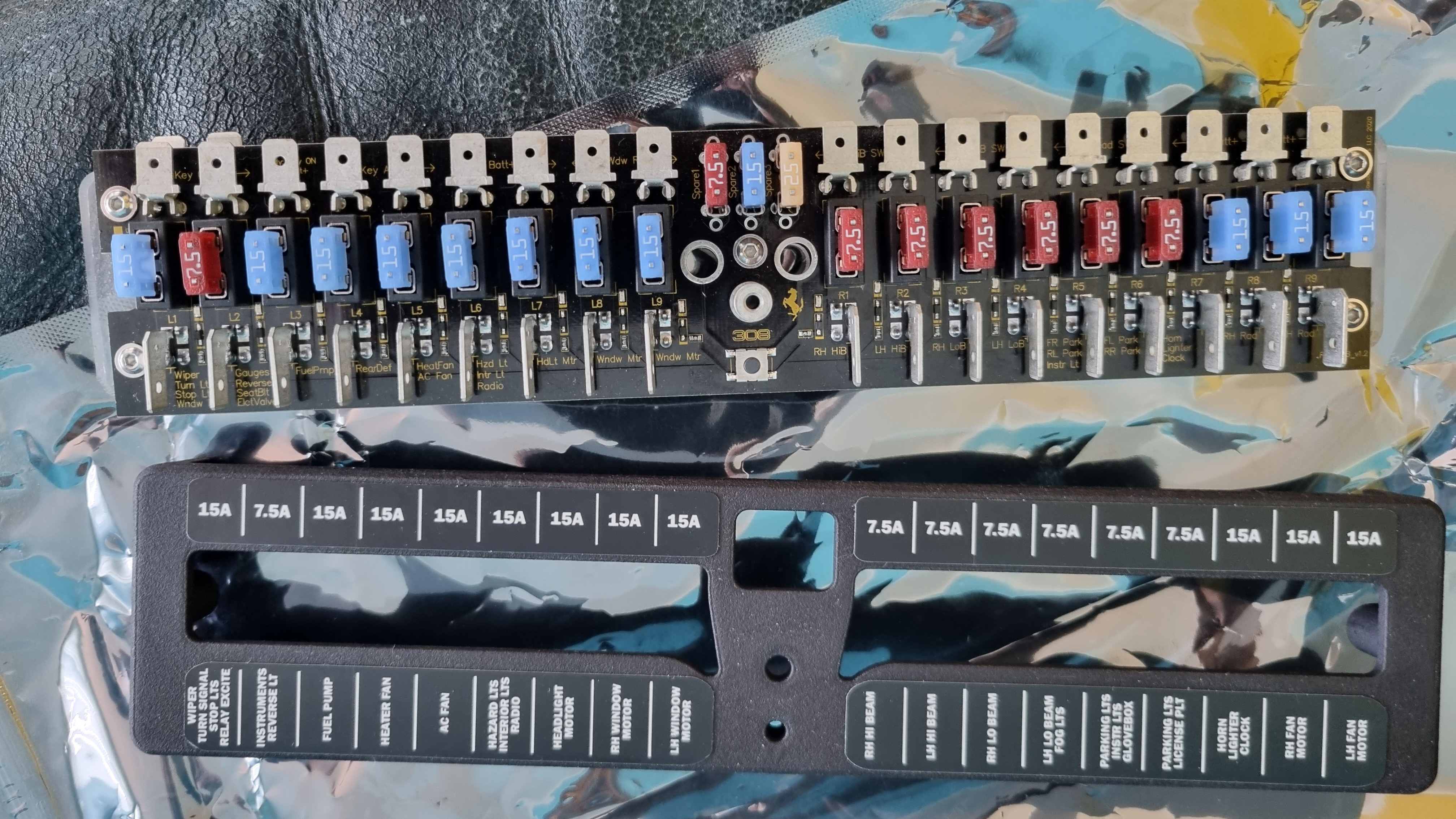

Oui c est moi, il faudrait chercher sur l'historique du forum dans ma presentation, mes j ai encore les photos ci-jointes, c'est le top !! j avais aussi révisé tous les relais, et toutes les cosses 🙂 plus passage au led 🙂

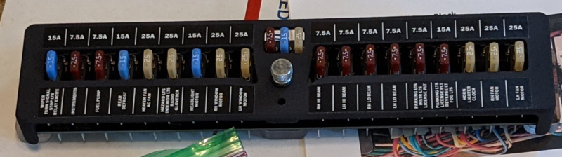

D@vid
Il y a 2 heures, Jean66 a dit :
Merci Jean
Donc il y a bien des doubles fiches en dessous !
Modifié par D@vid
Ferrari 308 GTS QV
nounou59
il y a 22 minutes, D@vid a dit :
Merci Jean
Oui oui et oui il y a les doubles fiches 🥵😁
