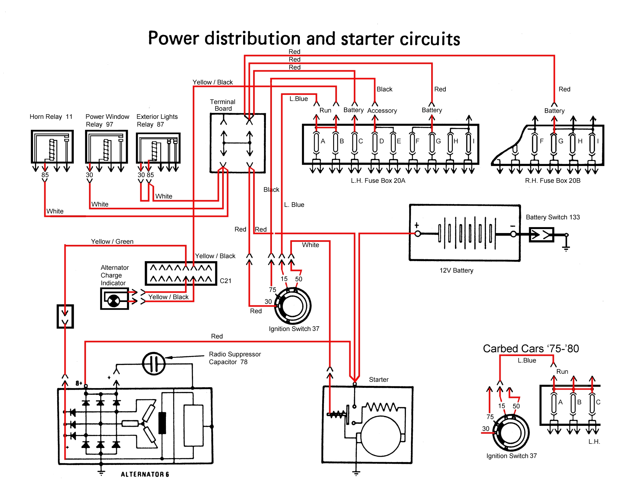

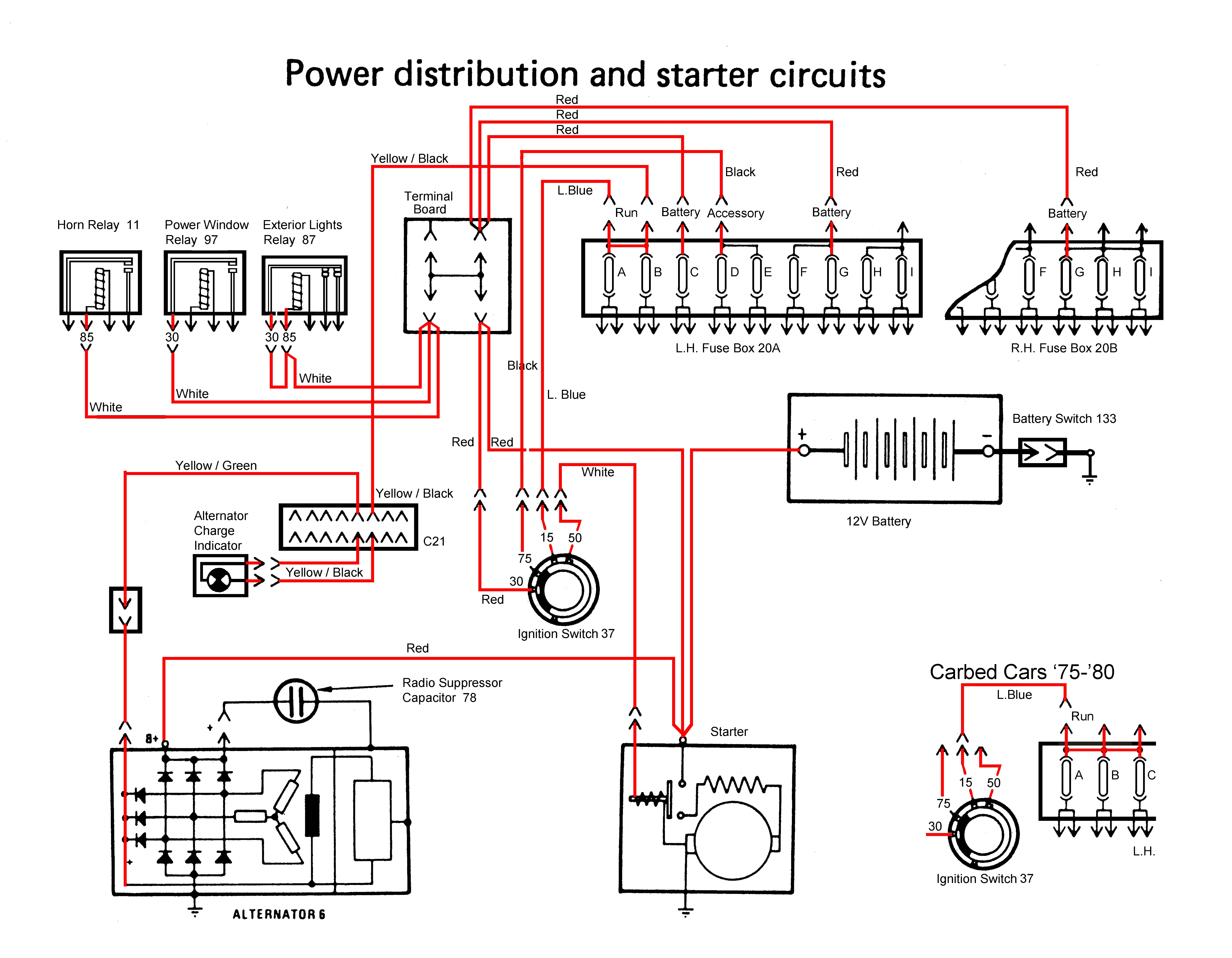

pour le démarreur, il faut vérifier comme dit plus haut les connectiques.
Ci joint le schéma, la commande est le fil blanc qui part du neiman et vérifie aussi son alimentation permanente.

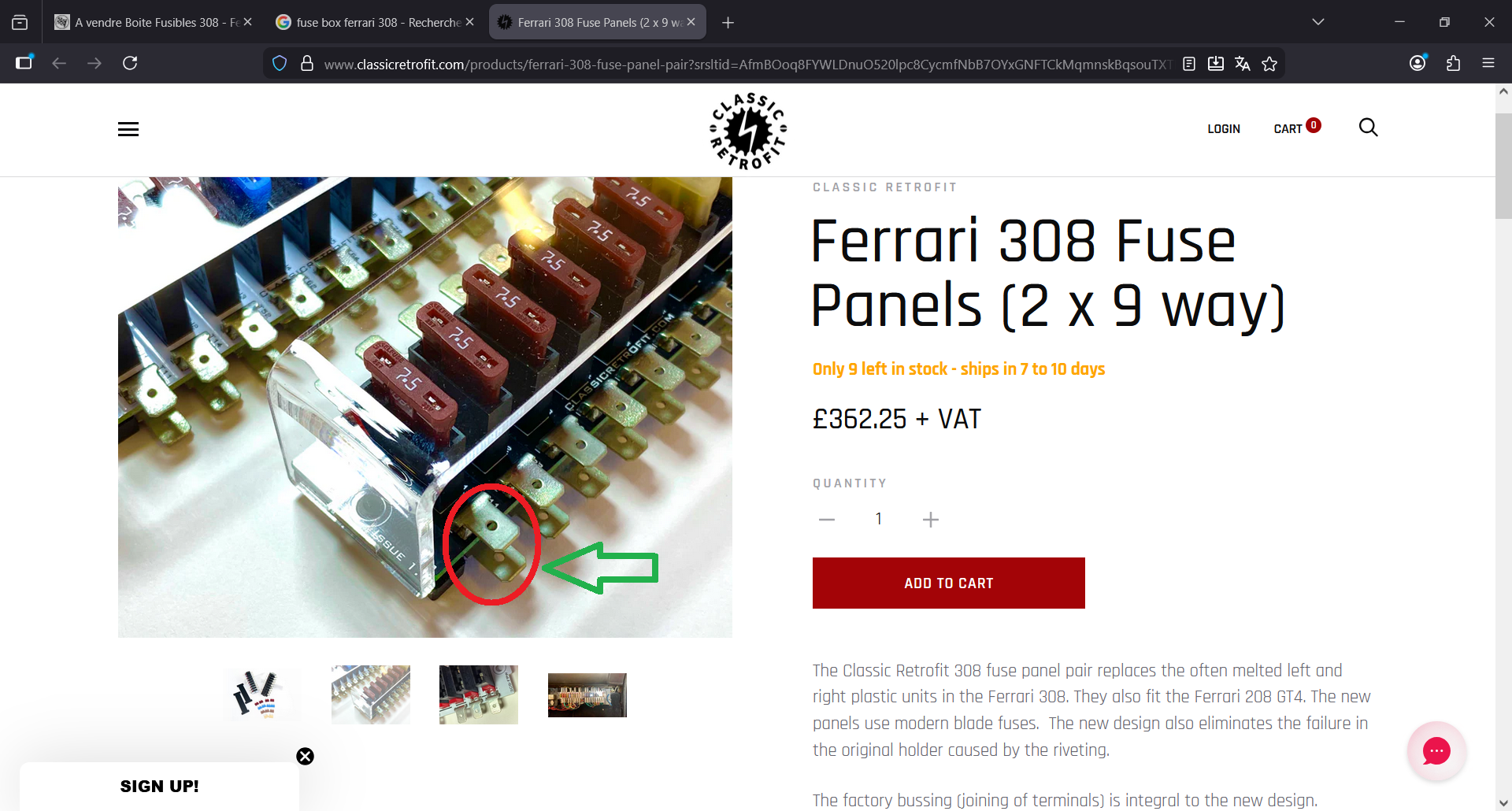

A ma connaissance il existe trois modèles.
la première de Birdman avec des fusibles verres (moins fiable et plus dispo)
celle d'un gars aux us qui les vends sur ferrarichat et qui a fait quelque chose de très abouti mais qui nécessite de rajouter des doubles fiches et qui utilise des mini-fusibles.
et celle d'un site anglais classic retrofit dont je te joins la copie.
l'anglais est plus basique (pas de diag de fusible , ni logo...)
mais elle a l'avantage d 'être montable sans modif car il y a des doubles languettes directement sur la carte (aucune modif) et elle utilise des fusibles standart.
Tu as juste à remonter comme à l 'origine sans te poser de question.
Franchement c'est une modif incontournable et simple à réaliser.
Peux tu dire quel est le problème avec les doubles fiches ?
De ce que j’ai lu cette solution est très "plug’n play" et certains ici l’ont adopté.

Il n' y a pas vraiment de problème mais cela représente une opération en plus pour Jean qui n 'est pas encore a l 'aise avec ça.
