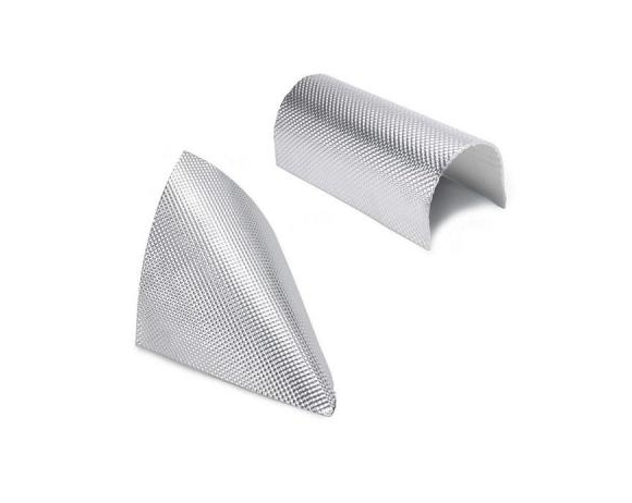

Salut,
je ne connais pas bien la 348 mais personnellement, j'ai utilisé ceci sur ma 355 pour remplacer le bouclier thermique d'origine de la marmite qui était bien détérioré :
https://www.oreca-store.com/plaque-d-isolation-thermique-dei-60-cm-x-50-cm.html?gad_source=1&gad_campaignid=23581069151&gclid=Cj0KCQjw37nNBhDkARIsAEBGI8OHt_NCxH9_oWelskJw_WTNMTjXiFq_QHIYsFY0cBntrEnkfOQkmpsaAukwEALw_wcB
C'est un peu cher mais de bonne qualité.
Voilà ce que ça donne :
Modifié par LeMans65
Je confirme les propos de @LeMans65 👍
Perso, cela fait une décennie que j'ai posé cette référence et ça n'a jamais bronché depuis ! De la très bonne qualité même à proximité immédiate de mes collecteurs d'échappement.
