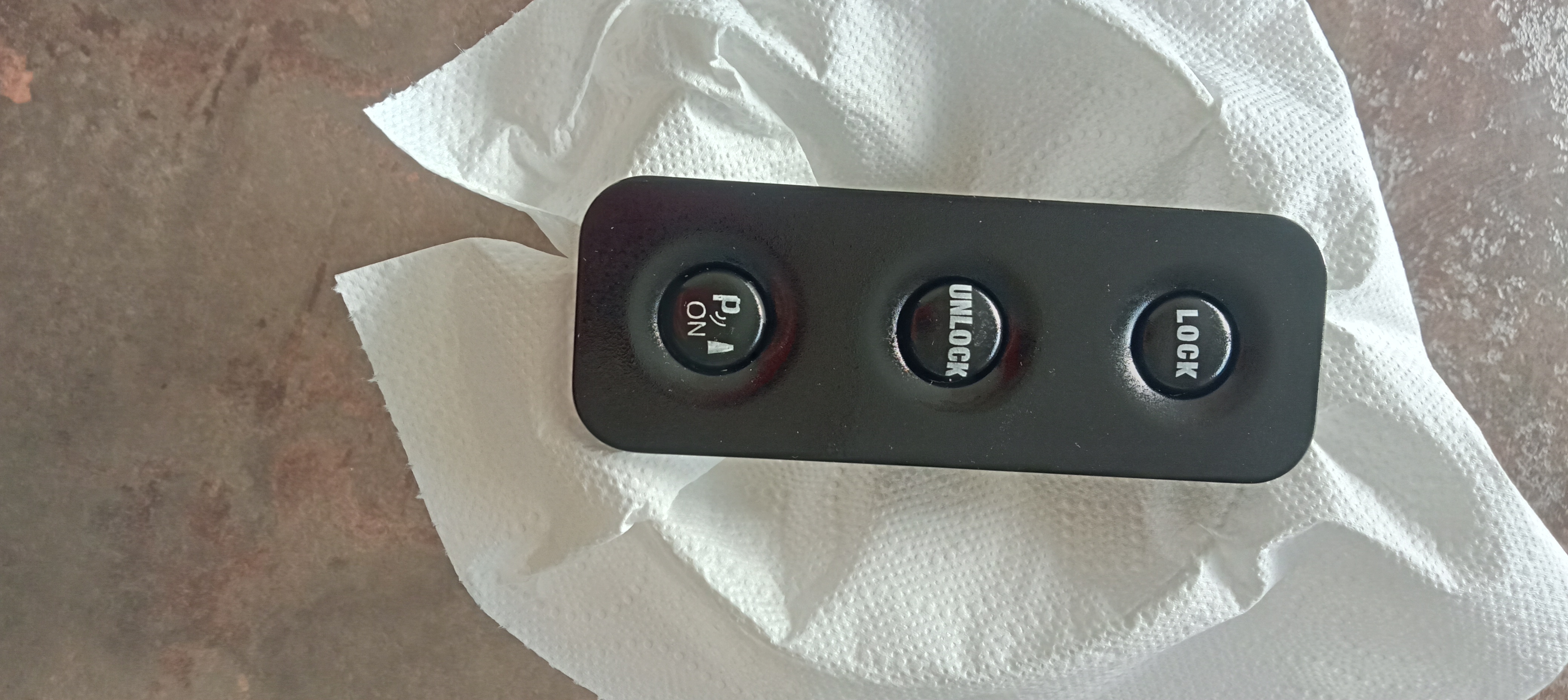

Bonjour,
Le sujet n'est pas nouveau, mais j'ai P être qlques autre méthode.
Satisfait de ma 599 , MAIS certain boutons et autres accessoires collent, mais vraiment gluant pour les 4-5 lattes de la plage arriere, les 3 voyant Parking, CLOCK, UNCLOCK ET LE CENDRIER.
J'ai essayé tout les liquides décapants que j'avais, le produit miracle==> Alcool modifié 70% vol
.. décapage facile et sans danger, vendu dans tout les supermarché.
..une fois décapé certain sont devenu plastique blanc et d'autre part exemple plastique noir(ABS)
.. Un léger emerissage a la feuille 1000
.. 2 couches de noir brillant
.. montage a blanc des 3 boutons, pour l'orientation lettrage
.. mise en place lettre 5mm, 3mm et 2,5mm
.. mes lettres de 3mm sont un peu trop épaisse, j'ai fait avec.
.. 2 couches de vernis bi composant
.. content du résultat et au moins 350 EUR de moins dépensé uniquement pour les 3 boutons.
Remarque démontage:
.. La platine 3 boutons et clipsé par 4 points.
.. le cendrier tenu par une vis au fond.
.. le couvercle cendrier est tenu par 2 boutons/axe rotation.
Ça m'a pris des heures
Après essai,bévidement c'est d'origine, c'est vraiment bien,
 SAUF QUE LES 3 BOUTONS NE SONT LUMINEUX!!!!
A++
