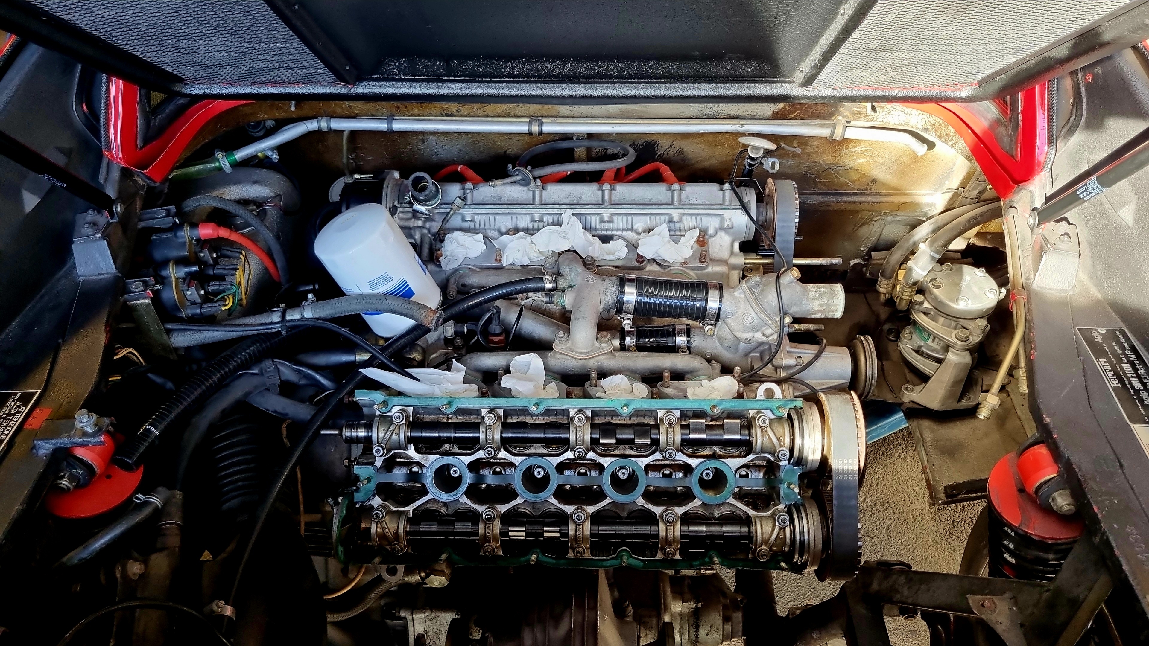

alors oui en fait c'est une technique qui ferme les soupapes grâce a un adaptateur qui se met sur le puits de bougie:
https://www.amazon.fr/BGS-8526-Adaptateur-comprimé-cylindre/dp/B00AC1JX4G/ref=asc_df_B00AC1JX4G?mcid=0474227155b23c77aafba0287c4acfc3&tag=googshopfr-21&linkCode=df0&hvadid=701567541586&hvpos=&hvnetw=g&hvrand=16922295403935667856&hvpone=&hvptwo=&hvqmt=&hvdev=c&hvdvcmdl=&hvlocint=&hvlocphy=9194148&hvtargid=pla-434042822139&psc=1&hvocijid=16922295403935667856-B00AC1JX4G-&hvexpln=0
tu mets çà a la place de ta bougie, tu branches le compresseur  dessus et la pression fait que les soupapes sont bien plaquées sur leurs sieges meme quand tu enleves les clavettes de demies lunes de soupapes.  a priori çà fonctionne mais faut être bien certain que toutes les soupapes soient fermées au niveau du cycle moteur et que tout est bien étanche, segments compris 😄. Perso je ferais un essai sur autre chose qu'un 4V Ferrari pour tester çà...
il y a 47 minutes, Jeangaldau a dit :
je vous tiendrais au courant après les prochains essais.
A propos de déculasser, il serait a priori possible de changer les joints de queue de soupape sans déculasser (en injectant de l’air).
Est-ce que certains connaissent l’opération ? Un garage qui sait le faire ?
Opération classique avec l'air comprimé, juste l'accès qui est délicat je pense… Prévoir des joints verts, les blancs ont mauvaise réputation, @EmiliaParts devrait avoir ça. 😉
Il y a 5 heures, Jeangaldau a dit :
C'est la version moderne de la cordelette qu'autrefois on introduisait par le puits de bougie pour empêcher les soupapes de descendre et procéder à l'opération.
Faudra ensuite tomber les courroies de distribution et les arbres à cames, la difficulté étant l’accessibilité du banc avant 🙄

Bon suite de l’aventure avec ma belle 308 que j’ai récupérée vendredi dernier.
les essais réalisés sont concluant et jusque là avec plusieurs dizaines de km parcourus, plus aucun signe de fumée !
le garage avait identifié et changé les 2 soufflets de cardans dont celui de droite était ouvert et fuyait. Donc hypothèse que c’est la graisse du cardan qui aurait giclé à plusieurs reprises sur l’échappement et généré la fumée.
j’ai encore une vibration à 3500/4000 tours à l’arrière droit. La boîte à air a été bien resserré. J’ai l’impression que c’est plutôt la partie rigide de l’admission d’air qui entre en vibration.
Des idées pour la caler ? Certains ont il aussi ce symptôme ?
sttuf
Bon si c'est que le soufflet c'est bien, j'ai eu le cas çà n'allait pas jusqu'à fumer quand même par contre çà sentait le cramé. Mais une bonne noix de graisse à cardan sur l'échappement oui çà peut fume je pensr :D
Concernant ta vibration, si c'est une vibration de type métallique un peu aigue, regarde les pare chaleurs de l'echappement coté distribution j'en avais un qui était tordu et frottait contre l'échappement, et çà faisait du bruit.
Jeangaldau
Il y a 14 heures, sttuf a dit :
Bon si c'est que le soufflet c'est bien, j'ai eu le cas çà n'allait pas jusqu'à fumer quand même par contre çà sentait le cramé. Mais une bonne noix de graisse à cardan sur l'échappement oui çà peut fume je pensr 😄
 Oui je suis plutôt confiant mais l’histoire de la graisse de soufflet je n’en suis pas complètement convaincu non plus….
la vibration est plutôt un son grave et pas vraiment métallique et située plutôt au niveau épaule droite passager
