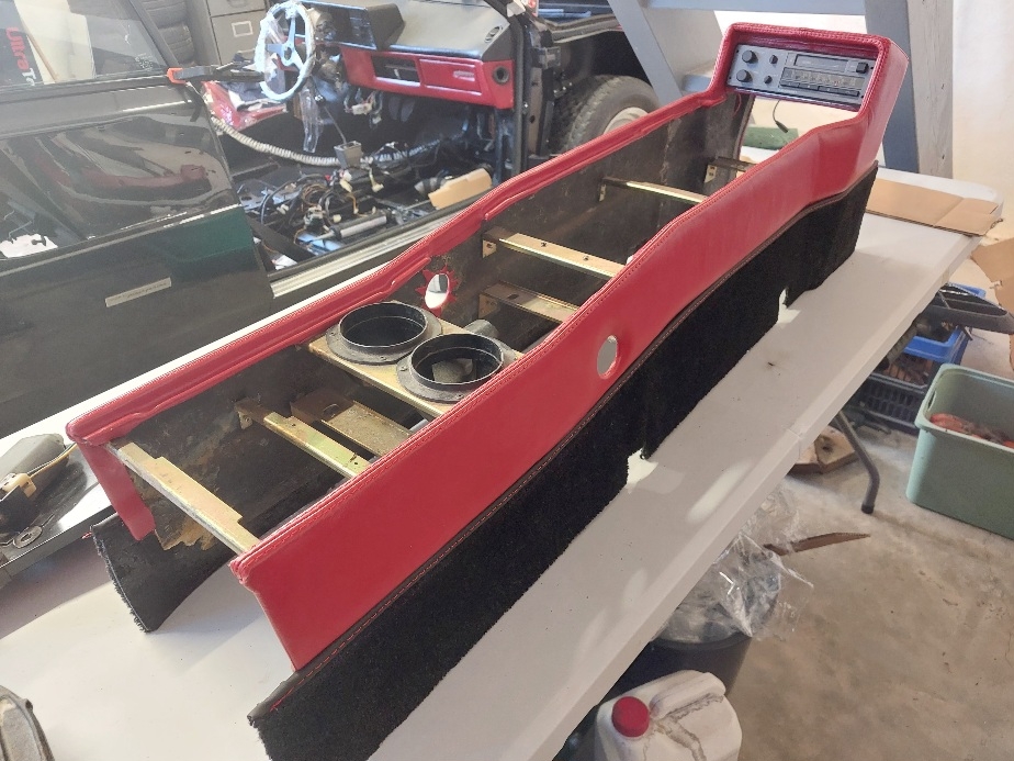

Elle est en partie collée sur la console comme ça :
Zivaldo03
Il y a 11 heures, Renren a dit :
la partie haute de la moquette se démonte avec la console centrale c’est bien ça ? Pas besoin de la décoller pour sortir la console central ?
merci
Ferrari Mondial QV
Renren
C'est ça
