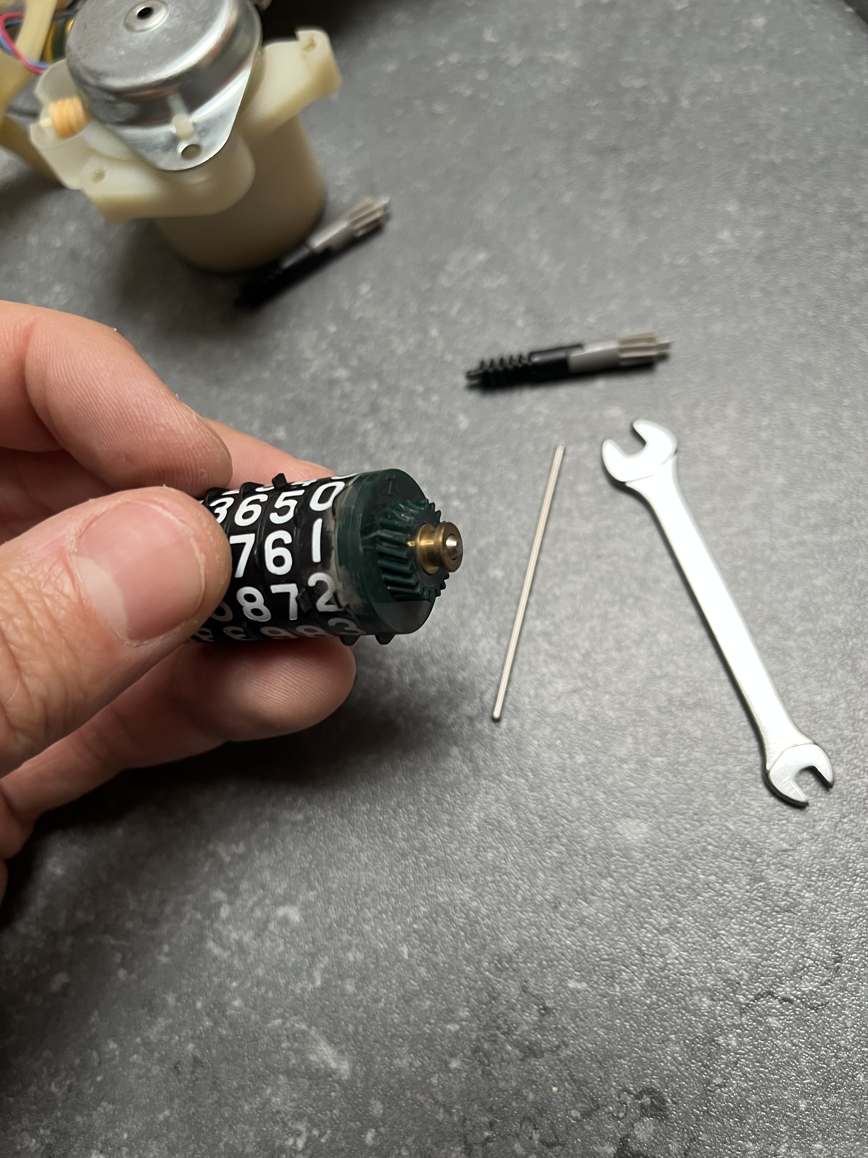

Avez vous pu trouver une solution à votre problème de compteur ? j'ai aussi un souci sur le mien (Mondial 3.2) et c'est un compteur quasiment identique (l’électronique doit être légèrement différente j'imagine).
Je l'ai démonté et c'est la roue crantée du rouleau qui est abimée et qui empêche le compteur de tourner. Je suis d'ailleurs à la recherche de cette pièce détachée si quelqu’un connait un fournisseur.
