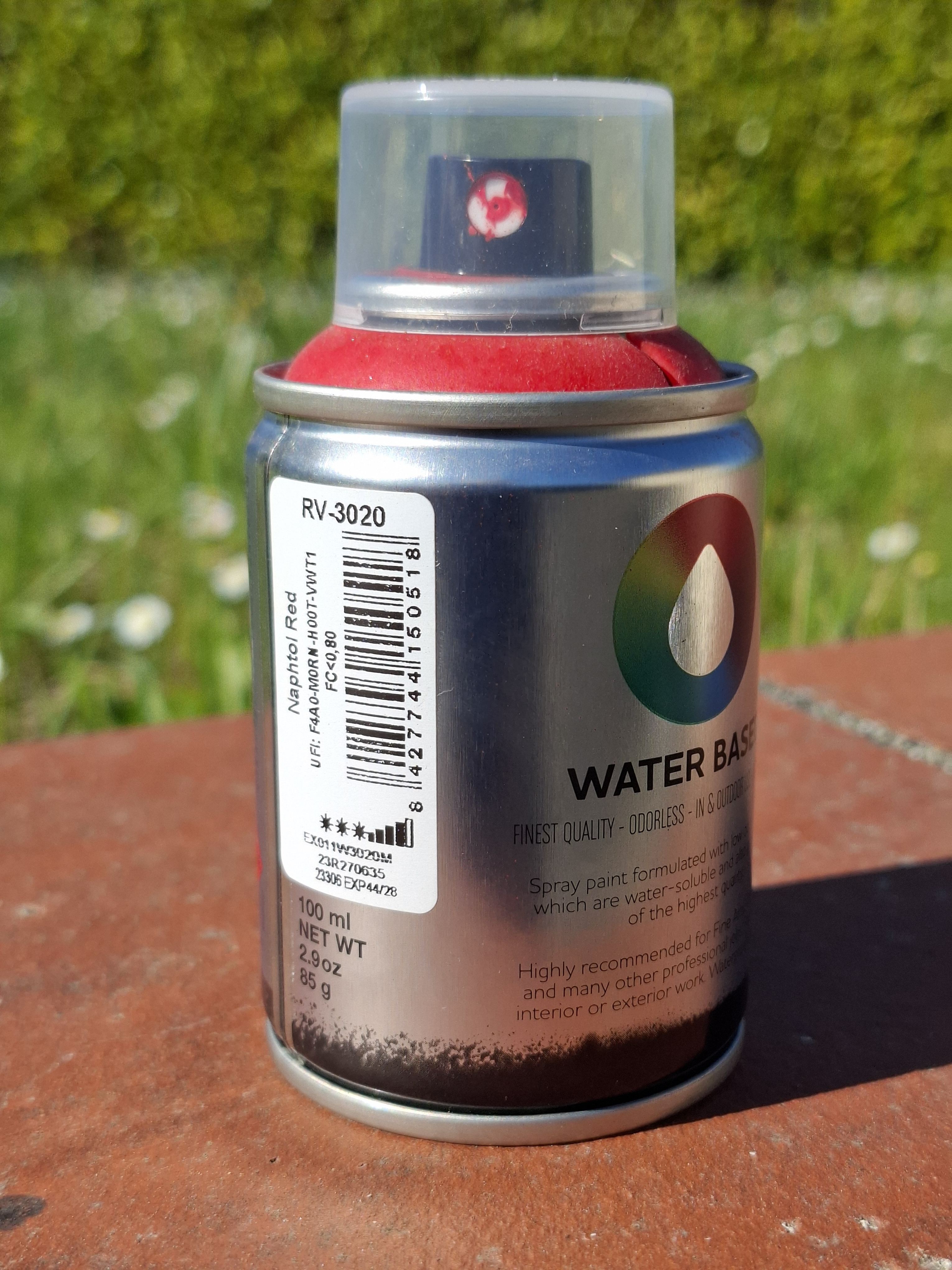

Voilà ce que j'ai utilisé pour les miennes :

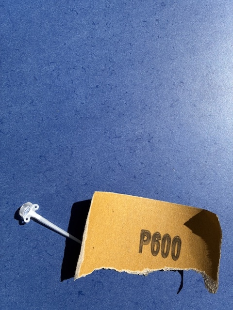

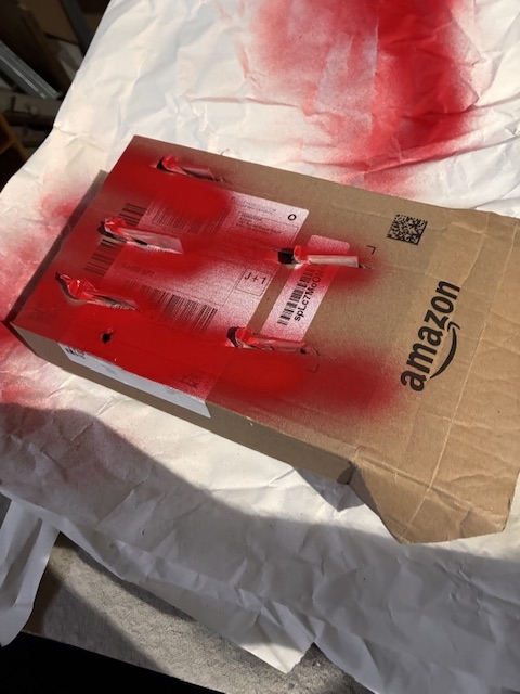

Il faut gratter la peinture blanche et ne peindre que le dessous des aiguilles en masquant les autres faces.
A noter, qu'avec le rétro-éclairage vert sur 360, le résultat la nuit ne sera pas identique au rendu de CS dont le rétro-éclairage est rouge. Les aiguilles paraîtront sombre avec l'éclairage vert sur rouge.
Pour aller plus loin il faut changer les LED et mettre des rouges mais c'est un tout autre boulot...

j’ai passé commande à la fois pour la peinture recommandée, et pour du film rouge. Ça me permettra de faire des tests avant de m’attaquer aux aiguilles de la Modena.

Bon finalement j’ai utilisé ta technique préconisée par @eric355…
ponçage au 600, puis peinture.IMG_6493.jpeg.0c65067cc4650418b020c8e6e8fd6e28.jpeg
