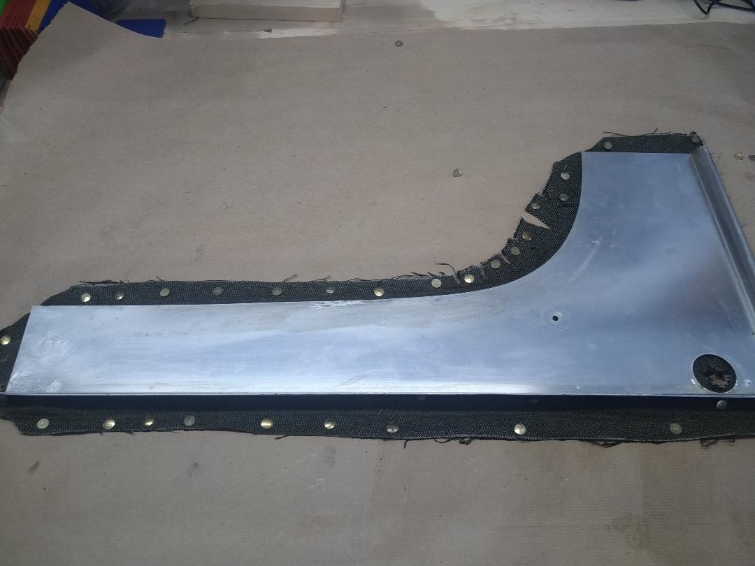

Bonjour à tout le monde. Je suis heureux propriétaire d'une 308 GTS QV. J'aimerais refaire l'habitacle soit la toile qui recouvre le toit et toute la partie arrière et les côtés de l'habitacle. Quelqu'un pourrait me dire où je pourrais trouver du tissus adéquat? Merci pour vos précieux conseils, Daniel

Il y a plusieurs sujets qui peuvent répondre a tes interrogations et des retours sur le tissus d'origine fourni par Maieli https://www.interniautomaieli.com/en
Renren
J'ai acheté ce tissu chez maieli. C'est bien celui d'origine, par contre il est loin d'être donné... 420€ pour 2ml.
Il faut le coller avec une colle en spray.

Bjr. J'ai commandé le même. Il est cher effectivement par contre il est vraiment à l'identique de l'original. C'est vous qui l'avez posé? Pas trop difficile d'enlever les éléments de la plage arrière?
Renren
Oui je l'ai posé moi même avec une colle en spray. Attention à ne pas trop encoller le tissu, la colle risque d'impregner le tissu profondément et se voir de l'extérieur. I'm faut faire du double encollage et le poser lorsque la colle commence à sécher légèrement au toucher. L'ancien s'enlève facilement normalement.

OK merci. Vous avez dû enlever les vitre latérales pour retirer certains éléments de la plage arrière?
Oui il faut les déposer car les petits éléments sont fixés avec des rivets dans le pli de tôle qui maintient la vitre

Vous avez une technique particulière pour retirer ces vitres? J'ai peur de les casser 🙃
rien de particulier , tu pousse sur la vitre de l'intérieur vers l'extérieur en relevant légèrement la levre du joint et ça sort sans problémes

Je me disais que si le joint était un peu dur, je pouvais le chauffer un peu avant ou/et lubrifier un peu sous le joint avec du WD40 par exemple. Encore merci.

Tout a fait
