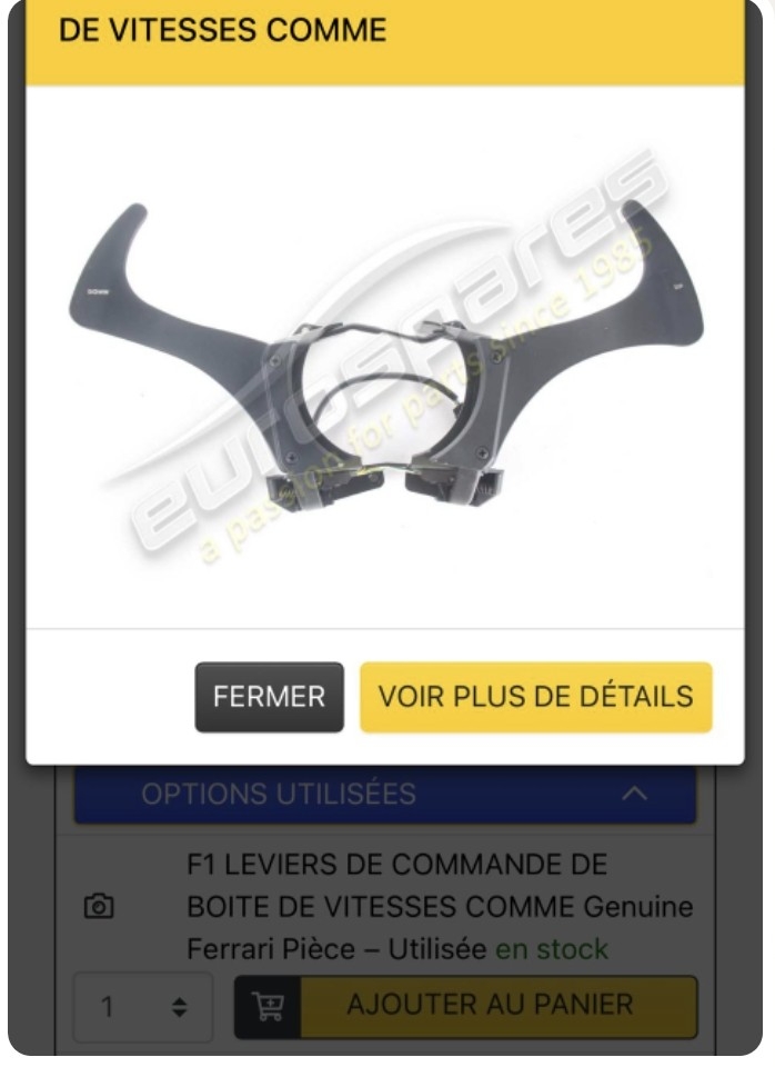

Salut à tous,
J'ai besoin d'infos car j'ai un petit souci depuis peu, à savoir que la boîte F1 de ma voiture passe en mode automatique de manière aléatoire.
Quand je conduis, à chaud à froid, quelle que soit la vitesse enclenchée ou le régime moteur, il arrive que le voyant d'alerte de boîte s'allume brièvement au tableau de bord avec le bip caractéristique, et la boîte passe alors en mode automatique. Des fois, ça le fait pendant 10 minutes non-stop malgré le fait que je repasse en manuel aux palettes, et d'autres fois je peux rouler pendant 3h sans que ça le fasse.
Je suis passé à la concession Ferrari et ils ont diagnostiqué un problème avec le capteur de la palette de droite, qui serait défectueux et mettrait la boîte en sécurité. Je précise que j'avais déjà eu le même problème il y a un mois environ, et la concession m'avait fait un réapprentissage de la boîte mais sans succès. Je précise aussi que l'embrayage est neuf, pompe et sphère neuves, et que j'ai le boitier Scuding.
Je viens d'avoir un devis de Modena Sport pour la réparation, et je m'aperçois malheureusement que le capteur n'est pas vendu seul, donc ça engendre un coup qui me paraît assez disproportionné, à savoir plus de 2600 € TTC 😒
Il faut en effet changer tout le système comme vous le voyez sur la photo trouvée par l'ami @Lg-360.
Savez-vous si on peut changer le capteur seul, ou encore mieux, si on peut le faire réparer ou reconditionner quelque part ?
Au pire, je vais appeler Cheval Cassé mais bon... j'explore toutes les options avant !
Merci de votre aide ☺️
un bon nettoyage contact déjà ?
j'ai déjà eu ça sur ma caterham et ça avait solutionné le pb
sinon démontage et vérifier  le câblage etc . c'est peut être rien .
c'est juste une impulsion elec

Essaie de faire démonter et nettoyer effectivement il a raison avant de remplacer si ça se trouve ça va le faire…. Peut être est ce lié au soleil corse 😉
Merci Jérôme 😉
Nettoyant contact, oui je l'ai fait mais sans résultat... après je t'avoue que démonter, pourquoi pas, mais vérifier le câblage, je suis malheureusement pas équipé 😑
J'ai appelé Jérôme chez Milliancourt, toujours sympa et dispo, il me dit que c'est probablement compliqué à réparer le circuit du contacteur et que le mieux est de monter de l'occase.
J'attends le retour de cheval cassé aussi, que j'ai eu au téléphone.

Cheval cassé m'a recontacté hier aprèm, il a la pièce qu'il peut me vendre sans les palettes pour 300€, donc on va faire affaire je pense 😎
