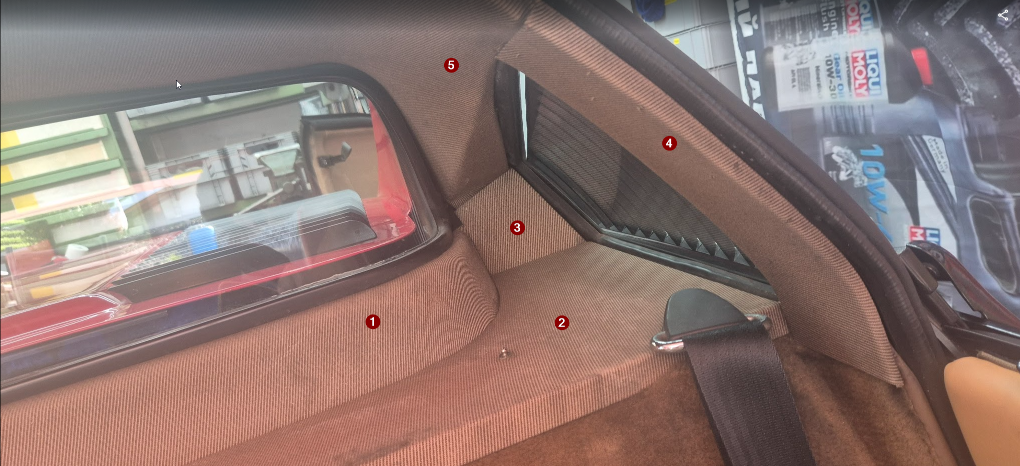

Bonjour. Je voudrais refaire la sellerie des zones situées derrière les sièges et sous le toit de ma 308QV de 1983. Quelqu'un pourrait-il m'indiquer comment démonter ces éléments ? J'ai joint une photo. Pour la pièce (1), je sais qu'il faut dévisser les écrous situés dans le compartiment moteur. Mais qu'en est-il des autres ? Merci d'avance pour toute information que vous pourrez me fournir. Daniel

Bonjour Daniel,
La fixation de la pièce N°2 est également plaqué dans le compartiment moteur. De mémoire il y a des vis apparente pour la 4, mais je n'ai pas les éléments pour la 5.
Le soucis est pour la 3 car il faut démonter la vitre pour avoir accès aux fixations.
CF : le mieux est de voir cela dans les sujets de la section consacrée aux 308/328/Mondial. @Franck tu re-dirige ce post ?

Salut et merci pour les indications qui me seront fort utiles 🙂

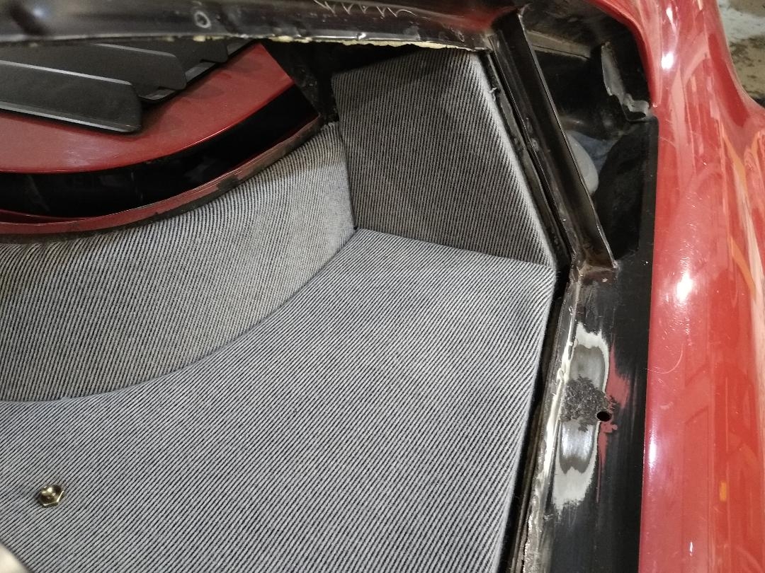

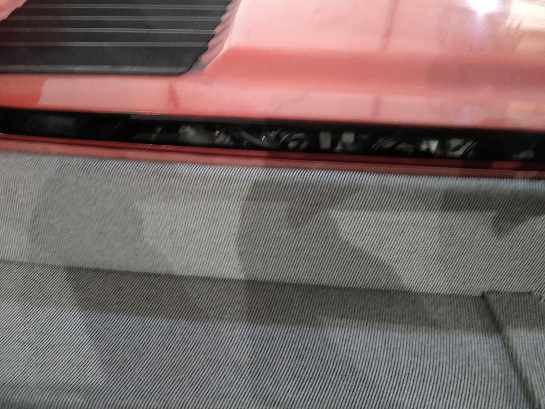

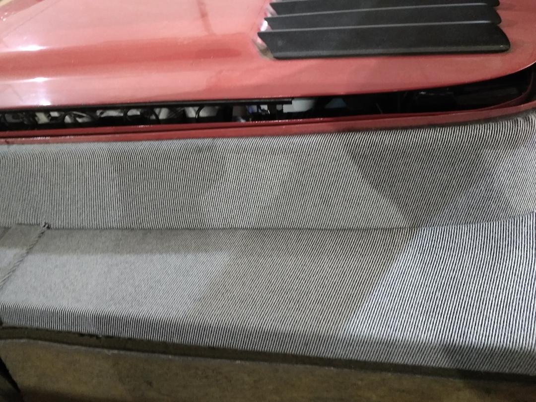

Bonjour voila ce que cela donne rénové
je l'ai fait moi même
Respecte bien le sens des rayures
