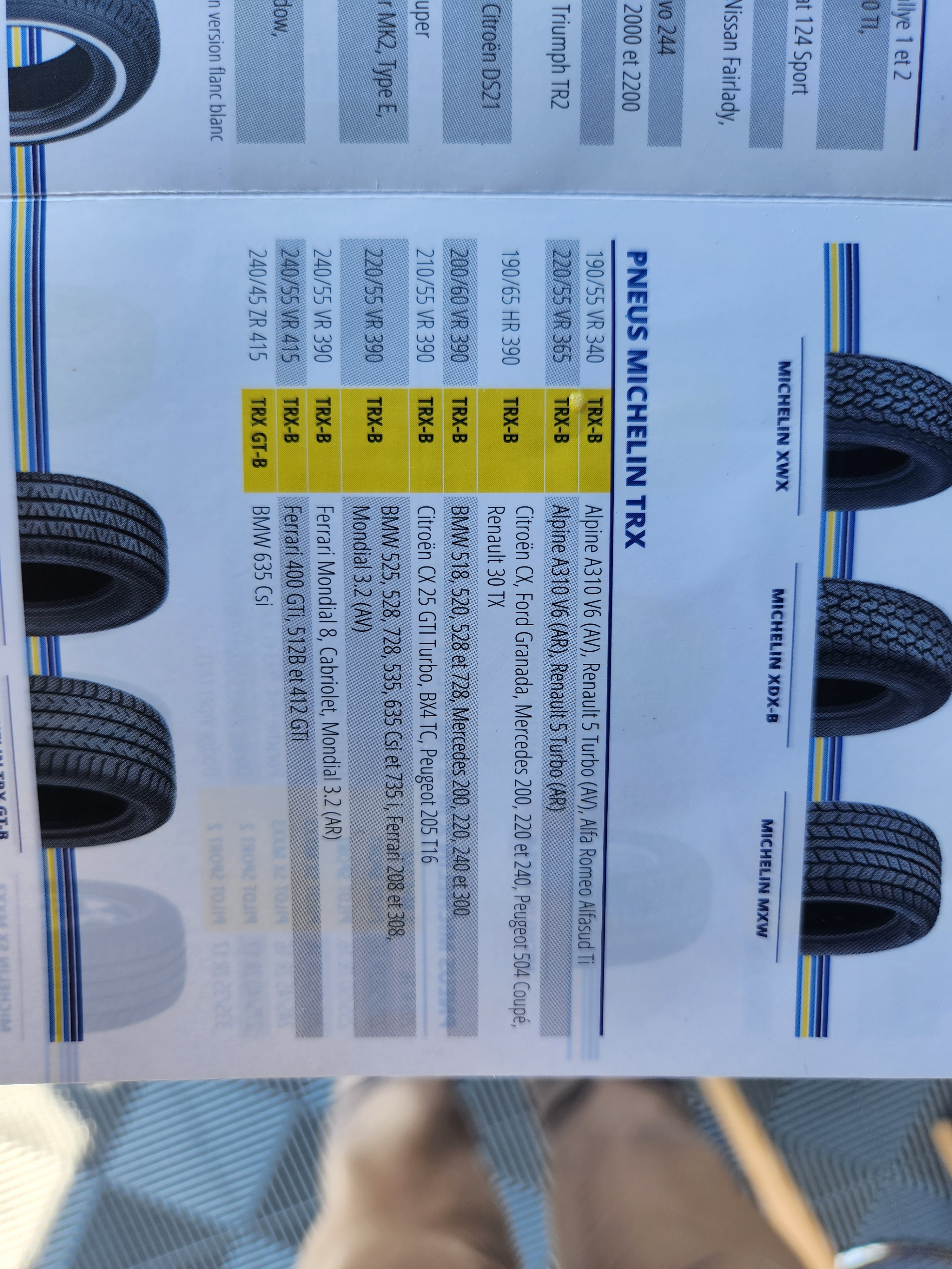

Pour partager l info:
Au Mans classique il y avait un gros stand Michelin.
Donc je me pointe "les trx pour la mondial vous allez encore les fabriquer ? "
Gros flou et au 3e interlocuteur un gus qui vraiment s y connaît.
Oui pas de pbs pour les 308 328 mondial ( je savais pas qu il y avait des trx en 328). Les refabrications sont régulières dans l usine en Serbie.  C est une grosse usine Michelin qui a une ligne dédié pour les petites séries. Ce sont les trx B. Il conseille de ne pas les mélanger avec les trx "tout court".
C est " Michelin motorsport" qui gère. Qd Michelin "tout court" arrête une fabrication grande série ils récupèrent les moules si il y a du potentiel et relancent des fabrications.
Il confirme que pour les testa c est arrêté mais il dit que Michelin a proposé une solution de secours.
Les miens vont avoir 10 ans mais j essaye de passer en 16 pouces. Il me manque qu une jante arriere.

J’ai pris pris assez récemment 5 TRX B pour ma 308, en effet il ne faut ps les mélanger avec d’anciens TRX (qui ne sont plus fabriqués depuis qlq années, au moins 5 ans)

Il y a 3 heures, thierryP a dit :
Non, pas de 328 montée avec des TRX, uniquement les Mondial et 308
