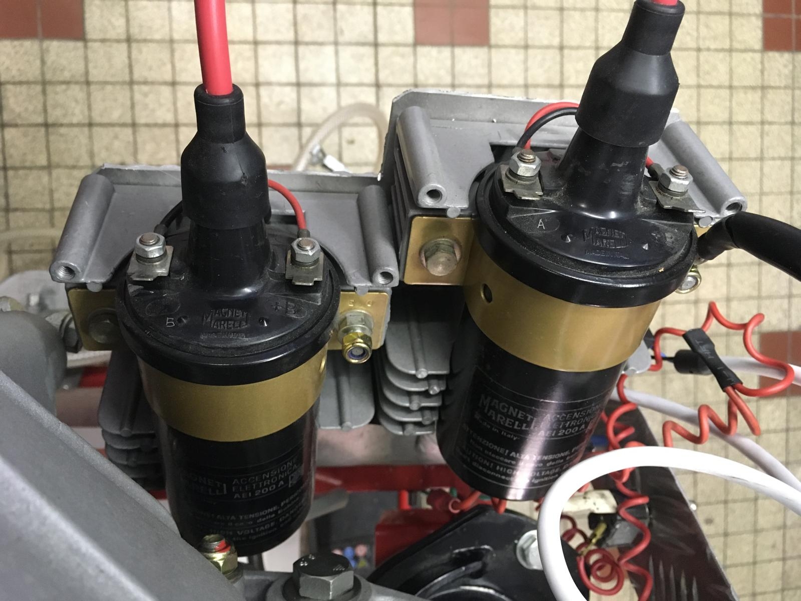

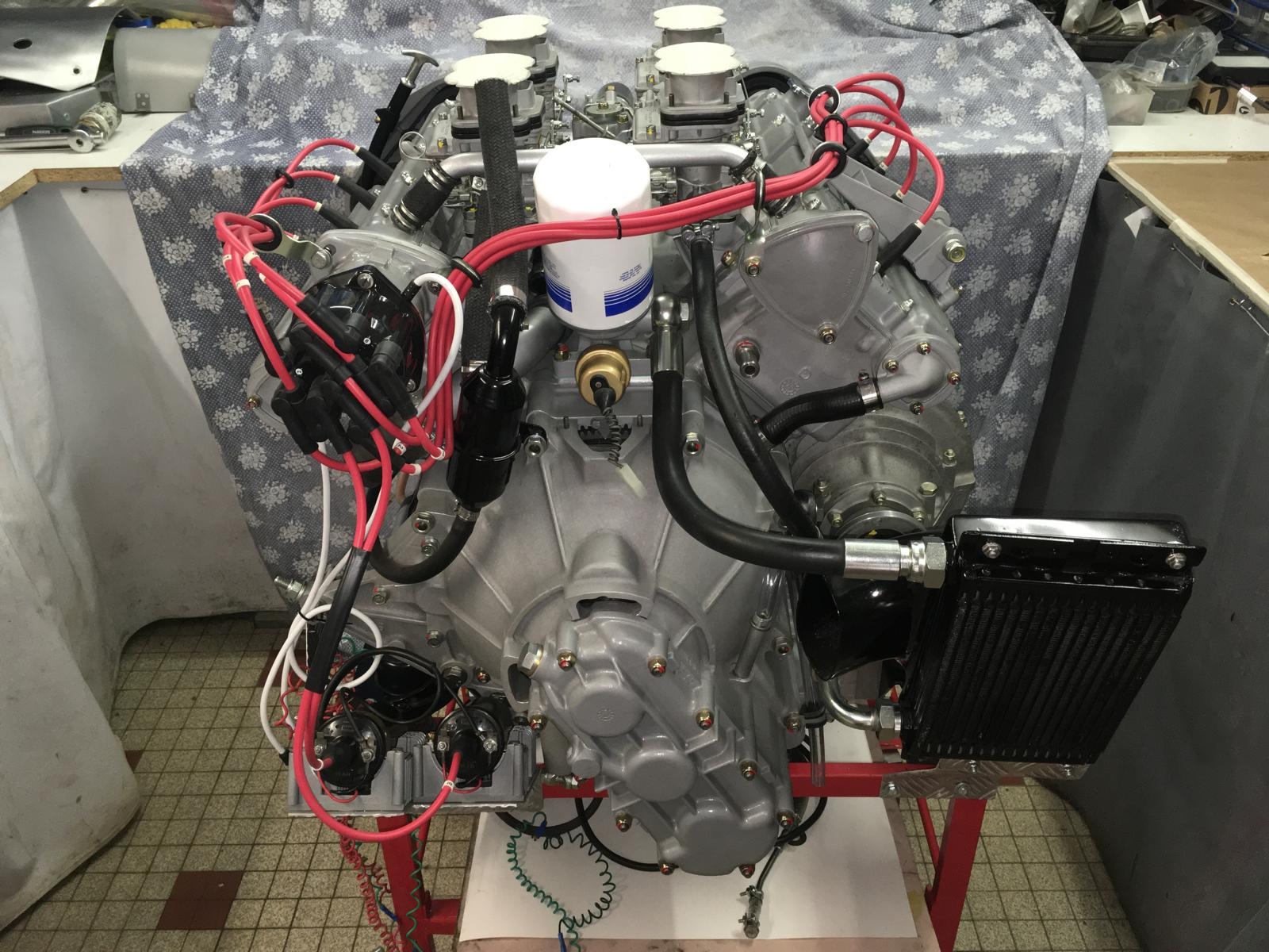

upsa • Ferrari 308 GTS Tifosi Ferrarista • 6 ans Ferrarista Signaler ce message Posté(e) le 17 juillet Salut à tous , j'ai les bobines à rebrancher sur mon moteur qui est sur le banc avant remise en place sur la voiture et je ne voudrai pas faire une boulette ... quelqu'un pourrait il m'aider en regardant sur sa 308 ou éventuellement je suis à la recherche du schéma électrique pour 308 GTS carbu de mars 1980 , par avance merci ! Citer Partager ce message Lien à poster Partager sur d’autres sites

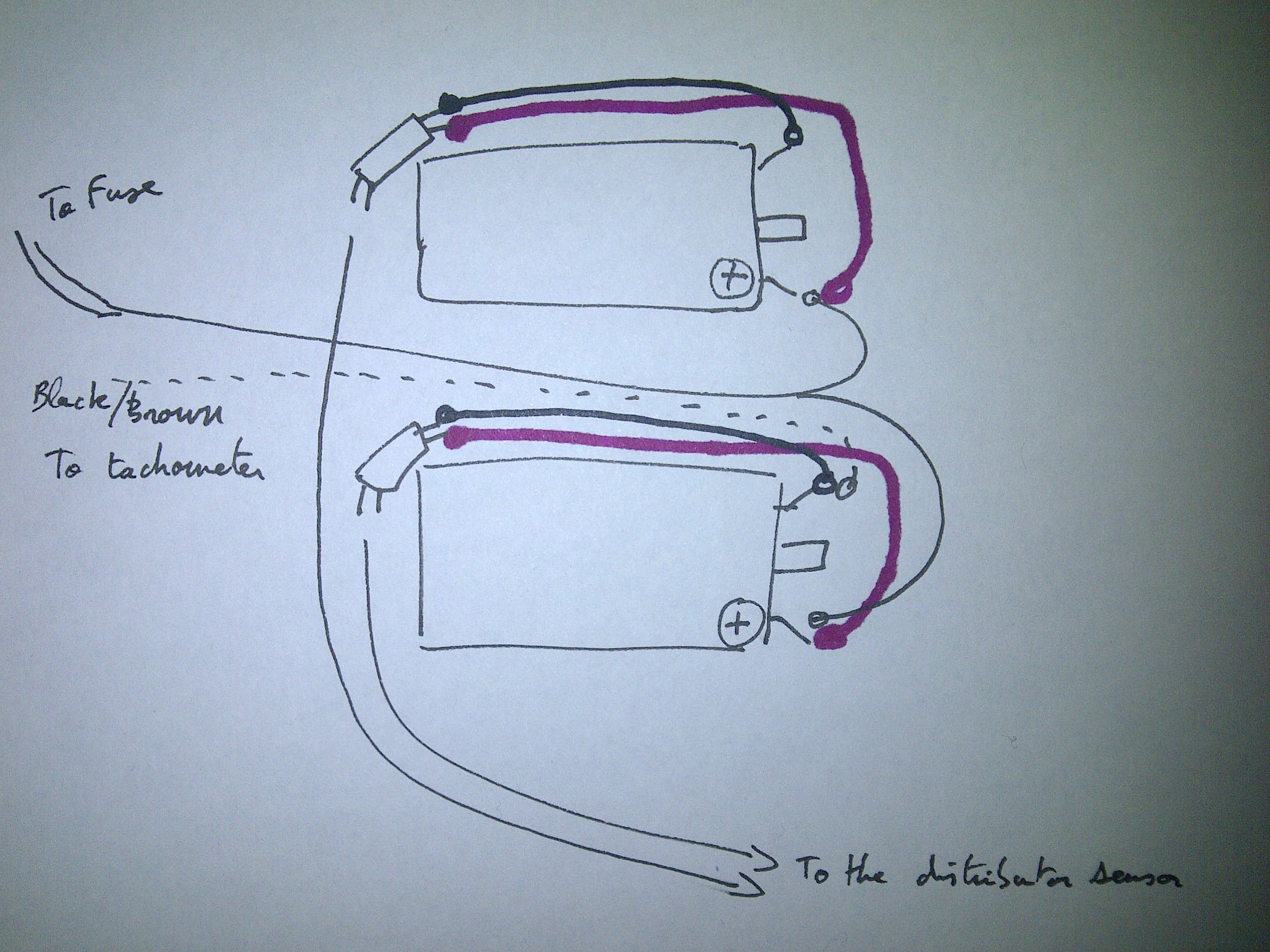

TripleBlack® • Tifosi Ferrarista • 15 ans Ferrarista Signaler ce message Posté(e) le 17 juillet (modifié) Avec un allumage électronique, voici le schéma si tes câbles n'ont pas été intervertis mais d'après ta photo, c'est correct. Modifié le 17 juillet par TripleBlack® 1 Citer Partager ce message Lien à poster Partager sur d’autres sites

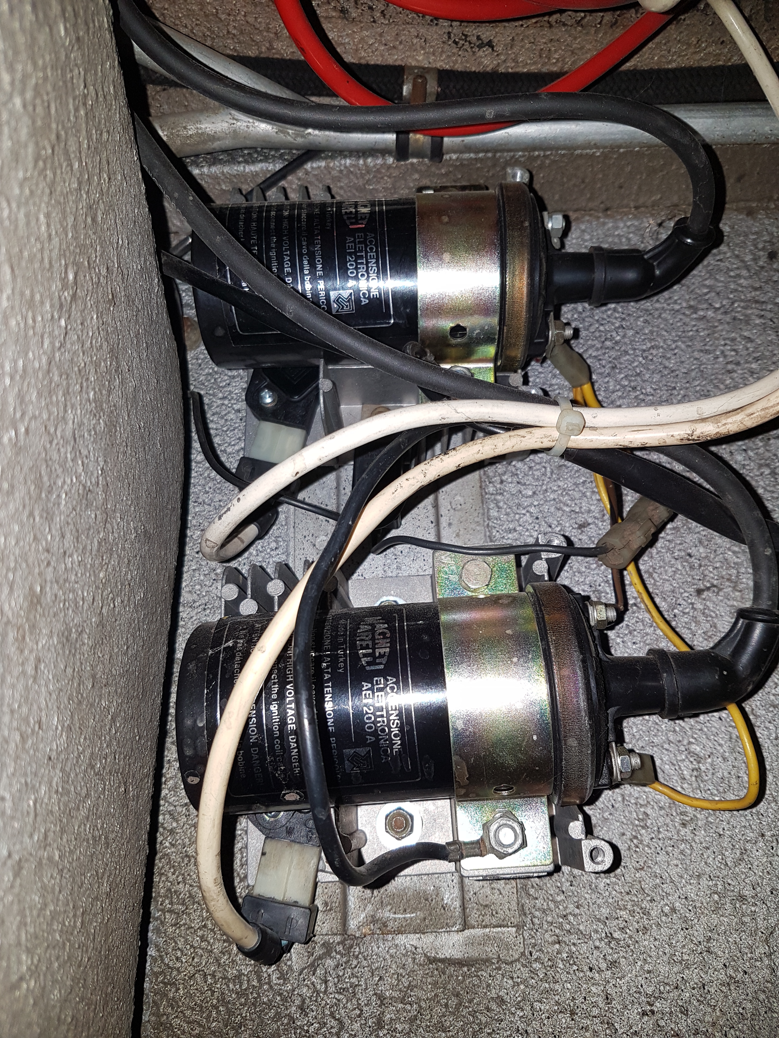

dejideji • Ferrari 308 GTB Adhérent Ferrarista • 11 ans Ferrarista Signaler ce message Posté(e) le 18 juillet Bonjour, c'est tout propre !😀 Vérifie également l'état des fileries des capteurs magnétiques dans l'allumeur. A priori, c'est fait sur ton moteur. Une photo avant que je ne réalise la modernisation de ma belle. Se ça peut t'aider. Bonnes bricoles Dejideji Citer Partager ce message Lien à poster Partager sur d’autres sites
upsa • Ferrari 308 GTS Tifosi Ferrarista • 6 ans Ferrarista Signaler ce message Posté(e) le 18 juillet Super , merci Dejideji ça confirme bien le schema de TripleBlack , je vais pouvoir faire mon branchement et démarrer mon moteur sur banc pour vérifier que tout est OK avant de le mettre en place dans la voiture . 1 Citer Partager ce message Lien à poster Partager sur d’autres sites
