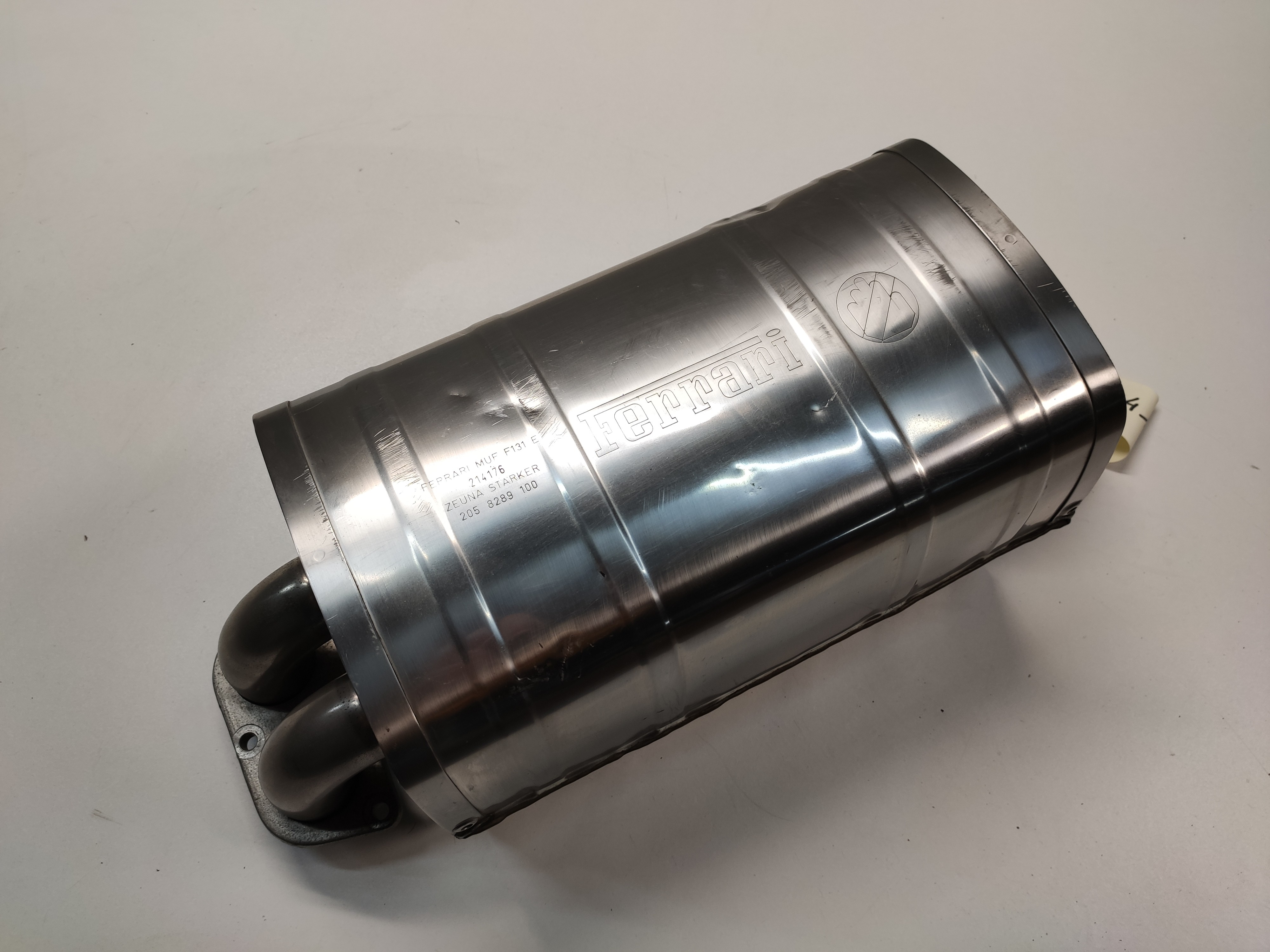

Mieux encore que des catalyseurs sport pour obtenir du son : tubes CAPRISTO suppression de catalyseurs, référence 02 FE 023 03 011
https://www.diapason-motorsport.com/tube-suppression-catalyseurs-capristo-ferrari-f430.html
Suffit juste ensuite de modifier les deux ECU moteur (un par banc de cylindres), codes P0420 / P0430 supprimés, pour éteindre le témoin moteur orange sur l'afficheur du tableau de bord de la F430.

Je note surtout que Capristo en a profité pour intégrer un raccord flexible, ce qui est très bénéfique pour la fiabilité de la ligne d'échappement 👍

Collecteurs Capristo 4-2-1 référence 02 FE 023 030 02 (avec housses de protection thermiques) + tubes Capristo référence 02 FE 023 03 011 + silencieux d'origine + sortie d'échappement Capristo 02 FE 023 03 018 = éléments conçus pour répartir les pulsations des cylindres et limiter les résonances indésirables.
Les housses thermiques stabilisent aussi la propagation des ondes sonores, donc moins de vibrations parasites.
La ligne d'échappement est dimensionnée et calibrée pour maintenir un flux optimal sans créer de contre-pression ni de turbulence.
Capristo a prévu la longueur et le diamètre exacts pour que les ondes d’échappement s’annulent correctement, facteur clé pour éviter les bourdonnements.
La sonorité reste ouverte et sportive, mais pas de drone continu, quel que soit le régime moteur.
02fe02303013.jpg cat-2-600x400_3.jpg Silencieux d'Échappement Central Ferrari F430 (214176) ferrari-430-endrohre-fuer-oem-aga-800x533px-600x400.jpg
