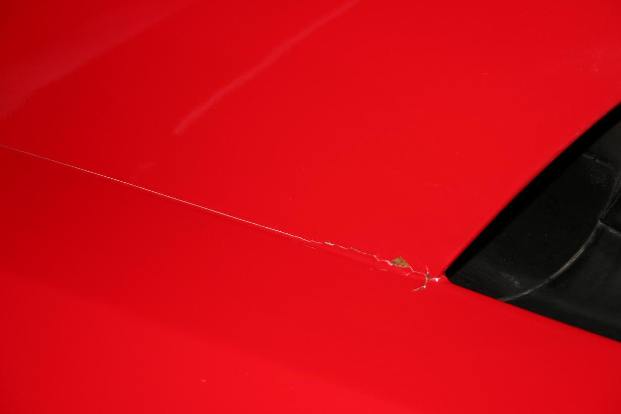

bonjour
Voilà pour moi le problème des soudures d'ailes sur l'aile droite.......
Ferrari F430 Challenge
F355QV70
A traiter en urgence quand même ton aile craquée sinon l'oxydation va gagner du terrain dessus et dessous.
Ferrari F355 Berlinetta
F355 Magny Cours
les soudures n'ont pas l'air habimées, faut-il quand même les refaire, et la peinture, locale ou l'aile et le toit ? est-ce qu'un peintre auto en local peut faire e genre d'opération ou dois-je aller en concession ?
tout bon carrossier te fera ca sans problèmes.

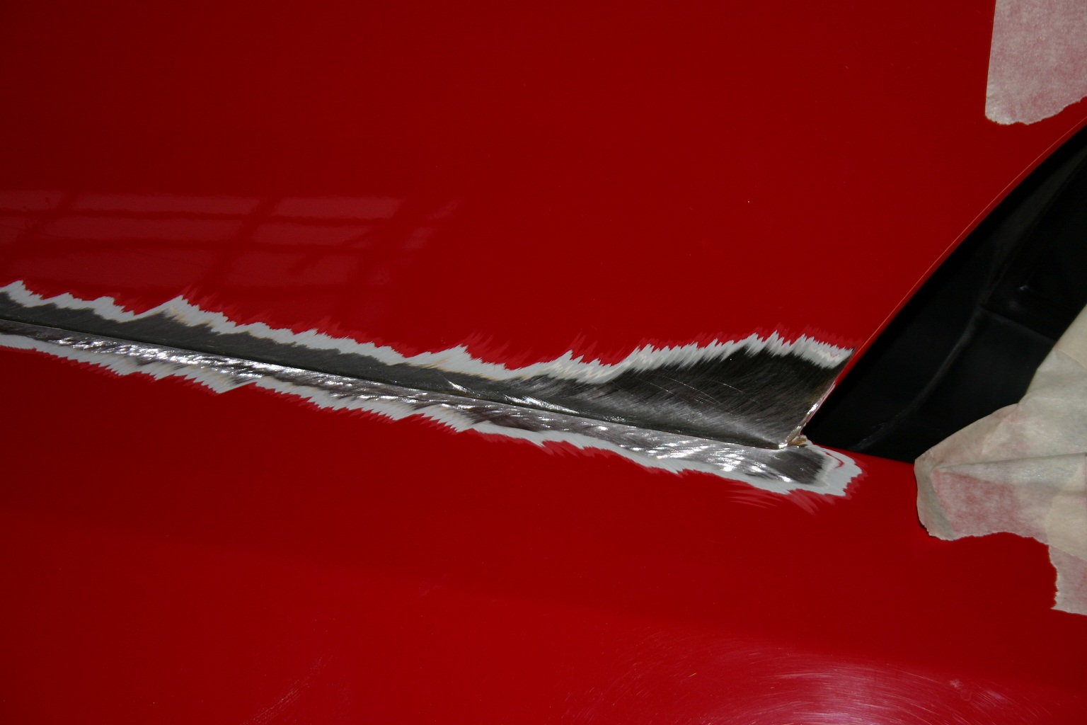

J'ai suivi tes conseils et j'ai demandé au concessionnaire audi de me la rendre toute belle, ils ont déjà limé la tôle et voici le résultat, je pensai que l'assemblage aile / toit était alu et tôle en fait c'est tôle sur tôle et il n'y a ps de soudure......

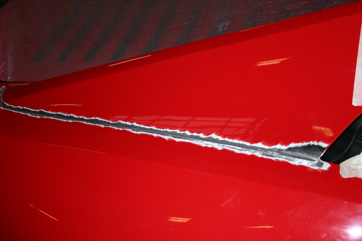

la suite, dans la foulée, on fait les deux ailes
Ferrari F12 Berlinetta
Ouah, décision et service rapide...
alex
En fait c'est tenu par 3 points de soudure côté intérieur et forcément ca travaille.
Le mieux serait de souder un cordon tout le long depuis l'intérieur mais non accessible :(
Donc si ce n'est pas trop tard, et que ton carrossier est bon soudeur (loin d'être gagné) il peut te faire une soudure cordon par l'extérieur (ce qui est fait sur la mienne) et là plus de soucis ;)

Mince ,j'aurais dû regarder ces ailes quand j'avais démonté les passages de roues .
Sinon bizarre que se ne soit  pas accessible ?autrement comment le carrossier change l'aile?
Je pense que tu peux souder de l'inter quand tu tombe le châssis arrière lors de la revision.
De l'exter soudage TIG .mastic

900 €ttc Ils ont prévu un joint rigide peinture des deux ailes du toit, le bandeau de la face avant qui avait pris un éclat. Je pense que c'est très raisonnable....

Ils sont en train de poncer la peinture et oh surprise, il n'y a pas de verni sur la peinture, ils me proposent un verni anti micro rayures, qu'en pensez-vous ?
Ferrari F355 Challenge
355CH
Tu parles de quelle partie? Car au niveau des soudures ça n'a pas beaucoup d'intéret je pense alors que sur le PC avant, un anti rayure ou un vernis elastique c'est impec 8)
F355 Magny Cours
Il me font les deux ailes arrières, (le mastic se dégradait), le toit bien sur et le bandeau avant, j'ai pris des photos je vous les mettrai en ligne
