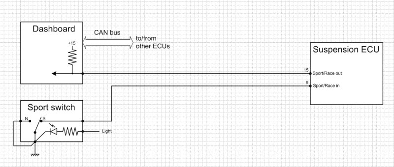

Après avoir souvent pesté de devoir quitter le mode Sport (voire Race du TCU de CS) pour seulement assouplir les suspensions sur route dégradée, voilà c'est fait, j'ai installé un interrupteur qui permet de sélectionner le mode des suspensions indépendamment des autres ECUs (TCU, ASR, Motronic).
Résultat, sur route sèche, je ne quitte plus le mode Sport pour garder tout le bénéfice du TCU de CS et pour maintenir un ASR moins intrusif. Je me contente de choisir le mode des suspension en fonction de l'état de la route.

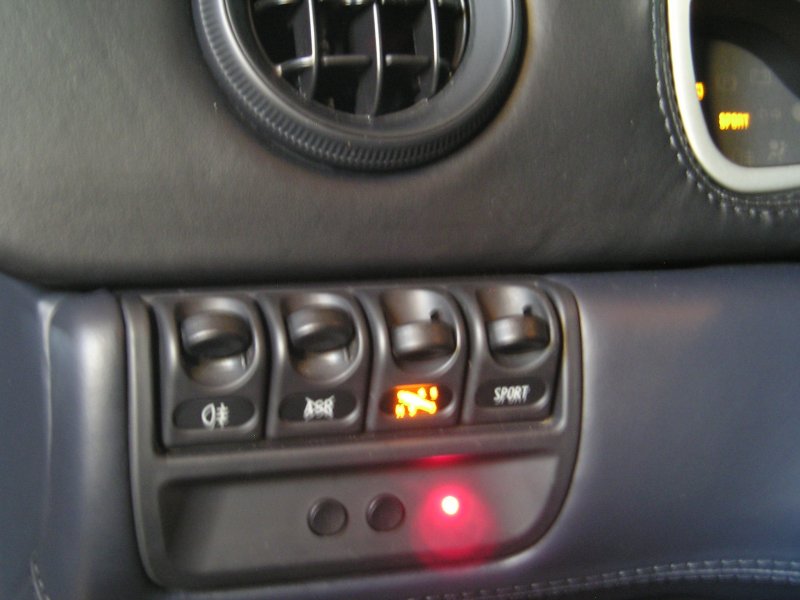

L'interrupteur que j'ai utilisé est un interrupetur Sport de 360 (bistable) sur lequel j'ai mis un symbole d'amortisseur provenant d'un inter de 456. Une LED jaune interne prend la place de la LED verte d'éclairage pour servir de témoin de mode de suspension (Sport = LED allumée).

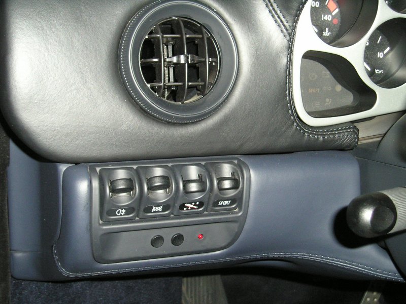

Sur une 360 il était naturel de mettre cet inter à côté des inter de commande du mode Sport et de l'ASR. Sur une CS il serait tout aussi naturel de le mettre sur la console centrale et d'utiliser un bouton poussoir rond de Scuderia. Pour le coup j'ai sacrifié l'inter de dégivrage que je n'utilisais de toute façon pas. Il serait très facile de le déplacer à côté des inter d'ouverture du capot et de la trappe à essence (360).

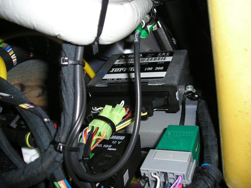

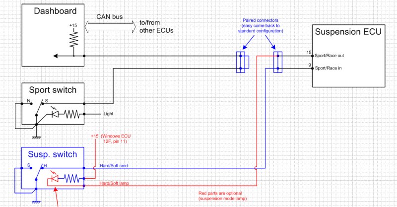

Je joins les schémas éléctriques (avant et après) et quelques photos pour illustrer cette modification simple et efficace. A noter, l'ECU de suspension de CS (198308) un poil plus ferme que l'ECU standard.

La version courte c'est:
- 2 fils à couper
- 2 fils à connecter ensemble
- un 3ème fil à mettre, ou non, à la masse avec un interrupteur
- ... c'est tout!  :))

le "génie" (ok c'est peut-être un peu exagéré  ;D) était de voir que le même interrupteur déclenchait 2 commandes distinctes, j'imagine que si l'activation de la suspension sport était passé par un ECU commun aux autres paramètres cela aurait été plus compliqué. Le fil que tu as gardé en provenance du windows ECU c'est juste pour l'alimentation ?

eric355
Tu sa raison, c'est ce montage particulier qui permet d'isoler facilement cette fonction. Si l'ECU de suspension avait aussi été un abonné du bus CAN pour savoir quel mode utiliser, la modif aurait été beaucoup beaucoup plus compliquée.
Le fil venant de l'ECU des vitres électrique sert juste à acheminer un 12V coupé par la clé (+15) pour alimenter la LED, et à proximité des inter.
