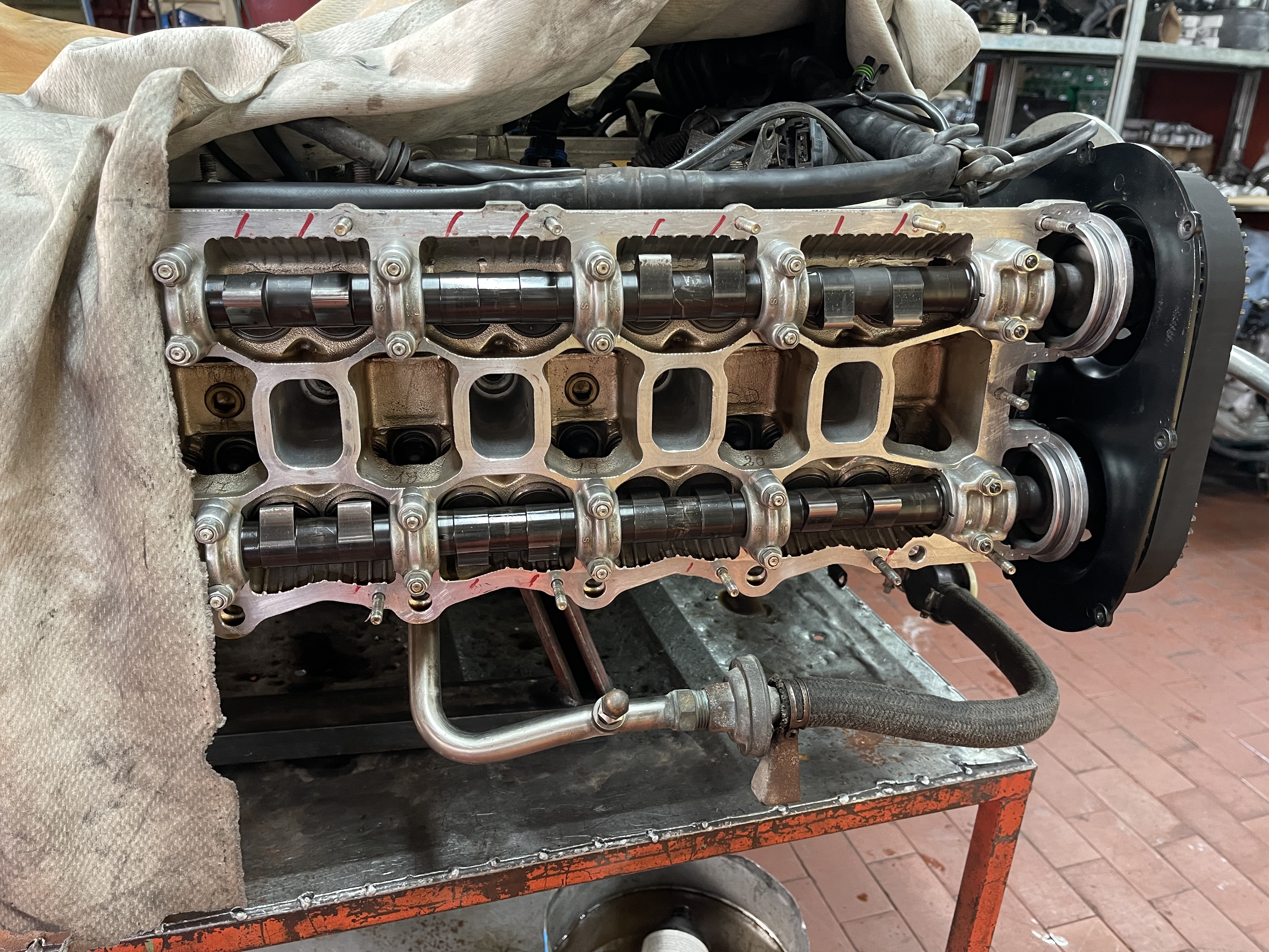

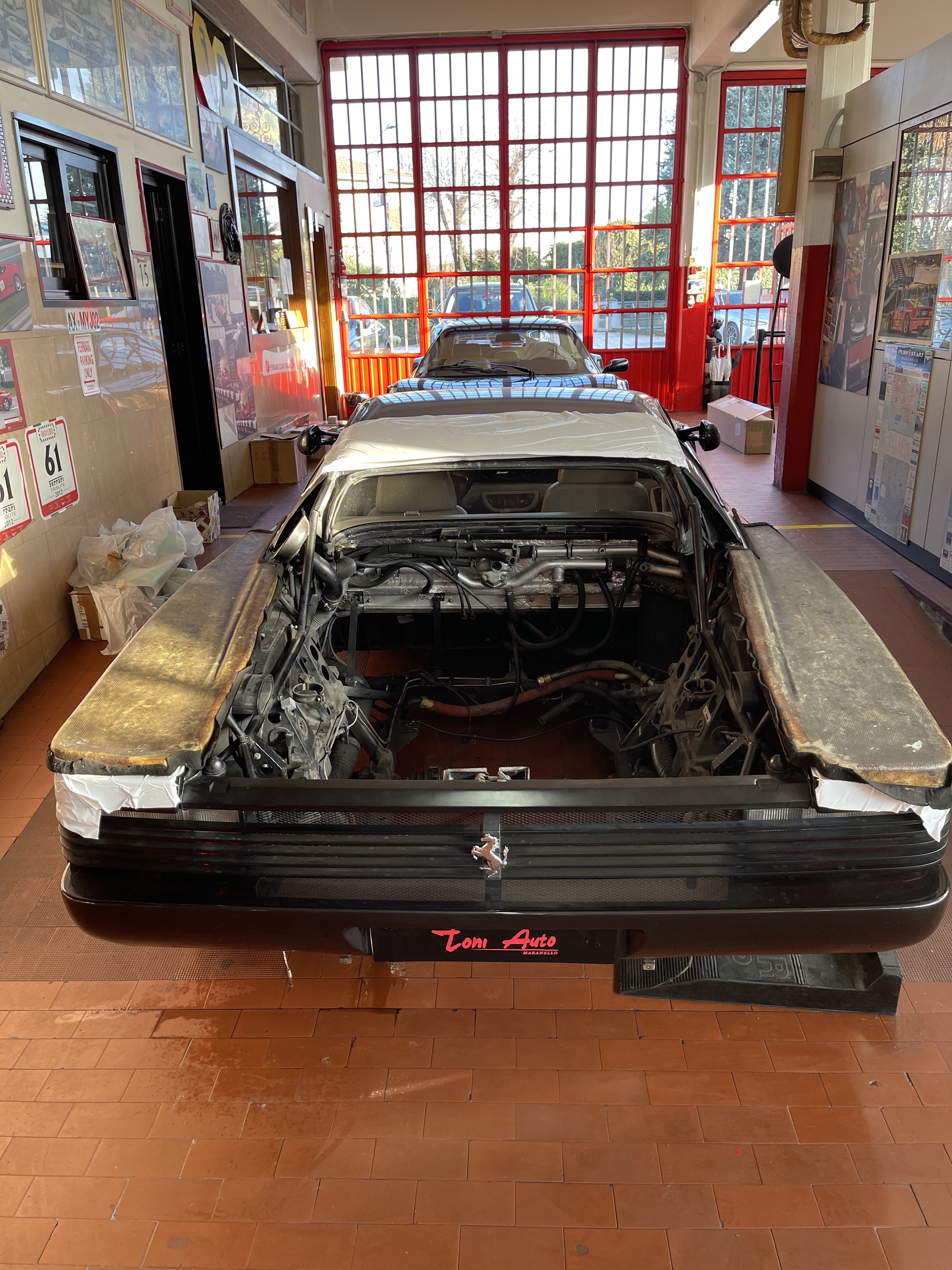

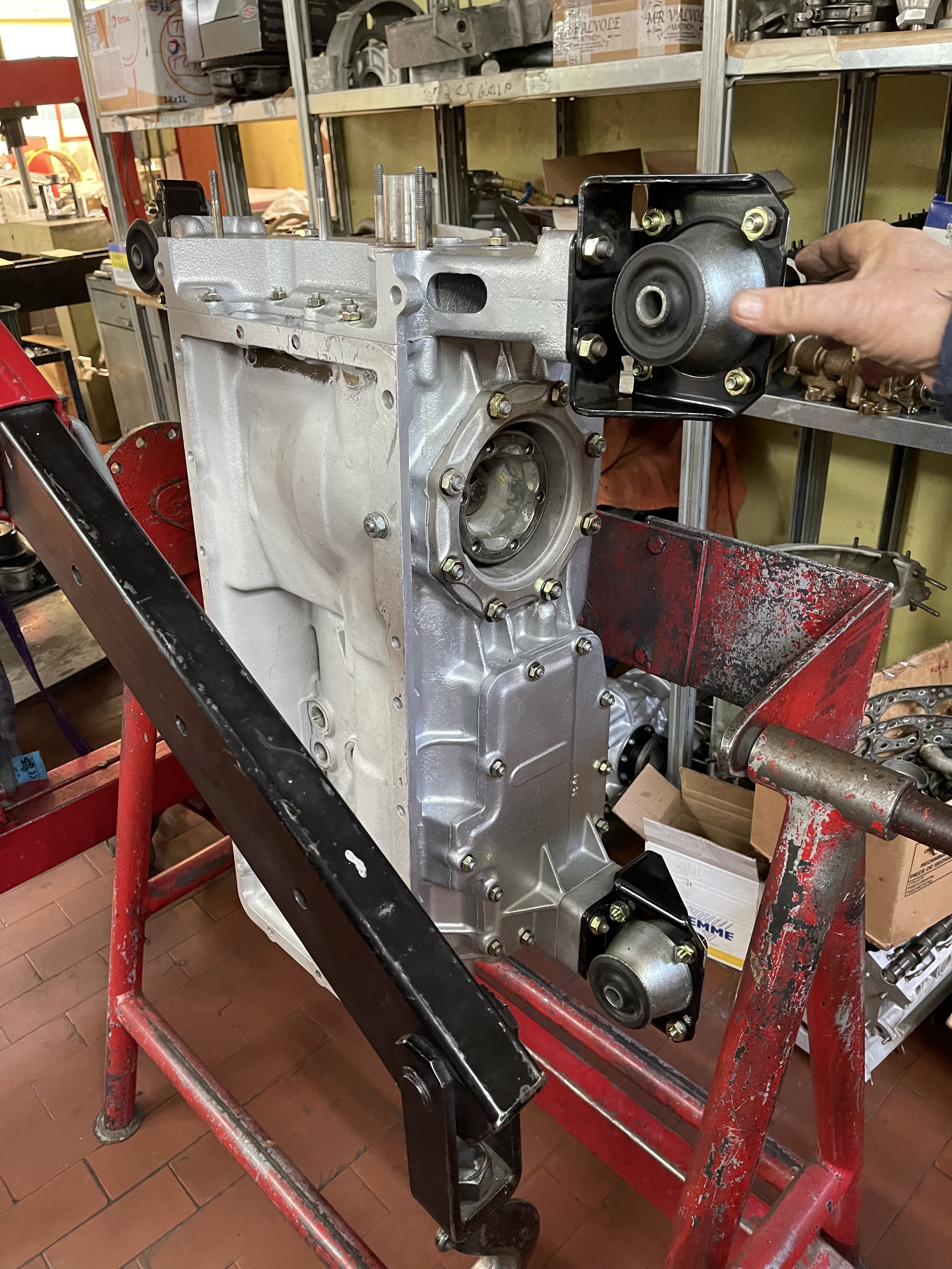

Bagnaud 695 Signaler ce message Posté(e) le 28 novembre 2021 Petit retour sur mon périple à Maranello pour échanger sur ma 512 TR avec Silvano et Davide le moteur et la boîte complètement déposés pour un contrôle bizarre de la voir le ventre vide et dire que dans 50 ans il y aura des batteries et un moteur électrique 🤣 ouf plus là pour voir ça Citer Partager ce message Lien à poster Partager sur d’autres sites

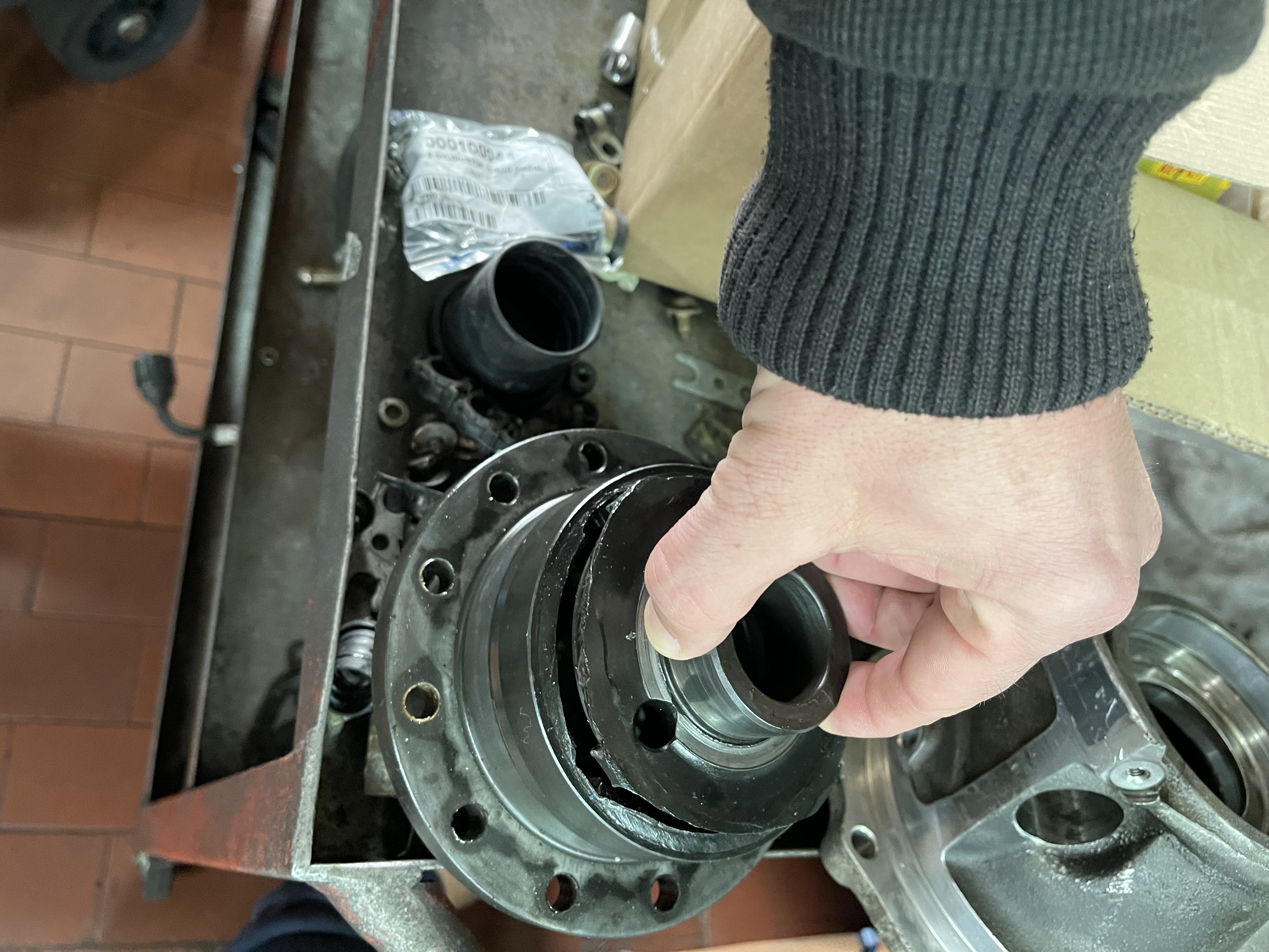

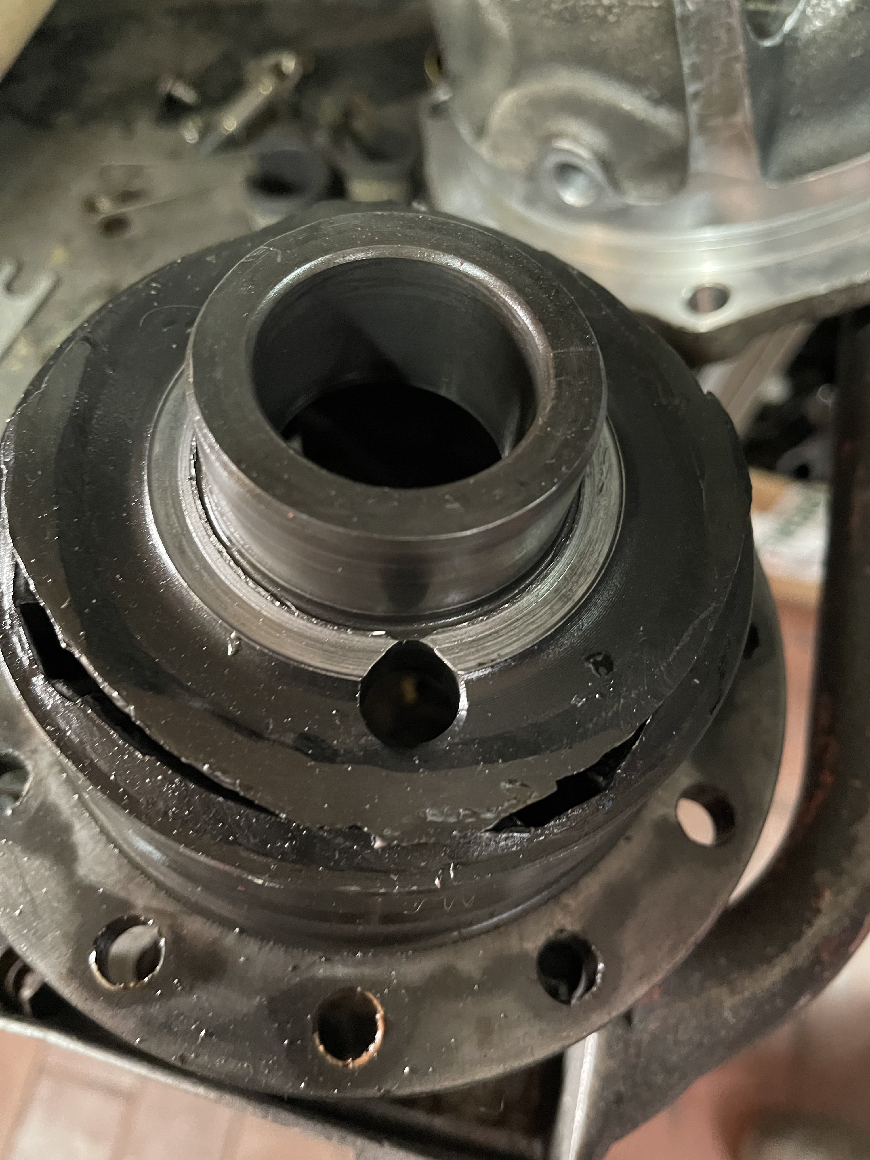

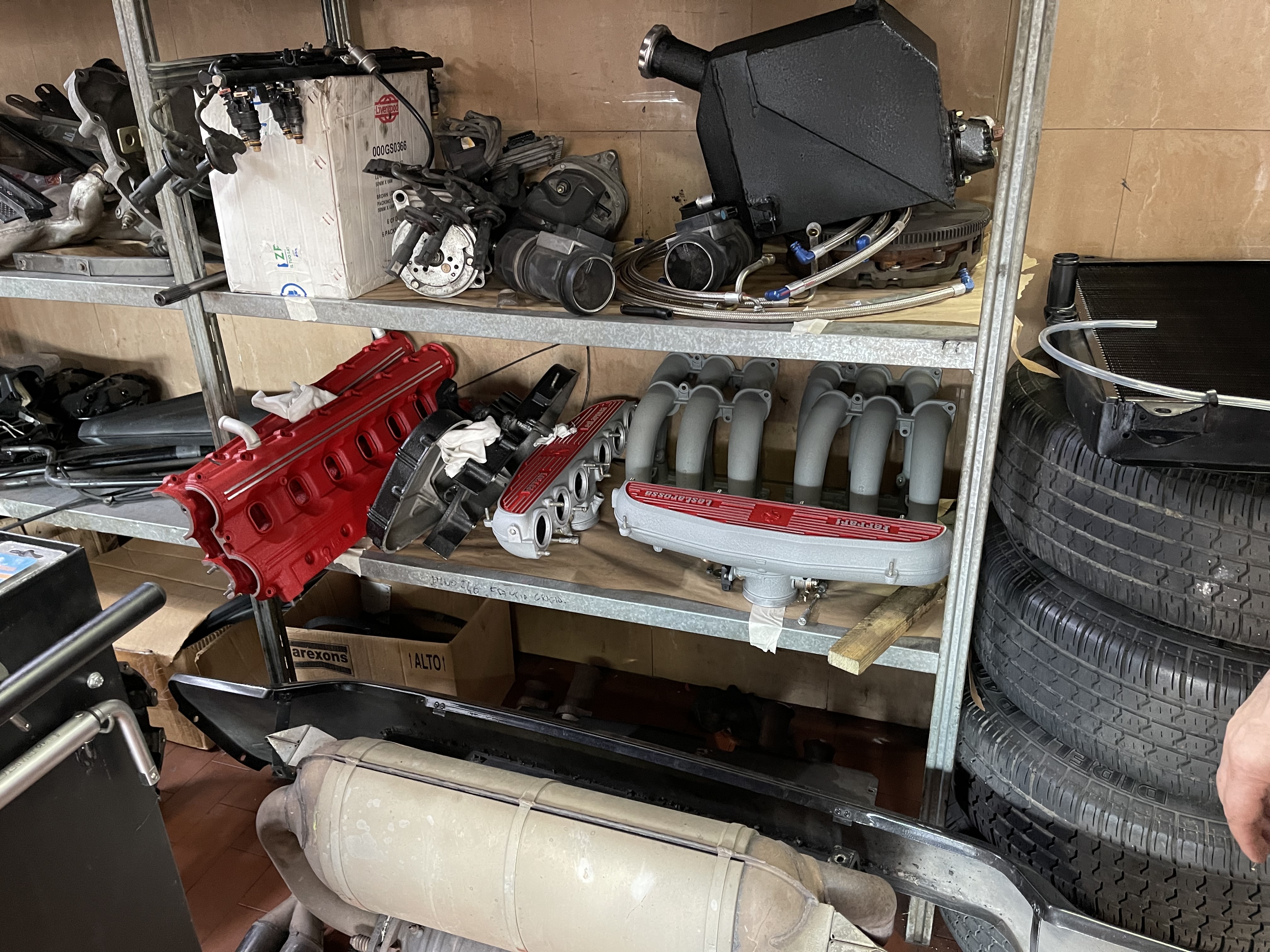

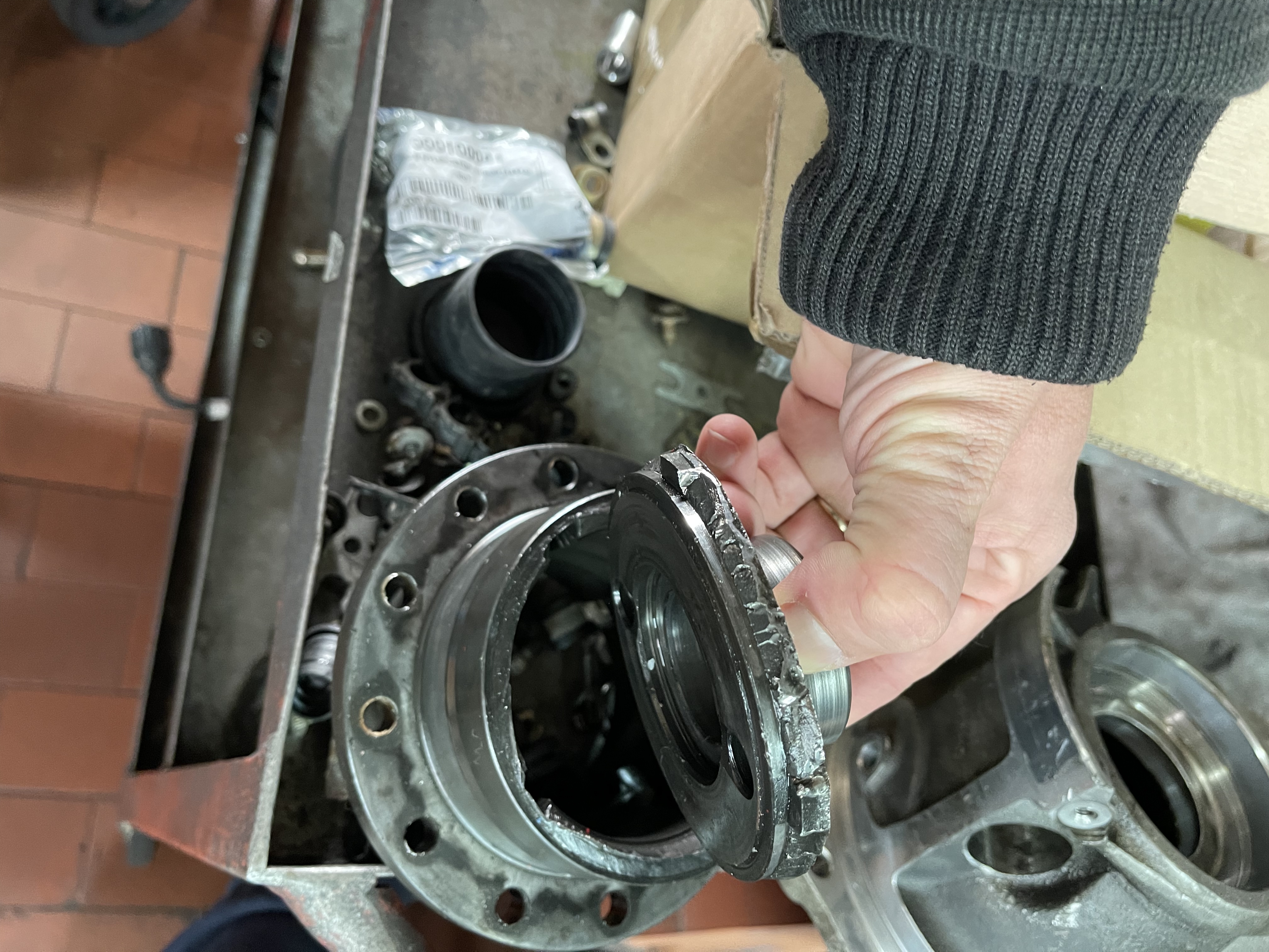

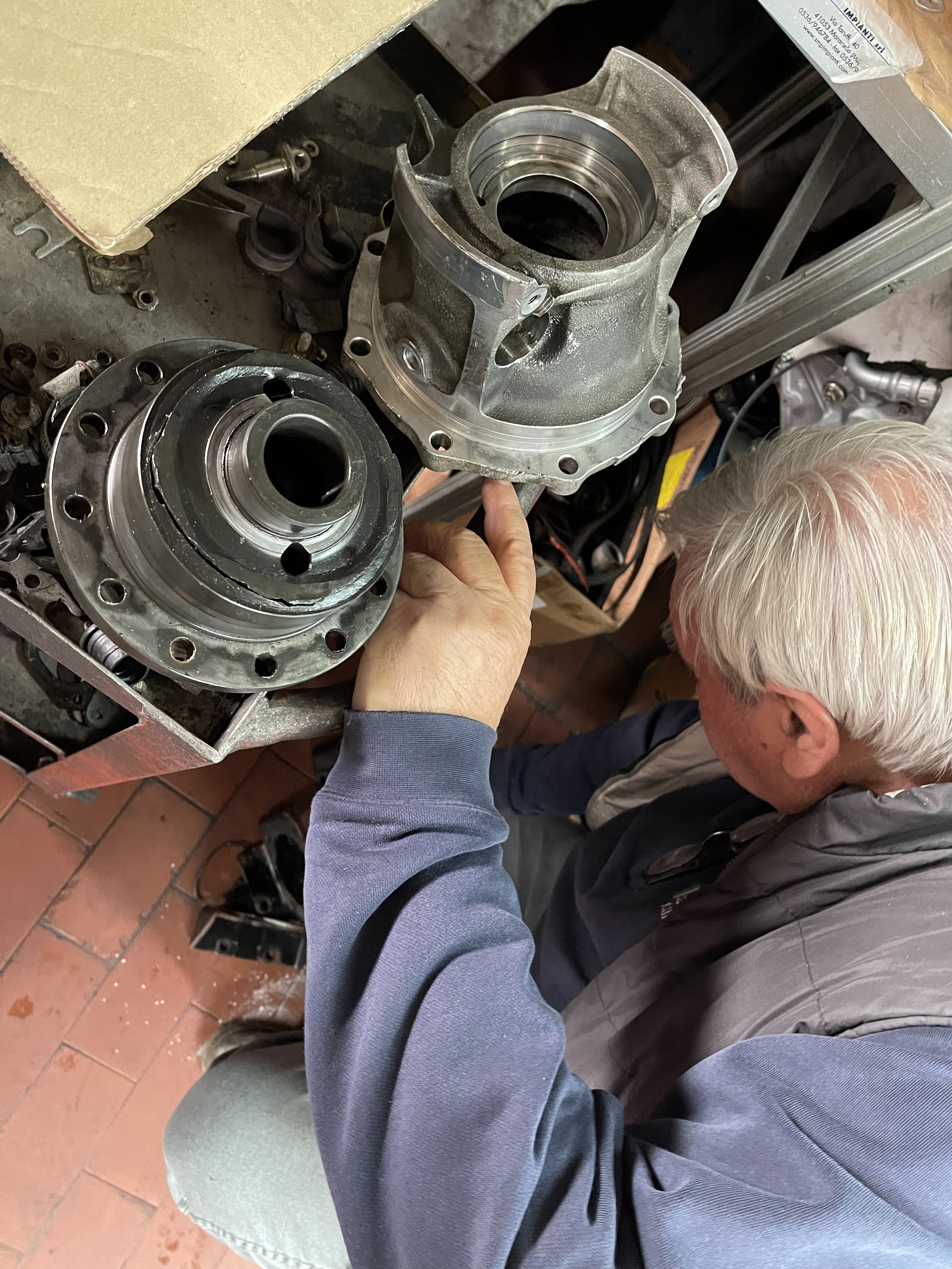

Bagnaud 695 Signaler ce message Posté(e) le 28 novembre 2021 Silvano m’a amené dans l’atelier pour me montrer ce qu’il n’allait pas et là l’inquiétude monte il cherche dans un carton les éléments qui ont été démontés vous avez remarqué a côté de sa main il y a un bout du différentiel j’ai perdu le nom de la pièce qui est cassé transpiration à grosse goutte il me dit l’usine ne vend pas cette pièce mais l’ensemble du différentiel env 8000€ au dessus de l’atelier il a une réserve de pièces détachées et il me montre 3 pièces neuves ouf 😓 je lui ai demandé pourquoi elle a cassé ? il m’explique que la pièce casse dû d’une part à la puissance qui semble être trop importante mais surtout à l’origine le cercle dessus est soudé c’est la la même pièce sur les BB testa et certaines 512 apparement panne très connue pour lui il fait refaire la pièce en un seul bloque c’est une pièce pensée pour la BB moins puissante pneus plus petit que la testa il m’a expliqué que j’avais eu de la chance de ne pas tout exploser. D’habitude il fait aussi une boîte . Il a quand même ouvert la boîte et le conseil de changer la 2 qui présente quelques traces d’usure Citer Partager ce message Lien à poster Partager sur d’autres sites

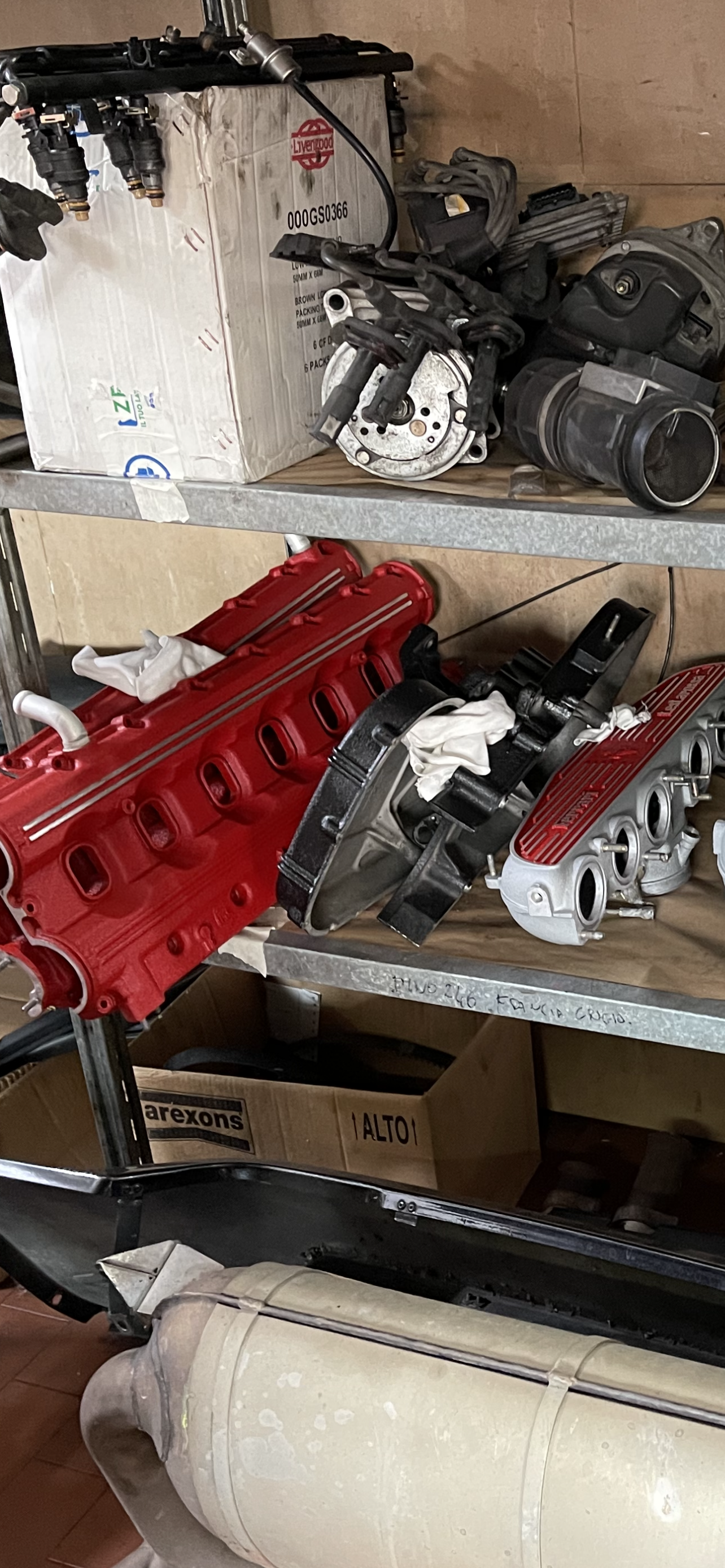

Bagnaud 695 Signaler ce message Posté(e) le 28 novembre 2021 Je pense qu’elle va être nickel d’un point vue mécanique la boîte toute propre avec les supports neufs sur une étagère Citer Partager ce message Lien à poster Partager sur d’autres sites

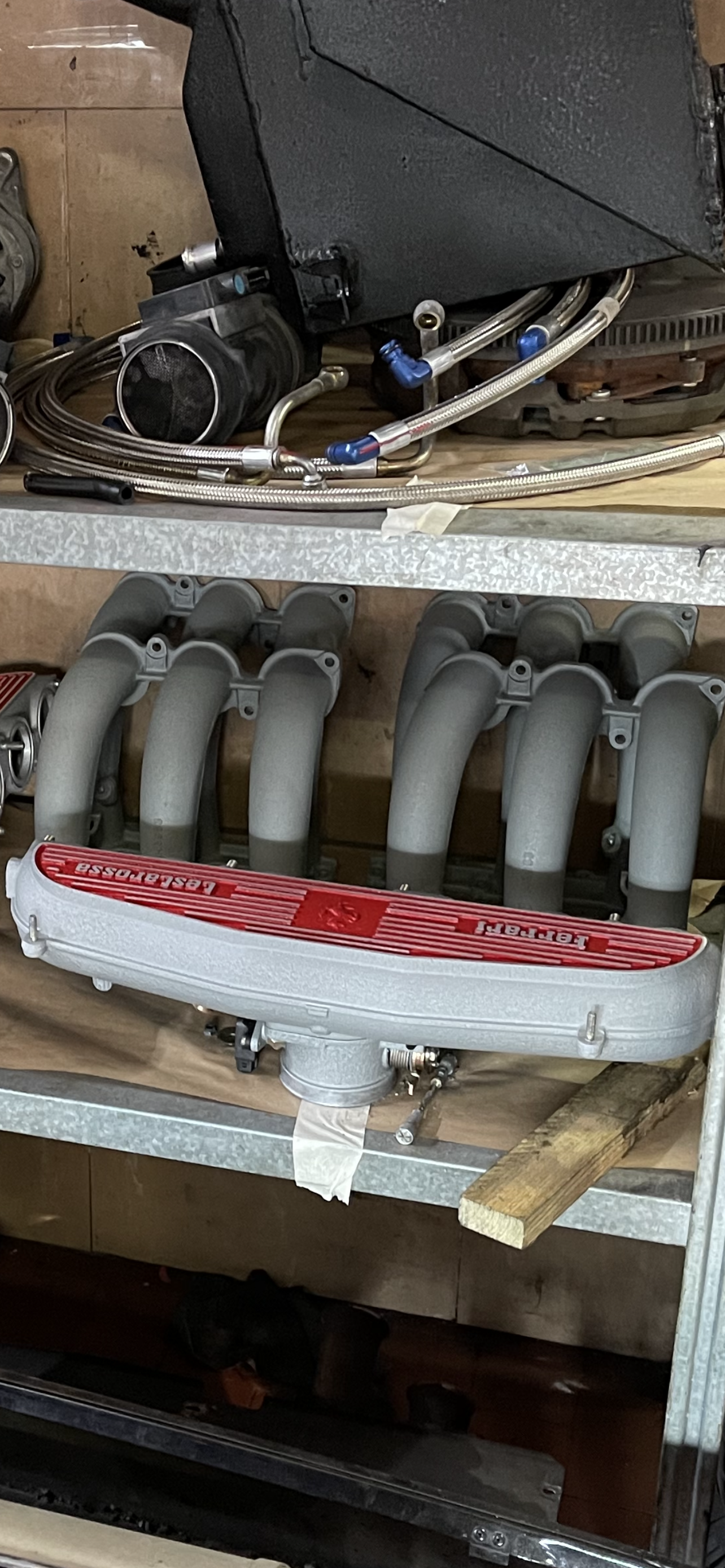

Bagnaud 695 Signaler ce message Posté(e) le 28 novembre 2021 Sablage peinture 3 passages au four pour ce résultat 1 Citer Partager ce message Lien à poster Partager sur d’autres sites
philF355 1 089 Signaler ce message Posté(e) le 28 novembre 2021 Un sacré travail de mecanique Citer Partager ce message Lien à poster Partager sur d’autres sites

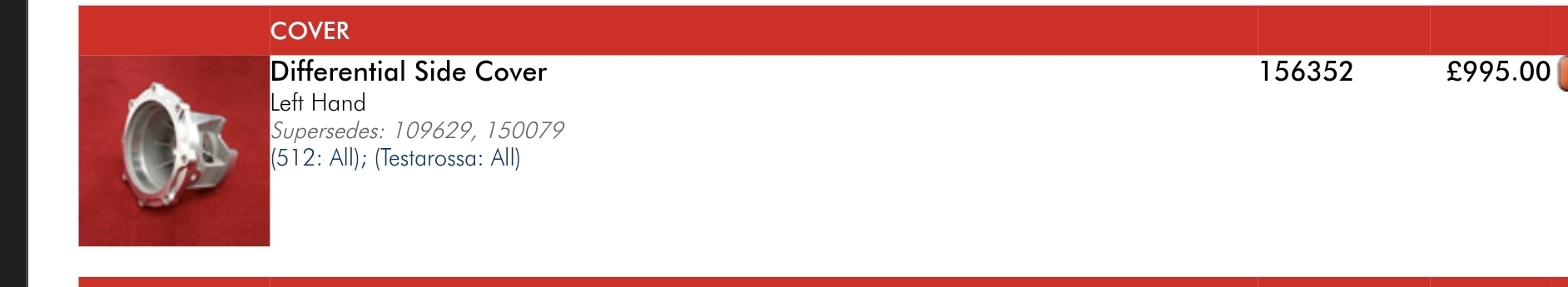

Hub56 406 Signaler ce message Posté(e) le 28 novembre 2021 Hello, Effectivement une des rares faiblesses connues sur testa et 512tr. Un peu comme les collecteurs de 355... Les modèles monoblocs se trouvent apparement pour regler le pb définitivement. Heureux que tu l ai vu assez tot! C est cette piece si je dis pas de betise: Citer Partager ce message Lien à poster Partager sur d’autres sites

Bagnaud 695 Signaler ce message Posté(e) le 28 novembre 2021 Il y a 6 heures, Hub56 a dit : Hello, Effectivement une des rares faiblesses connues sur testa et 512tr. Un peu comme les collecteurs de 355... Les modèles monoblocs se trouvent apparement pour regler le pb définitivement. Heureux que tu l ai vu assez tot! C est cette piece si je dis pas de betise: Je pense qu'il s'agit plutôt de la pièce qui va a l'intérieure qui est HS Sur la photo avec silvano elle ressemble plus a celle de droite ta pièce Pas spécialiste donc pas sur de moi Citer Partager ce message Lien à poster Partager sur d’autres sites
