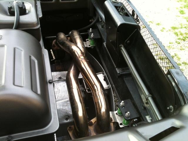

Parce qu'elles possèdent des ressorts qui permettent d'absorber les dilatations et ainsi éviter de casser les collecteurs !
Tout ceci est expliqué quelques pages plus tôt avec quelques photos.
Dans mon cas, la formule gagnante tant sur le plan technique qu'économique a été :
  • Réparation des collecteurs par Orbisound
  • Remplacement du silencieux par un tube en X (gain de poids d'environ 8 kg en bout d'échappement... Moins de contraintes mécaniques)
  • Kit de ressorts Capristo
G84 a ceci sur sa 430. Il en est ravi et plus de problème.

Pour illustrer mes propos, rien de mieux qu'une petite photo que voici... Vous constaterez le grand vide laissé par le silencieux et les ressorts du kit Capristo
post-1364-0-44760600-1397578507_thumb.jp
Modifié par VincEnzo60
david328gts
Mais VincEnzo. ?
Sans silencieux ?.... Ça doit faire un barouffe du diable ? Non .... ?
