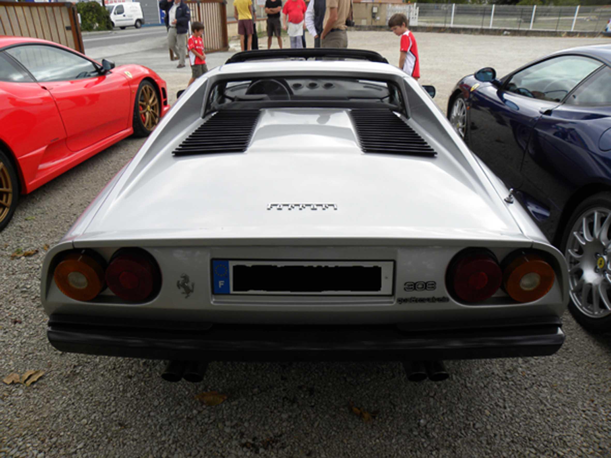

the jedi 1 669 Signaler ce message Posté(e) le 20 septembre 2012 J'aime bien la 308 de dos avec les 2 petits bonhommes en fond ^-^ Merci Colin Citer Partager ce message Lien à poster Partager sur d’autres sites
colin 1 126 Signaler ce message Posté(e) le 20 septembre 2012 8) oui c'est mimi ca ! 8) Citer Partager ce message Lien à poster Partager sur d’autres sites
