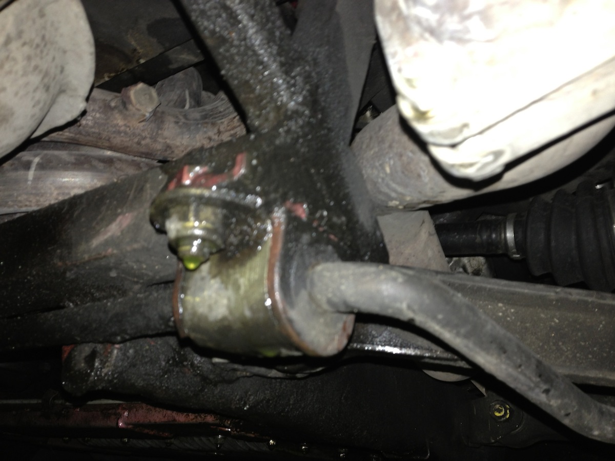

Bonjour,
Lors de la dernière balade avec la 328, mon père s'est aperçu que le niveau du liquide de refroidissement avait anormalement baissé (de 2 litres pour un trajet de 100km).
Je suis allé la rouler une trentaine de kilomètres aujourd'hui, et une fois rentrée dans le garage j'ai placé immédiatement un carton dessous.
En ouvrant le capot moteur, il y avait un peu de fumée blanche qui s'échappait mais impossible de localiser la source.
Et tout de suite des gouttes sont apparues sur le carton. En regardant sous la voiture, j'ai vu que le liquide gouttait depuis le châssis (photo prise derrière la roue arrière droite). Les gouttes sont de couleurs jaunes, c'est donc bien le liquide de refroidissement. Mais je ne parviens pas à voir d'où vient la fuite.
Il y a aussi des projections sur le long de la grille en plastique autour des canules d'échappement.
Avez-vous une idée ?
Merci pour votre aide,
Valentin

de quel coté se trouve le vase d' expansion sur la 328 ( la 308 c' est a gauche et sur la mienne j' avais idem une fuite. c' etait sur la partie inferieure du vase...plusieurs petits trous, genre" corrosion perforante")
speedy
Tonton, sur la 328, le vase est à gauche, comme sur la 308 QV; il y a un"reniflard", comme on disait en mécanique de dans le temps (= un tuyau de trop plein) qui descend depuis le vase jusqu'au palier de la barre anti-roulis, mais du côté gauche.
Du côté arrière droit, dans le compartiment moteur de la 328, où se trouve l'eau qui goutte sur cette voiture, il n'y a pas d'eau ni de durite...ça vient donc vraisemblablement de "plus en avant".
En tout cas, et en tant que propriétaire de deux 328, je vérifierai en premier lieu et avant toute chose la pompe à eau, qui est une faiblesse connue sur nos autos; il faut essayer de voir s'il y a de l'eau sur le flanc "côté passager" du moteur. Puis aussi le "T" de durites dans le centre du "V"...

regarde la pompe à eau et surtout si le manchon aluminium toujours du coté droit ne touche pas la poulie d alternateur :)
si c est le cas le manchon ou la durite qui tien le manchon est percée

demonte ta roue, le passage de roue ( 8 a 10 vis) et tu auras tout sous les yeux...si ça fuit de la pompe ou d' un raccord haut ou bas, ça coule sur l' echappement , donc fumée blanche

Bon, je ne pense pas que tu aies endommagé quoique ce soit si la température n'a pas monté; il y a 22 litres de liquide dans le circuit, l'auto peut supporter d'en perdre deux ou trois...surtout qu'il ne fait pas chaud en ce moment.
Reste à savoir d'où ça vient; la pompe à eau ayant été changée, en principe ça élimine le suspect n°1 (mais on peut avoir des surprises).
Je pencherai pour une durite, alors. Le conseil de David (=Kitcar) est pertinent, parfois les tuyaux et manchons en alu se percent effectivement en frottant contre la poulie d'alternateur.
Ca ne fuit pas quand l'auto est à l'arrêt, au bout d'une nuit moteur éteint il n'y a plus rien je suppose?

experience personnelle: quelque temps apres que  ma pompe ait ete changée ( garage scuderia a coigneres ), fuite d' eau....le raccord 32 tres difficile d' accés avait ete mal serré....
http://www.eurospares.co.uk/partTable.asp?M=1&Mo=662&A=1&B=38789&S=
Tout à fait d'accord: dans le centre du "V", il y a quelques durites très difficiles d'accès, notamment une avec une jonction en "T" sur les 3,2 litres, qu'il est impératif de vérifier de temps à autre: pas facile, car on ne voit pas grand'chose, le "plenum" et les tubulures d'admission bouchent tout, mais indispensable...

Désormais, bcp de liquides comportent un "traceur" pour les fuites, regardes ton moteur sous tous les angles avec une petite lampe à ultraviolet (genre détection de faux billets), tu devrais trouver rapidement  8)

Il n'y a qu'un seul point de levage de chaque côté, il est environ à 1/3 du panneau derrière la porte; regarde bien le manuel conducteur, c'est une fourche, un "U" en acier, où, quand tu lève avec le cric, le côté entier de l'auto se soulève: avant et arrière: il est au centre d'équilibre de l'auto

Selon l'image du premier post, la fuite est à l'arrière droit car on voit la barre stab, le cardan et la sortie de pot droite (sur la droite de l'image).
Par contre, ce que je trouve étrange et j'attends avec intérêt le retour de ta recherche, c'est qu'il n'y a aucune durite d'eau qui passe au dessus et on voit bien que la fuite suit le longeron montant arrière.
Même la pompe à eau est beaucoup plus en avant que cela si c'est elle qui fuit. Elle est en avant du cardan que tu vois au fond de l'image.
Je veux bien que le parcours de l'eau soit parfois sinueux mais là je ne comprend pas. Y a t il une tôle de protection au dessus des poulies sur la 328 ?
Qui du coup, forcerait le passage d'une fuite de pompe vers l'arrière ?
