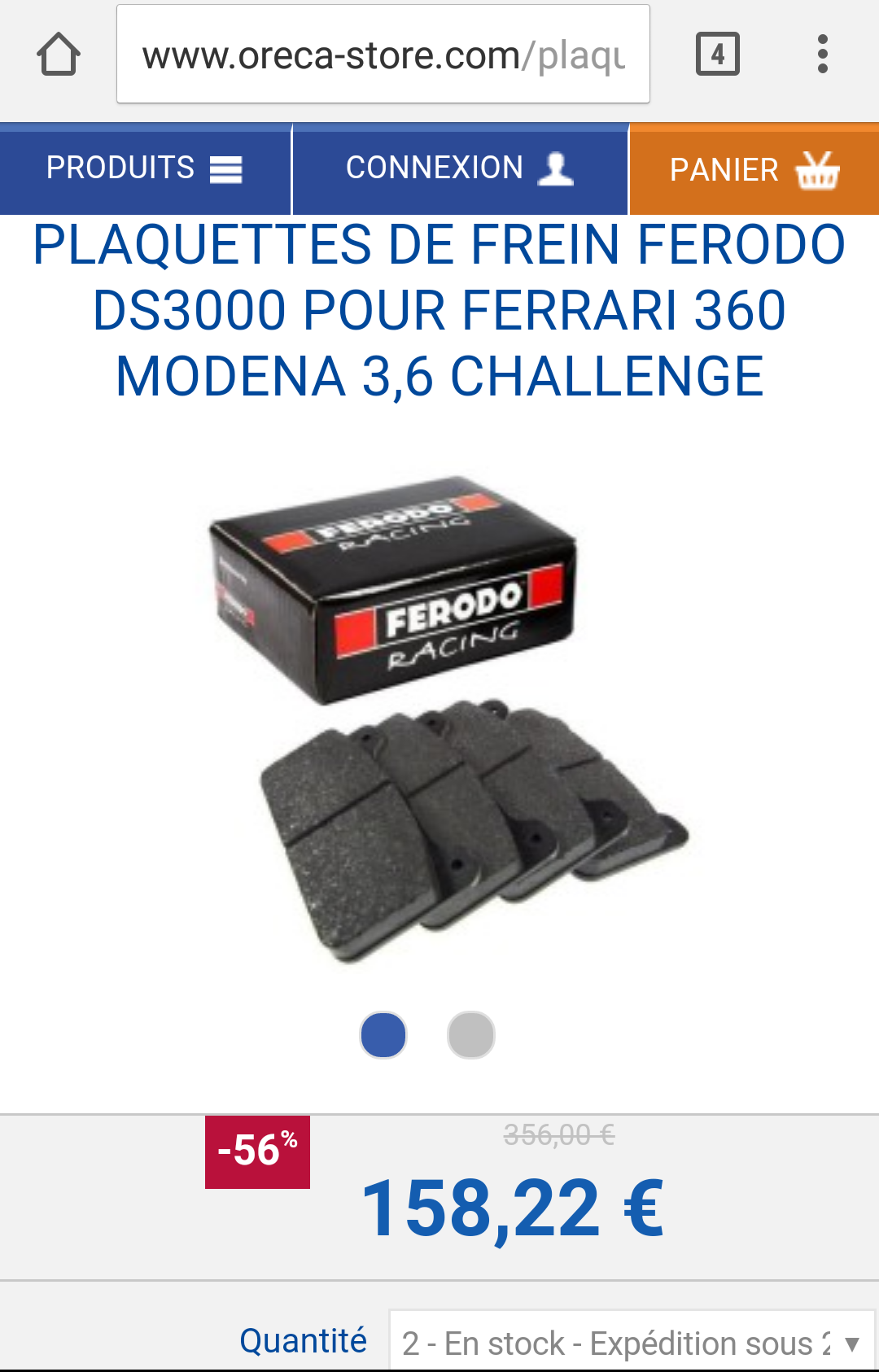

Visiblement une belle promotion chez ORECA sur les Ferodo ds3000 :
http://www.oreca-store.com/plaquettes-de-frein-ferodo-ds3000-pour-ferrari-360-modena-3-6-challenge.html

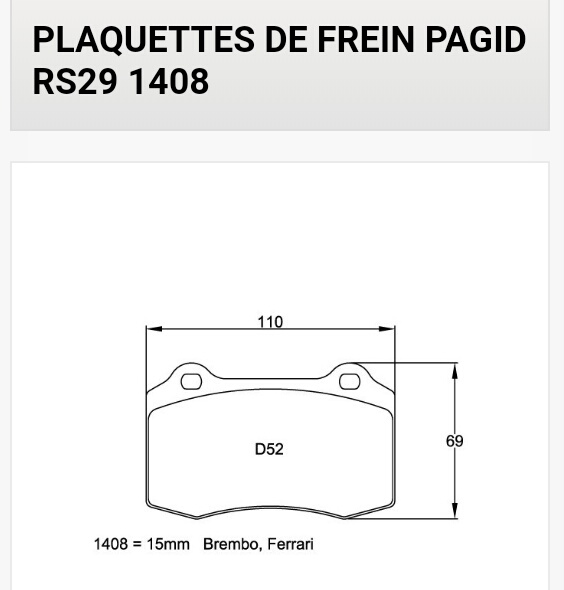

Auriez vous la reference ou un site web por Les Pagid RS 29 ?
Tu peux régulièrement avoir 20% chez Oreca. Sinon le distributeur france c’est Atomix
Il y a 15 heures, BenBen a dit :
J'ai vérifié ma facture, il s'agit des Pagid 1408 en grade RS29.
Même référence à l'avant comme à l'arrière bien évidemment.
J'ai acheté chez ISA en 2015, mais oreca doit pouvoir te les approvisionner sur simple appel.
https://competitionmotorsport.com/pagid-racing-brake-pads-no-1408
