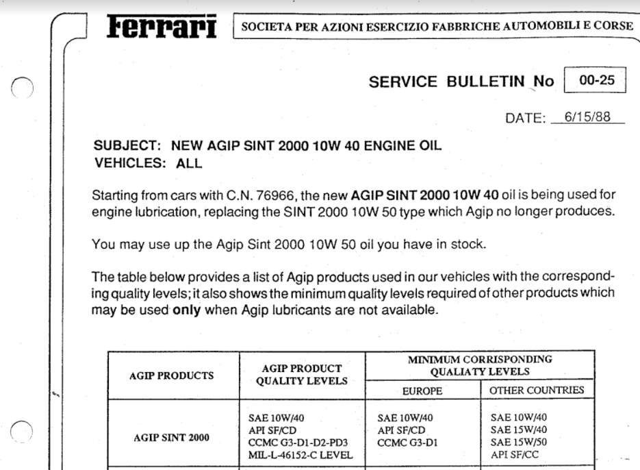

TXABI 18 Signaler ce message Posté(e) le 8 juillet 2021 Les "bulletins de service" des années 80 sont une mine d'or d'information pour comprendre... A priori le moteur V8 QV 3.2 était à l'origine à lubrifier avec de la 10W50 (cf @Bib dans sa notice de 1986) Ma notice de décembre 1988 indique 10W40. Explication : Dans le Bulletin de service 00-25 du 15 juin 1988 pour les 328 US Il est expliqué que désormais l'huile de lubrification ne sera plus AGIP SINT 2000 10W50, mais AGIP SINT 2000 10W40. Raison : AGIP ne fabrique plus d'huile 10W50 ! ça casse sacrément le mythe de "le moteur a été conçu par les ingénieurs pour fonctionner de façon optimale avec telle huile" Même si nous sommes nombreux à avoir dans nos manuels (à partir de 1988) une préconisation 10W40, cette préconisation ne repose sur aucune raison technique ou mécanique. L'information de préconisation initiale était 10W50, donc une huile plus épaisse (visqueuse) à chaud (100°) que la 10W40. ça fait sens avec les nombreux forumeurs ici qui utilisent la Shell Racing 10W60. Avec l'objection que c'est de la 100% Synthèse. La AGIP de l'époque était -elle de la 100% Synthèse ou de la semi-synthèse ? Si de la semi synthèse, dans quelle proportion ? 50% ou plutôt 95% ? on l'ignore. PS : qq1 a une idée d'à quoi pouvait correspondre le "2000" dans AGIP SINT 2000 ? Citer Partager ce message Lien à poster Partager sur d’autres sites
RedDreams 1 379 Signaler ce message Posté(e) le 8 juillet 2021 Pour un moteur ancien qui plus de 80.000km il vaut mieux une huile semi-synthèse moins fluide à chaud, il en consommera moins... Citer Partager ce message Lien à poster Partager sur d’autres sites

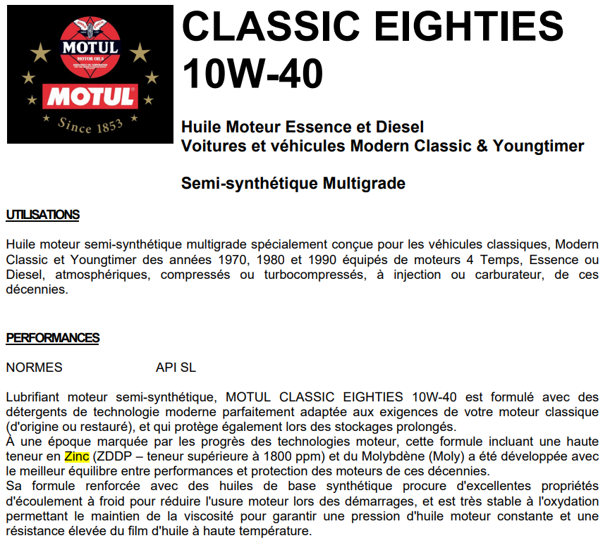

TXABI 18 Signaler ce message Posté(e) le 8 juillet 2021 Le 23/12/2012 à 06:27, speedy a dit : C'est très à la mode en ce moment aux Etats-Unis de débattre du contenu en Zinc des principales huiles automobiles "Haut de Gamme" comme la Red Line, etc... Motul Classic commercialise son huile Eighties : CLASSIC EIGHTIES 10W40 – MOTUL Classic Semi-synthétique La teneur en Zinc ZZDP est indiquée et mise en avant : Citer Partager ce message Lien à poster Partager sur d’autres sites
