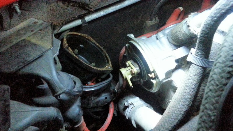

Je me doutais bien qu'il manquait un cylindre à froid, et c'est verifié je n'ai pas d'etincelle sur une bougie.
Avez vous déja eu ce problème? à savoir que sur la mienne ça vient ou du distributeur, ou du fils. (faudra que je ramene mon multimetre au garage pour voir s'il y a de la continuitée dans le fils).

as tu essaye de voir d ou cela viens avant de changer des pieces
regarde :
les bougies
-en debranchant les fils 1 par 1 tout d abord
si sur l un ca ne change rien cela viendrais de la
autrement pour les autres il devrais y avoir une baisse de regime

@galbert : t inquiète pas je commande rien pour l instant. La j ai juste constaté qu en débranchant les fils de bougies y'a aucune réaction de la part du moteur sur une seul d entre elle. Et je pense pas que vienne de la bougie car j ai pas de "tac tac tac tac" sur ce fils....
J ai pas eu le tps de regarder si c était le fils ou le distributeur par manque de tps. Mais je regarde ça demain ou lundi au plus tard.

regarde aussi dans le distributeur tu devisses le fil de bougie en question et regarde si il n'est pas noicie au bout ;) si c est le cas tu coupe et fais l essaie :)
les distributeurs sont fragiles sur les 308 et 328 et se fendent pas mal aussi

Probleme trouvé : fils de bougie n°4 HS
J'en ai profité pour désoxyder toutes les vis, ca leurs a pas fait de mal....
Par contre est ce que vous savez si un fournisseur vend les fils à l'unité et non pas le faiseau complet?

pour commencer demonte tout les fils au distributeur et coupe l extrémitée , apres tu repartiras sur de bonnes bases :) à mon avis ton fils etait norcie non ou oxydé

Kitcar, j'ai deja tout démonté, j 'ai "nettoyé" les vis, les bouts de fils, et le distributeur.
Pour le fils qui donne pas, j'ai déja coupé 1cm et j'ai repercé avec la vis mais tjs pas de continuité... Alors foutu pour foutu j'ai fait un trou (tout petit) vers le milieu du fils et la tjs rien. aufinal, le fils est coupé juste dans le plis avant le cache (coté bougie)....
