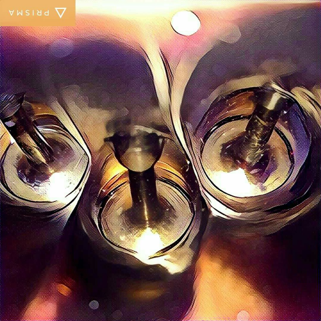

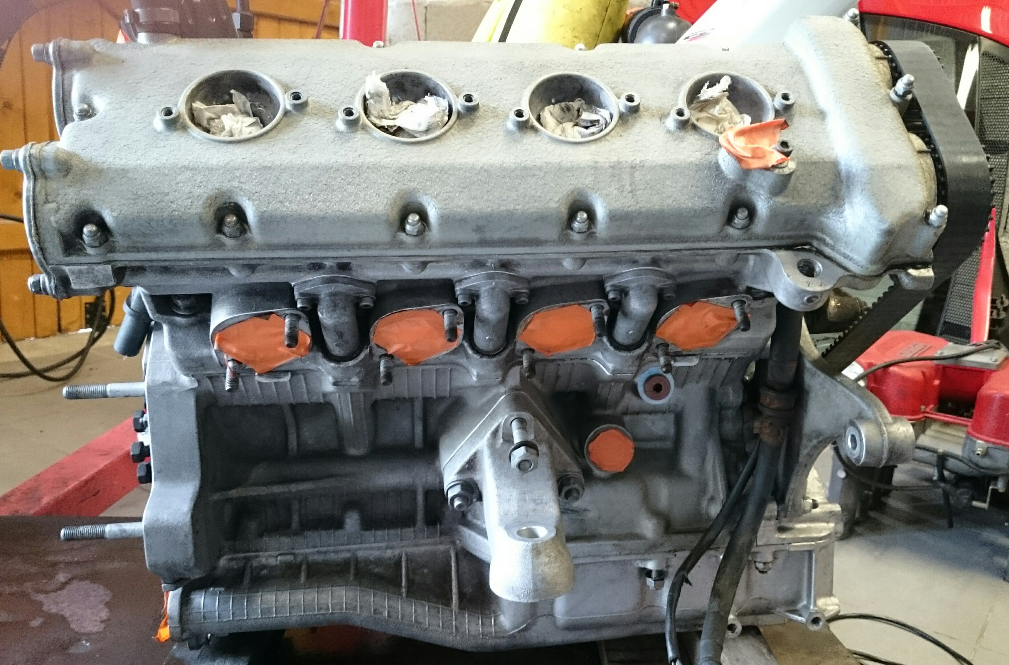

Devinez ce que c'est B)

il y a 25 minutes, tifosi101 a dit :
Les trois soupapes d'admission de la F355.
Vincent 41
il y a 24 minutes, tifosi101 a dit :
Une œuvre d'art!!!!
Non, plus sérieusement, visualisation des soupapes d'admission par caméra endoscopique.
Ruvo
il y a 2 minutes, Oliv a dit :
On a repondu en même temps Ruvo. Mais qu'est ce que c'est ?
Tifosi n'a pas de mérite  :lol:
http://www.lesnumeriques.com/appli-logiciel/prisma-transforme-vos-photos-en-peintures-plus-encore-a2859.html
J'ai volontairement laissé le PRISMA en haut à gauche de la photo ;)
Ce sont effectivement 3 soupapes d'admission mais de mon moteur et la photo est prise avec mon téléphone puisque j'ai retiré le plénum d'admission pour un bon décrassage.
Modifié par tifosi101
il y a 11 minutes, Oliv a dit :
Des soupapes tordues :D:lol::lol::lol:
Culé !!!:P

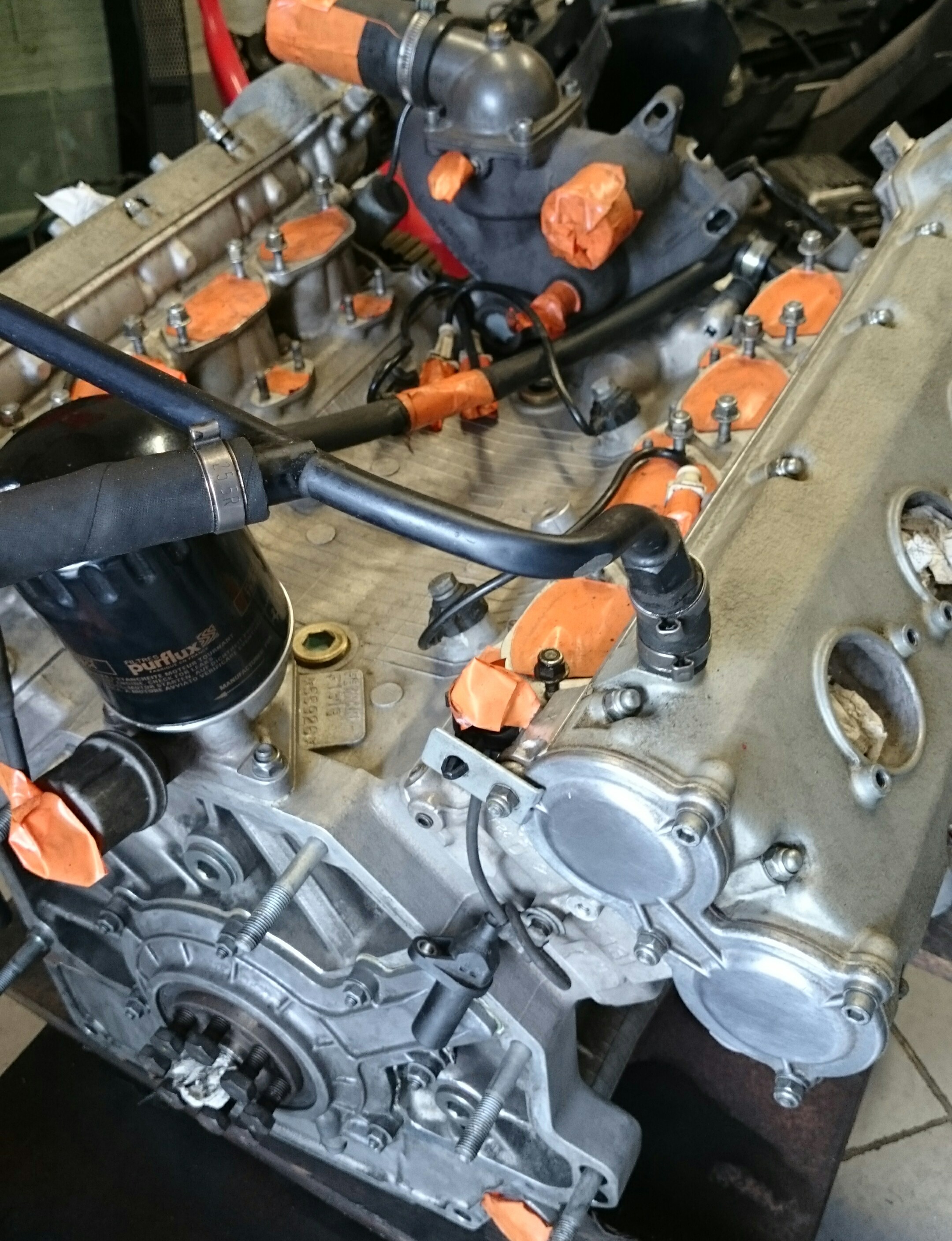

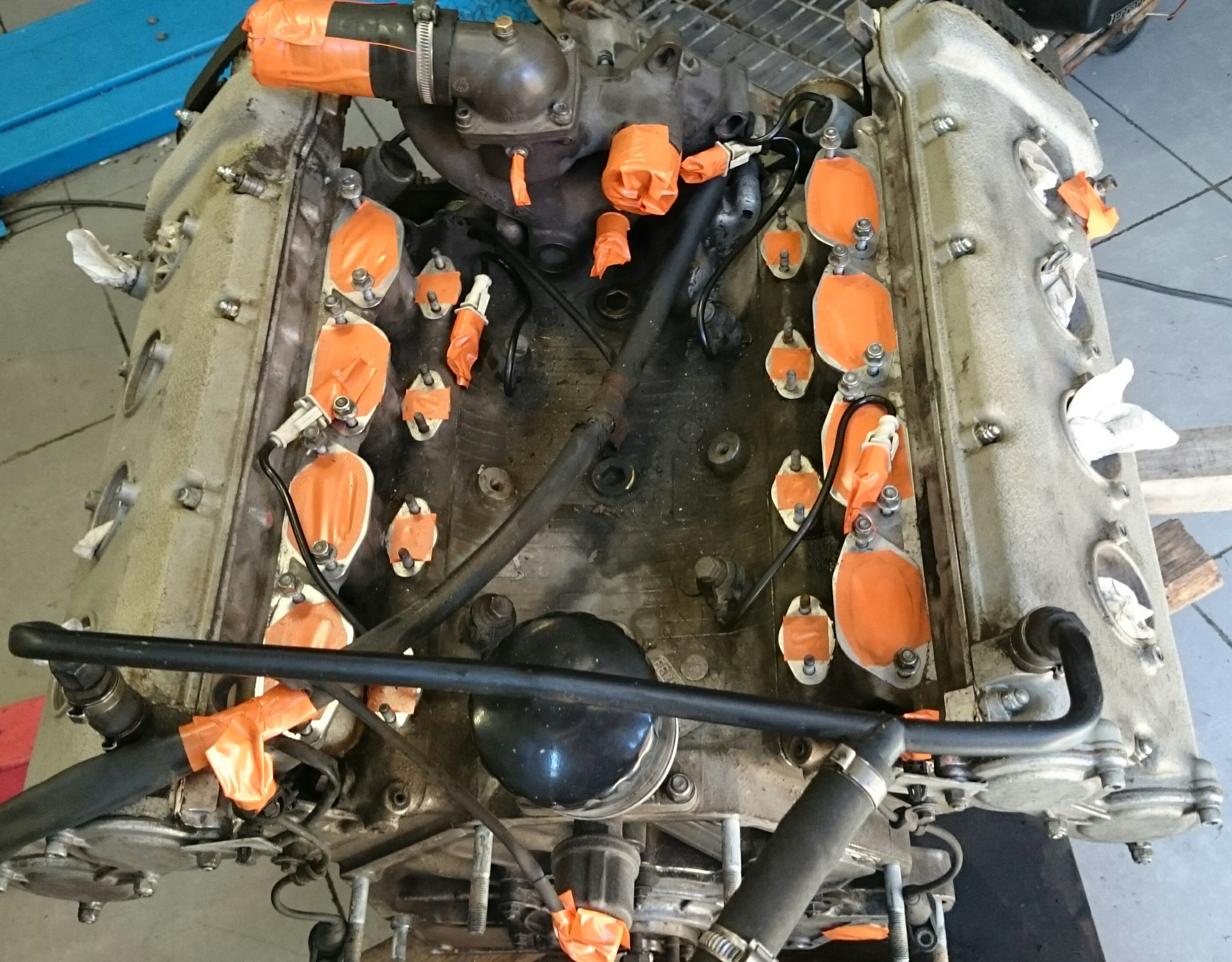

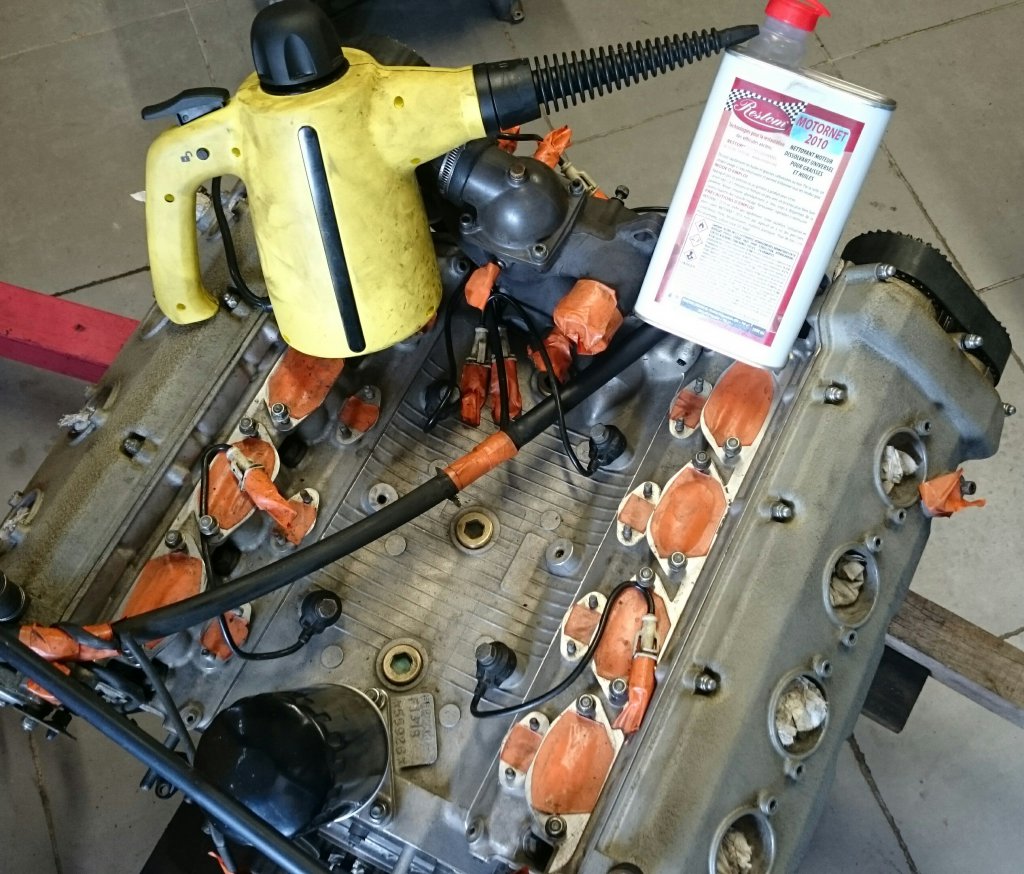

J'ai le dos cassé à présent mais je suis satisfait du résultat B)
J'ai fait une propreté au moteur avec l'aide du nettoyage moteur Restom Motornet et d'un nettoyeur vapeur portatif.
J'envisage la même méthode pour la boite de vitesse (déjà propre à l'essence) et du compartiment moteur puisque je peux aisément rentrer dedans en ce moment :lol:

il y a 16 minutes, tifosi101 a dit :
Très bon produit que j'utilise aussi, moins efficace que le trichlo mais tant mieux pour les 2 neurones qu'il me reste :P par contre pas donné :rolleyes:

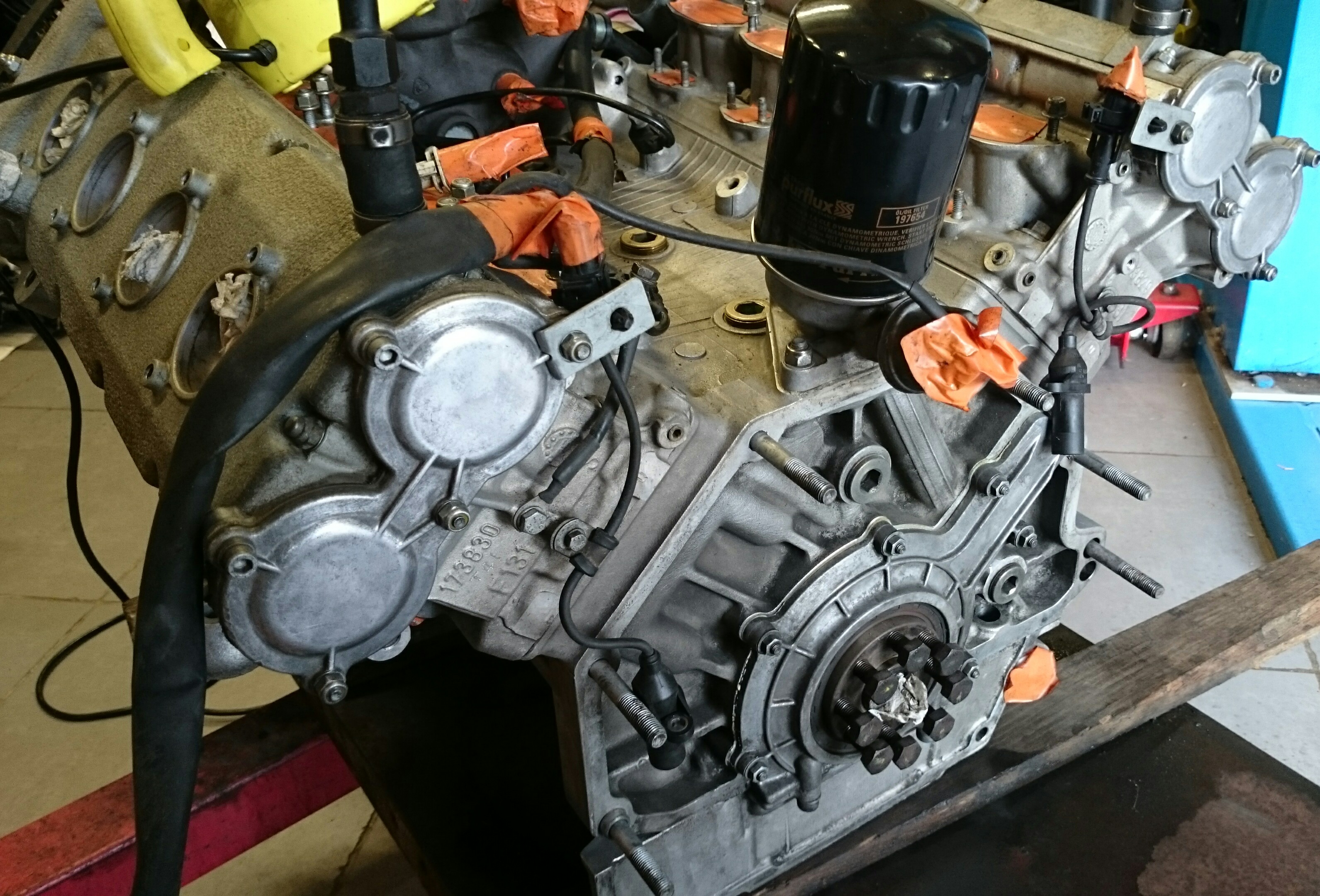

Tu vas changer tous les joints de spi, y compris du vilo ?
Oui c'est au programme

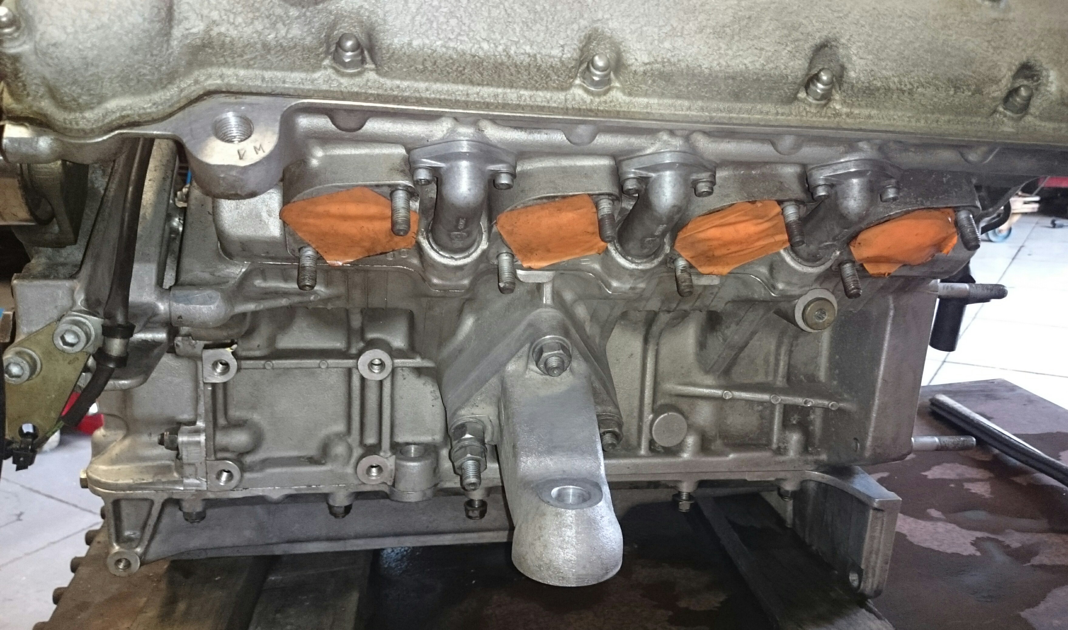

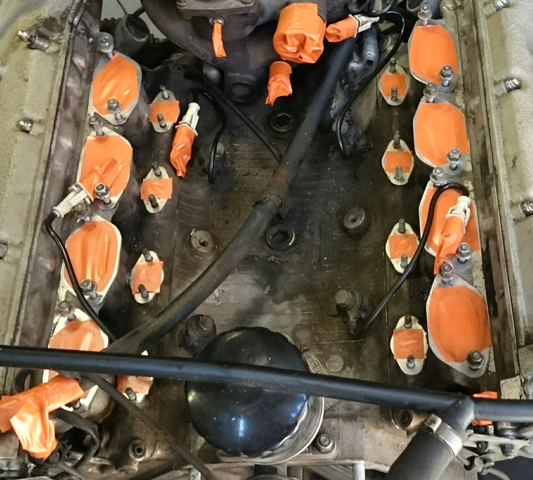

Le berceau moteur à eu droit à son nettoyage. Si le Restom Motornet et le nettoyeur vapeur sont efficaces sur le gras c'est en revanche plus compliqué pour la crasse qui adhère au berceau (le châssis peint en noir tout autour du moteur). Reste que sans le moteur j'ai pu accéder à l'inaccessible...

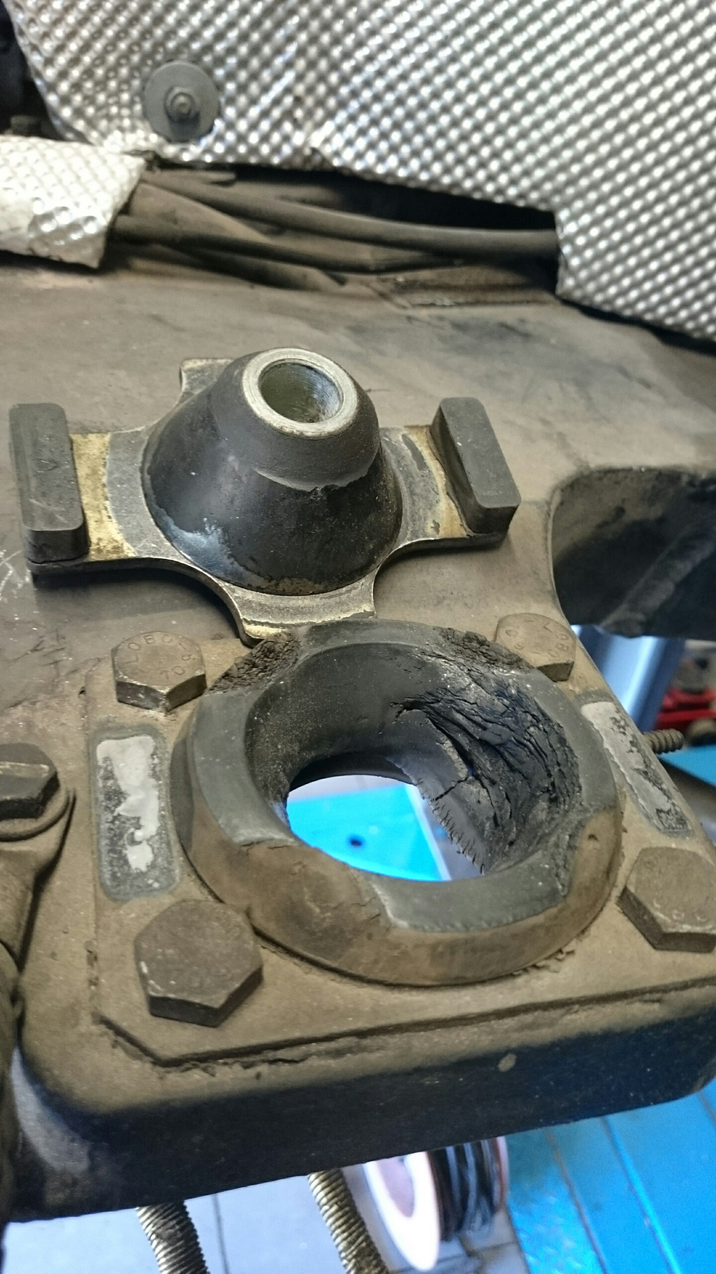

Pour le retour d'expérience des "Modenistes" voici l'état de mon silentbloc moteur gauche... Arraché sous les efforts répétés, il est à présent en 2 morceaux mais il fonctionnait encore grâce aux deux petites butées en caoutchouc. Je n'entendais pas de clong à l'accélération donc difficile de se rentre compte de son état sans aller le voir.
Le silentbloc gauche est celui qui travaille en compression lors de l'accélération. En effet quand on monte en régime on voit bien le moteur basculer vers la gauche (côté conducteur).
Le silentbloc droit est en meilleur état.
