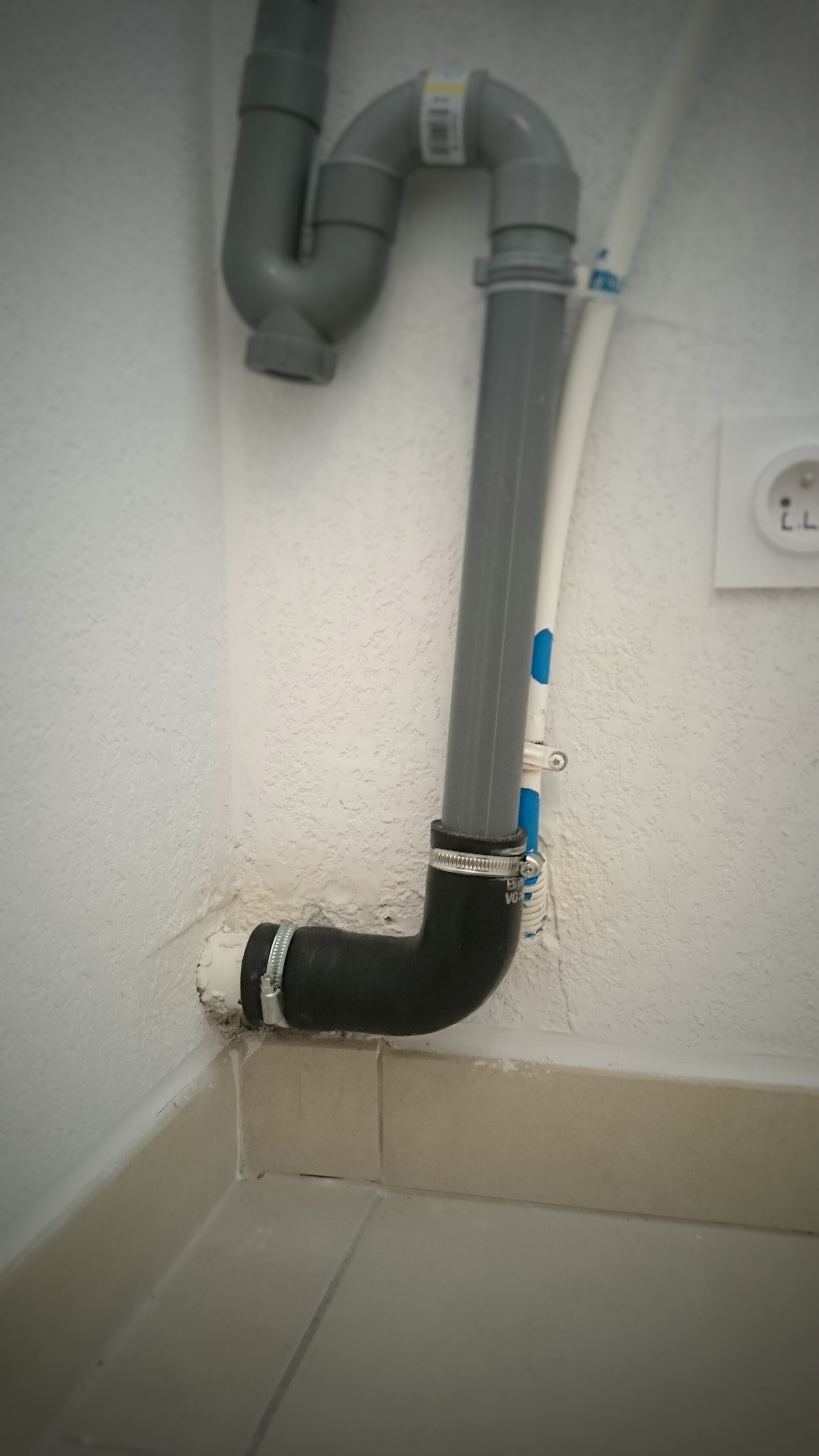

tifosi101 • Ferrari 360 Modena Adhérent Ferrarista • 13 ans Ferrarista Signaler ce message Posté(e) le 21 août 2016 Comment donner une seconde vie à la durite d'eau 178643 (surtout à 100 € le bout de durite...) 1 Citer Nul homme ne possèdera complètement une Ferrari. Il en sera juste le gardien, pour les générations futures... Partager ce message Lien à poster Partager sur d’autres sites
laelenkar • Ferrari 360 Modena Tifosi Ferrarista • 13 ans Ferrarista Signaler ce message Posté(e) le 21 août 2016 Rien ne se perd .. Citer Partager ce message Lien à poster Partager sur d’autres sites
Oliv • Adhérent Ferrarista • 12 ans Ferrarista Signaler ce message Posté(e) le 21 août 2016 il y a 21 minutes, laelenkar a dit : Rien ne se perd .. Rien ne se crée, tout se transforme. "Lavoisier" Citer Mon post de présentation principal F430 : https://www.ferrarista.club/forum-ferrari/forums/topic/6079-la-f430-de-ce-chacal-doliv/?hl=%2Bnouvel%2B%2Babonné Présentation 308 GTB QV : https://www.ferrarista.club/forum-ferrari/forums/topic/6934-une-308-pour-tenir-compagnie-à-la-f430/?hl=%2Bpour%2B%2Btenir%2B%2Bcompagnie Partager ce message Lien à poster Partager sur d’autres sites

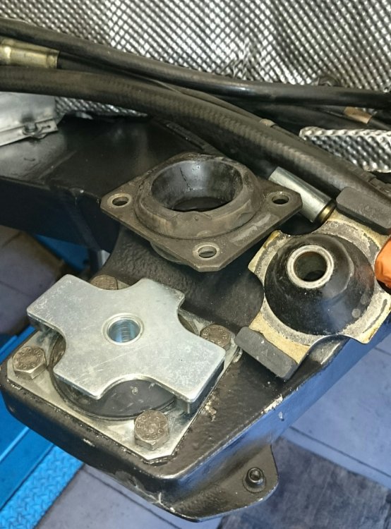

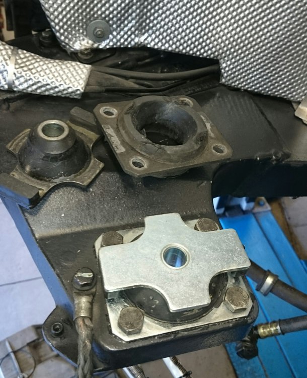

tifosi101 • Ferrari 360 Modena Adhérent Ferrarista • 13 ans Ferrarista Signaler ce message Posté(e) le 22 août 2016 Le 19/08/2016 à 18:42, Vincent 41 a dit : Félicitations Tifosi pour ton travail!!! Il fait combien en diamètre extérieur ce silentbloc de boite?? (histoire de me faire un outillage afin d’être prêt le cas échéant.) ;-) D'avance merci. Alors comme convenu : - Le cylindre pour pousser le silentbloc : Diam ext : 74 mm Diam int : 55 mm mini - Le cylindre pour s'appuyer sur la boîte de vitesse : Diam ext : 90 mm Diam int : 74,1mm 1 Citer Nul homme ne possèdera complètement une Ferrari. Il en sera juste le gardien, pour les générations futures... Partager ce message Lien à poster Partager sur d’autres sites
Vincent 41 • Ferrari 360 Modena Tifosi Ferrarista • 11 ans Ferrarista Signaler ce message Posté(e) le 23 août 2016 Il y a 17 heures, tifosi101 a dit : Alors comme convenu : - Le cylindre pour pousser le silentbloc : Diam ext : 74 mm Diam int : 55 mm mini - Le cylindre pour s'appuyer sur la boîte de vitesse : Diam ext : 90 mm Diam int : 74,1mm Merci!!!!! J'ai plus qu'a m'y mettre. Au plaisir de lire la suite de ton chantier. Citer Partager ce message Lien à poster Partager sur d’autres sites

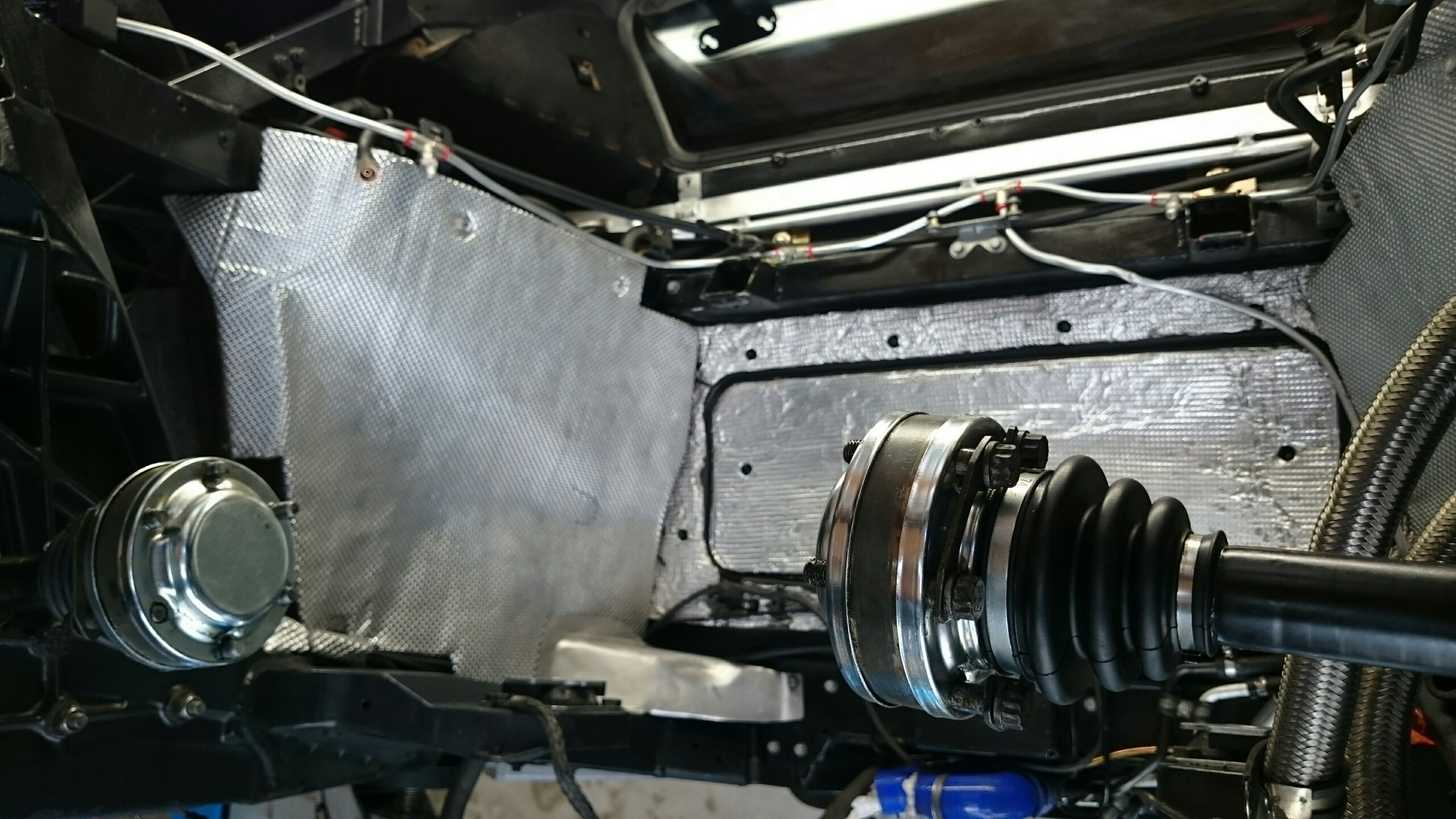

tifosi101 • Ferrari 360 Modena Adhérent Ferrarista • 13 ans Ferrarista Signaler ce message Posté(e) le 24 août 2016 (modifié) Le 17/07/2016 à 08:36, tifosi101 a dit : Les soufflets de cardan de chez Eurospares. Remplacement de chaque côté du cardan. Ils sont mieux là que dans leurs sachets les 4 soufflets des cardans ! Modifié le 24 août 2016 par tifosi101 1 Citer Nul homme ne possèdera complètement une Ferrari. Il en sera juste le gardien, pour les générations futures... Partager ce message Lien à poster Partager sur d’autres sites

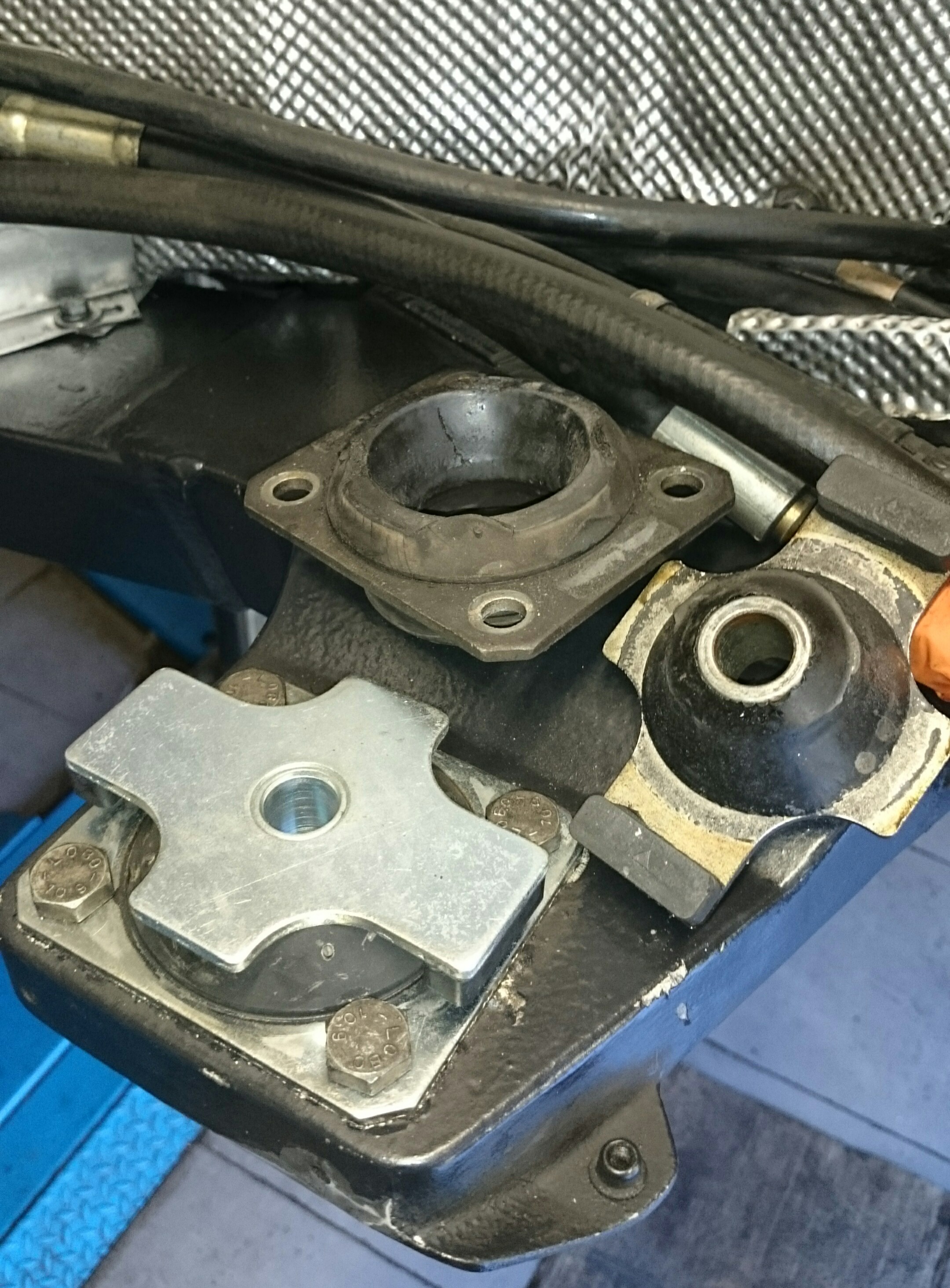

tifosi101 • Ferrari 360 Modena Adhérent Ferrarista • 13 ans Ferrarista Signaler ce message Posté(e) le 24 août 2016 (modifié) Le 17/07/2016 à 08:26, tifosi101 a dit : Le silentbloc de BV sera celui Scuderia et les silentblocs moteurs ceux de la CS/Enzo. Les silentblocs ne causaient pas encore de "klong" à l'usage mais quand je vous montrerai en photo le silentbloc moteur gauche vous allez flipper pour les vôtres ! En fin de compte les deux silentblocs moteur étaient mal en point... Vive les nouveaux ! Modifié le 24 août 2016 par tifosi101 1 Citer Nul homme ne possèdera complètement une Ferrari. Il en sera juste le gardien, pour les générations futures... Partager ce message Lien à poster Partager sur d’autres sites

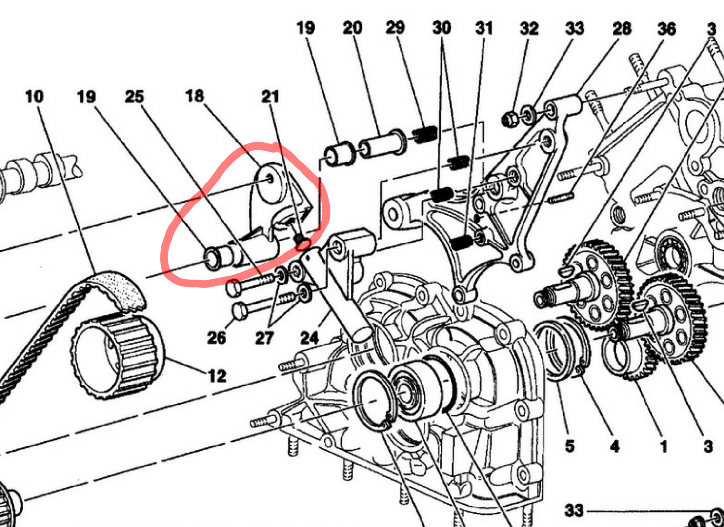

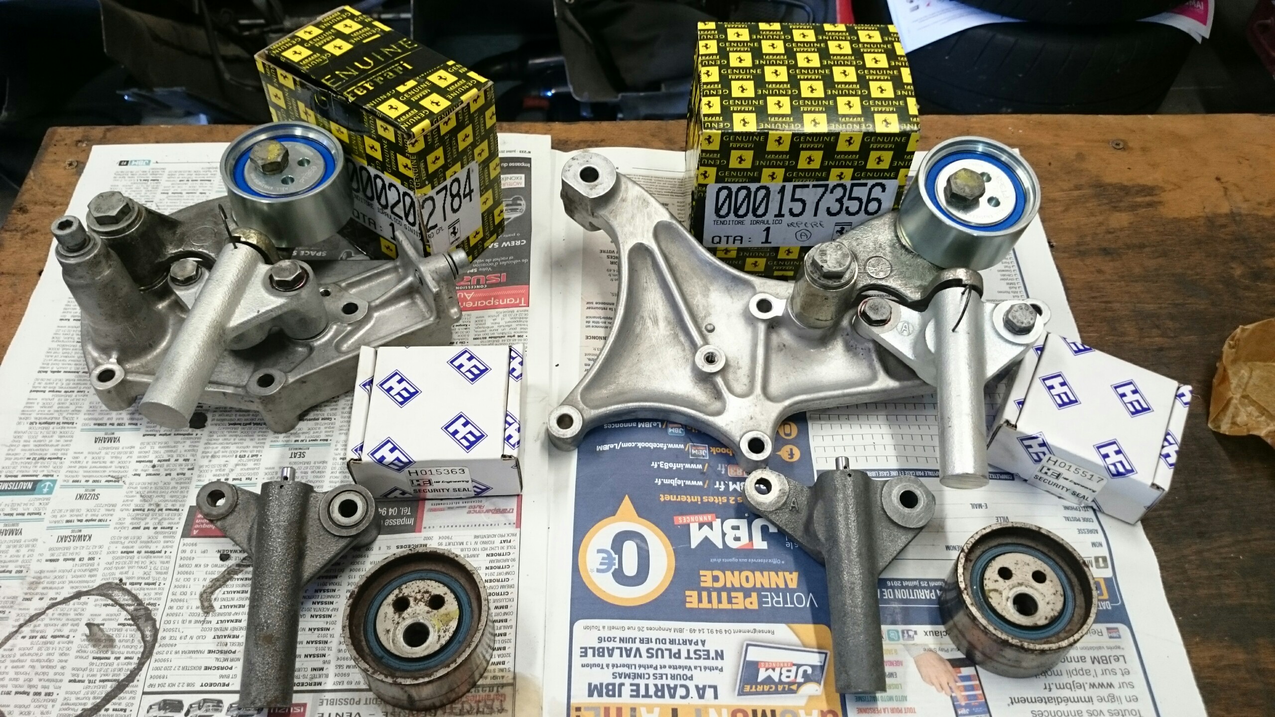

tifosi101 • Ferrari 360 Modena Adhérent Ferrarista • 13 ans Ferrarista Signaler ce message Posté(e) le 24 août 2016 (modifié) Le 17/07/2016 à 08:35, tifosi101 a dit : Pour la distribution, qui sera faite dans les règles de l'art, j'ai opté pour des galets Hill Engineering. On notera pour cette pièce, dont il serait question de faux sur le marché, que HE marque chacun de ses emballages d'un sticker de fermeture avec un numéro spécifique à chacun. Les tendeurs, coûteux, sont aussi remplacés. Un bon travail de fait que le nettoyage des supports de tendeurs qui étaient vraiment crasseux et le remplacement des tendeurs hydrauliques et galets tendeurs. C'était tellement sale que les douilles (paliers lisses) des axes de rotation des "bras" (entouré en rouge) sur lesquels appuient les tendeurs hydrauliques étaient comme grippés... Démontage intégrale et nettoyage obligatoire. Rien d'extraordinaire à réaliser mais c'est mieux que de laisser en l'état Modifié le 24 août 2016 par tifosi101 1 Citer Nul homme ne possèdera complètement une Ferrari. Il en sera juste le gardien, pour les générations futures... Partager ce message Lien à poster Partager sur d’autres sites

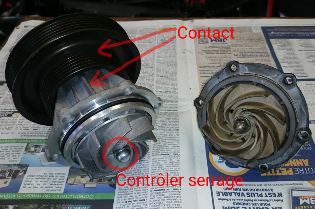

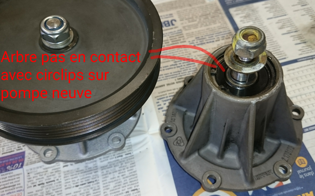

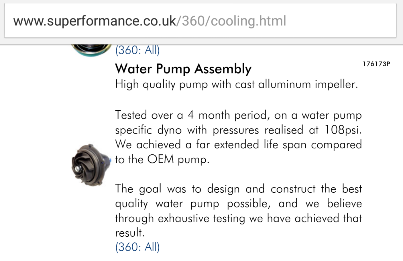

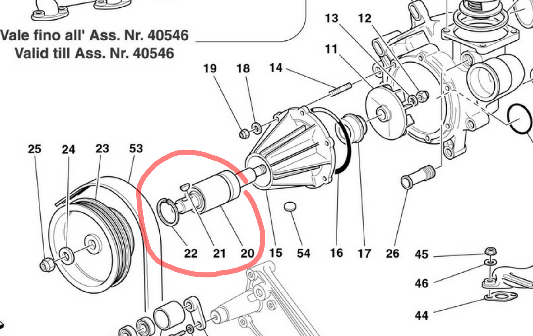

tifosi101 • Ferrari 360 Modena Adhérent Ferrarista • 13 ans Ferrarista Signaler ce message Posté(e) le 25 août 2016 (modifié) Le 17/07/2016 à 08:42, tifosi101 a dit : La pompe à eau de chez Superformance, belle pièce avec rouet en "alu". "Pour le retour d'expérience" le retour La pompe à eau de Superformance est censée être de qualité supérieure. Le rouet est en alu contre du plastique sur la pompe d'origine. Mais la faiblesse d'une telle pompe à eau se situe de mon point de vue davantage au niveau des joints toriques, de la garniture mécanique d'étanchéité voire du roulement. En plus l'érosion en cas de cavitation devrait être plus préjudiciable sur un rouet en alu qu'en plastique. Première chose, vérifier le serrage de l'écrou du rouet car j'ai cru comprendre qu'il y avait des pannes suite au desserrage en fonctionnement. L'écrou n'était pas serré "fort" mais pour autant il n'était pas desserré. Bref, un coup de clé supplémentaire pour assurer le coup. Seconde chose et non des moindres, une fois la poulie de la pompe d'origine montée sur la nouvelle, plus moyen de faire tourner le mécanisme La pompe était bloquée en rotation. Certains l'auraient renvoyé à l'expéditeur (à condition d'avoir vérifié avant que ça tournait, sans quoi ) mais un rapide coup d'oeil a révélé que l'arbre de pompe n'était pas bien positionné par rapport au corps de pompe. Pour preuve il n'était pas en contact avec le circlips contrairement à la pompe d'origine. Ce problème corrigé la pompe Superformance peut-être à présent montée. Et surtout ça évite un retour long et coûteux au vendeur... Modifié le 25 août 2016 par tifosi101 1 Citer Nul homme ne possèdera complètement une Ferrari. Il en sera juste le gardien, pour les générations futures... Partager ce message Lien à poster Partager sur d’autres sites

Oliv • Adhérent Ferrarista • 12 ans Ferrarista Signaler ce message Posté(e) le 25 août 2016 Abusé ces pieces neuves mal assemblées... Heureusement que tu as un cerveau... Citer Mon post de présentation principal F430 : https://www.ferrarista.club/forum-ferrari/forums/topic/6079-la-f430-de-ce-chacal-doliv/?hl=%2Bnouvel%2B%2Babonné Présentation 308 GTB QV : https://www.ferrarista.club/forum-ferrari/forums/topic/6934-une-308-pour-tenir-compagnie-à-la-f430/?hl=%2Bpour%2B%2Btenir%2B%2Bcompagnie Partager ce message Lien à poster Partager sur d’autres sites
Carlos • Ferrari 360 Modena Tifosi Ferrarista • 12 ans Ferrarista Signaler ce message Posté(e) le 25 août 2016 Il y a 10 heures, Oliv a dit : Abusé ces pieces neuves mal assemblées... Heureusement que tu as un cerveau... Vraiment de l'abus en effet. Pour une pièce comme ça, tourner c'est quand même la base ! Je ne sais pas ce qu'ils testent dans leurs usines mais ils le font mal. Surtout pour des gens qui se vantent de faire mieux que l'OEM... Citer Partager ce message Lien à poster Partager sur d’autres sites
dragon1964 • Ferrari Challenge Stradale Adhérent Ferrarista • 15 ans Ferrarista Signaler ce message Posté(e) le 26 août 2016 Il y a 20 heures, tifosi101 a dit : "Pour le retour d'expérience" le retour La pompe à eau de Superformance est censée être de qualité supérieure. Le rouet est en alu contre du plastique sur la pompe d'origine. Mais la faiblesse d'une telle pompe à eau se situe de mon point de vue davantage au niveau des joints toriques, de la garniture mécanique d'étanchéité voire du roulement. En plus l'érosion en cas de cavitation devrait être plus préjudiciable sur un rouet en alu qu'en plastique. Première chose, vérifier le serrage de l'écrou du rouet car j'ai cru comprendre qu'il y avait des pannes suite au desserrage en fonctionnement. L'écrou n'était pas serré "fort" mais pour autant il n'était pas desserré. Bref, un coup de clé supplémentaire pour assurer le coup. Seconde chose et non des moindres, une fois la poulie de la pompe d'origine montée sur la nouvelle, plus moyen de faire tourner le mécanisme La pompe était bloquée en rotation. Certains l'auraient renvoyé à l'expéditeur (à condition d'avoir vérifié avant que ça tournait, sans quoi ) mais un rapide coup d'oeil a révélé que l'arbre de pompe n'était pas bien positionné par rapport au corps de pompe. Pour preuve il n'était pas en contact avec le circlips contrairement à la pompe d'origine. Ce problème corrigé la pompe Superformance peut-être à présent montée. Et surtout ça évite un retour long et coûteux au vendeur... Maintenant, il serait quand même bon que tu leur indiques cette malfaçon; cela pourrait induire un contrôle qualité plus poussé ... Citer ma Jag type E Peugeot 905 Spider histoire et mon histoire Mes vidéos Partager ce message Lien à poster Partager sur d’autres sites

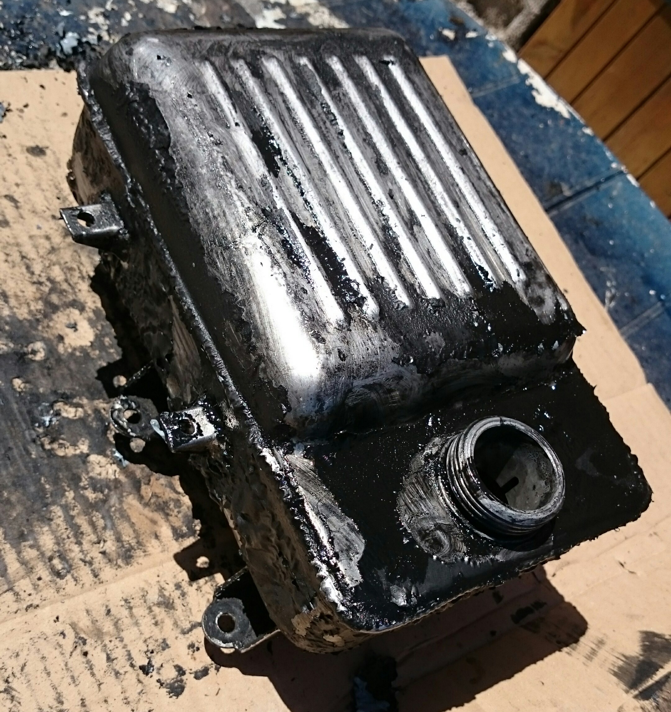

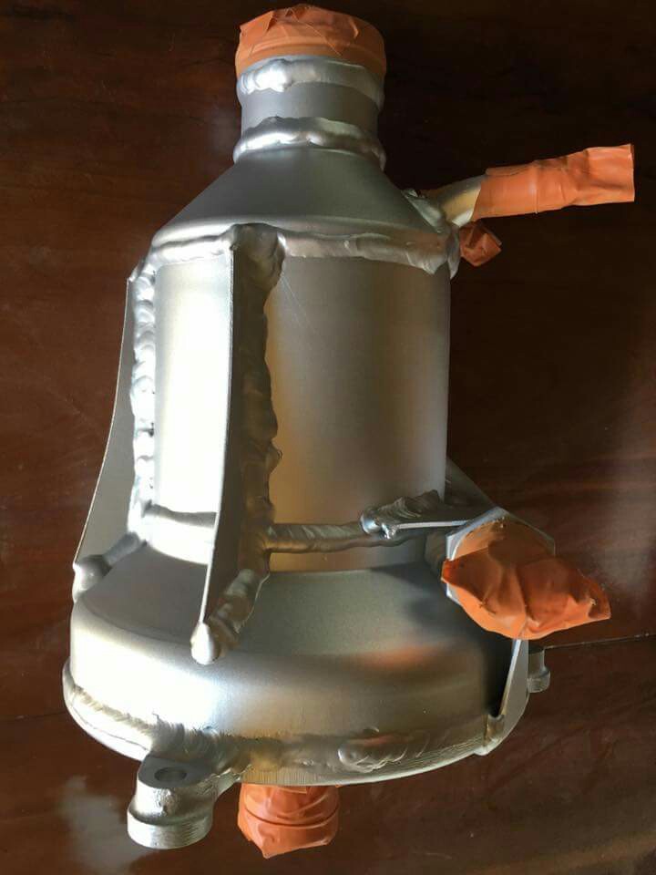

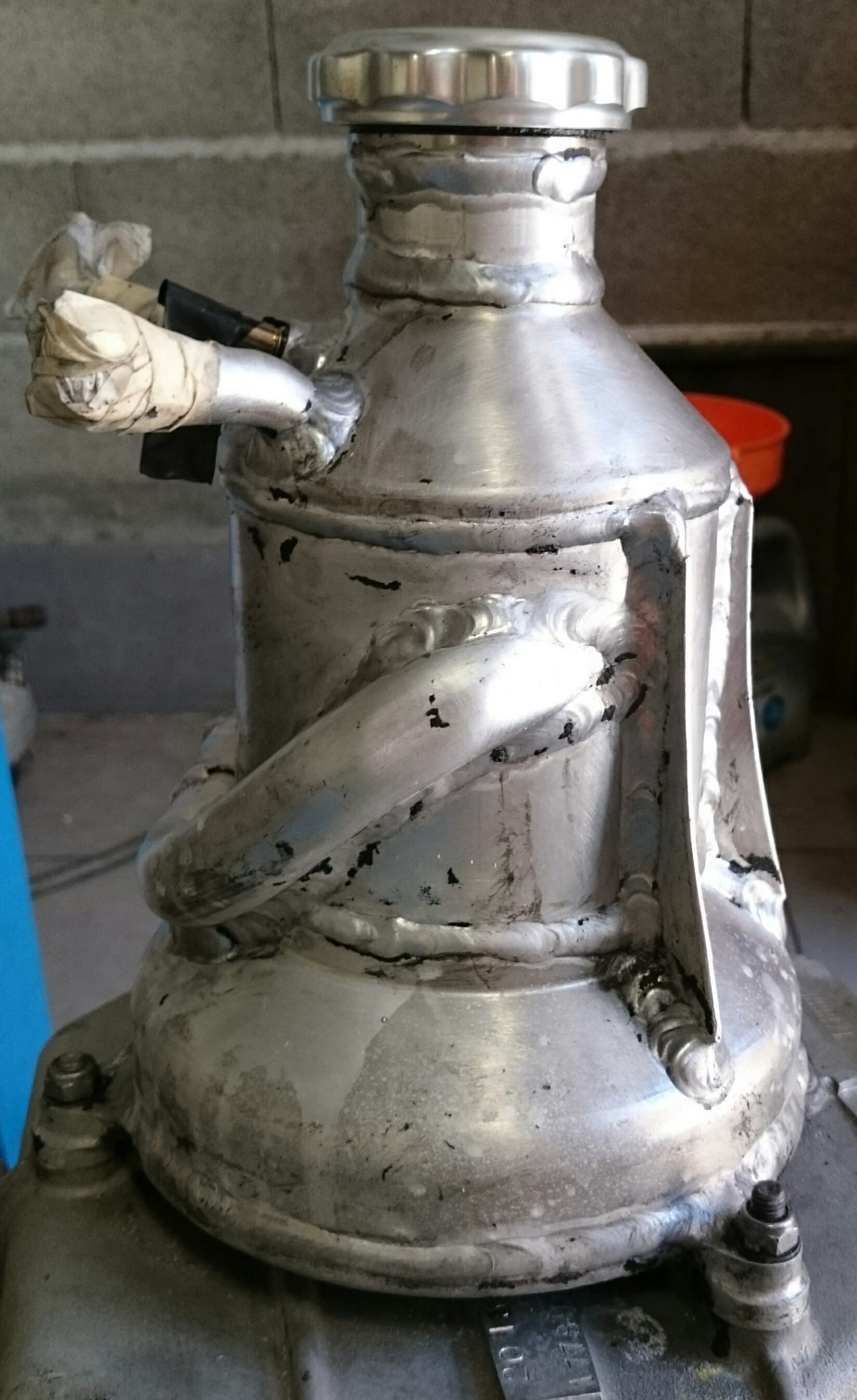

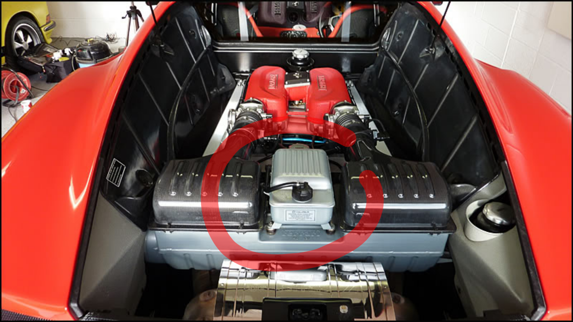

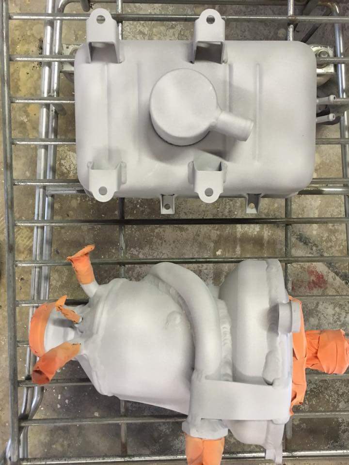

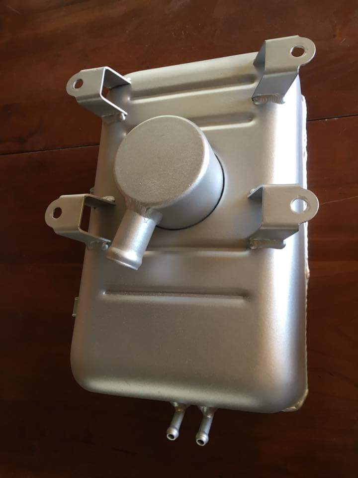

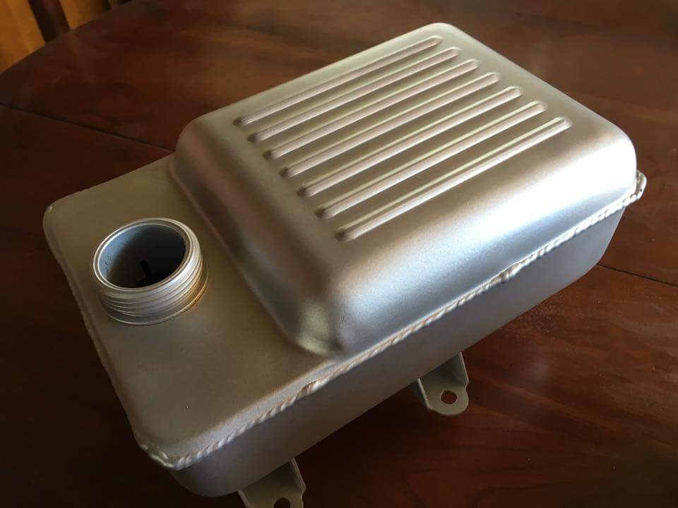

tifosi101 • Ferrari 360 Modena Adhérent Ferrarista • 13 ans Ferrarista Signaler ce message Posté(e) le 26 août 2016 (modifié) Il m'arrive de sous-traiter Le vase d'expension et le bocal de remplissage d'huile (qui office de deshuileur) étaient peu présentables avec cette horrible peinture noire qui avec le temps et la chaleur cloque, se décolle et surtout je ne comprends pas comment Ferrari a eu l'idée de peindre en noir des pièces soumises à la chaleur ! Comme s'il ne faisait pas assez chaud pour encore réchauffer ces pièces D'ailleurs à noter que le vase d'expension est passé du noir au gris sur la CS Tout comme le boitier des filtres à air et c'est bien mieux quand on a un échappement à proximité... Et lors de la présentation de la 360, son moteur jouait les tops modèles photos avec un bocal d'huile couleur alu... La preuve en photos : Modifié le 26 août 2016 par tifosi101 1 Citer Nul homme ne possèdera complètement une Ferrari. Il en sera juste le gardien, pour les générations futures... Partager ce message Lien à poster Partager sur d’autres sites

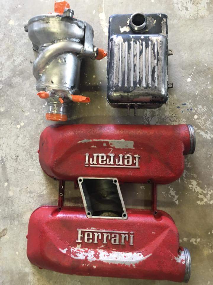

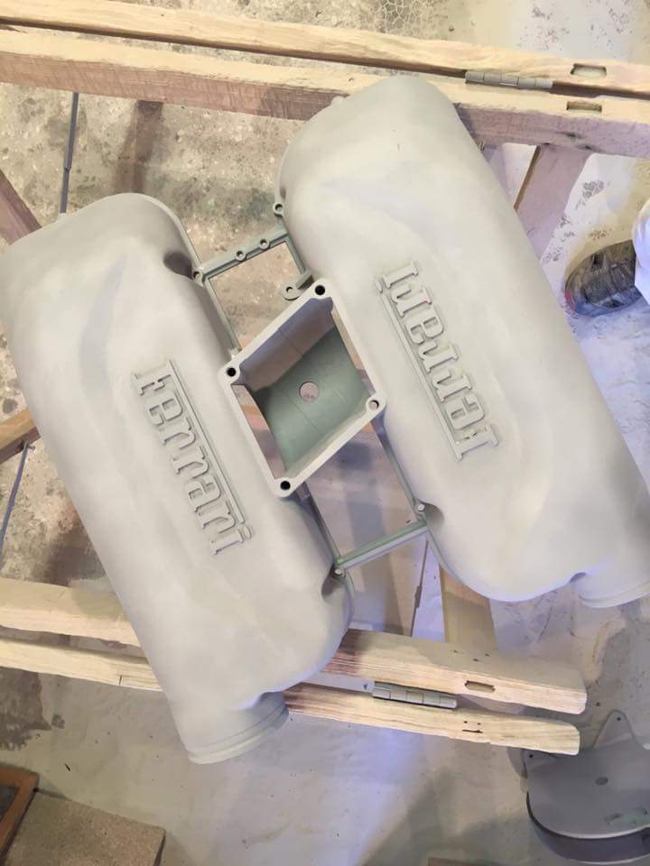

tifosi101 • Ferrari 360 Modena Adhérent Ferrarista • 13 ans Ferrarista Signaler ce message Posté(e) le 26 août 2016 (modifié) De fait, j'ai décidé de décaper ces deux pièces ainsi que le plénum d'admission pour lui refaire sa peinture rouge. J'ai décidé puis j'ai essayé et là j'ai rapidement compris que pour une finition impeccable j'allais y passer deux mois au decapant, au décapeur thermique et avec tout ce qui gratte, ponce et arrache ! Et sans dormir ! Modifié le 26 août 2016 par tifosi101 1 Citer Nul homme ne possèdera complètement une Ferrari. Il en sera juste le gardien, pour les générations futures... Partager ce message Lien à poster Partager sur d’autres sites
Oliv • Adhérent Ferrarista • 12 ans Ferrarista Signaler ce message Posté(e) le 26 août 2016 Citer Mon post de présentation principal F430 : https://www.ferrarista.club/forum-ferrari/forums/topic/6079-la-f430-de-ce-chacal-doliv/?hl=%2Bnouvel%2B%2Babonné Présentation 308 GTB QV : https://www.ferrarista.club/forum-ferrari/forums/topic/6934-une-308-pour-tenir-compagnie-à-la-f430/?hl=%2Bpour%2B%2Btenir%2B%2Bcompagnie Partager ce message Lien à poster Partager sur d’autres sites
tifosi101 • Ferrari 360 Modena Adhérent Ferrarista • 13 ans Ferrarista Signaler ce message Posté(e) le 26 août 2016 J'ai donc tappé "décapage sablage" sur Gougle et je suis rapidement tombé sur une entreprise à... Sollies Pont. Tout se passe à Sollies pour nos Féfé ! J'ai donc sollicité http://www.econet83.com et j'en suis très satisfait. Accueil, prestation, prix au top ! Nous avons convenu d'une finition microbillée pour les pièces qui resteraient non peintes et le rendu est vraiment magnifique. Dans tous les cas, il y a eu une étape préalable de sablage. Comme quoi avec Gougle on trouve son bonheur 1 Citer Nul homme ne possèdera complètement une Ferrari. Il en sera juste le gardien, pour les générations futures... Partager ce message Lien à poster Partager sur d’autres sites

OneDay • Tifosi Ferrarista • 14 ans Ferrarista Signaler ce message Posté(e) le 27 août 2016 La finition est top ! Pour les pièces que tu vas laisser sans repeindre, une couche de vernis est-elle nécessaire ? ps : comment ça se passe avec les entreprises qui - comme tu l'as montré - se servent des travaux réalisés pour toi pour faire leur pub ? Accord préalable ? Ristourne ? Citer Partager ce message Lien à poster Partager sur d’autres sites

tifosi101 • Ferrari 360 Modena Adhérent Ferrarista • 13 ans Ferrarista Signaler ce message Posté(e) le 28 août 2016 Le 27/08/2016 à 09:07, OneDay a dit : La finition est top ! Pour les pièces que tu vas laisser sans repeindre, une couche de vernis est-elle nécessaire ? ps : comment ça se passe avec les entreprises qui - comme tu l'as montré - se servent des travaux réalisés pour toi pour faire leur pub ? Accord préalable ? Ristourne ? Oui une couche de vernis haute température est prévue sans quoi cette finition est très difficile à nettoyer car rugueuse. Pour répondre à ta seconde question, non ni accord préalable ni ristourne liée. Ça ne me dérange pas (je ne suis pas une entreprise) du moment que je ne suis pas nommé. 1 Citer Nul homme ne possèdera complètement une Ferrari. Il en sera juste le gardien, pour les générations futures... Partager ce message Lien à poster Partager sur d’autres sites
