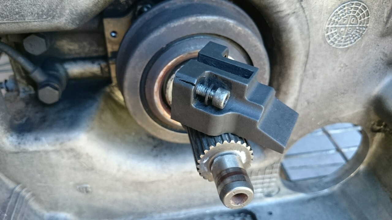

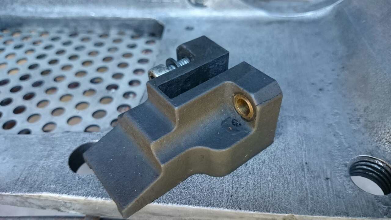

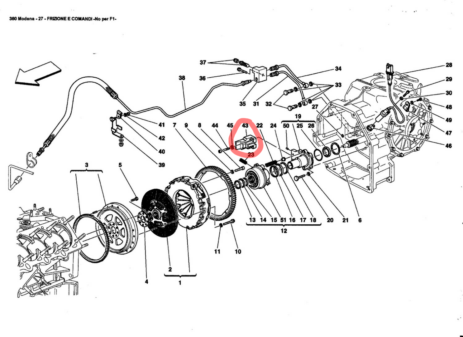

tifosi101 10 427 Signaler ce message Posté(e) le 19 septembre 2016 (modifié) Encore un "pour le retour d'expérience des Modenistes" avant de procéder aux noces Le remplacement de la butée d'embrayage (par le modèle de Hill Engineering) a permis de déceler un nouvel écart. Il s'agit cette fois-ci de la pièce "support" (rep.43) qui est reliée à la butée par la goupille (rep.23). Il s'avère après nettoyage (poussé car il y avait un épais dépôt de poussière noire d'embrayage) que cette pièce en plastique est fissurée. Si j'ai bien compris cette pièce (sur laquelle est aussi montée le capteur d'embrayage pour les boîte F1) empêche la butée de tourner par l'intermédiaire de la goupille. De fait sous l'action du couple de rotation qu'elle contre et de la fatigue les fissures sont apparues. Moralité sans un nettoyage de cette pièce anodine impossible de déceler cette faiblesse... La pièce se remplace pour 30€ donc rien de bien grave si ce n'est qu'elle m'a mis du délai d'approvisionnement dans les dents... Modifié le 19 septembre 2016 par tifosi101 1 Citer Nul homme ne possèdera complètement une Ferrari. Il en sera juste le gardien, pour les générations futures... Partager ce message Lien à poster Partager sur d’autres sites

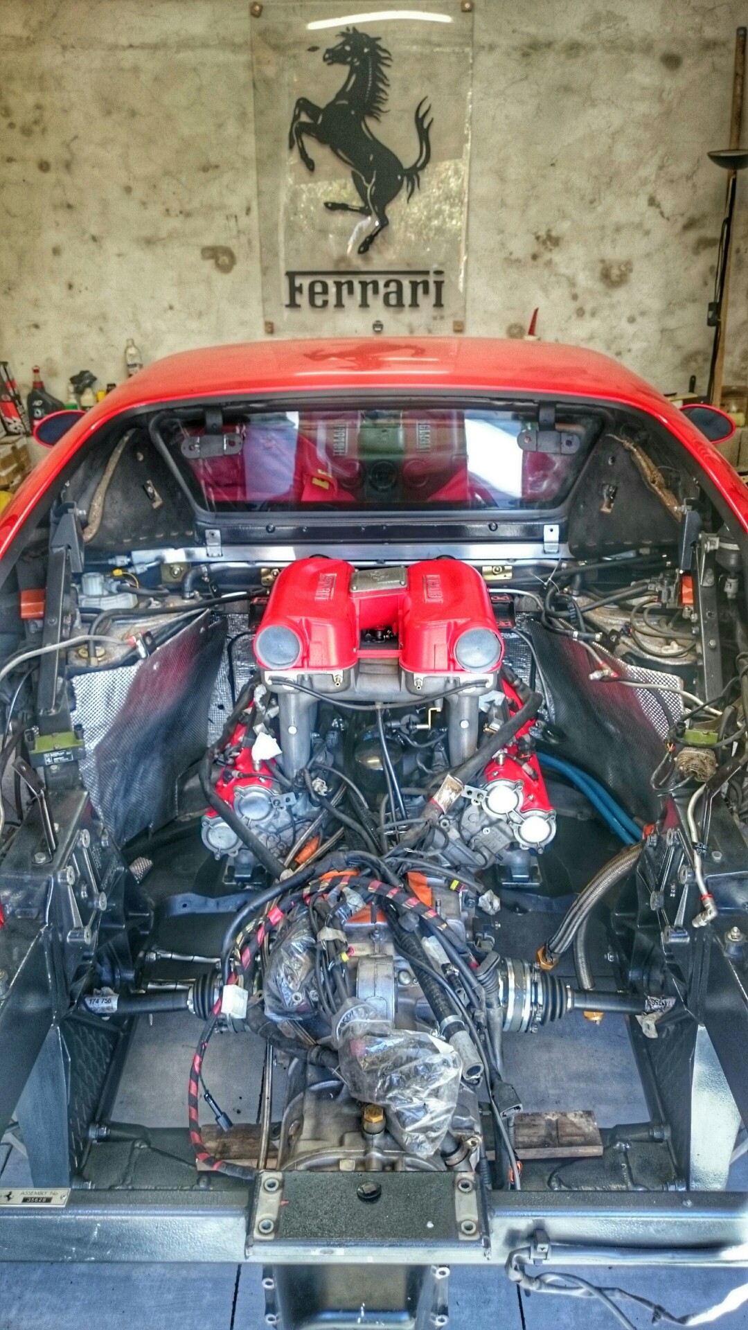

tifosi101 10 427 Signaler ce message Posté(e) le 20 septembre 2016 Noces en cours... 1 Citer Nul homme ne possèdera complètement une Ferrari. Il en sera juste le gardien, pour les générations futures... Partager ce message Lien à poster Partager sur d’autres sites

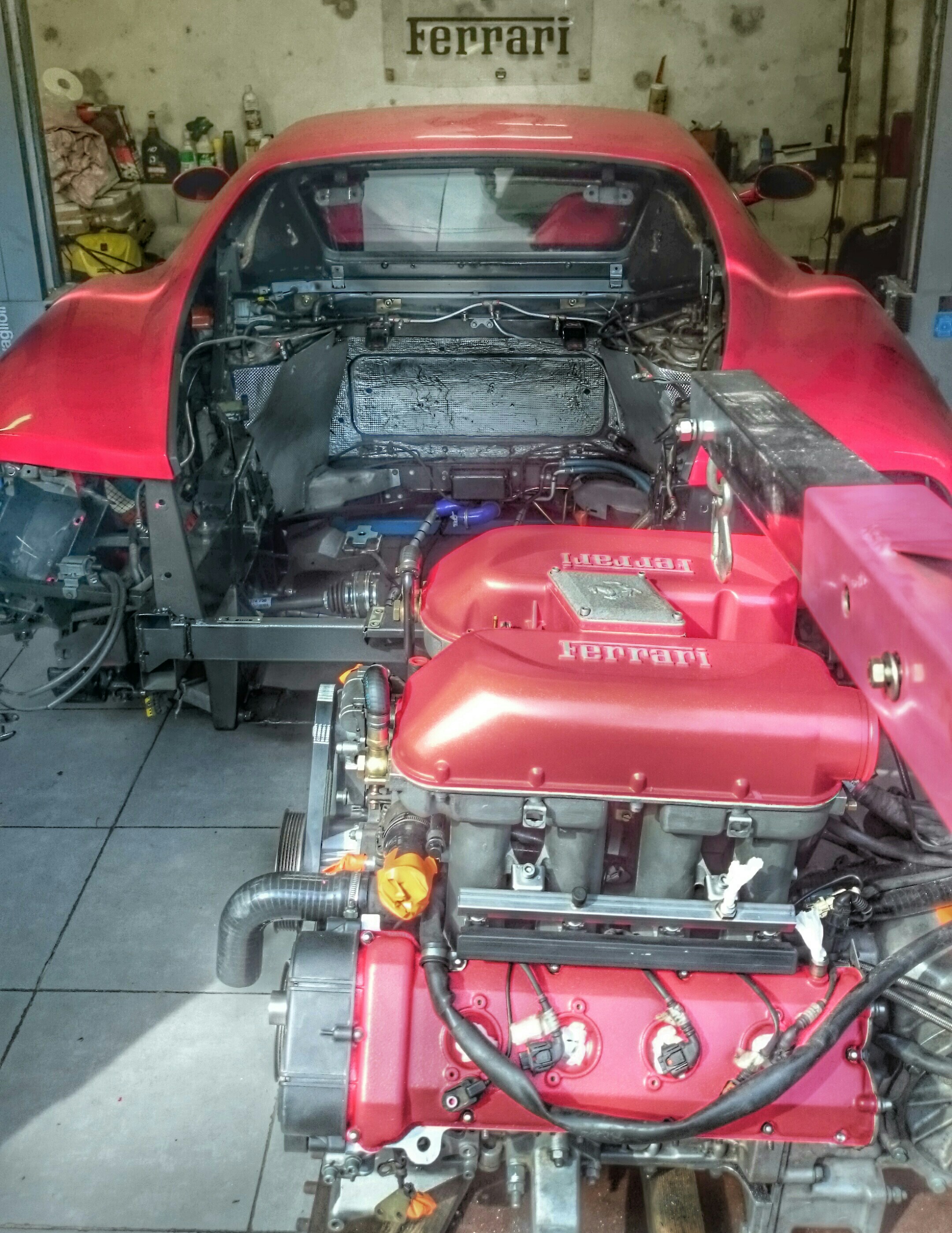

tifosi101 10 427 Signaler ce message Posté(e) le 20 septembre 2016 Et voilà la cérémonie de mariage s'est bien passée ! Aucune opposition rencontrée 1 Citer Nul homme ne possèdera complètement une Ferrari. Il en sera juste le gardien, pour les générations futures... Partager ce message Lien à poster Partager sur d’autres sites
