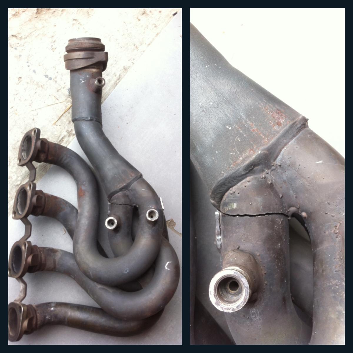

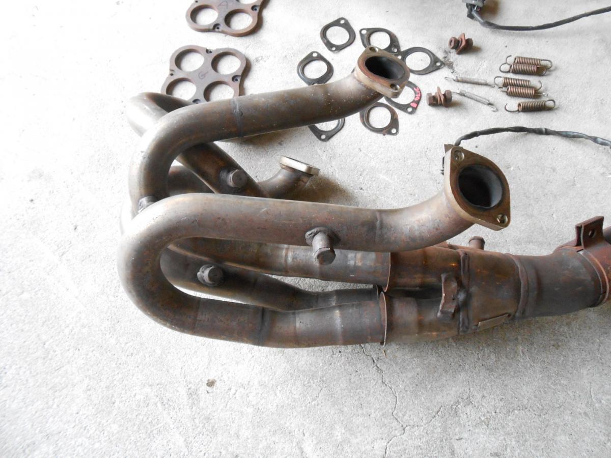

Flashback sur mon post sur le collecteur fissuré :
http://www.ferrarista.fr/forum-ferrari/index.php/topic/6521-360-modena-collecteur-d%C3%A9chappement-cass%C3%A9/?fromsearch=1
C'était il y a un peu plus d'un an à présent.

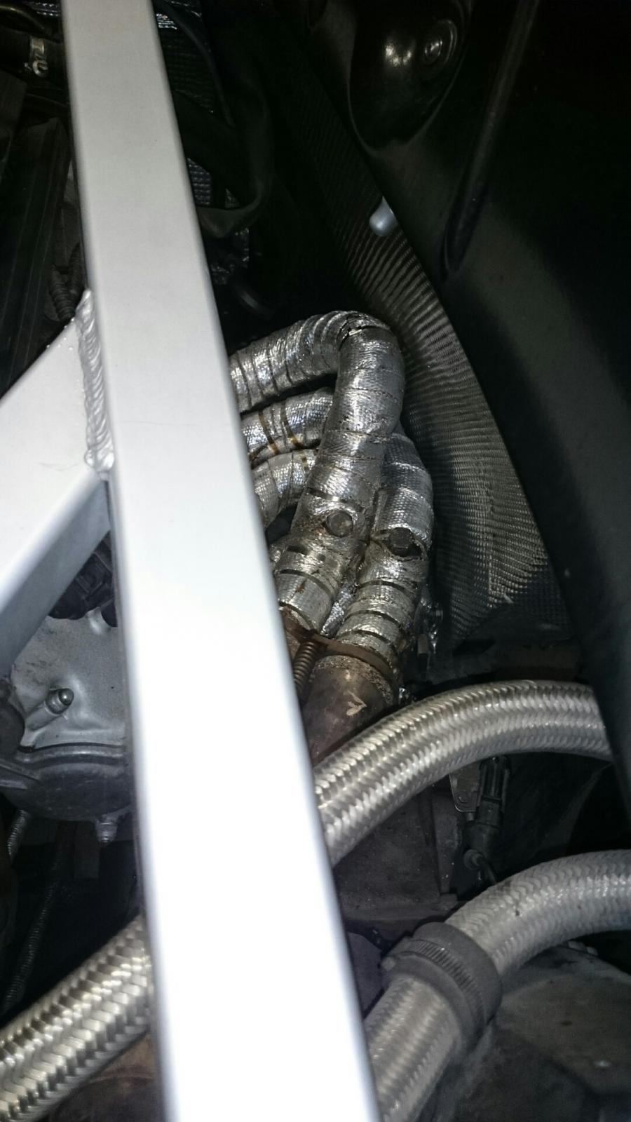

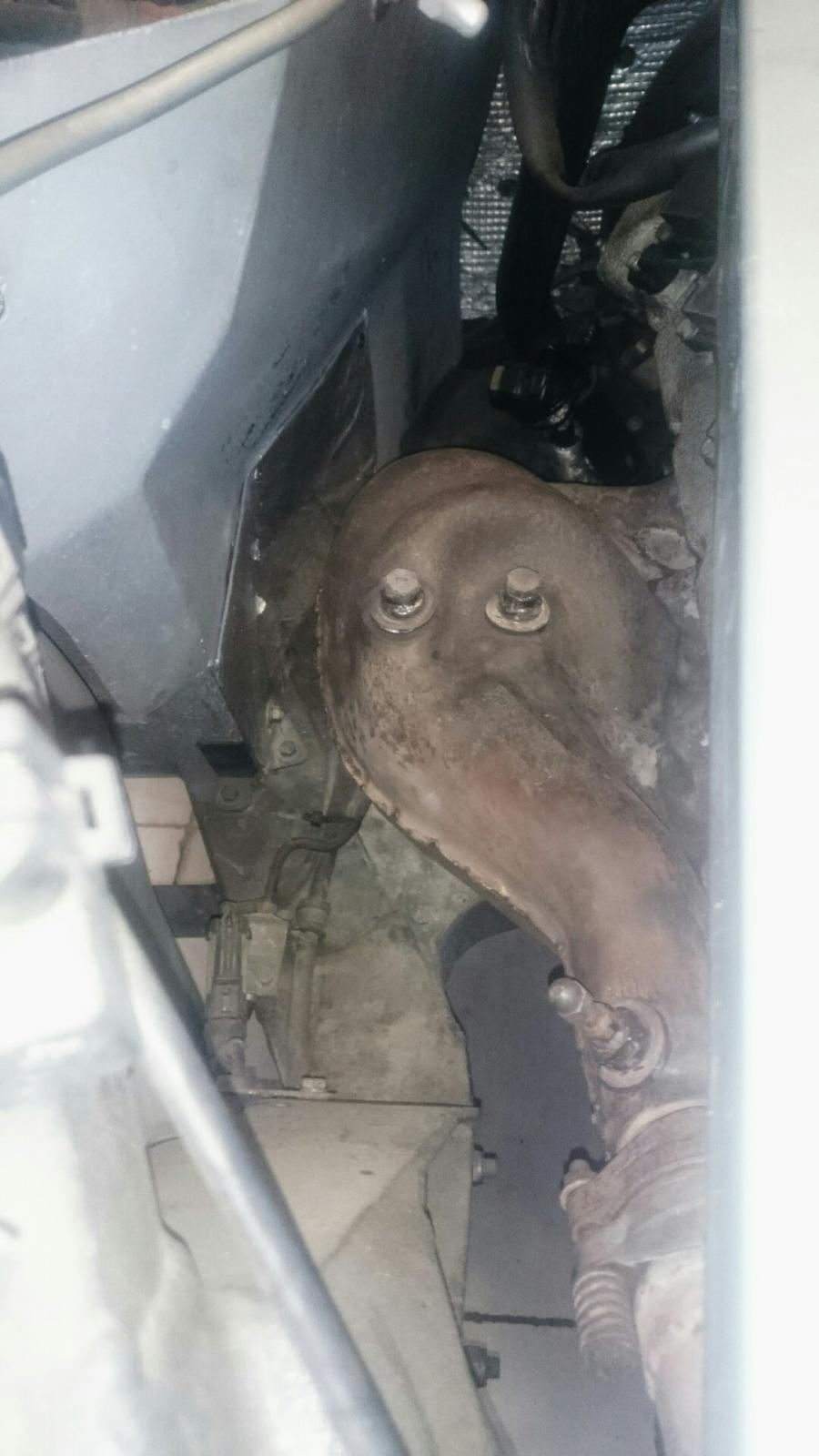

Il y a eu du nouveau depuis puisque cet été lors de certains démarrages de mon moteur j'ai entendu des ploc-ploc dans ce même collecteur comme si quelqu'un à l'intérieur des deux demi-coquilles isolantes donnait des coups de l'intérieur contre la coquille supérieure. Cela ne durait que quelques secondes.
Ma théorie : une petite fissure qui laisse passer les gaz d'échappement qui viennent tapper contre la coquille supérieure. Puis comme tout cela chauffe rapidement, la fissure se referme sous l'action de la dilatation du collecteur. Et plus en rien...
Ne me demandez pas si c'est ma soudure qui a cédé ou bien un problème apparu ailleurs sur le collecteur. Je ne veux pas savoir, il est temps de changer ces m.... !!!
post-1926-0-16403400-1445593927_thumb.jp
Modifié par tifosi101

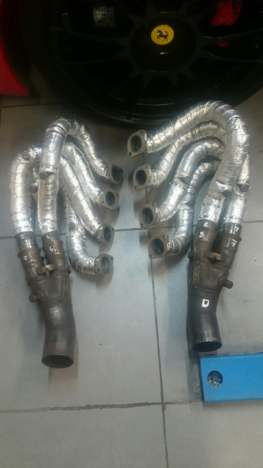

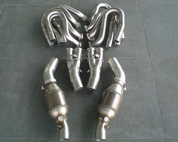

Alors j'ai rêvé de ça !
Tubes indépendants réunis par un collecteur 4en1 qui permet la dilatation de chaque tube indépendamment. La solution de mon point de vue ;)
Et puis le diamètre des tubes n'a rien à voir avec l'origine :D
post-1926-0-31122500-1445594453_thumb.jp
post-1926-0-09667300-1445594489_thumb.jp

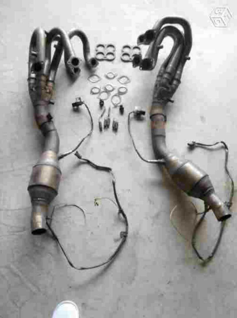

Mais j'ai eu ça...
Et oui à 7500 euros l'ensemble collecteurs + cata sport chez Supersprint ou pire 14000 euros avec le badge Hamann alors j'ai pris d'occasion. 25000 km au compteur d'après le vendeur qui trouvait que la 360 Spider de sa femme faisait beaucoup trop de bruit avec cette ligne ! :D Il n'a conservé que le pot d'échappement ;)
Ma ligne est badgée Hamann...

Ça brille beaucoup moins qu'en photo sur le site du fabricant et puis il n'y a pas d'isolation thermique. Mais c'est bien plus beau ainsi ;)

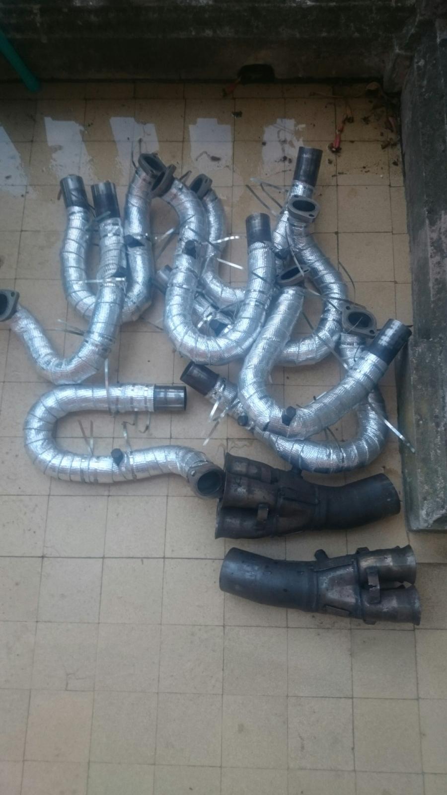

Mais comme j'aurais des scrupules à ce que ma Féfé parte en fumée alors j'ai bandé pendant 3 jours... :D:P
post-1926-0-40615400-1445595026_thumb.jp
Le problème après ça c'est qu'il faut assembler les pièces et là fait avoir fait bac+12 mini pour comprendre l'ordre de chaque tube !!!
Un vrai plat de spaghetti... Ça occupe !

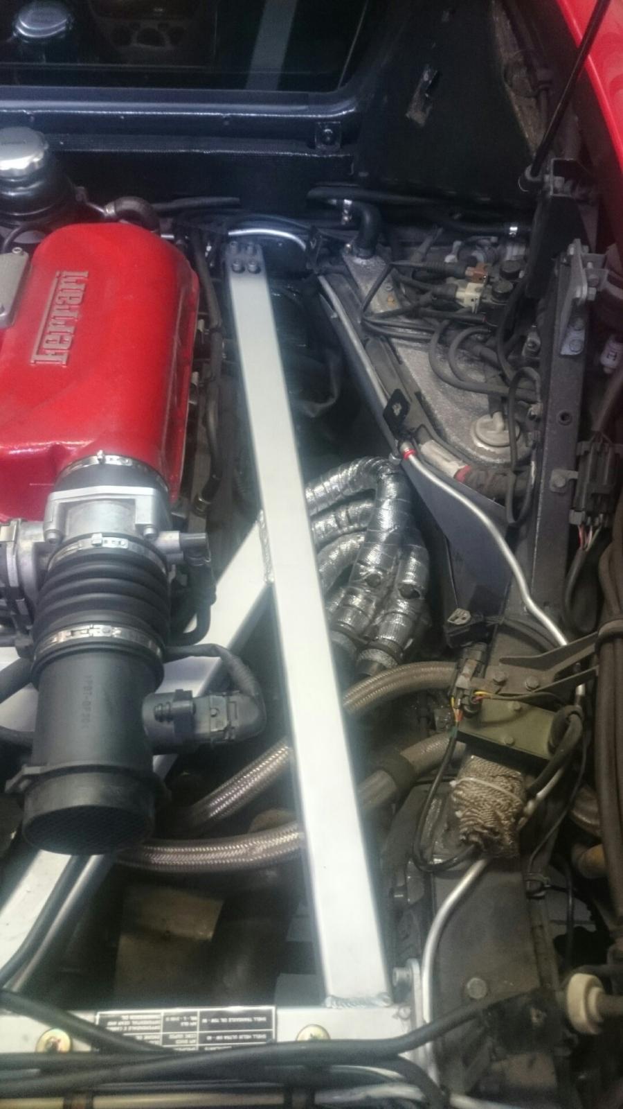

Puis vient l'heure du montage
post-1926-0-25432000-1445595418_thumb.jp
post-1926-0-56183200-1445595441_thumb.jp

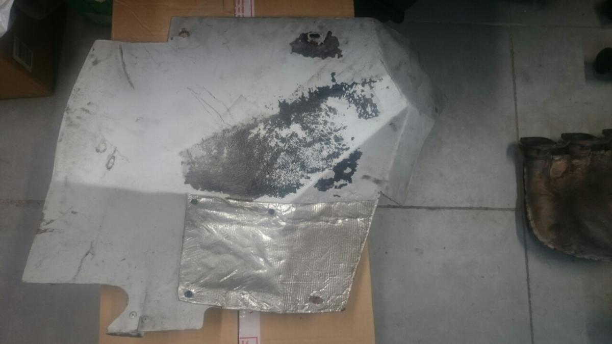

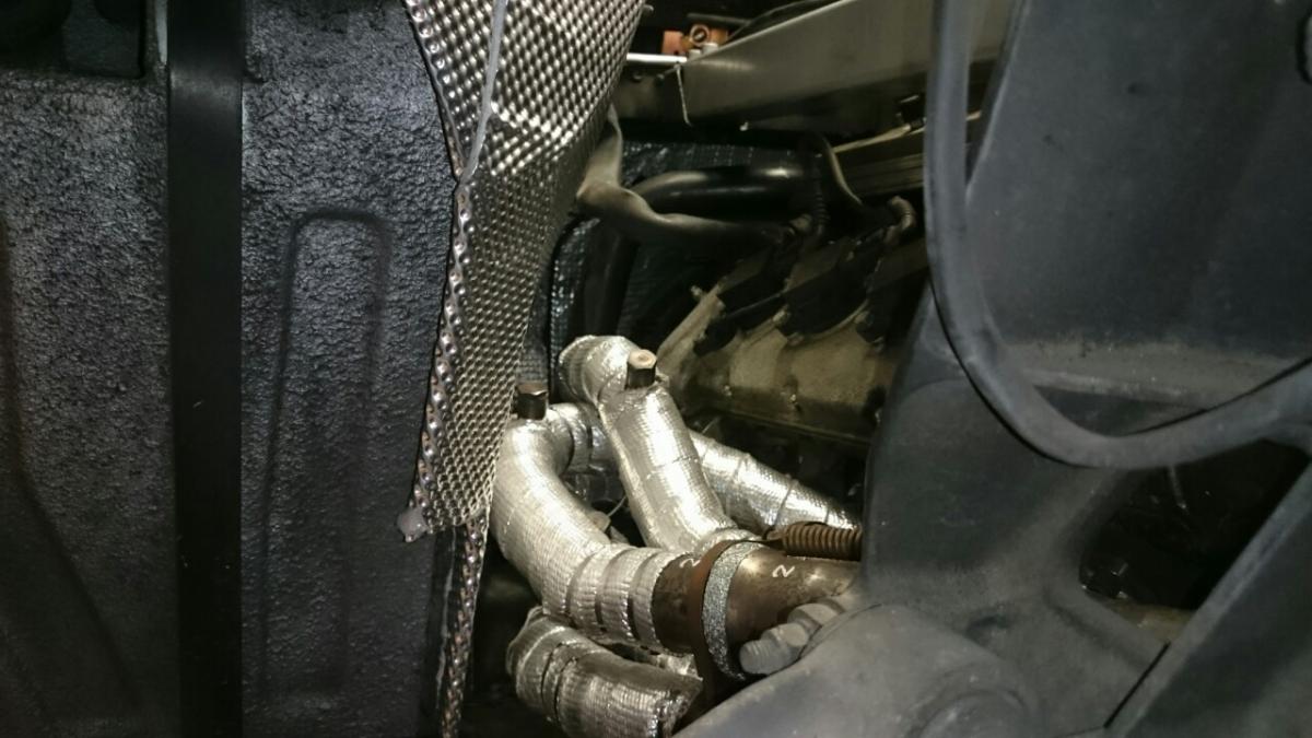

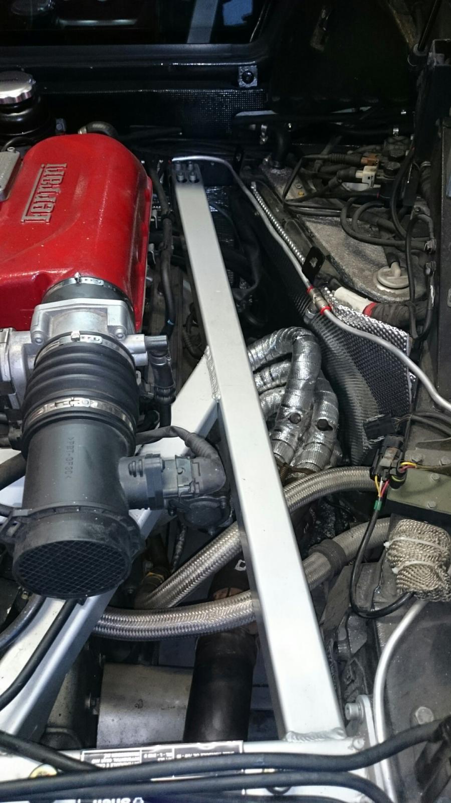

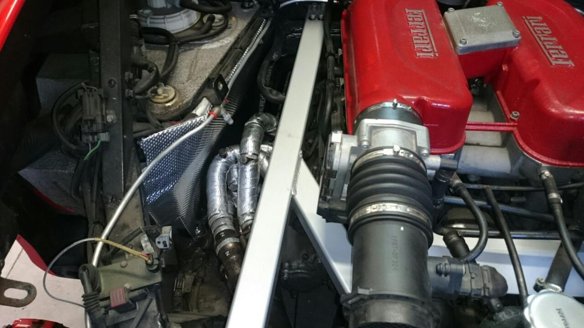

C'est trop beau mais très gros ! Ça vient un peu trop près des réservoirs à mon goût...

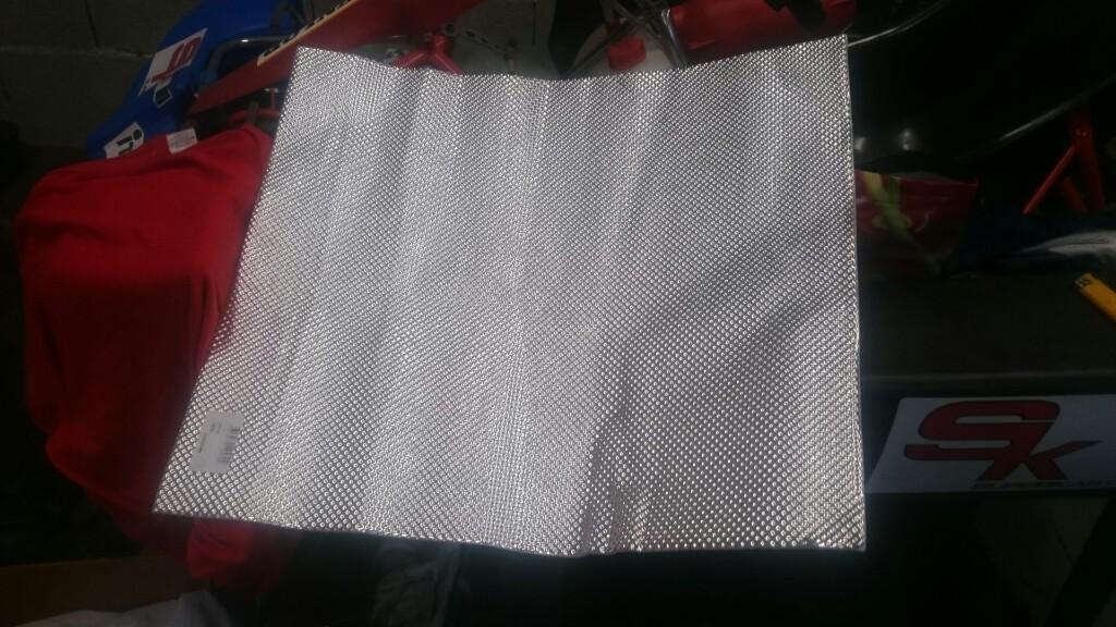

Alors démontage des plaques en fibre qui isolent les réservoirs pour les couvrir avec de l'isolant moteur (fine tôle d'alu + matelas de fibre de verre). J'ai isolé l'isolant :D
post-1926-0-52199300-1445595656_thumb.jp
post-1926-0-41333400-1445595667_thumb.jp

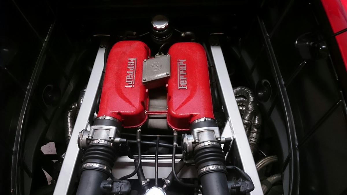

Montage de l'ensemble.
Ferrari aurait dû faire cela d'origine, c'est tellement plus beau et certainement plus efficace.
Au passage on voit les gicleurs de mon extincteur automatique ;)
post-1926-0-27223400-1445595912_thumb.jp
post-1926-0-04565300-1445595928_thumb.jp
post-1926-0-38985200-1445595944_thumb.jp
Une fois le travail fini, le résultat est vraiment sympa. Cela donne du caché au bas moteur à présent. J'adore :)

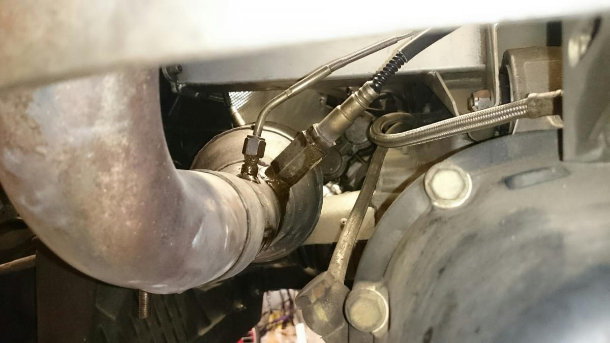

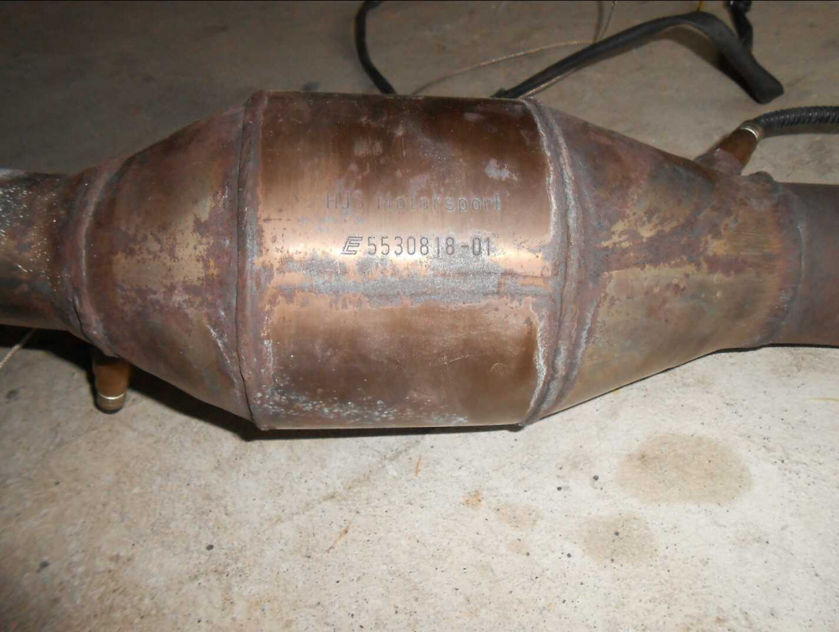

Parlons des catalyseurs à présent.
Car oui, fini pour moi les bypass ! Je ne l'aurais jamais cru un jour que cela m'arriverait...
La raison est très simple, ces collecteurs ont un embout différent des collecteurs d'origine donc j'ai été contraint de monter les cata sport qui vont avec.

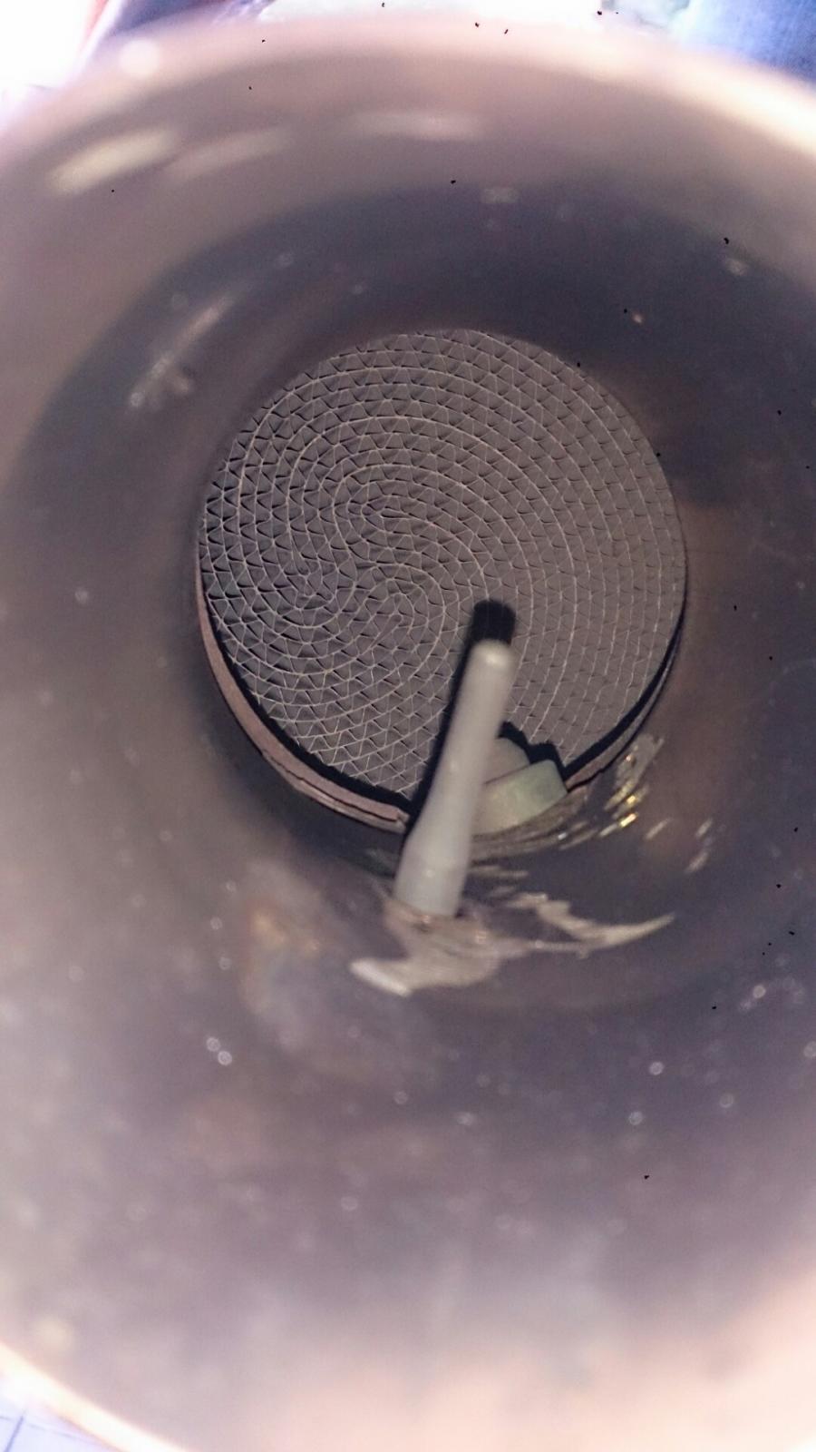

Mais je n'ai pas eu trop de regret car j'ai contacté le fabricant HJS qui m'a indiqué qu'il s'agit des HJS Motorsport FIA 100 cellules, les mêmes qu'en GT3, WRC, WTCC... Bref du genre à ne pas retenir trop les gaz d'échappement :D
D'ailleurs pour preuve on voit presque la lumière du jour à travers ;)
Résultat ma voiture ne sent plus la merguez quand on est derrière. Mais je peut dire aussi adieu à toute velléité de suicide au monoxyde de carbone si je l'enferme dans mon garage moteur tournant ! :P
post-1926-0-78965100-1445596385_thumb.pn
post-1926-0-26950200-1445596511_thumb.jp
Pour l'anecdote, j'ai conservé mes rallonges de sonde lambda post catalyseur car celle-ci inclus un mini catalyseur. Bien que je n'ai jamais eu de voyant moteur sans alors que j'ai toujours eu des bypass ;)
