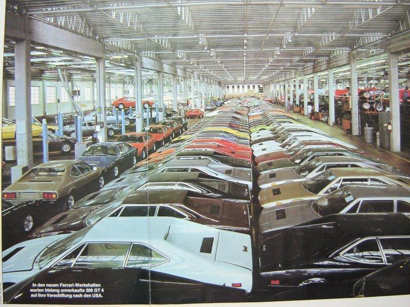

Regarde la photo de ces gt4 a l usine
La rouge qui est sur le pont au fond a gauche elle a les bas de caisse noir
affalterbach
J'avais déjà vu cette photo avant de poster, mais je ne suis pas sûr. Il se peut  que le noir que l'on voit soit en fait le soubassement!!!
speedy
Et pis ce n'est pas dit que ce soient des "série 1", et puis ce sont des voitures pour le marché américain, alors prudence: la légende
"In den neuen Ferrari-Werkshallen warten bislang unverkaufte 308 GT4 auf ihre verschiffung nach den USA"
se traduit par:
Dans le nouveau grand hall d'assemblage de Ferrari, des 308 GT4 jusqu'à présent invendues attendent leur expédition par bateau aux Etats-Unis"

Ce sont des séries 2 (à partir de 1976), d'après le dessin de leurs jantes.
Au centre des séries US (gros déflecteurs de cligno rectangulaires sur les ailes avant et arrière) et à gauche des séries euro, manifestement.
