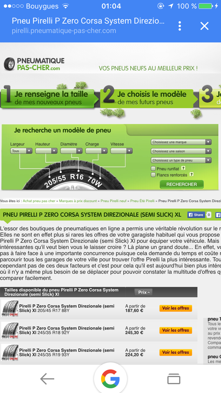

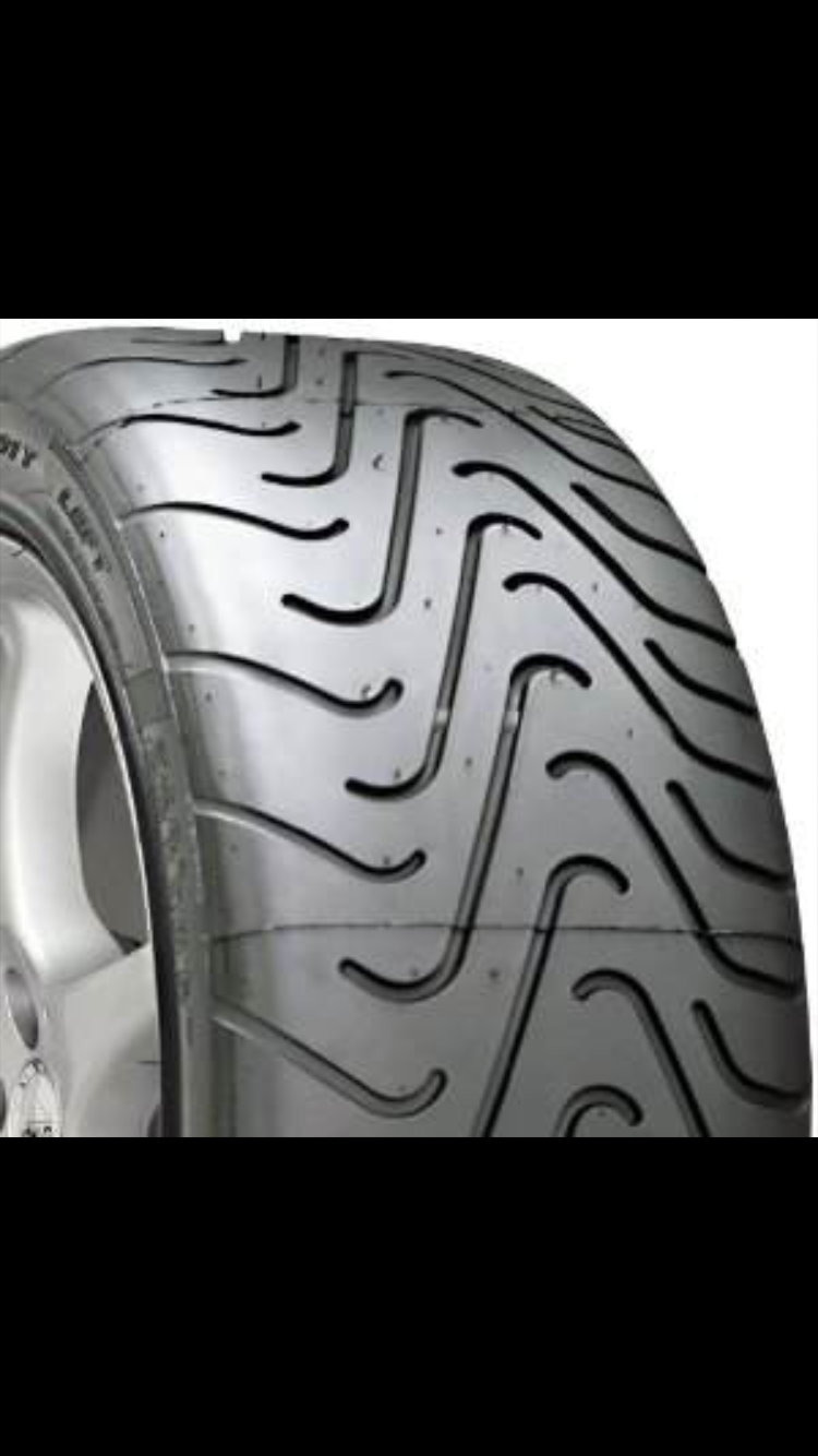

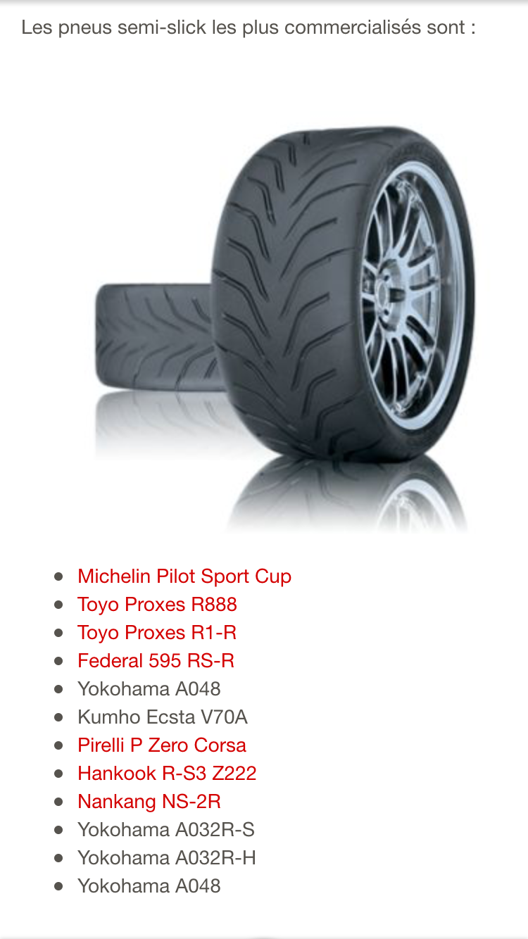

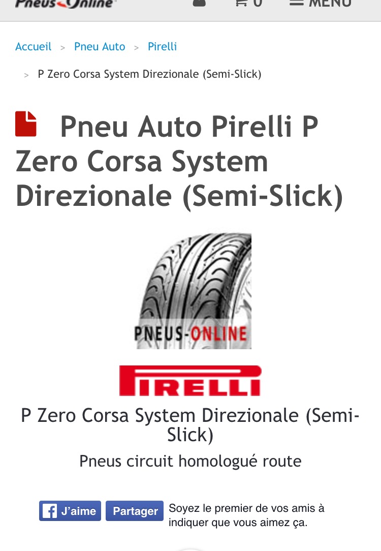

A bein si les P Corsa sont des semi slick :D
je te parle des P Corsa, pas des P Zero corsa directionnels !!!
Et encore meme les P-Zero corsa directionnel sont considérés par certains revendeurs comme des semi slicks ( mais attention pas pareil que des P Corsa dont les rainures sont bien differentes)
Modifié par Oliv

Il y a 13 heures, dragon1964 a dit :
Désolé mais chez Pirelli les seuls semi-slicks sont les Trofeo et les Trofeo R et les P7 Corsa "classic"!!
Si certains vendeurs nomment les P zero corsa comme semi-slicks, désolé Oliv mais ils disent des conneries car il suffit d'avoir vu ces pneus une fois dans sa vie pour savoir que ce n'en est pas!!
Pour les P corsa qui seraient des semi slicks, ce sont en réalité les P7 corsa qui sont des pneus "Classic"  pour des autos des années 70 et non des P corsa!
Ce n'est pas la première ni dernière connerie que l'on voit sur le net !!
Je suis navré mais quand tu vois le dessin d'un P corsa tu vois bien que c'est un semi slick et il ne date pas des années 70
