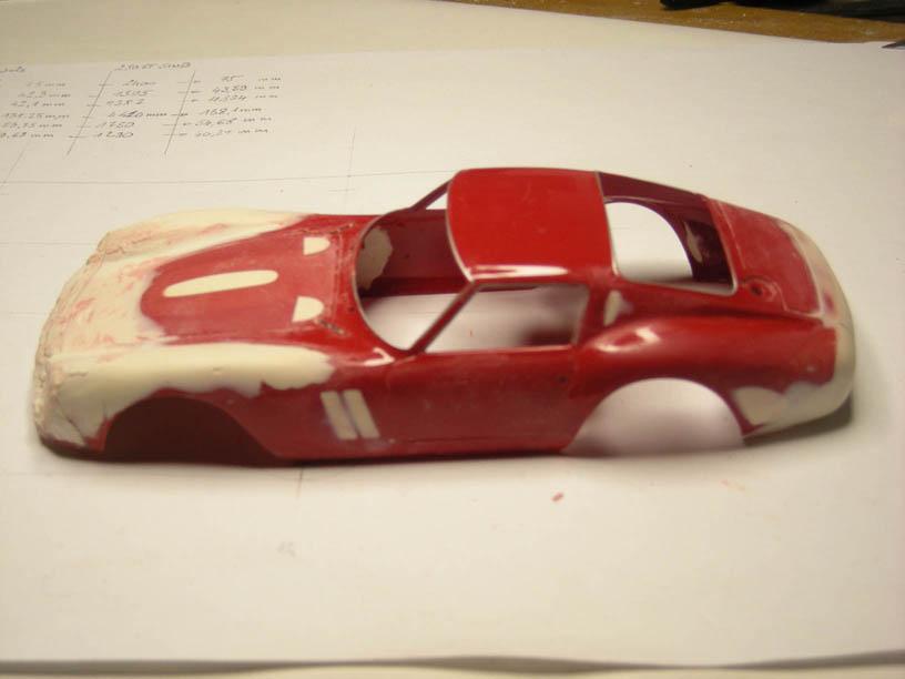

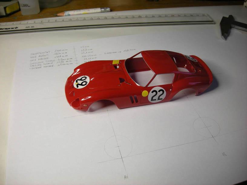

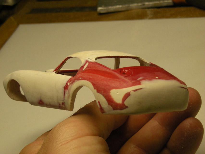

A partir d'une multitude de photos j'ai entrepris de transformer cette GTO en SWB. Cela me semblait possible puisqu'à priori, la GTO échelle 1 a été construite sur la base de la SWB...
Première étape, vérification des cotes à l'échelle... surprise, la GTO n'est pas aux cotes ramenées au 1/32ème !

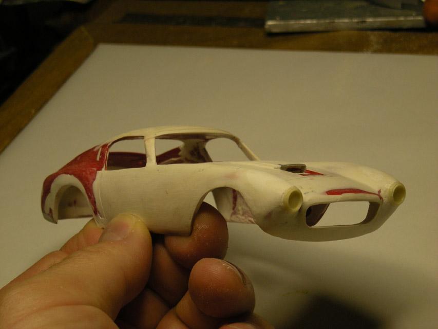

Bon, c'est pas grave, on commence à choucrouter (Sintofer).

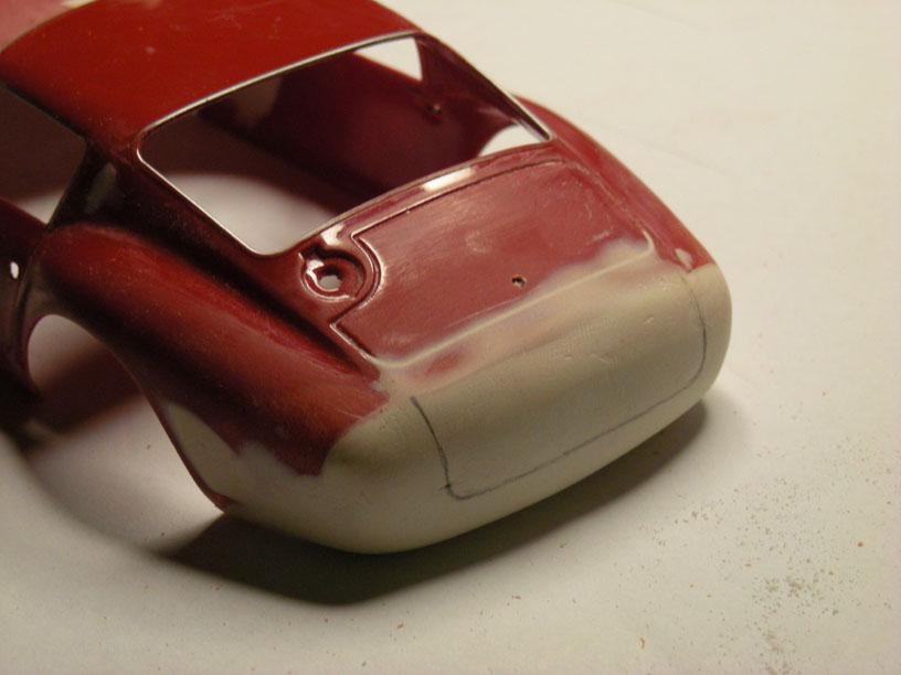

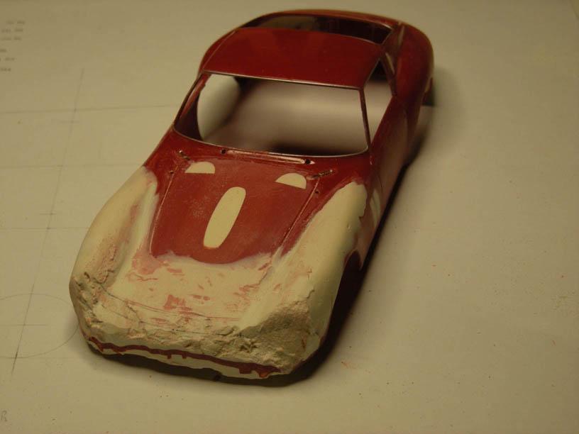

Je coupe, je ponce, je remplis les diverses ouies latérales et de capot, les ailes avant, et je coupe le becquet arrière...
post-2477-0-10143100-1363443022_thumb.jp
post-2477-0-35611900-1363443351_thumb.jp
post-2477-0-30070200-1363443480_thumb.jp

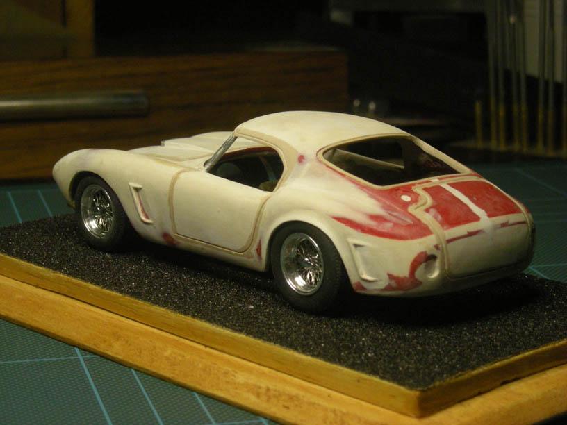

Et puis après, séance de sculpture, grattage et ponçage pour essayer de faire ressembler le bout de sintofer à quelque chose :
post-2477-0-39396500-1363443583_thumb.jp
post-2477-0-37462600-1363443599_thumb.jp
Bon, je ne suis pas trop mécontent, mais voilà, ce n'est pas à l'échelle. Trop large.

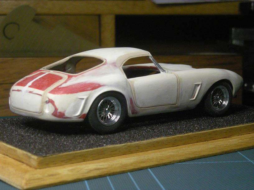

Je passe un peu sur les diverses reprises de courbes et autre étapes (toit, ailes avant et arrières, passages de roues, ouies latérales avant et arrière, montants de pare-brise qui se sont brisés, justement (!) et que j'ai dû refaire en alu -c'est plus solide -, etc...)
Au bout du compte, ça donne ça :
post-2477-0-85848400-1363443953_thumb.jp
post-2477-0-23437500-1363443971_thumb.jp
post-2477-0-07325700-1363444005_thumb.jp

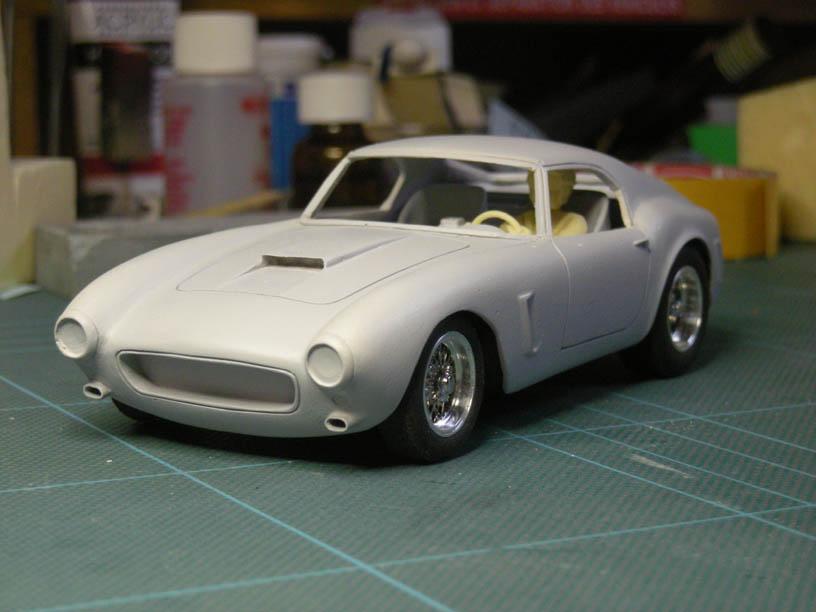

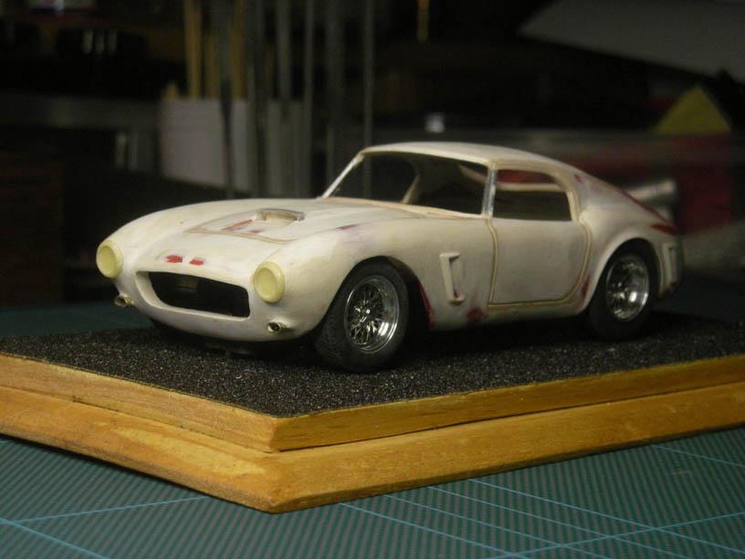

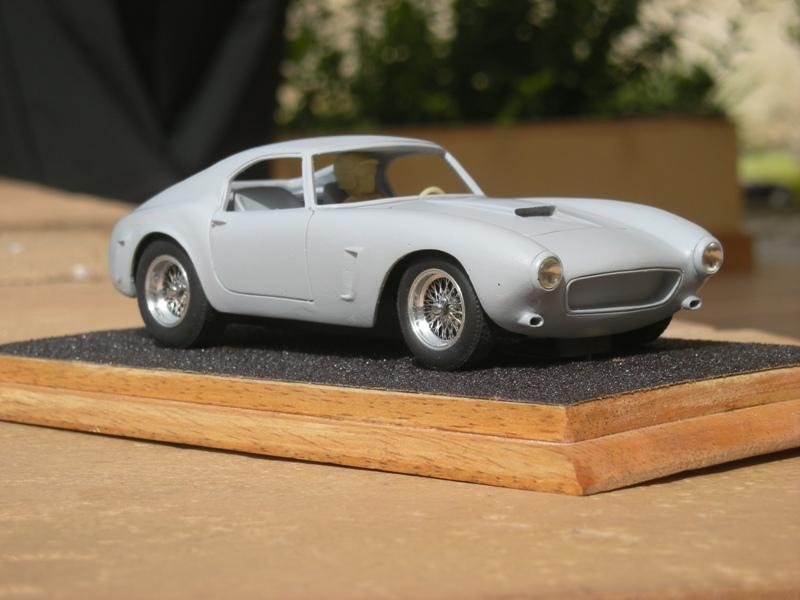

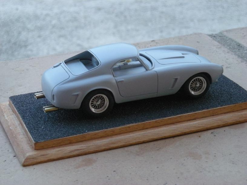

Après une bonne séance de ponçage de la carrosserie à la laine d'acier, une mise en peinture (gris clair) est nécessaire pour arriver à visualiser les défauts (et malgré ce qu'on pourrait penser, il y en a !!)
post-2477-0-18939400-1363444434_thumb.jp

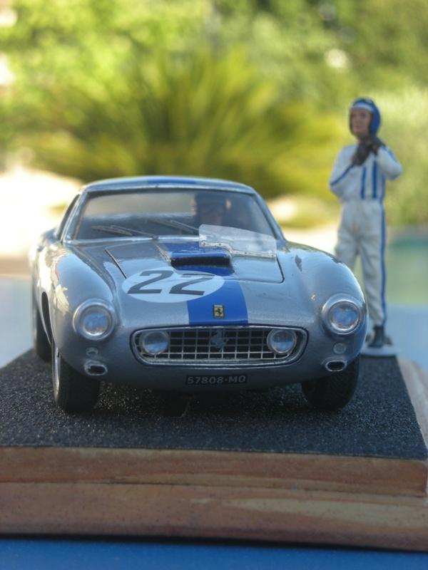

Au soleil, c'est plus joli :
post-2477-0-03935500-1363444494_thumb.jp
post-2477-0-02799800-1363444505_thumb.jp

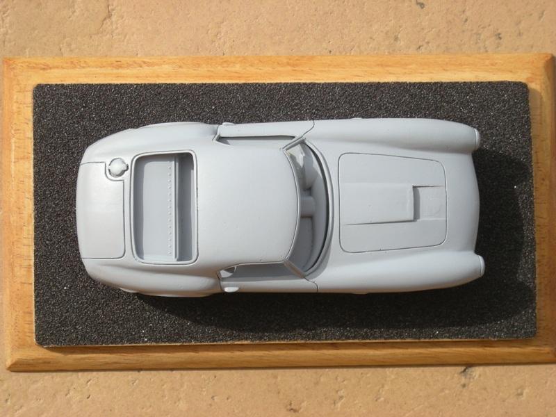

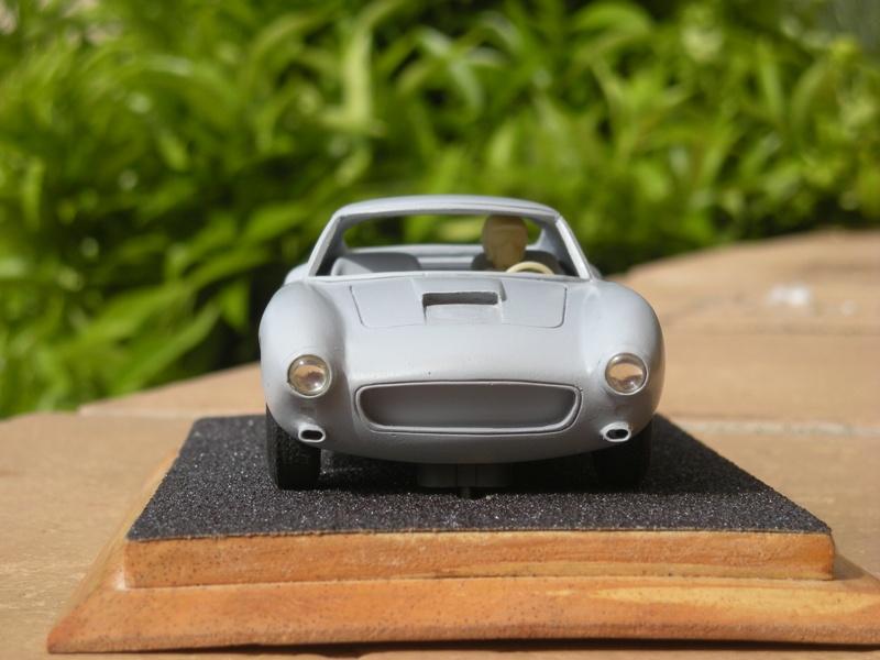

Vue de dessus (c'est rare de trouver ce genre de prise de vue sur les voitures échelle 1...) :
post-2477-0-24668400-1363444567_thumb.jp

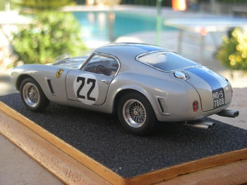

Sous certains angles, les formes de ma miniature sont fausses.
C'est un peu inévitable car les photos servant de modèles ne rendent pas toujours les bonnes proportions.
La seule solution infaillible est de faire un scan 3D de la voiture échelle 1 puis de faire travailler des ordinateurs et des fraiseuses numériques, mais bon, je n'ai pas les moyens et puis franchement, quel intérêt ??

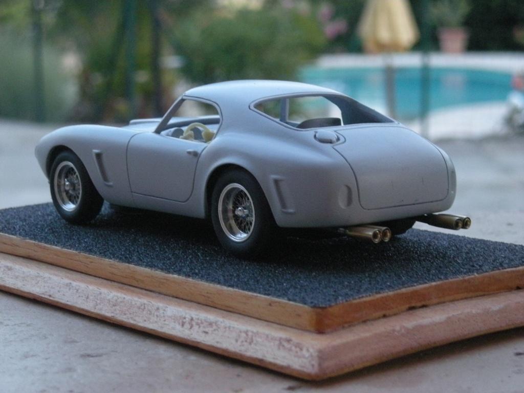

Je suis assez satisfait de mes échappements en tube de laiton :
post-2477-0-09738100-1363445032_thumb.jp

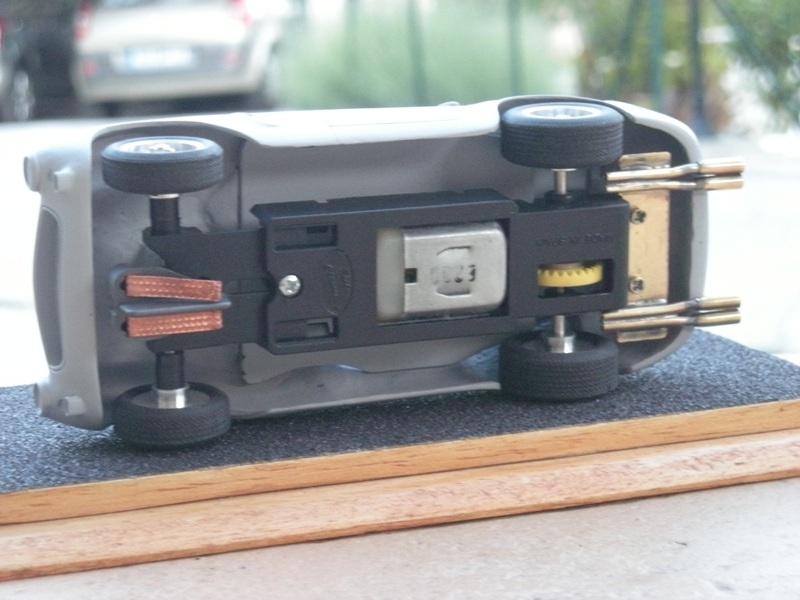

Ah oui, au fait, c'est une voiture de circuit routier, il y a donc un châssis et un moteur électrique.
Regardons sous les jupes de la dame ;)  :
post-2477-0-58013900-1363445108_thumb.jp

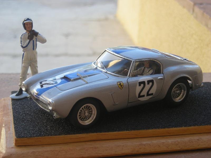

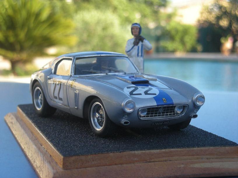

Et voilà, pilote, peinture, et petit accastillage :
La photo de mon avatar.
post-2477-0-60482800-1363446297_thumb.jp
post-2477-0-83841100-1363446388_thumb.jp
post-2477-0-59164700-1363446489_thumb.jp
post-2477-0-64833400-1363446683_thumb.jp
B)
Etienne
Super boulot, chapeau ! Et c'est bien la première fois où je vois une GTO servir pour une réplique de SWB, et pas l'inverse !
Seul petit défaut à l'oeil : l'espace trop important entre l'angle de la portière et celui de la lunette arrière, sans que je puisse dire précisément pourquoi (peut être tout simplement la taille de cette lunette ?)
Pour ce qui est d'un vraie SWB vue d'en haut, il suffisait de me demander :rolleyes:
la même, de profil :
Merci pour vos commentaires !
A propos de défauts, celui dont tu me parles, je ne l'avais jamais vu !!!!!! Et pourtant, j'en ai passé des heures sur cette miniature.... :blink:
Comme quoi, un regard neuf et critique est utile pour qui entreprend ce genre de travaux.
Pour celle-ci c'est trop tard, mais pour la prochaine, je posterai des photos pour avoir vos avis avant de finaliser :lol:

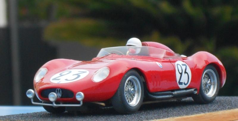

Ne voulant pas ouvrir un autre fil à chacune de mes réalisations, je vous présente donc la suivante qui, une fois n'est pas coutume, n'est pas une Ferrari mais une Maserati 200si (on reste dans la Diva Italienne quand même !!).
Cette voiture, a couru l'épreuve mythique des 24 Heures du Mans en 1958. Son palmarès ne fut pas des plus brillants lors de cette édition mais elle est tellement jolie à mes yeux que j'ai donc décidé de lui donner vie.
Comme la SWB, cette miniature est prévue pour le circuit routier.
Mais trève de bla-bla, place aux photos :

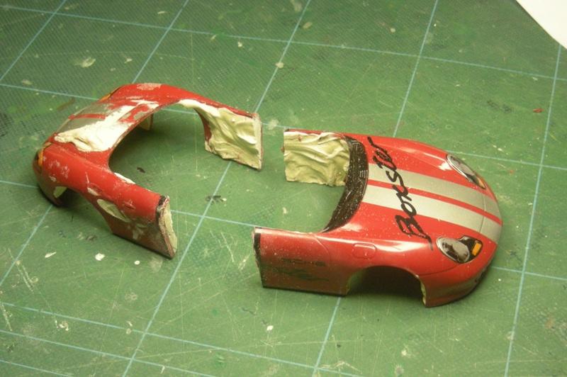

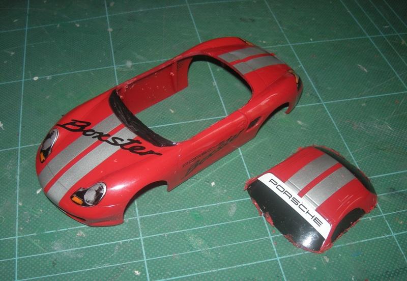

En premier, choix de la base :

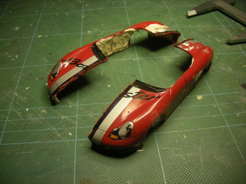

une vilaine Boxster en plastique.
post-2477-0-39243200-1382195881_thumb.jp

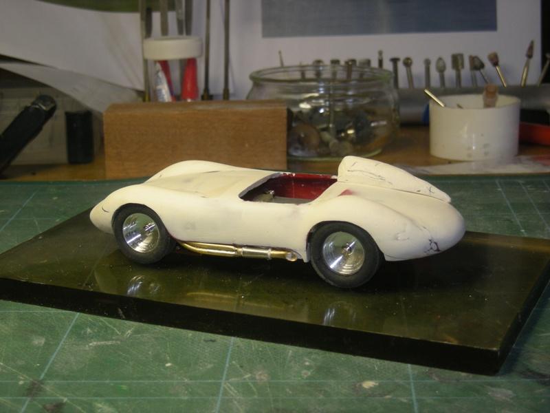

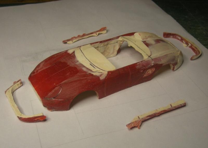

Puis découpage de la bête pour régler l'empattement et la voie :
post-2477-0-02314000-1382195962_thumb.jp
post-2477-0-89675200-1382195971_thumb.jp

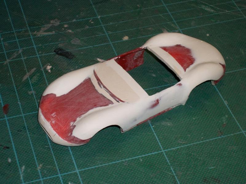

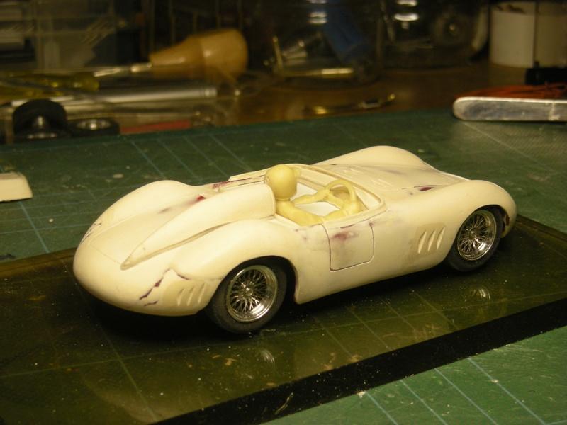

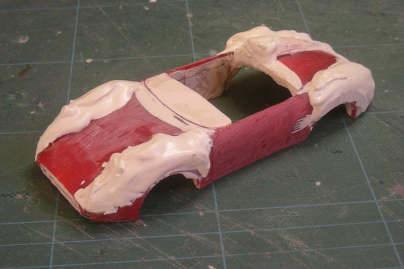

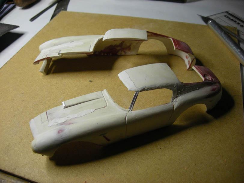

Et comme pour la SWB, on commence à choucrouter :

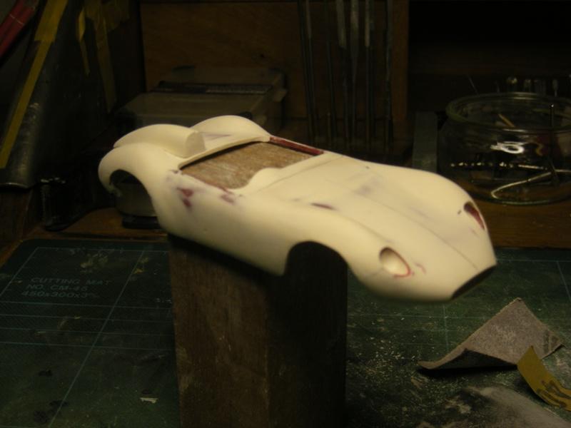

post-2477-0-78832200-1382195984_thumb.jp
Ajout de résine sintofer et ponçage :
post-2477-0-78099400-1382195993_thumb.jp
post-2477-0-63642000-1382196010_thumb.jp
post-2477-0-05773600-1382196030_thumb.jp
post-2477-0-26623000-1382196043_thumb.jp
post-2477-0-79396500-1382196057_thumb.jp

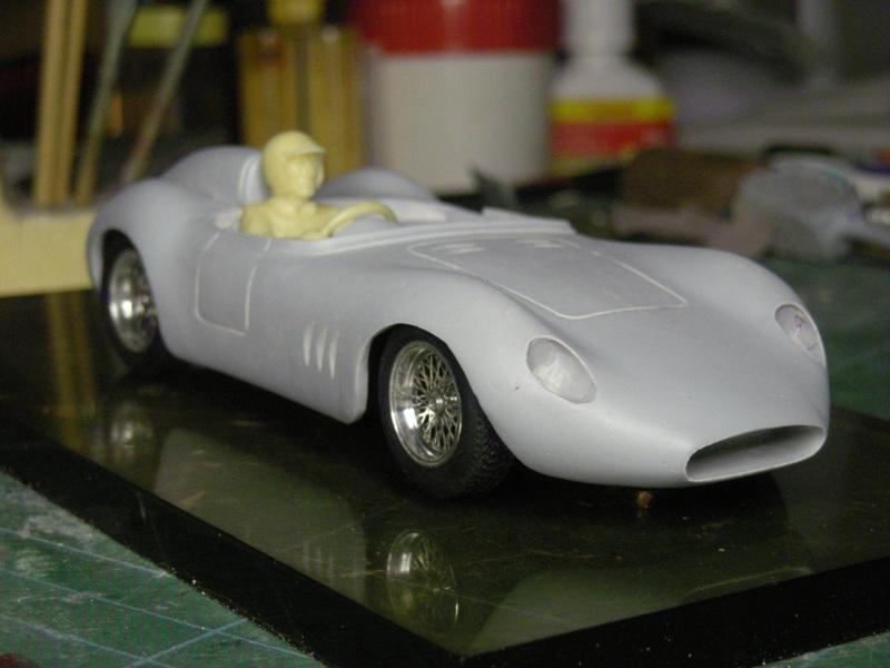

Puis petite peinture grise pour les défauts
post-2477-0-53196200-1382196088_thumb.jp

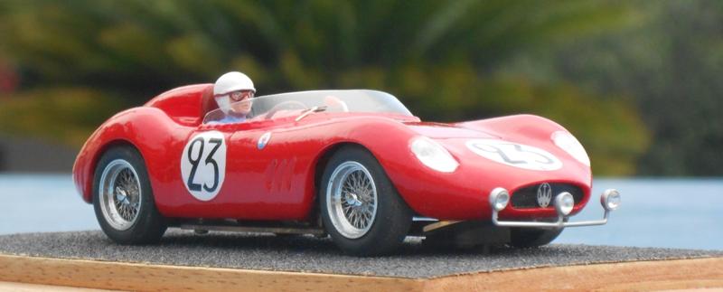

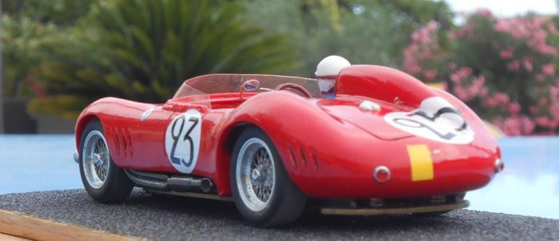

Et voilà avec une peinture et les décorations de course :
post-2477-0-88429000-1382196158_thumb.jp
post-2477-0-04877900-1382196175_thumb.jp
post-2477-0-37832200-1382196195_thumb.jp
B)  :)
