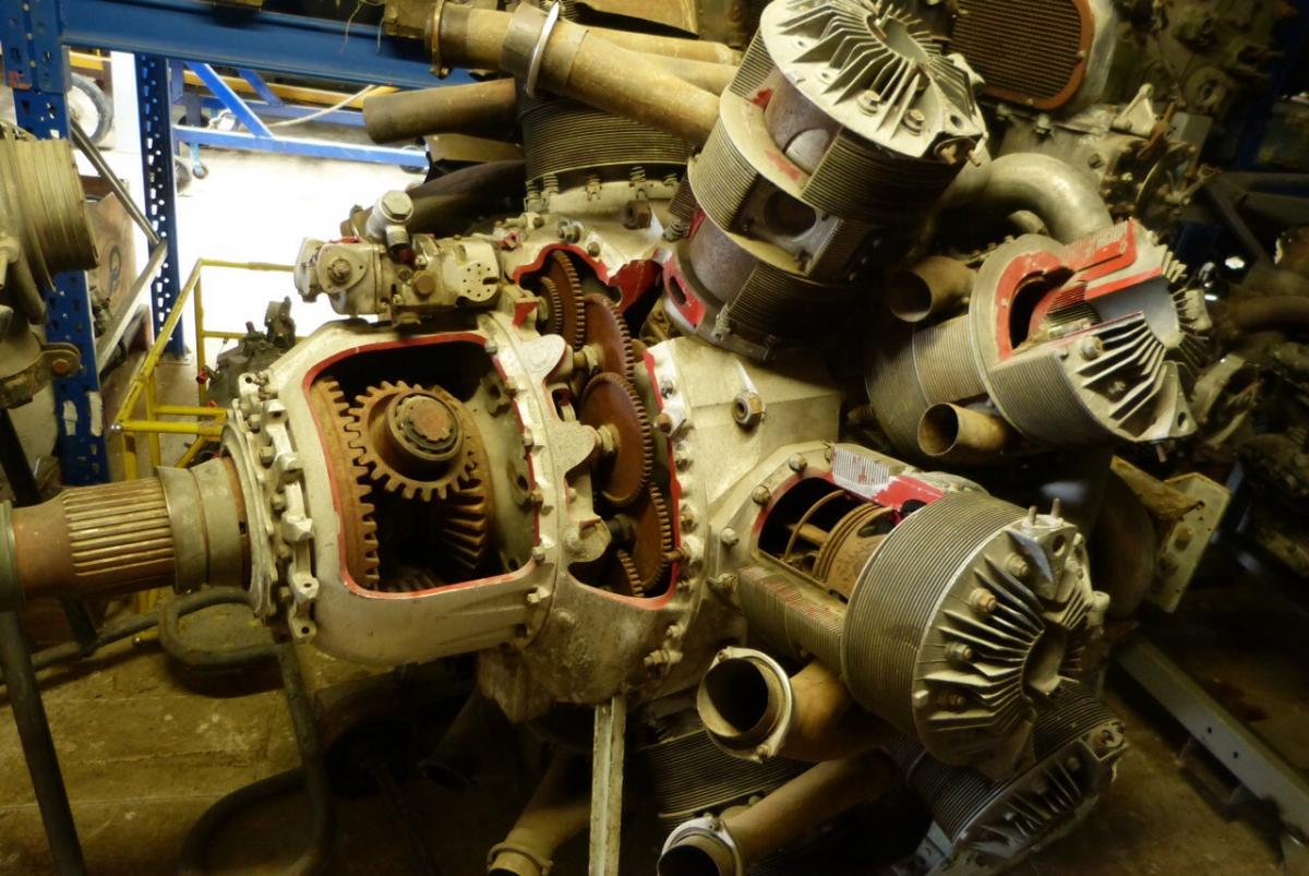

JP75 815 Signaler ce message Posté(e) le 9 septembre 2014 Pour les amateurs et spécialistes je relance ce topic.Qui connaît ce moteur de 14 cylindres ? Citer Partager ce message Lien à poster Partager sur d’autres sites
speedy 2 546 Signaler ce message Posté(e) le 9 septembre 2014 On dirait les tetes de cylindre d'un Bristol "Hercules" ?? Citer Partager ce message Lien à poster Partager sur d’autres sites
JP75 815 Signaler ce message Posté(e) le 9 septembre 2014 Tu mérites bien ton pseudo Bruno....exact Hercules S Citer Partager ce message Lien à poster Partager sur d’autres sites
Sebino81 247 Signaler ce message Posté(e) le 17 septembre 2014 Ces moteurs, sans les culbuteurs et leur tiges et avec des ailettes de refroidissement très fines, sont d'une esthétique admirable. Evidemment il est dommage que celui-ci soit ouvert mêeme si c'est bien d'un point de vue didactique pour montrer le principe d'un moteur sans soupapes en tête. Citer Partager ce message Lien à poster Partager sur d’autres sites
