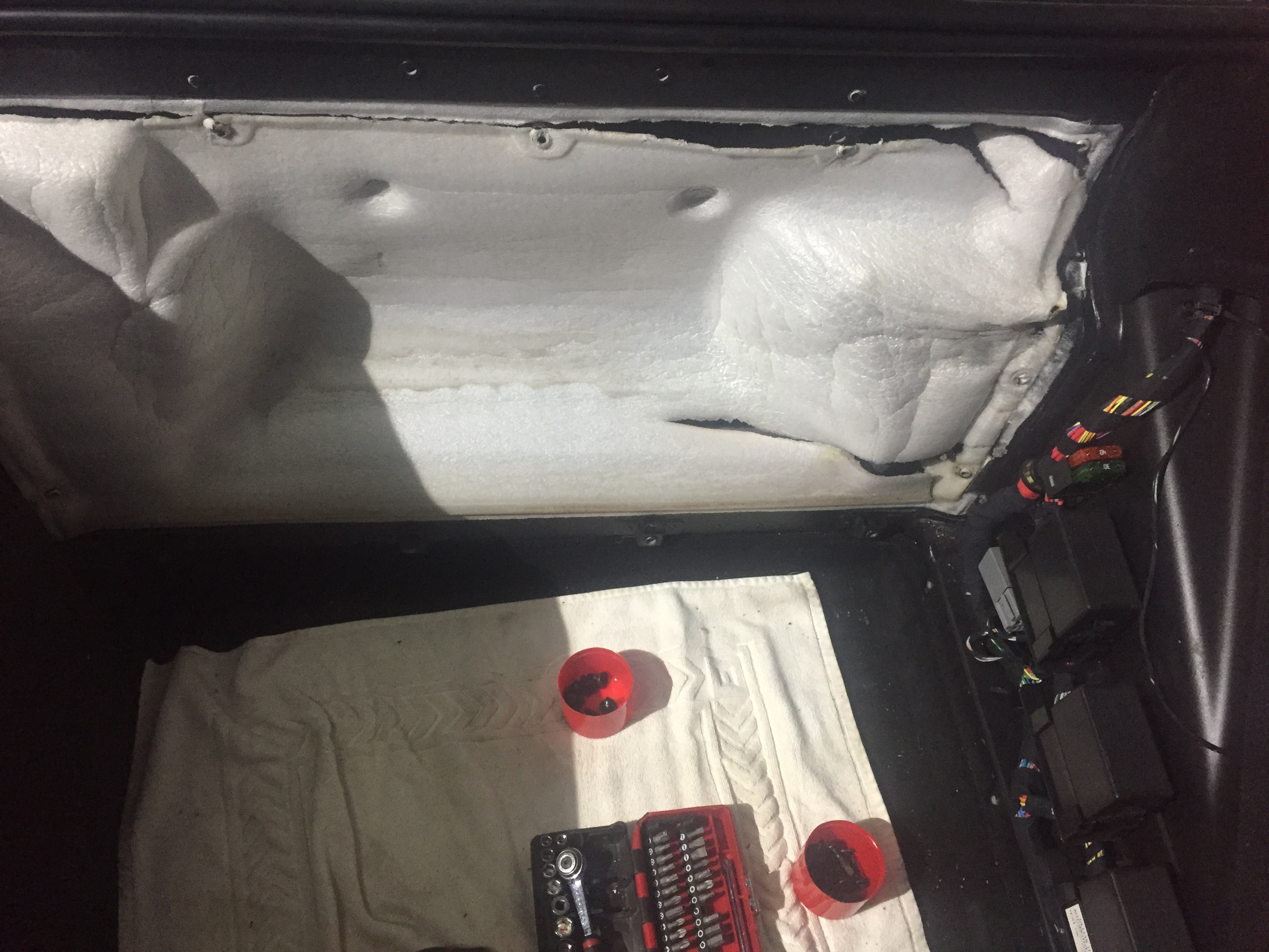

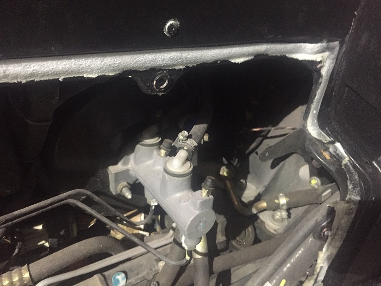

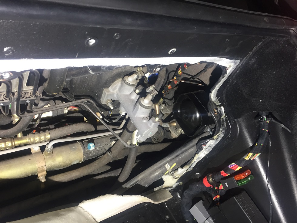

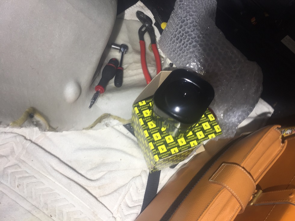

d abord on demonte les moquettes on tombe sur le polistyrene bien dechire
on l enleve et HOOO plus de sirene du tout mince alors perdu en route
la toute neuve de chez red parts  ouais je lesine pas lol
et le tour est joué
ALORS  moi ca a fait un bip puissant au branchement puis a l'ouverture et fermeture avec telecommande  AUCUN  BIP  et clignotant une fois ouverture deux fois fermeture
