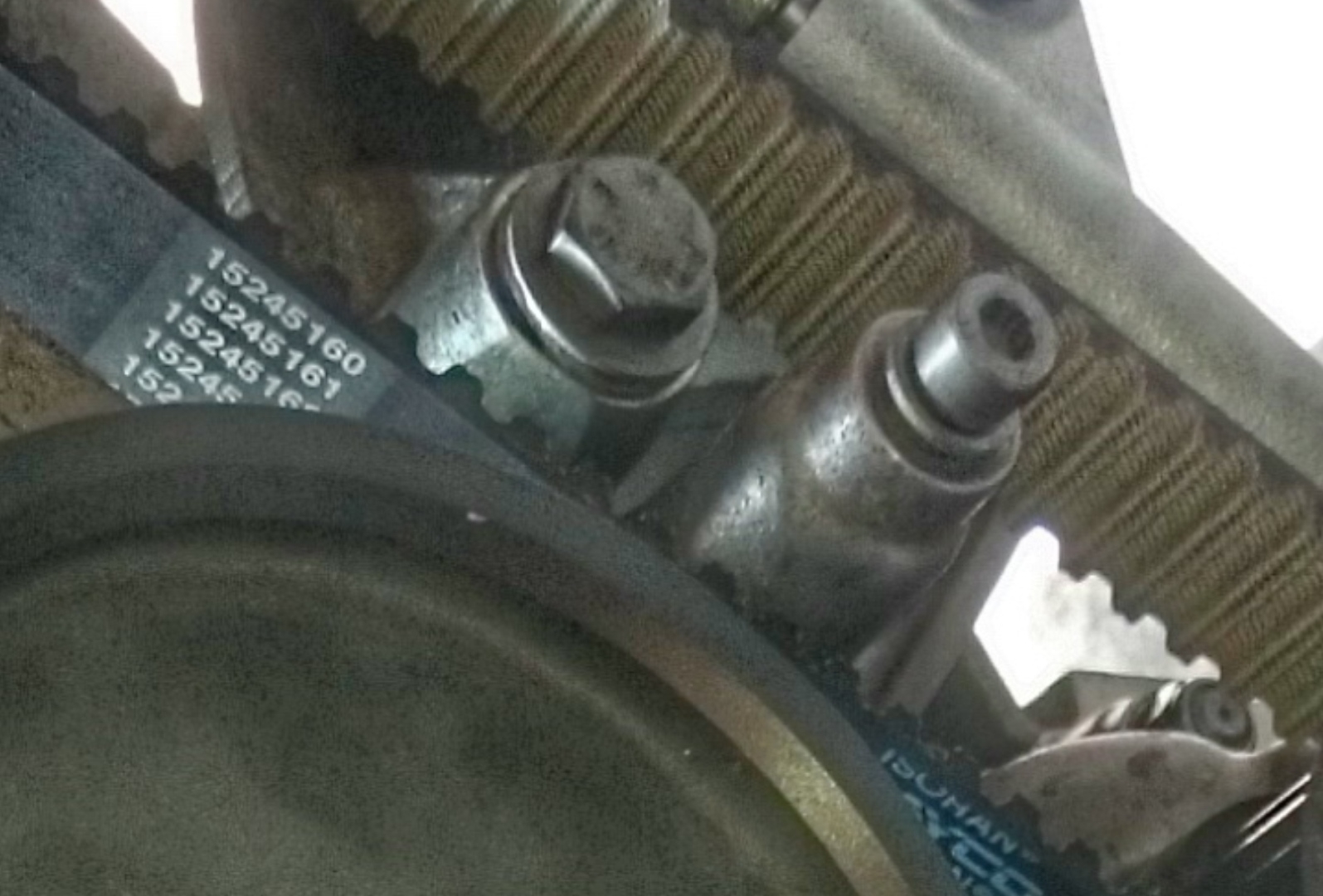

le code est inscrit sur la courroie non ? il suffit d'enlever un simple cache en général pour y accéder donc à la portée du bricoleur moyen
mes vidéos youtube
JP75
De quel cache s'agit il ? Explique la manip stp
JP75
Ok autant pour moi, je pensais bien a celui la.
Je ne sais pas s'il est facile à enlever et a condition que le code soit visible pile poil a cet endroit a moins qu'il figure à plusieurs endroits
sur la courroie....
Ferrari 348 TS
cedleen348
S'il n'est pas visible, quelques petits coups de démarreur pendant que quelqu'un d'autre observe la courroie et tu pourras voir le fameux code.
Par contre bien souvent, comme le dos de la courroie est en appui contre les galets tendeurs, il arrive bien souvent que ces fameuses inscriptions soient illisibles
Modifié par cedleen348
Ferrari 575 M
philM
sinon tu fais tourner un peu le moteur, soit à la "main" soit en mettant un coup de démarreur (sans laisser trainer ta cravate au milieu de de la courroie de distribution ni perdre tes lunettes)

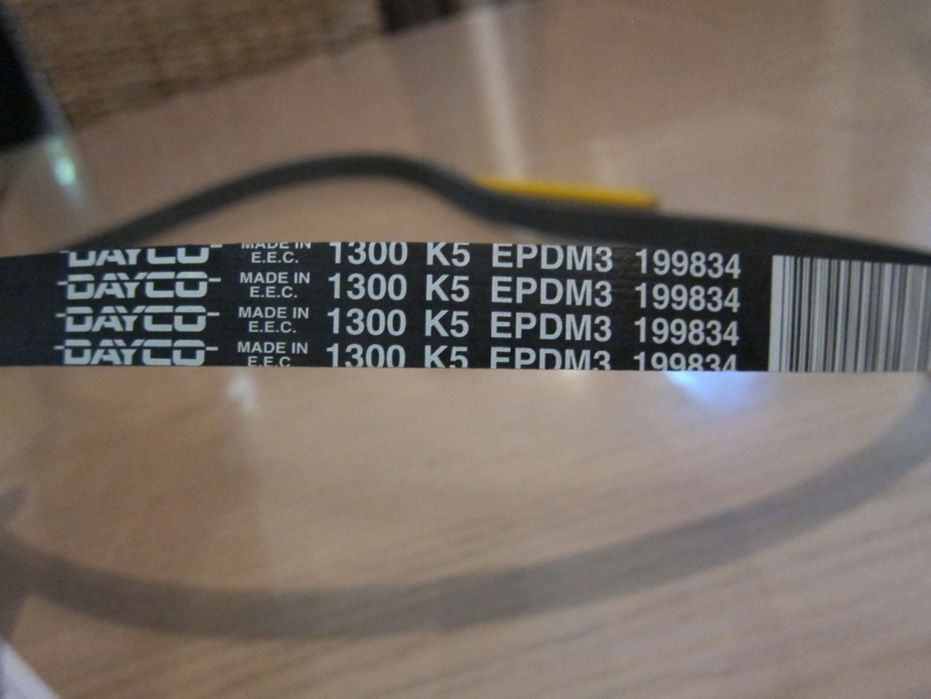

Référence Ferrari 199834

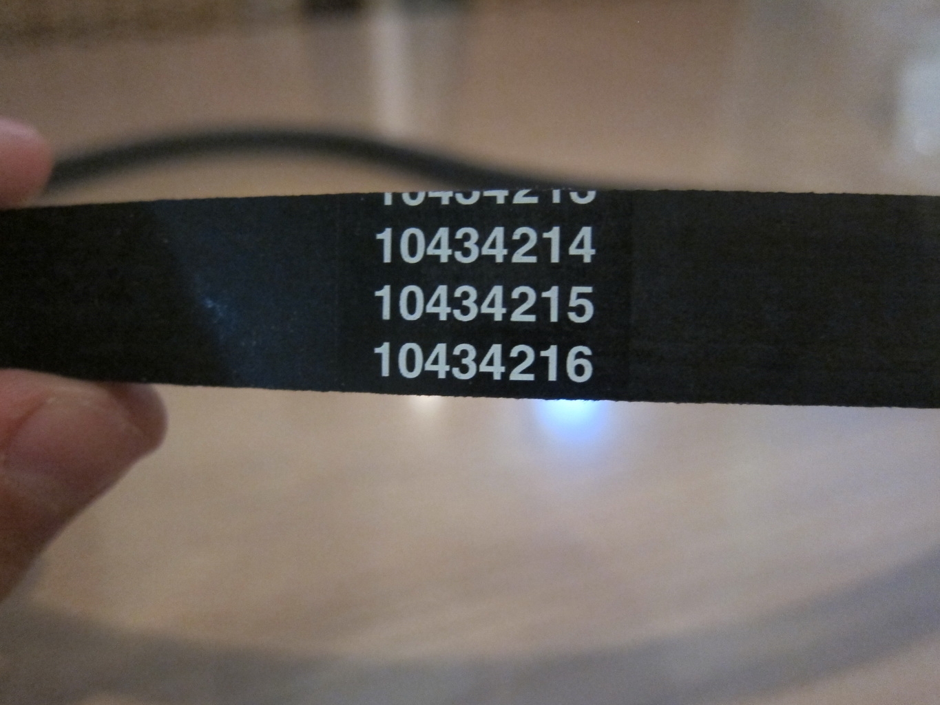

Décodage date de fabrication 10434214
Les cinq premiers chiffres correspondent à la date de la production,sous la forme AASSJ ( Année Semaine Jour ), dans ce cas, année 2010, semaine 43(  25 octobre 2010 au 31 octobre 2010) et le jour 4 de cette semaine, , les trois dernier chiffres déterminent le code du lot  !
Ferrari F355 GTS
fairline
Ok, donc les miennes ont été produites en 2018, année de la distribution..

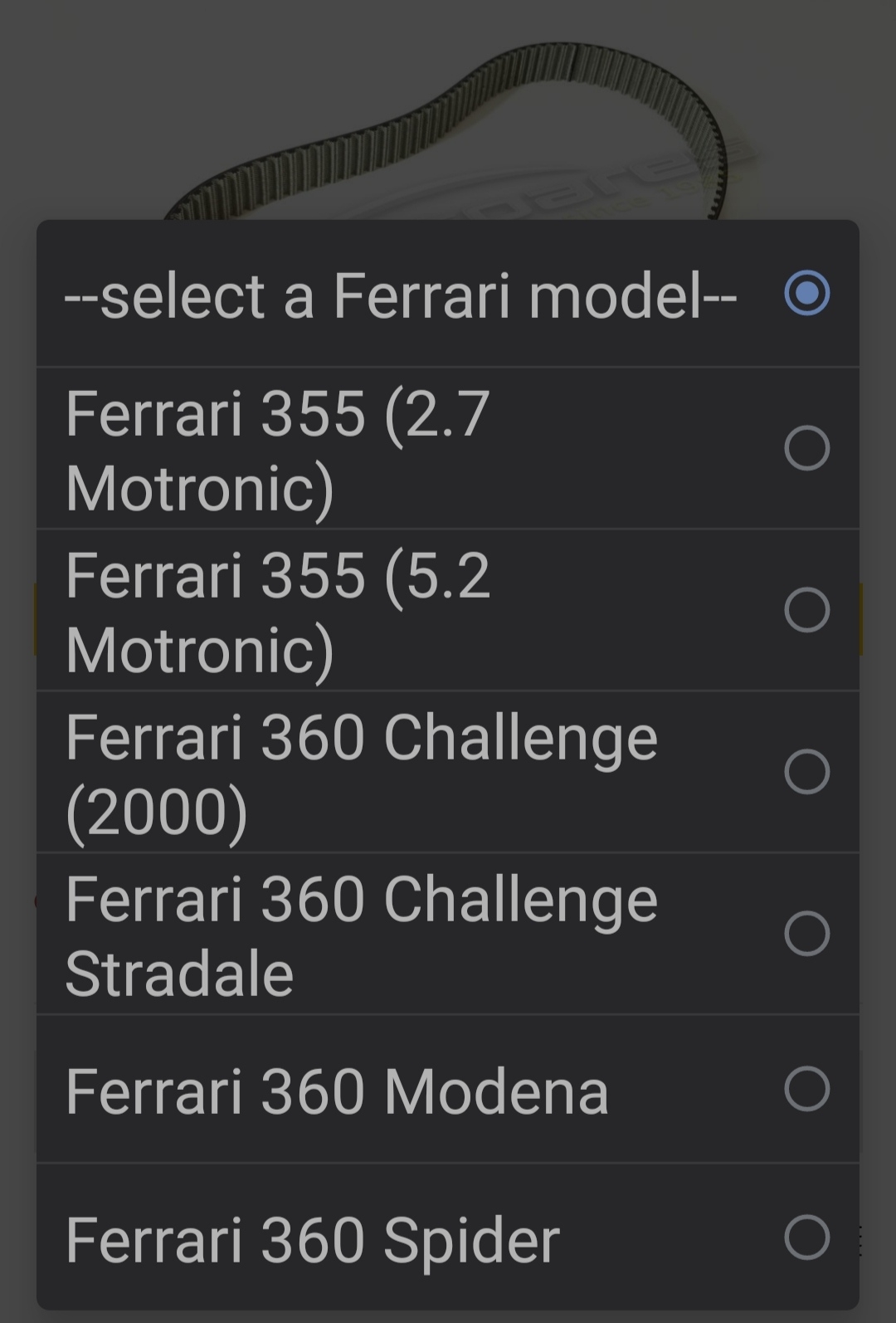

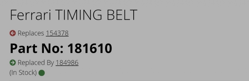

A lire Eurospares, on serait actuellement à la 3ème évolution de courroie de distribution depuis la F355.
Réf 154378
puis
Réf 181610
et aujourd'hui
Réf 184986
Modifié par tifosi101
