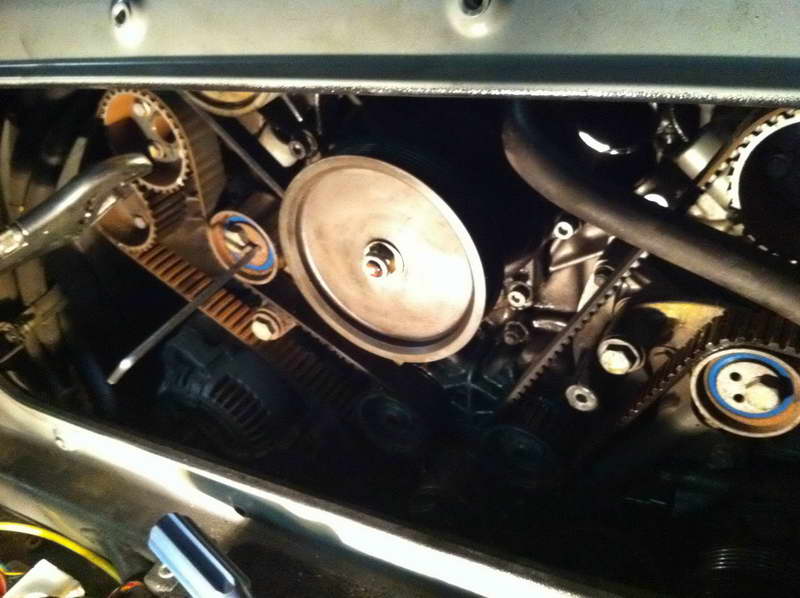

Comme la mécanique automobile, qui plus est celle d'une Ferrari, m'intéresse, je lui avais proposé dans les discussions lors du deal final de participer à la préparation de la voiture. Celle-ci comprenait: la distribution, la remise à neuf des freins (remplacement des disques et des plaquettes) et une révision classique avec remplacement de tous les fluides, des filtres, des bougies, etc...
J'ai ainsi pu « faire la distribution d'une Ferrari » . Et même si sur la Modena ce n’est pas une opération aussi complexe que sur une TR par exemple, comme j'ai pu le vérifier ce jour là car il y en avait une à l‘atelier toutes tripes à l'air à coté de « ma » Modena, cela reste quand même une opération « mythique ». En effet, quel Ferrariste, qu’il soit déjà propriétaire, futur propriétaire, ou tout simplement passionné, n'a jamais entendu des tas de choses sur la distribution d'une Ferrari et des milliers d'€ en particulier qui vont avec ?
Donc je commence l'opération, bien sur avec l'aide et la coopération de Laurent. Démontage des sièges, ou au moins un, pour avoir un peu de place, démontage des ceinture de sécurité et des protections, démontage des garnitures moquettes arrières, et enfin démontage de la trappe d'accès au moteur. Ca c'est pour l'accès par I' intérieur.
Ensuite il faut maintenant aller en dessous de l’auto pour pouvoir démonter le fond plat, et accéder au démontage de la cale-butée de poulie.... Et pouvoir extraire la poulie.
Donc pas mal de travail avant de voir les carters des courroies ... Deux très belles pièces avec un logo «Cavalino rampante» gravé. Quel propriétaire sait-il que ces deux carters portent également le logo «Cavalino rampante». Très classe, non ? Ca ne sert en fait strictement à rien puisque personne ne les voit sauf à l’atelier... mais c'est tout simplement beau !!
Bref ! Ensuite on procède au démontage d'une durit de refroidissement qui gène l'accès aux courroies Et plouf ! on prend tout plein de liquide de refroidissement un peu partout. Même si on le sait, ça surprend et ce n’est pas trop super !! A quoi pensaient donc les ingénieurs d'Enzo ? N'y a-t-il pas un petit robinet de purge dans un point bas ? Je n'ai pas la réponse.
Et enfin on a l’accès aux courroies de distribution.
A ce stade, il faut faire attention de bien bloquer les poulies crantées en bout des arbres à cames, avant de retirer les courroies. On voit la pince sur la photo ; mais un avec petit repère de peinture en plus... au cas ou. En effet tout décalage serait mortel pour la vie future du moteur.
Remplacement et réglage de la tension des courroies de distribution avec leurs tendeurs hydrauliques qui se changent en parallèle. Belle petite pièce de mécanique pour laquelle il vaut mieux avoir le coup de main pour en faire le réglage.
Après le changement de toutes les autres courroies : pompe à eau, climatisation, alternateur - autant en profiter puisqu'on a un accès qu'on ne retrouvera pas de sitôt , espérons le ! - on peut alors remonter le tout.
Après un petit essai moteur pour verifier si TVB et si il n'y a pas de fuites, etc... puis une revérification des tensions de courroies, on peut alors refermer la trappe, remonter les moquettes, les sièges, etc...
Et passer à la caisse et être tranquille pour 3 ans (dixit le manuel d'entretien).
Et, bien qu'on n’ait pas eu à sortir le bloc moteur comme sur tant d'autres modèles, on y a quand même passé une bonne partie de la journée.
Voila j'ai fait une distribution et le mythe est pour moi maintenant « partiellement » démystifié.
