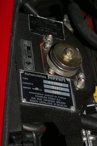

une question : tu n'as pas la plaque d'importation avec le n° de châssis à coté de "assembly n°" ?
:wub:  merçi c'est pas mal , mais la prochaine fois je ferais mieux,  maintenant je connais l'engin                              :rolleyes:  non je le ferme plus le vase je vais metre des fleurs c'est le printemps non?  la plaque ? sais pas  c'est que elle à ete vendue en allemagne 4/93  donc pas de plaque ? si tu peut m'eclairer merçi :huh:  ;)
