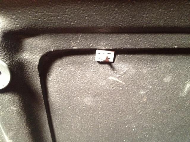

Photo 1 clips rond d origine fendu au démontage , il est asse fragil

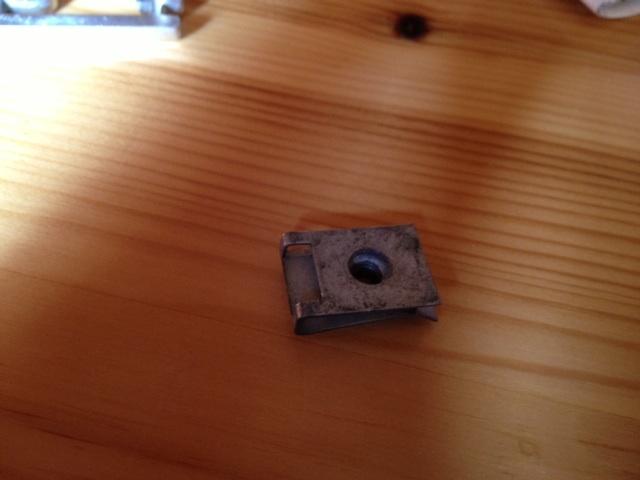

Photo 2 clips pince prévu pour pincer les tôles ou plastiques , donc à couper en deux pour garder une seule epaisseur
Celle du bloquage

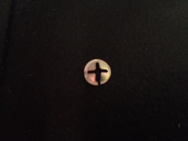

Photo 3 mise en place et c est nickel (après cette photo j ai passe un petit coup de peinture noire pour la finition )
