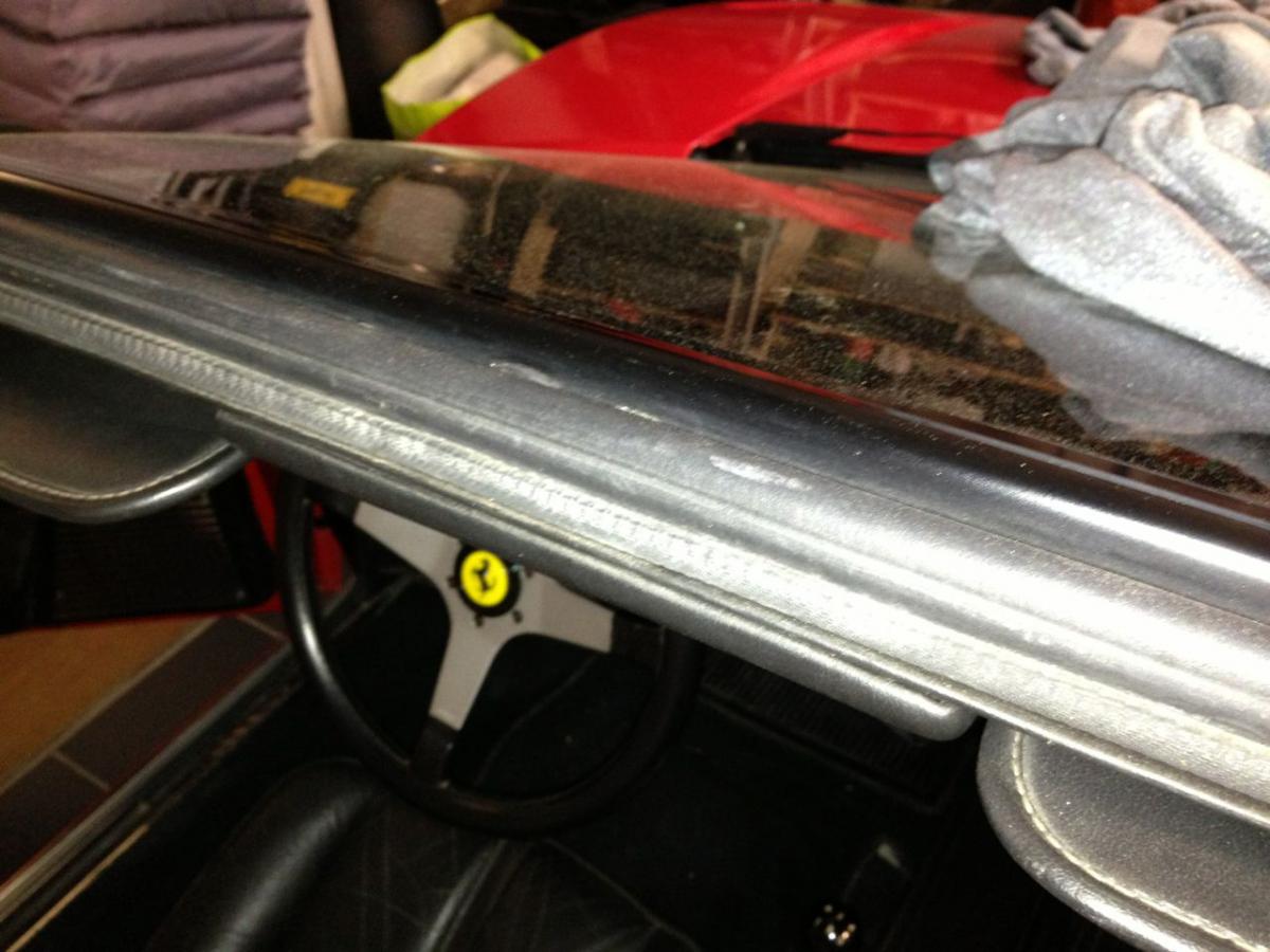

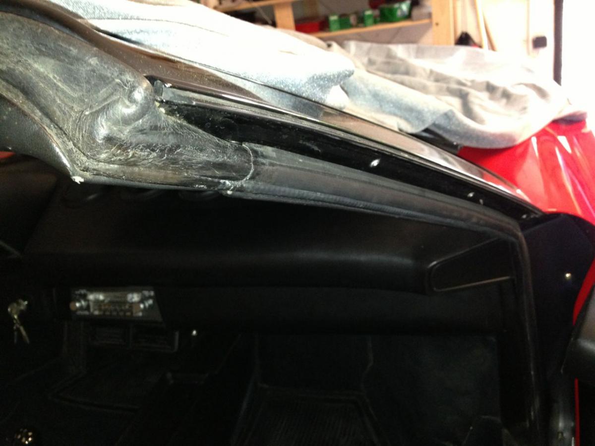

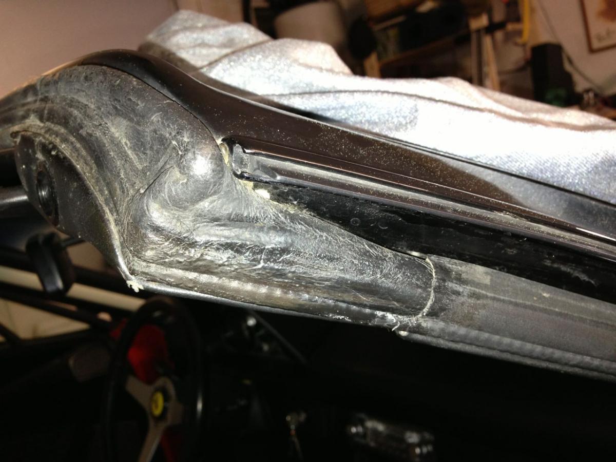

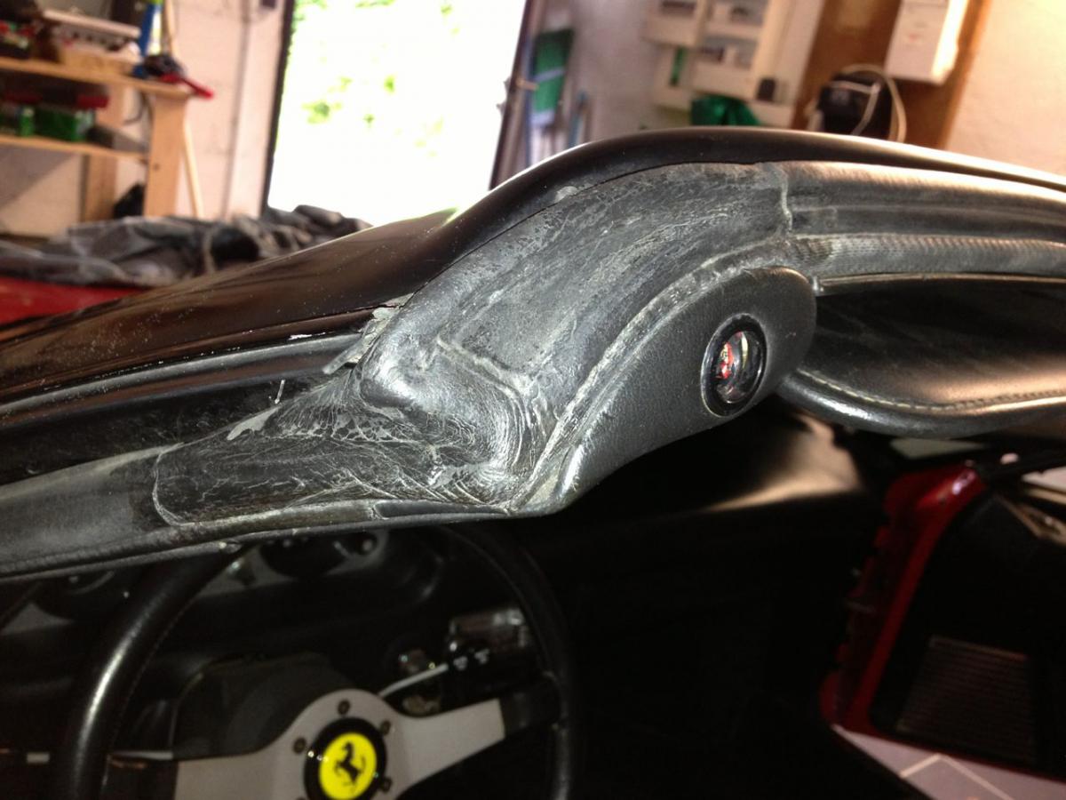

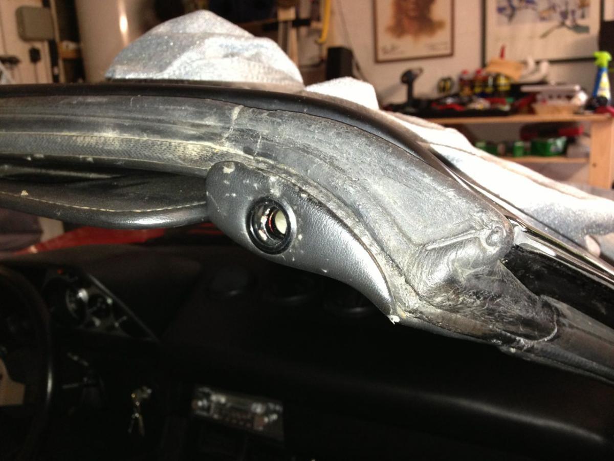

Bonjour à tous,
J'aimerais avoir votre avis d'expérience sur l'étanchéité du toit d'une 308 GTS de 78 à partir de 100km/h ! Parce-que perso j'ai 1cm de jour !
normal ? :wacko:

En fait c'est pas le joint de pare brise mais la jonction entre le toit amovible et le haut du pare brise. Pour info, elle n'a eu aucune modification.

Je parle du joint, situé sur l'armature du pare-brise, en haut, sur lequel vient s'appuyer le toit amovible, et qui fait l'étanchéité avec le toit.
Sa conception est différente entre les GTS "carbus" et toutes les GTS injectées.
Pour info, celui-ci n'est plus disponible en neuf (NLA), mais quelqu'un les refabrique à l'identique.
