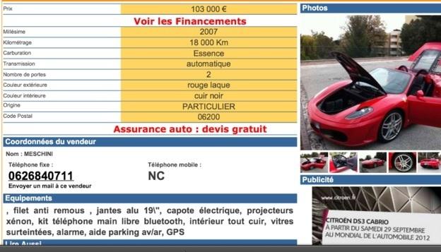

Exode
Salut David328gts,
J'étais sûr d'avoir déjà vu l'annonce de cette F430 Spider lorsque j'étais à la recherche de la mienne.
Je ne me rappelle plus pourquoi je n'ai pas donné suite (j'en ai vu tellement...) mais apres avoir cherché un peu dans mes archives, voilà le résultat :) : sache qu'elle était en vente en Octobre ou novembre l'année dernière (2012).
Et comme je garde tout, ci-dessous l'annonce de l'époque (c'est le même vendeur)
:post-2409-0-16768500-1370897120_thumb.jp
En gros elle aurait fait 1000 km en 9 mois, pas très rassurant une F430 qui ne roule pas et a "perdu" 16 000 €... à creuser, t'as peut être un coup à jouer ou alors y'a un loup ou peut être la bonne affaire je ne sais pas même si elle me parait anormalement pas chère au regard du kilométrage.
Le reste tu dois connaitre : à toi de vérifier la provenance, le carnet, les factures (ce qui a été changé, etc...) et regarde si tout fonctionne bien au niveau de la capote, si elle est éligible à une garantie Power (c'est toujours un signe) et si l'historique des factures ne fait pas état d'un changement de vérin ou capteur parce qu'il semblerait que c'est un défaut connu sur les F430 Spider.
Sinon très bon choix la F430 Spider, que du bonheur !!!
Bonne chance ;)
