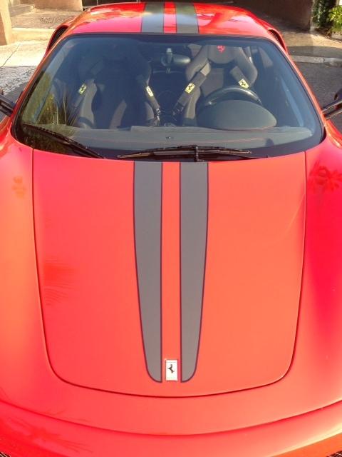

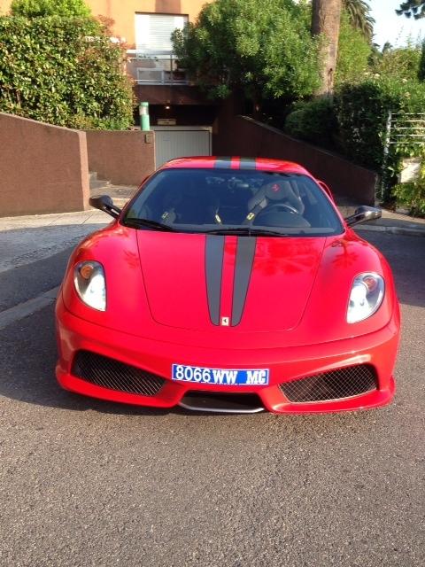

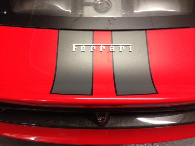

Quatre heures de travail plus tard voici le résultat:
à quelques imperfections pres, voici donc ma scuderia telle je l'avais rêvée depuis longtemps!!! Avoir moi même posé les bandes m'a procuré une certaine fierté, ainsi qu'une satisfaction renouvelée à chaque fois que je regarde ma voiture!!!!

Excellent initiative, je te félicite pour ta "prise de risque" de faire par toi même car comme tout le monde tu as deux mains (et une seule main gauche ;) ) et tu ne mettais pas en danger le fonctionnement de ton bolide.
Au passage, si tu as des bulles sous les stickers, perce les avec une aiguille très fine puis tu fais sortir l'eau emprisonnée au collage que tu temponnes avec un chiffon.

Si de loin ça semble parfait, de près certaines zones laissent voir de petites imperfections, mais apres tout ce ne sont que des bandes! :) . Pour un budget de 300 EUR le rendu est plutot inattendu je trouve....apres bien sur on ne peut comparer avec une peinture professionelle, le budget n'etant evidemment pas en rapport.
JO348GTB , les bandes etaient prédécoupées en trois parties, avec 5 cm de chute sur chaque portion, ce qui a relativement simplifié le travail par rapport a un ruban que l'on devrait découper.
La pose est relativement simple, ceci grace à la bonne qualité des stickers (malgre leur finesse), il faut une surface propre et humide pour pouvoir ajuster plus facilement la position, apres c'est une question de minutie et de patience.... :P
