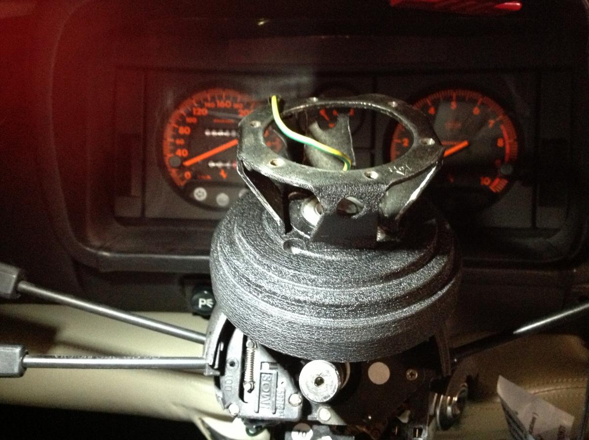

Bagnaud 695 Report post Posted July 13, 2013 Lors du rallye sport et collection j'ai perdu l'usage du Klaxon, rien de grave un fil coupé.Toutefois je ne n'arrive pas a trouver la clé pour deviser l'écrou sur la photoSi qq. un a un tuyau je suis preneur Personne n'a pu me donner le nom de cet écrou?Merci d'avance Quote Share this post Link to post Share on other sites
philM 3,540 Report post Posted July 13, 2013 (edited) je ne sais pas si on peut le trouver en vente sinon tu peux le faire toi même en sacrifiant une douille comme dans le lien ci-dessous http://www.parrotbyte.com/kbc/ferrari/308/Horn.htm j'ai trouvé l'outil spécial, vérifier si c'est le bon diamètre ... http://cgi.ebay.fr/FERRARI-STEERING-WHEEL-GEAR-RING-NUT-SPECIAL-SOCKET-38MM-/221240718107?pt=UK_CarsParts_Vehicles_CarParts_SM&hash=item3382f9731b bon, à 110€ livré, ça vaut le coup de s'acheter une douille (même de qualité) et de la découper ... Edited July 13, 2013 by philM Quote "Dans la vie d'un HOMME il y a un avant et un après avoir réalisé un rêve de gamin" ScuderiaCH mon coming out le-jour-où-philm-a-perdu-la-boule/ mes vidéos youtube Share this post Link to post Share on other sites
michel3482 900 Report post Posted July 13, 2013 c'est le meme outil qui sert à desserer les écrous crenelés des pignons de distribution sur 308 et mondial en vente chez hill enginering Quote Share this post Link to post Share on other sites
tonton enzo 345 Report post Posted July 14, 2013 perso, je l' ai eu " gentiment" avec un petit burin bien emoussé au bout ( pour pas abimer l' ecrou et par contre avec un marteau bien lourd.c' est tres bien venu Quote Share this post Link to post Share on other sites

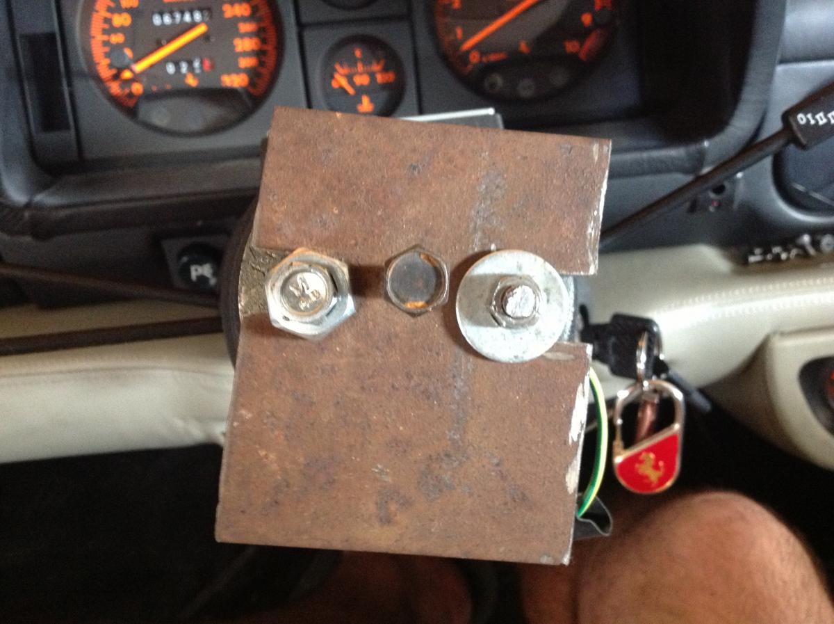

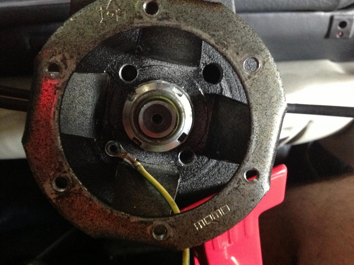

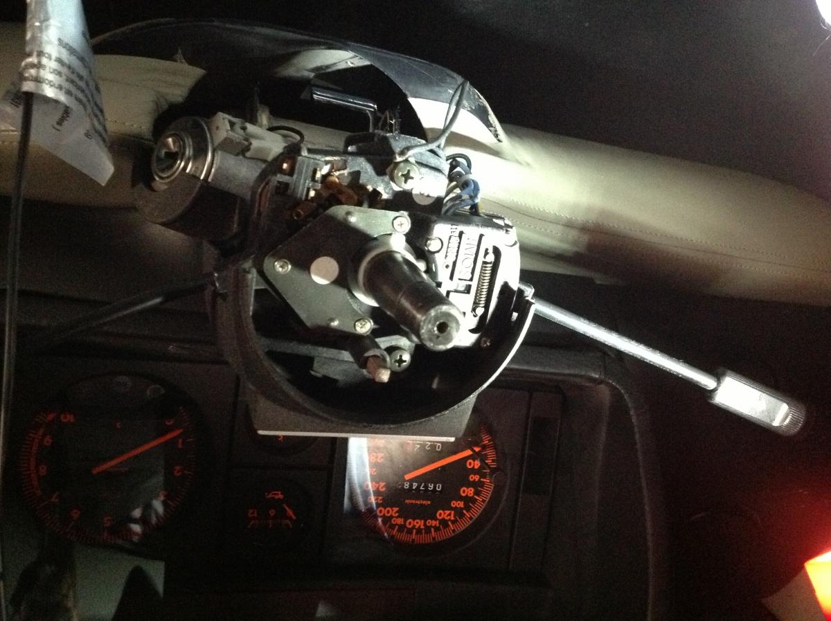

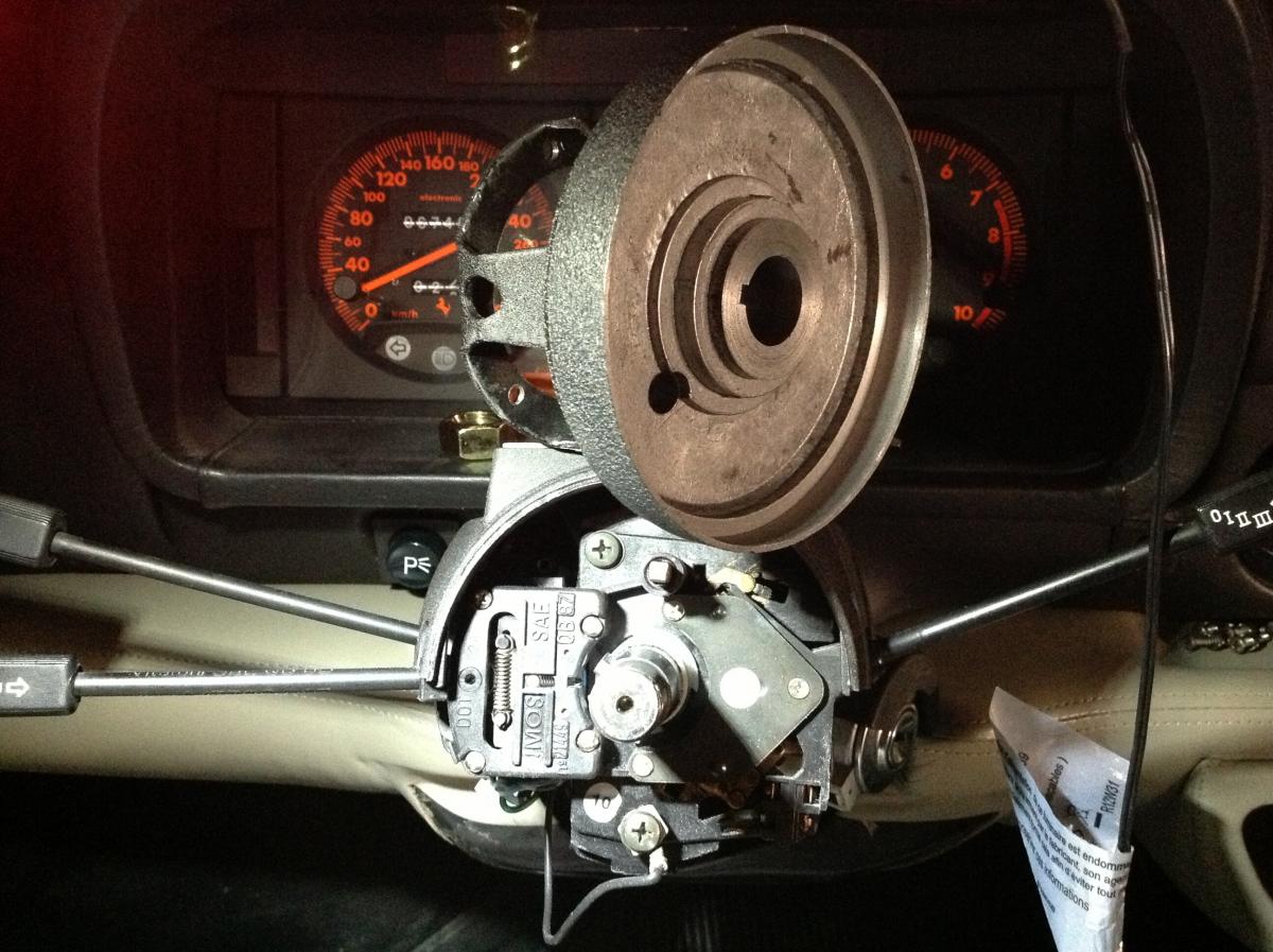

Bagnaud 695 Report post Posted July 14, 2013 Écrou enlevé avec outil fabriqué par M. D que je remercieMaintenant je suis bloqué par le support du volant... Quote Share this post Link to post Share on other sites
philM 3,540 Report post Posted July 14, 2013 il faut l'extraire "simplement" en tirant dessus (idéalement avec l'outils adapté) (photo issue du même site http://www.parrotbyte.com/KBC/ferrari/) c'est un extracteur de volant (il fallait y penser !) Quote "Dans la vie d'un HOMME il y a un avant et un après avoir réalisé un rêve de gamin" ScuderiaCH mon coming out le-jour-où-philm-a-perdu-la-boule/ mes vidéos youtube Share this post Link to post Share on other sites

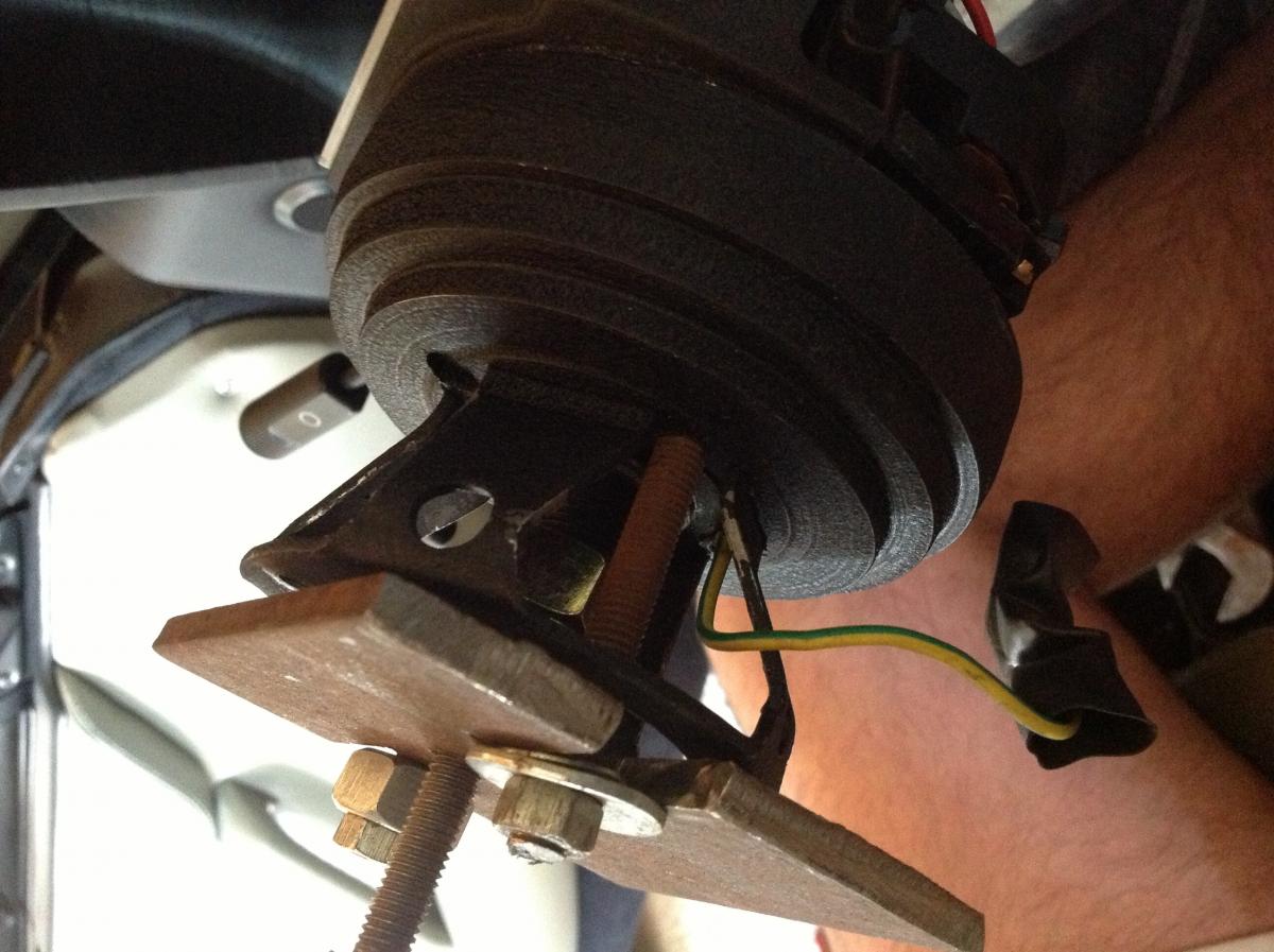

Bagnaud 695 Report post Posted July 14, 2013 Merci J'ai récupéré le matériel nécessaire je vais en fabriquer un " a ma façon ".... Quote Share this post Link to post Share on other sites
philM 3,540 Report post Posted July 14, 2013 n'hésite pas à faire des photos, on adore ça !au fait, qui est M. D ? (l'inventeur du système du même nom ? ) Quote "Dans la vie d'un HOMME il y a un avant et un après avoir réalisé un rêve de gamin" ScuderiaCH mon coming out le-jour-où-philm-a-perdu-la-boule/ mes vidéos youtube Share this post Link to post Share on other sites
Bagnaud 695 Report post Posted July 14, 2013 Je n'ose pas forcer de peur de tt casser. Je poserai la question au mécano demain Quote Share this post Link to post Share on other sites
Bagnaud 695 Report post Posted July 15, 2013 En réalité il faut forcer et la pièce sort Quote Share this post Link to post Share on other sites

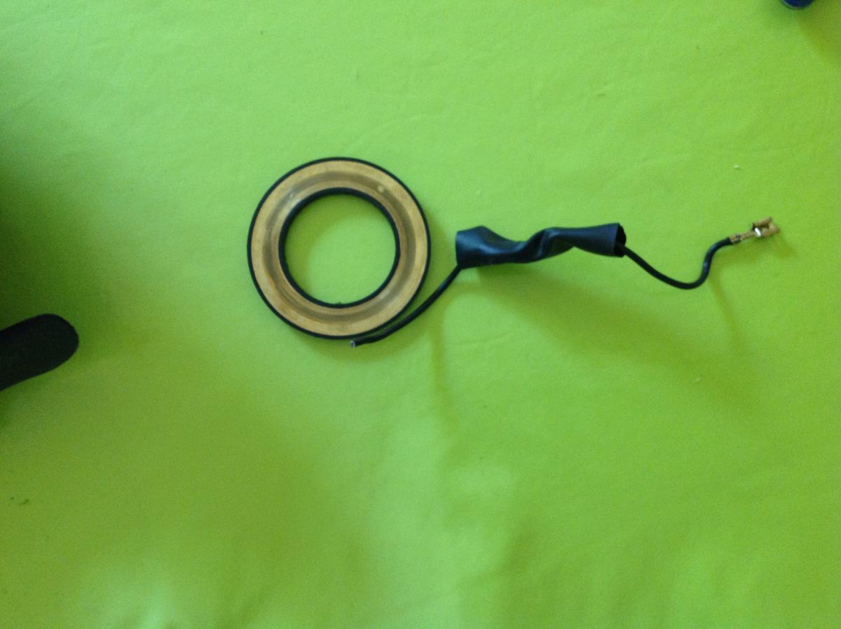

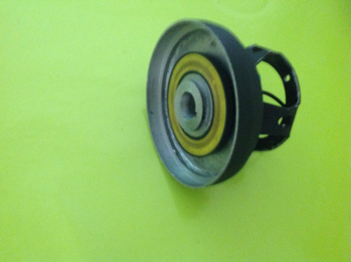

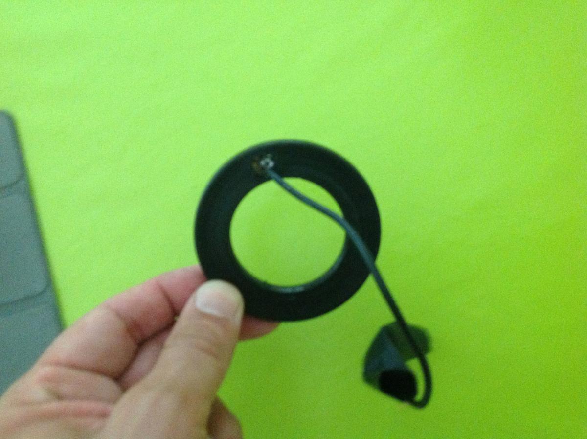

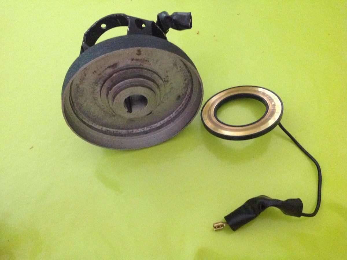

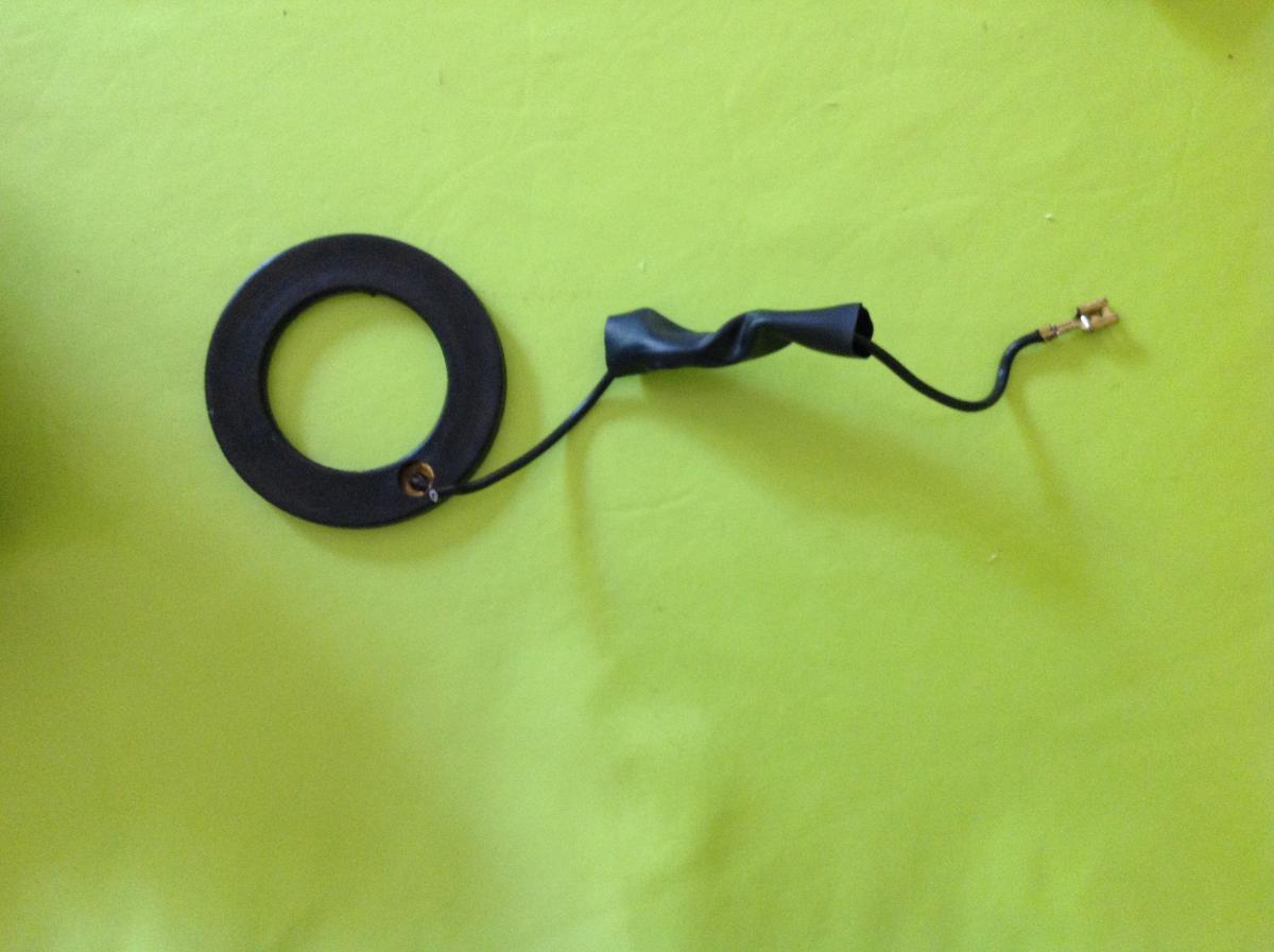

Bagnaud 695 Report post Posted July 15, 2013 Juste une petite soudure à faire et je remonte Quote Share this post Link to post Share on other sites
philM 3,540 Report post Posted July 15, 2013 il n'aurait pas été plus sage de changer carrément le câble ? Quote "Dans la vie d'un HOMME il y a un avant et un après avoir réalisé un rêve de gamin" ScuderiaCH mon coming out le-jour-où-philm-a-perdu-la-boule/ mes vidéos youtube Share this post Link to post Share on other sites
Bagnaud 695 Report post Posted July 15, 2013 il n'aurait pas été plus sage de changer carrément le câble ?Bien sur il vaut mieux le remplacer Quote Share this post Link to post Share on other sites
philM 3,540 Report post Posted July 15, 2013 j'ai cru que tu voulais le souder au milieu, j'étais un peu dubitatif.D'ailleurs, comment choisis-tu le câble de remplacement ? Quote "Dans la vie d'un HOMME il y a un avant et un après avoir réalisé un rêve de gamin" ScuderiaCH mon coming out le-jour-où-philm-a-perdu-la-boule/ mes vidéos youtube Share this post Link to post Share on other sites

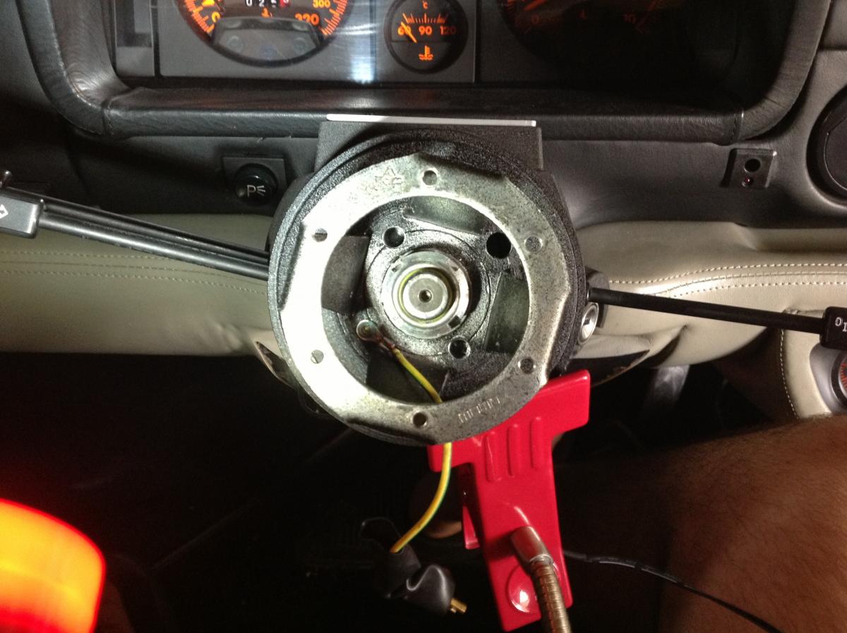

Bagnaud 695 Report post Posted July 17, 2013 Soudure faite le tout remonté ce soir qqs photos Quote Share this post Link to post Share on other sites
