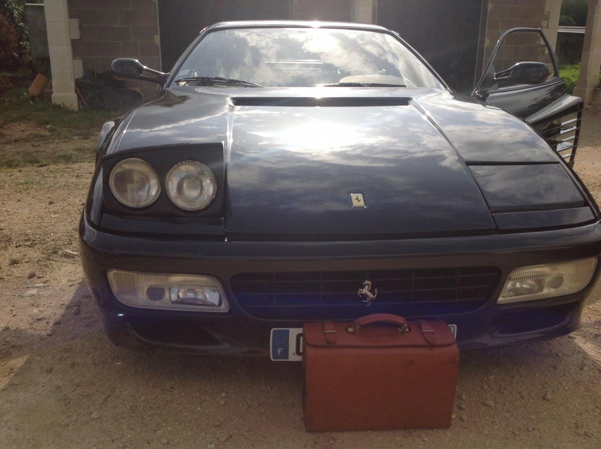

Les feux fonctionnent correctement , les phares se lèvent en semblent et également correctement mais il y en a un qui ne veut plus se fermer
Quelqu'un a t'il une petite idée du problème

en tout cas, joli clin d' oeil ;)

Il y a quelques éléments à vérifier , le moteur  ( référence 149133 !) ou dans la visserie ?

A vérifier également les relaisC D E et F,

Apparemment c'est relativement classique comme problème, non? J'ai déjà vu des photos et/ou vidéos de Ferrari qui roulaient avec un seul phare levé...
Peut-être que c'est un dispositif d'aérodynamique active en virage, ça ajoute de l'appui du côté de la roue intérieure :ph34r:

Je viens de terminer un rallye de nuit la paupière s'est refermée normalement ???
On verra demain...

La solution , se trouve peut être du côté des relais :
Bosch 0 332 204 101 , à vérifier !
Bosch 0332 204 101  which became Bosch 332 209 151 (in a larger black plastic case) which is now
Tyco V23234A0001X037 12V 40 AMP SPDT
