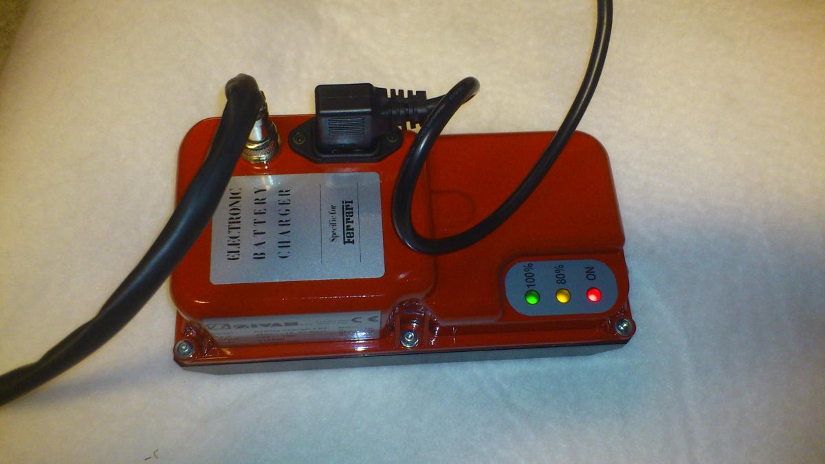

Bonjour à tous les propriétaires de 360 et autres utilisant un chargeur maintient de charge de marque Ferrari. Non auto est équipée d une prise dans le coffre avant type stradale si je ne me trompe ( 3 fiches), ma question est la suivante, comment se comportent vos leds pendant le fonctionnement, les miennes clignotent en alterné fréquence d une seconde, en ce qui concerne L orange et la verte, ka rouge restant allumée en permanence, est ce normal, merci pour vos retours.

C est un Zivan K02 estampillé Ferrari rouge ,je poste une photo prochainement, je vais ke laisser plusieurs jours pour en voir l évolution......au niveau des leds peut être vont elles se stabilisées, orange correspond à 80% vert à 100% rien de spécifié sur le manuel. Su ce n est les pourcentages, maintenant à savoir s ils doivent clignoter ou restées fixe.

Ci-joint photo de mon chargeur, pour info en charge deouis hier soir, et toujours les deux leds qui clignotent! si vous etes propriétaire de ce type de chargeur merci pour vos remarques sur l'utilidsation de ce modèle.

Pour la rouge , je pense que c'est normal qu'elle reste allumé en permanence Marqué ON . Donc en fonction de marche . Après pour la jaune et verte en alternance cela veut sûrement dire que sa charge . Et une fois qu'elle clignote plus cela doit être chargé . Mais fait il double fonction ? Chargeur et maintient de charge ? Mais il doit avoir des utilisateurs de ce modèles sur le forum qui pourront avec plus d'explication et sûrement plus précise que les miennes ;) A suivre

j'avais le même sur ma F430 et la réponse est que ce n'est pas normal que tes voyants clignotent. Lorsque ta batterie est déchargée, seul le rouge fonctionne, puis à mesure de la charge, les deux autres s'allument l'une après l'autre.
Il m'est arrivé comme toi d'avoir les leds qui clignotaient, je débranchais tout et je rebranchais et ça fonctionnait.
Attention par contre à l'ordre de branchement. Tu branches la broche d'abord et ensuite la prise. Si mes souvenirs sont bons, ça clignotait quand je faisais l'inverse.

Je viens d'essayer tous les sens de branchements possible et rien y fait, ca clignote toujours!!!!!!!!!!!a moins que la batterie soit fatiguée ou la fiche 3 poles dans le coffre non raccordée?

J'avais le même problème que toi, rouge fixe et jaune et vert qui clignottent. En fait c'était un fusible de grillé, sur la F430 il se trouve derrière le siège gauche (PSF10 de 15a). Sinon il y a également un fusible à l'intérieur du chargeur.

C était bien fusible de.15 a derrière le siège gauche qui était hs!
