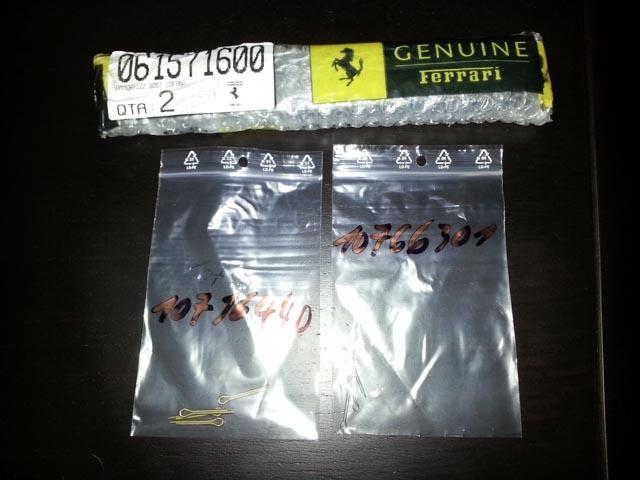

Un petit coup d'oeil au schéma mécanique et un petit coup de fil à un de nos fournisseurs favoris près de Montigny et samedi matin, toutes les pièces étaient rassemblées (2 vérins et 2 fois 4 split pins, des fois que mon habileté naturelle rentre une fois de plus en action ;) ). Au final, seuls les petites split pins (modèle 10766301) seront utilisés.

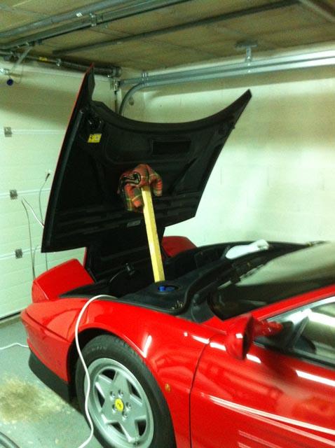

  • morceau de bois pour garder le capot ouvert et chiffons pour ne pas laisser de marque
Le capot est bloqué en position ouverte

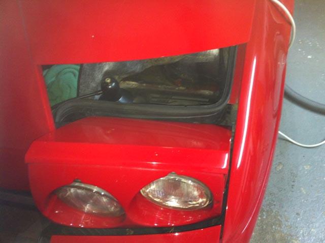

Les phares sont allumés pour les faire sortir et on coupe la batterie avec le bouton noir pour que les phares restent ouverts et que l'on ne se brule pas avec les phares

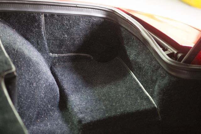

Nous ouvrons aussi le compartiment batterie (avec un chiffon sur la batterie pour protéger les cosses d'un court-circuit accidentel qui pourrait être provoqué par une pince ou un tournevis. Comme disent nos amis Anglais : "better be safe than sorry").
post-7137-0-75020200-1384104966_thumb.jp

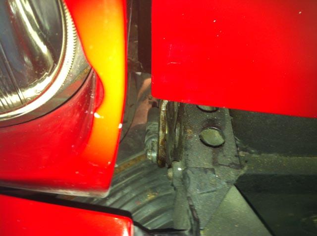

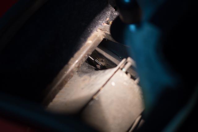

Les anciens split pin deviennent accessibles. On les ouvre et on les manipule au tournevis et à la main (le métal est assez flexible, même si cela fait un peu mal au doigts, c'est le moyen le plus simple).
Ce n'est pas forcément évident. Ce qui a marché pour nous : début d'ouverture avec le tournevis et suite des manipulations à la main pour redresser les 2 côtés. Une pince pour les extraire en final, en prenant de grandes précautions pour ne pas marquer la peinture
Quelques manipulations à la main plus tard (le tournevis à lame fine aidant éventuellement à bouger le vérin sur l'axe), le vérin côté passager est extrait.
Le nouveau vérin est mis en place, il s'ajuste parfaitement.
Reste la dernière étape : remettre les nouveaux split pin. Il faut prendre la précaution de les entrouvrir un peu avant de les glisser dans le trou de l'axe, ensuite un doigt attrape le côté le plus long pendant que l'autre main maintient le split pin en position.
La mise en forme autour de l'axe se termine à la pointe du tournevis, en prenant la précaution de ne rien laisser dépasser pour ne pas marquer la peinture sur le côté du phare.
Au bout d'une bonne heure, le premier vérin est changé.

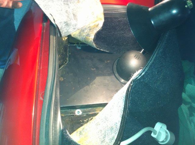

Le côté conducteur est moins aisé.
2 solutions semblent possibles : démonter le bloc optique ou ouvrir la trappe sous laquelle se trouve le radiateur de la climatisation.
Nous allons prendre la seconde solution.
Sous la moquette, se cachent 4 boulons de 10 que nous allons retirer pour extraire la plaque et avoir le même type d'accès que par la plaque de batterie du côté passager.
post-7137-0-70312800-1384104977_thumb.jp
post-7137-0-74310900-1384104968_thumb.jp
post-7137-0-96833400-1384104970_thumb.jp
post-7137-0-96439100-1384104974_thumb.jp

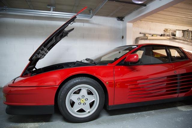

Cette fois-ci nous allons être plus efficaces et au bout d'une demi-heure, le second vérin est remplacé (il a juste fallu que nous manipulions un peu le capot pour insérer le vérin sur les deux axes, le vérin semblant plus court à ce moment là.

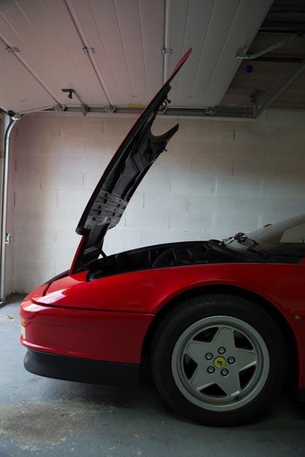

Nous enlevons le morceau de bois et nous constatons avec plaisir que le capot reste ouvert, y compris dans les positions intermédiaires :) :) :) :) :)
