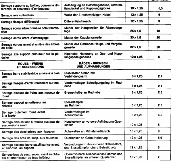

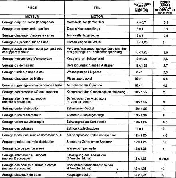

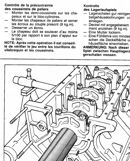

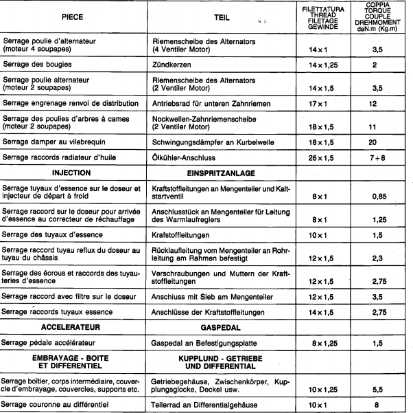

guillaume84 2 398 Signaler ce message Posté(e) le 30 septembre 2014 palier abre a came a 9 kgles poulies 13 kg trouvé la dedans : http://www.ferraridatabase.com/The_Downloads/The%20Documents/Workshop%20Manual%20Mondial%208%20QV.pdf Citer Partager ce message Lien à poster Partager sur d’autres sites
philM 3 540 Signaler ce message Posté(e) le 30 septembre 2014 (modifié) c'est les chiffres du workshop de la 308 QV, pas de raison que ce soit différent pour ta Mondial on a pas tout à fait les mêmes avec guillaume, ça rassure Modifié le 30 septembre 2014 par philM Citer "Dans la vie d'un HOMME il y a un avant et un après avoir réalisé un rêve de gamin" ScuderiaCH mon coming out le-jour-où-philm-a-perdu-la-boule/ mes vidéos youtube Partager ce message Lien à poster Partager sur d’autres sites
guillaume84 2 398 Signaler ce message Posté(e) le 30 septembre 2014 pris sur le data base Citer Partager ce message Lien à poster Partager sur d’autres sites
guillaume84 2 398 Signaler ce message Posté(e) le 30 septembre 2014 les poulies Citer Partager ce message Lien à poster Partager sur d’autres sites
guillaume84 2 398 Signaler ce message Posté(e) le 30 septembre 2014 encore Citer Partager ce message Lien à poster Partager sur d’autres sites
guillaume84 2 398 Signaler ce message Posté(e) le 30 septembre 2014 Moi j'ai pris sur mondial QV Citer Partager ce message Lien à poster Partager sur d’autres sites
mimix 748 Signaler ce message Posté(e) le 30 septembre 2014 merci les zamis vous êtes juste au top du top, je transmets illiuco Citer Partager ce message Lien à poster Partager sur d’autres sites
guillaume84 2 398 Signaler ce message Posté(e) le 30 septembre 2014 Voila je les ai tous les couples de la mondial QV Citer Partager ce message Lien à poster Partager sur d’autres sites

philM 3 540 Signaler ce message Posté(e) le 30 septembre 2014 Voila je les ai tous les couples de la mondial QV ah ben, c'est comme pour la 308 QV, 10 pour les poulies d'arbre à came Citer "Dans la vie d'un HOMME il y a un avant et un après avoir réalisé un rêve de gamin" ScuderiaCH mon coming out le-jour-où-philm-a-perdu-la-boule/ mes vidéos youtube Partager ce message Lien à poster Partager sur d’autres sites
