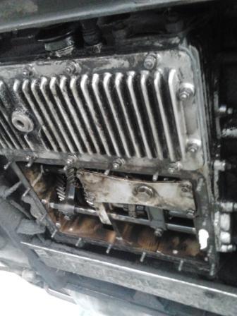

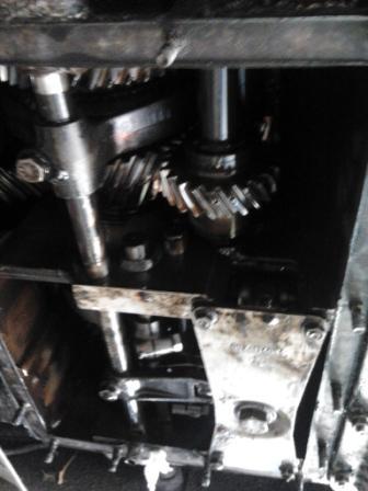

mimix 748 Signaler ce message Posté(e) le 4 décembre 2013 voilà ce que donne une mondial sans trappe de contrôle de la boîte, du coup contrôle des fourchettes, tringlerie et timonerie tout va bien, juste un joint à remplacer et les rapports de boîte de vitesse retrouveront leur emplacement d'origine !!! Citer Partager ce message Lien à poster Partager sur d’autres sites
David 84 3 533 Signaler ce message Posté(e) le 4 décembre 2013 Quand tu es là, change impérativement les joints spi de selecteur,Et ouvre l'oeil en verifiant dent à dent les pignons de 4° et 5°, il sont plus fragiles car ils n'ont pas "le cul dans l'huile". Citer Ferrari 348tb #93317 , Ferrari 328 GTS #77637Notre histoire - 348 en photo - Essai longue durée sur Ferrarista par Franck Partager ce message Lien à poster Partager sur d’autres sites
