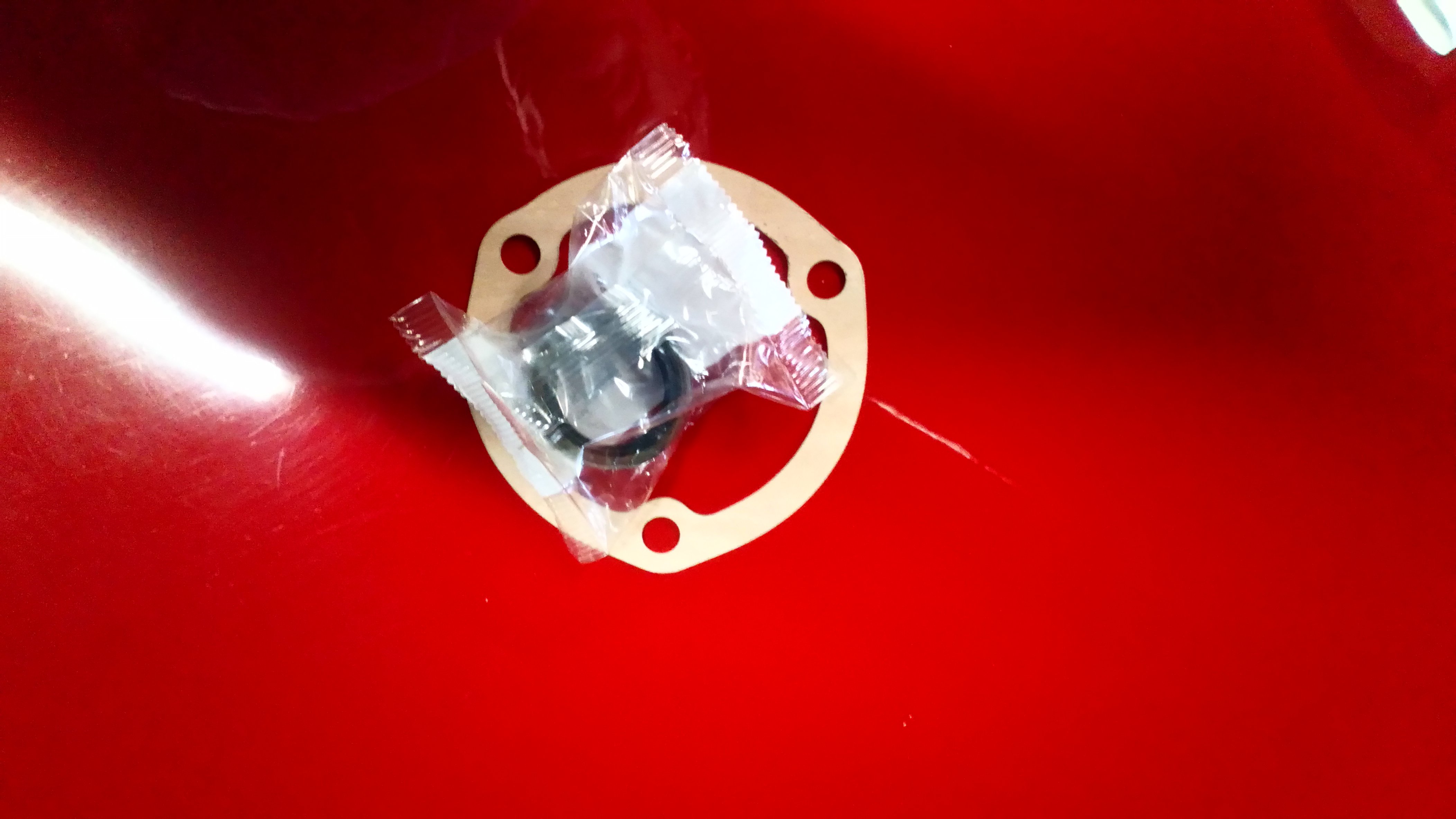

mimix 748 Signaler ce message Posté(e) le 17 août 2017 Faire et defaire et refaire et rerefaire... Citer Partager ce message Lien à poster Partager sur d’autres sites
Bib 309 Signaler ce message Posté(e) le 17 août 2017 Tu as une fuite d'huile dans une tête d'allumeur? Citer Partager ce message Lien à poster Partager sur d’autres sites
guillaume84 2 398 Signaler ce message Posté(e) le 17 août 2017 Dans sa tete Citer Partager ce message Lien à poster Partager sur d’autres sites
mimix 748 Signaler ce message Posté(e) le 17 août 2017 il y a 26 minutes, guillaume84 a dit : Dans sa tete A non, elle y est pi même avec un nouveau joint double lèvre çà marche toujours pas... Citer Partager ce message Lien à poster Partager sur d’autres sites
mimix 748 Signaler ce message Posté(e) le 17 août 2017 Je perds la allumage de un banc de cylindre qd je dépasse 100 * de température de huile, n hésitez pas à suggérer ???? Bobine neuve Bougies neuves Fil de bougies neuf Joint spi tête de allumeur neufs... Citer Partager ce message Lien à poster Partager sur d’autres sites
mimix 748 Signaler ce message Posté(e) le 17 août 2017 Il y a 3 heures, Bib a dit : Tu as une fuite d'huile dans une tête d'allumeur? Ouiiiii Citer Partager ce message Lien à poster Partager sur d’autres sites

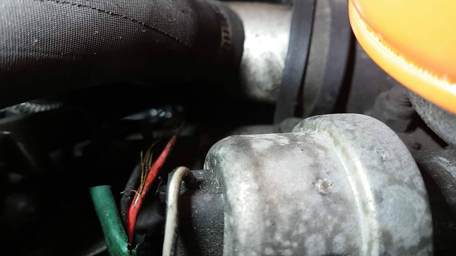

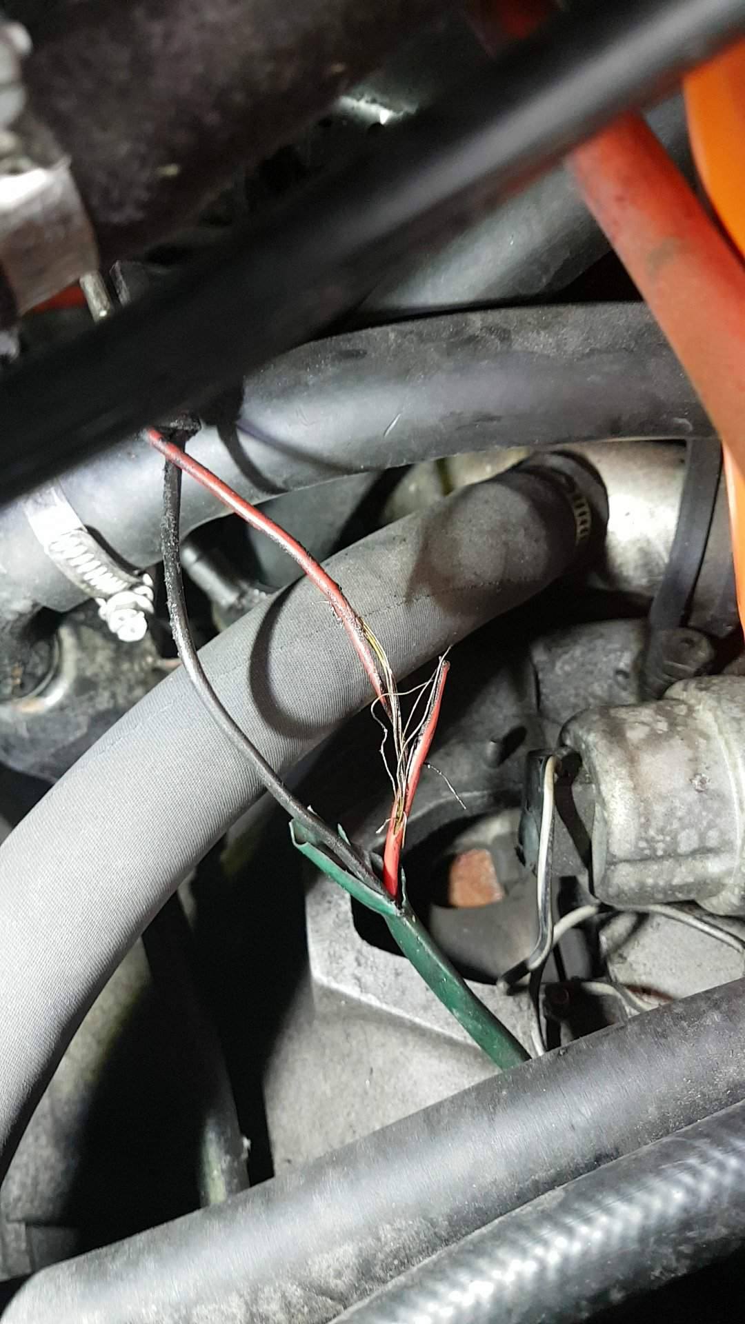

mimix 748 Signaler ce message Posté(e) le 6 octobre 2017 Explication coupure banc de cylindre : Quand le fil rouge touche le châssis, basss çà coupe une Bobine de allumage... Citer Partager ce message Lien à poster Partager sur d’autres sites

Bib 309 Signaler ce message Posté(e) le 6 octobre 2017 il y a 59 minutes, mimix a dit : Explication coupure banc de cylindre : Quand le fil rouge touche le châssis, basss çà coupe une Bobine de allumage... C’est le fil du capteur sur le volant moteur ? Citer Partager ce message Lien à poster Partager sur d’autres sites
mimix 748 Signaler ce message Posté(e) le 6 octobre 2017 C est le fil du capteur du compte tour ! Citer Partager ce message Lien à poster Partager sur d’autres sites
