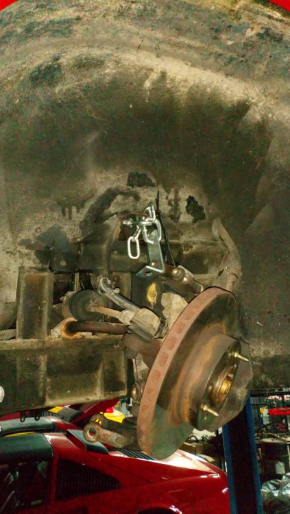

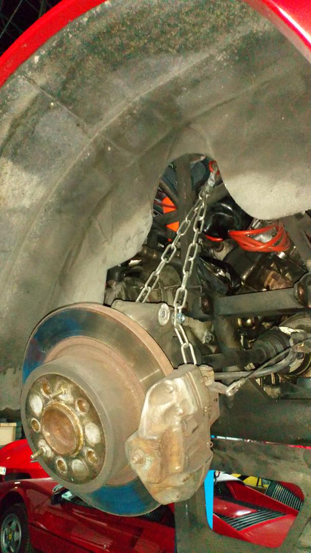

mimix 748 Signaler ce message Posté(e) le 17 octobre 2017 Work in progress Citer Partager ce message Lien à poster Partager sur d’autres sites
guillaume84 2 398 Signaler ce message Posté(e) le 18 octobre 2017 Va moins bien marcher la ... Citer Partager ce message Lien à poster Partager sur d’autres sites
David 84 3 533 Signaler ce message Posté(e) le 18 octobre 2017 Tu restaures qu'un seul ½ train cette année ? Tu as prévu 1 par an sur 4 années Citer Ferrari 348tb #93317 , Ferrari 328 GTS #77637Notre histoire - 348 en photo - Essai longue durée sur Ferrarista par Franck Partager ce message Lien à poster Partager sur d’autres sites
mimix 748 Signaler ce message Posté(e) le 18 octobre 2017 on peut rien éditer en photos, elles sont tjs trop lourdes...alors oui, 1/2 train... et @guillaume84 elle marche impec, mais elle ne roule pas...pour l'instant Citer Partager ce message Lien à poster Partager sur d’autres sites
philM 3 540 Signaler ce message Posté(e) le 18 octobre 2017 il y a 5 minutes, mimix a dit : on peut rien éditer en photos, elles sont tjs trop lourdes...alors oui, 1/2 train... et @guillaume84 elle marche impec, mais elle ne roule pas...pour l'instant t'as toujours mon mail ... Citer "Dans la vie d'un HOMME il y a un avant et un après avoir réalisé un rêve de gamin" ScuderiaCH mon coming out le-jour-où-philm-a-perdu-la-boule/ mes vidéos youtube Partager ce message Lien à poster Partager sur d’autres sites

killer84 1 250 Signaler ce message Posté(e) le 22 octobre 2017 Le 18/10/2017 à 14:56, mimix a dit : Petit à petit, je crois reconnaître l'endroit Citer Partager ce message Lien à poster Partager sur d’autres sites
Oliv 11 495 Signaler ce message Posté(e) le 23 octobre 2017 Il y a 22 heures, killer84 a dit : Petit à petit, je crois reconnaître l'endroit Le vaucluse en force Citer Mon post de présentation principal F430 : https://www.ferrarista.club/forum-ferrari/forums/topic/6079-la-f430-de-ce-chacal-doliv/?hl=%2Bnouvel%2B%2Babonné Présentation 308 GTB QV : https://www.ferrarista.club/forum-ferrari/forums/topic/6934-une-308-pour-tenir-compagnie-à-la-f430/?hl=%2Bpour%2B%2Btenir%2B%2Bcompagnie Partager ce message Lien à poster Partager sur d’autres sites

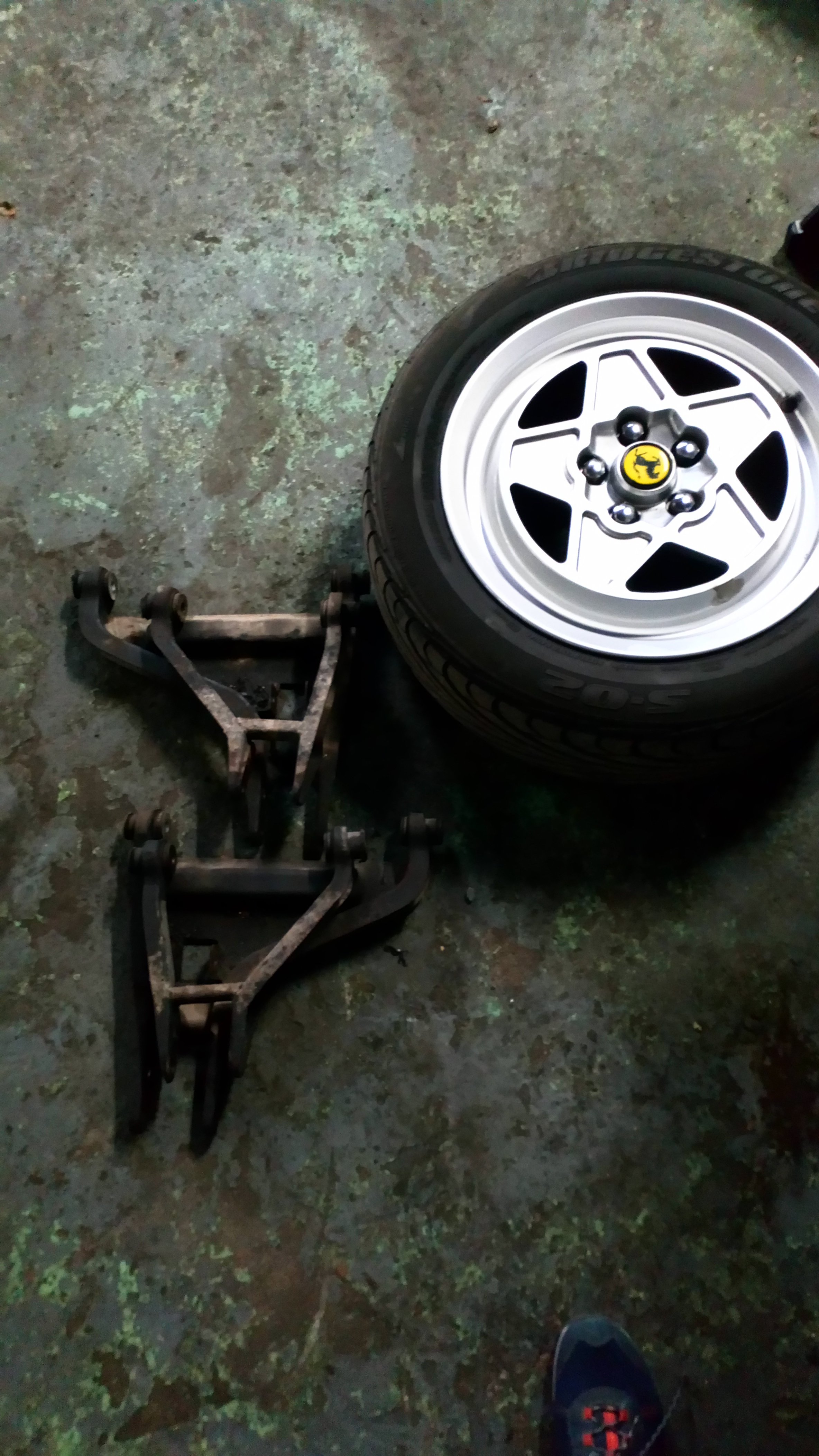

camille 5 057 Signaler ce message Posté(e) le 23 octobre 2017 Il y a 2 heures, Oliv a dit : Le vaucluse en force si tu ne regardes pas la voiture rouge en bas de la dernière photo ça ressemble à un tas de pièces mécaniques jeté au fonds d'une grotte...enfin avec un poil d'imagination.. Citer Partager ce message Lien à poster Partager sur d’autres sites
philM 3 540 Signaler ce message Posté(e) le 23 octobre 2017 Le 22/10/2017 à 08:46, killer84 a dit : Petit à petit, je crois reconnaître l'endroit et moi la 328 derrière Citer "Dans la vie d'un HOMME il y a un avant et un après avoir réalisé un rêve de gamin" ScuderiaCH mon coming out le-jour-où-philm-a-perdu-la-boule/ mes vidéos youtube Partager ce message Lien à poster Partager sur d’autres sites
NPGPrince 411 Signaler ce message Posté(e) le 23 octobre 2017 Demande leur s'il vont souder les cages des silentblocs sur les triangles. Je l'ai fait sur la mienne pour suivre le workshop mais j'avais lu sur un autre forum que certains ne le faisaient pas et que ça ne changeait rien.. Perso, j'en ai profité pour les sabler et apprêt + peinture epoxy noire satinée. Citer Partager ce message Lien à poster Partager sur d’autres sites
guillaume84 2 398 Signaler ce message Posté(e) le 23 octobre 2017 il y a une heure, NPGPrince a dit : Demande leur s'il vont souder les cages des silentblocs sur les triangles. Je l'ai fait sur la mienne pour suivre le workshop mais j'avais lu sur un autre forum que certains ne le faisaient pas et que ça ne changeait rien.. Perso, j'en ai profité pour les sabler et apprêt + peinture epoxy noire satinée. Ils vont être thermolaqués il me semble, comme les ressort Citer Partager ce message Lien à poster Partager sur d’autres sites
33manu 4 058 Signaler ce message Posté(e) le 23 octobre 2017 (modifié) Il y a 8 heures, NPGPrince a dit : Demande leur s'il vont souder les cages des silentblocs sur les triangles. Je l'ai fait sur la mienne pour suivre le workshop mais j'avais lu sur un autre forum que certains ne le faisaient pas et que ça ne changeait rien.. Perso, j'en ai profité pour les sabler et apprêt + peinture epoxy noire satinée. Déjà si c'était soudé d'origine il y a une bonne raison Déjà le silentbloc ne travaille pas de la même façon en torsion lorsqu'il est soudé ou pas puisque si non soudé le caoutchouc ne fait aucun travail en torsion Ensuite si tu ne soudes pas le silentbloc va tourner et finir par usiner les triangles J'suis en plein dedans, voir mon post @+ Modifié le 23 octobre 2017 par 33manu Citer Partager ce message Lien à poster Partager sur d’autres sites
