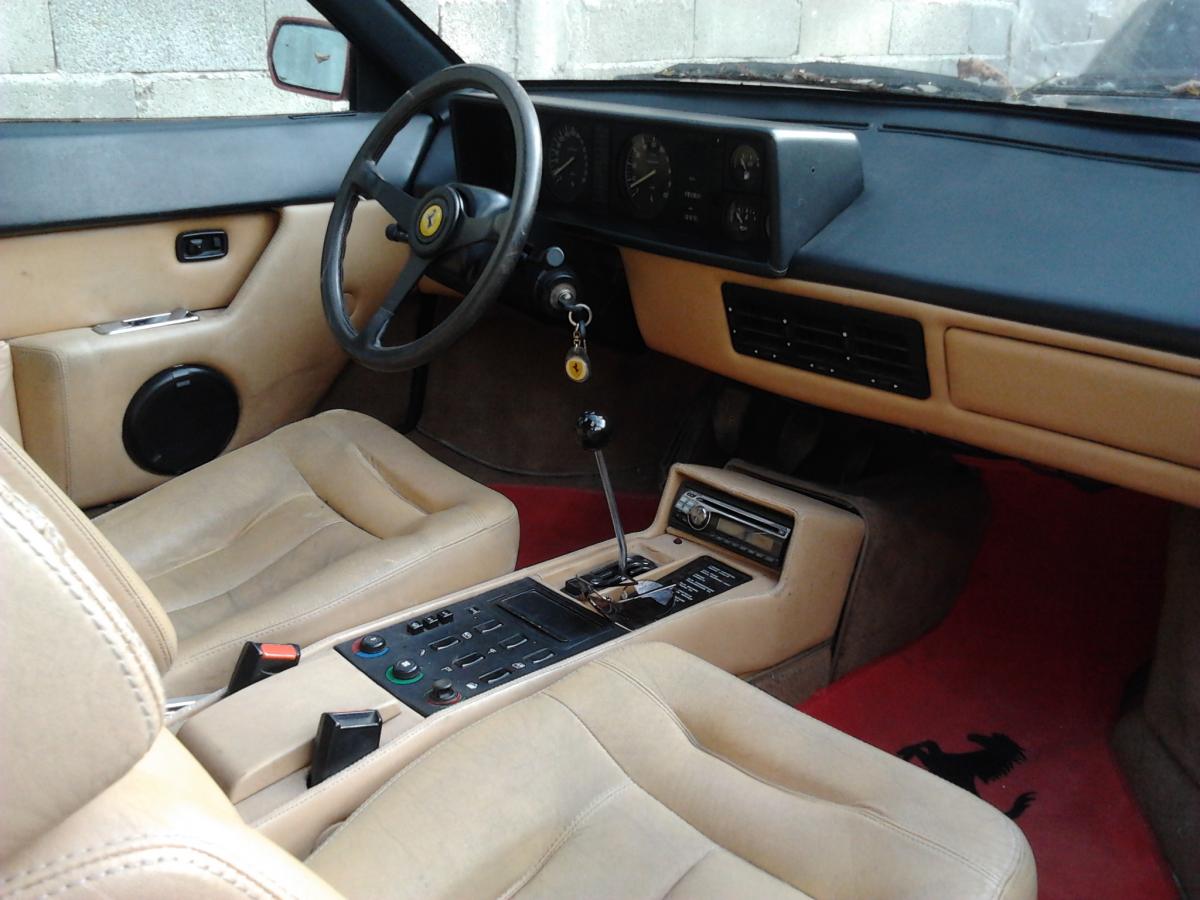

mondial5183 27 Signaler ce message Posté(e) le 11 janvier 2014 Bonjour à tous, les consoles centrales de 8 et qv sont aussi differentes. Si tu as des commandes collees directement sous la bouche de ventilation centrale de la planche de bord et les check control en horizontal par rapport au tunnel central c est une 8. Si l ensemble des commandes de ventil et clim sont rassemblées au tour du selecteur de vitesses et sur le tunnel entre les deux sièges avant, c est une qv...j espere etre clair, je n'ai pas de clichés sur ma tablette, désolé. Jp Citer Partager ce message Lien à poster Partager sur d’autres sites
mondial5183 27 Signaler ce message Posté(e) le 11 janvier 2014 La console tunnel central d une qv est identique en disposition des commandes que celle ma 3.2 de nov 85 (59599)..sur une 8 commande de clim sous le centre de la planche de bord et disposées en ligne... Citer Partager ce message Lien à poster Partager sur d’autres sites

mimix 748 Signaler ce message Posté(e) le 14 janvier 2014 voilà la console Citer Partager ce message Lien à poster Partager sur d’autres sites
Cannelle 72 Signaler ce message Posté(e) le 14 janvier 2014 Pour moi, c'est l'intérieur d'une QV. Le même que le mien, koa ! Citer Partager ce message Lien à poster Partager sur d’autres sites

Cannelle 72 Signaler ce message Posté(e) le 14 janvier 2014 Je viens de trouver une photo de l'intérieur d'une 8 Citer Partager ce message Lien à poster Partager sur d’autres sites
David 84 3 533 Signaler ce message Posté(e) le 14 janvier 2014 D'après ton VIN (ZFFLD14B.. ), ce serait bien une QV, avec une chassis et un intérieur de QV.Le souci réside plus dans le moteur et, outre la boite à air, il faut vérifier si tu as un moteur de 8 ou un QV.... et là, les n° ne t'apporterons pas grand chose.Personnellement, je regarderai les collecteurs d'échappement, différents sur les 8 et sur les QV car les sorties de culasse ne sont pas les mêmes. Pour les 8, sorties rondes, pour les QV elles sont ovoïdes. photos Citer Ferrari 348tb #93317 , Ferrari 328 GTS #77637Notre histoire - 348 en photo - Essai longue durée sur Ferrarista par Franck Partager ce message Lien à poster Partager sur d’autres sites

mimix 748 Signaler ce message Posté(e) le 14 janvier 2014 et merci Cannelle, en effet l'intérieur n'a rien à voir ! Citer Partager ce message Lien à poster Partager sur d’autres sites
